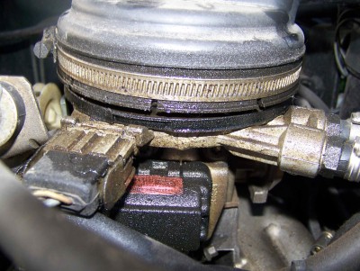

Jeśli to co wycieka spod wtrysku to nie olej, to co to może być?
Praktycznie wszystkie przewody w tej okolicy mam na bieżąco wilgotne tym "czymś", a oleju ubywa symbolicznie.
Jakie znaczenie może mieć taki przeciek?
