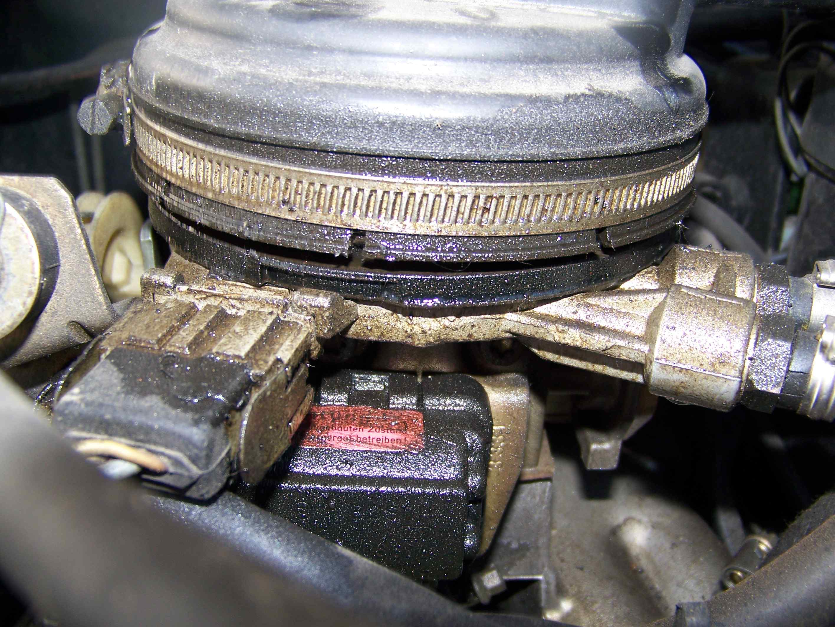

Jeśli to co wycieka spod wtrysku to nie olej, to co to może być?
Praktycznie wszystkie przewody w tej okolicy mam na bieżąco wilgotne tym "czymś", a oleju ubywa symbolicznie.
Jakie znaczenie może mieć taki przeciek?

przeczytaj to dokladnie....Banita pisze: Nie saczy Ci sie olej z gaznika, ob masz wtrysk, poza tym pluje ci olejem do niego, spod pokrywy zaworow, a nie z niego. Raczej to nie olej na kablach.
w ostatnim zdaniu chodzi o to ze przczyna mulenia silnika raczej nie jest olej na kablach.
