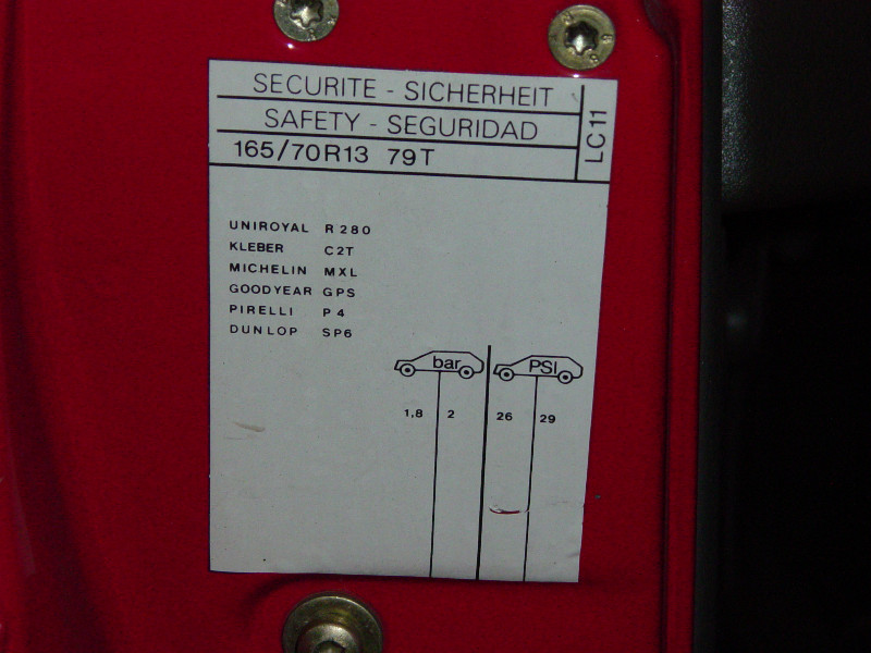

Dzikson, nie rób chłopakowi wody z mózgu. 9 lat na forum jesteś, to powinieneś wiedzieć, że na lewych drzwiach w każdej 205-tce znajduje się naklejka z zalecanym rozmiarem opon i tabelą ciśnień.
Dla 1.1 Look producent zaleca 165/70 r13 i nie wiem co tutaj zmienia technologia produkcji opon. Oprócz tego, że robi się teraz pewnie lepsze opony i wybór mamy większy. To są proste rzeczy i nie ma potrzeby przefilozofowywania tematu

Raf, generalnie racja, taką naklejkę na drzwiach mam i ja
Choć traktowałbym ją raczej jako wskazówkę, niż wyznacznik czegokolwiek

Tak, jest na drzwiach 165 70 R13

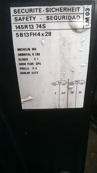

- weasly
- Posty: 33
- Rejestracja: 31 paź pn, 2016 11:33 am
- Posiadany PUG: PUG 205 1.1 LOOK 3D 1990, PUG 206 1.4 HDI 2007
- Lokalizacja: Sandomierz
Re: Opony zimowe
U mnie na drzwiach mam tak:
Myśle żę 155 /70 będą okej.

U mnie na naklejce zalecane są 145 SR13, a że takich opon się już nie oferuje, do swojego Puga zakupiłem opony 145/80 R13. Konkretnie Uniroyal MS Plus 77 - muszę przyznać, że póki co jestem mega zadowolony (trakcja jest w każdych warunkach - nawet na suchym jak pieprz asfalcie - znacznie lepsza niż na zużytych oponach letnich Dębica Passio o szerokości 175 mm, które "kupiłem wraz z autem"). Zobaczymy jak będzie przy mocniejszych opadach śniegu, ale myślę, że nie powinno być źle.
