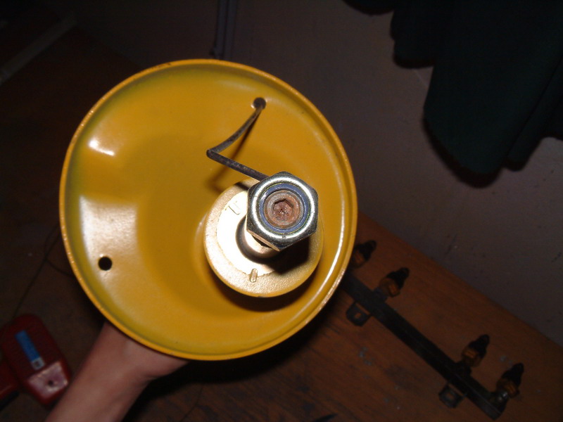

Jak klucz imbusowy potrzebny jest do śruby amora z przodu?

Chodzi chyba o ten imbus co jest z samej góry. On chyba jest tylko do kontrowania w trakcie odkręcania innej śruby :?:

zeby odkrecic te nakretke 22 trzeba w srodek imbus wlozyc

to jest typowy rozmiar 5 lub 6 w każdym razie w najzwyklejszym zestawie imbusów sie znajduje :)

Właśnie od góry ten imbus jest potrzebny, jak trafnie Banita i aule spostrzegli.
TOMI mówisz 5-6?
W mordę zestawu imbusów nie mam. Moze kupię jeden, a twardzy. lepszy, coby się nie pogiął na przykład.

W oryginalnych amorkach jest imbus 7 i nie jest bynajmniej typowy bo w zwykłych tanich zestawach go nie ma. W amorkach np. delphi juz dają zwykła chyba 8 albo 6 wiec te sa typowe i nie ma problemu. Wiem bo w weekend wymieniałem amory. :W
