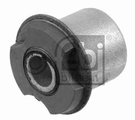

Może komuś się przyda:
Silentblocki mają wymiary 12mm/30mm/długość 34mm, kołnierz 40mm
Są dwa numery katalogowe
1. FEBI 21819 / SASIC 1315745 Dla 205 GTI i 309
2. FEBI 12051 / SASIC 1315435 Dla pozostałych 205
Wymiary te same więc różnica może w twardości..? paradoksalnie te pierwsze w wykonaniu sasica są tańsze, ok 24pln/szt
Te drugie 36pln/szt :wink:

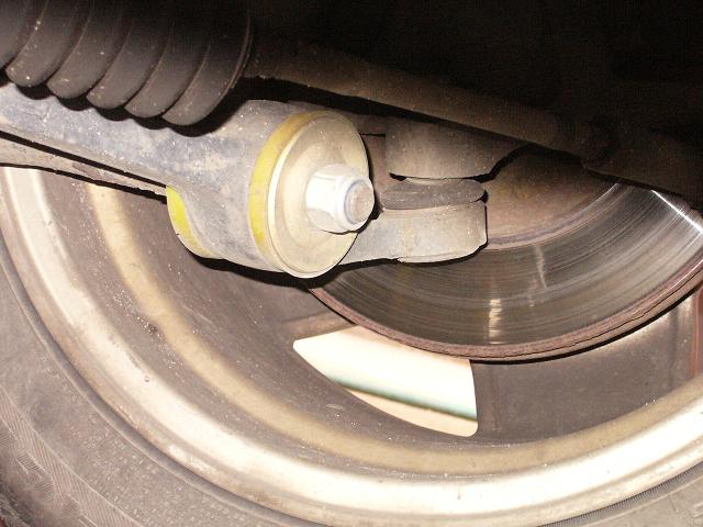

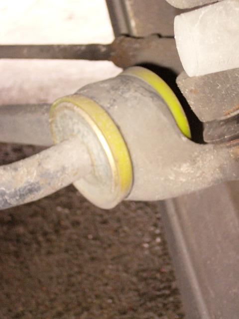

O proszę - poliuretanki w pojedyńczym wahaczu (z forum scorpio) ponoć materiał mięciutki!!
Myślę że przydało by się tak chwycić wahacz w pugu :wink:
