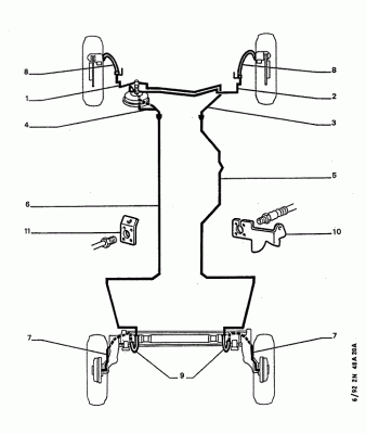

Re: Pomóżcie chłopaki -TRASA PRZEBIEGU PRZEWODU HAMULCOWEGO
może to coś pomoże..
dzięki Orf, ale myślałem raczej o fotce z natury i tylko tego fragmentu w pobliżu tylnego koła gdzie jest połączenie giętkiego ze sztywnym i w stronę przodu...może ktoś będzie miał chęć pomóc, w tej chwili mam tak poprowadzone, że diagnosta na badaniu cmokał zadziwiony i wspominał że może sie przewód uszkodzić....I KURNA co? wykrakał!!

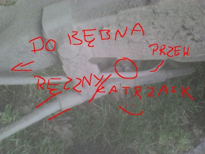

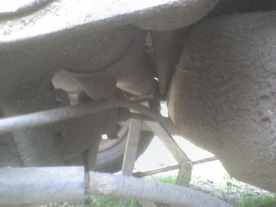

sorki za jakosc foto... telefon... nie dalem rady lepszych...
sorki za dubel zdjecia
opisz mi dokladniej jakiego fragmenty portzebujesz to zrobir Ci jutro dokladniejsze
