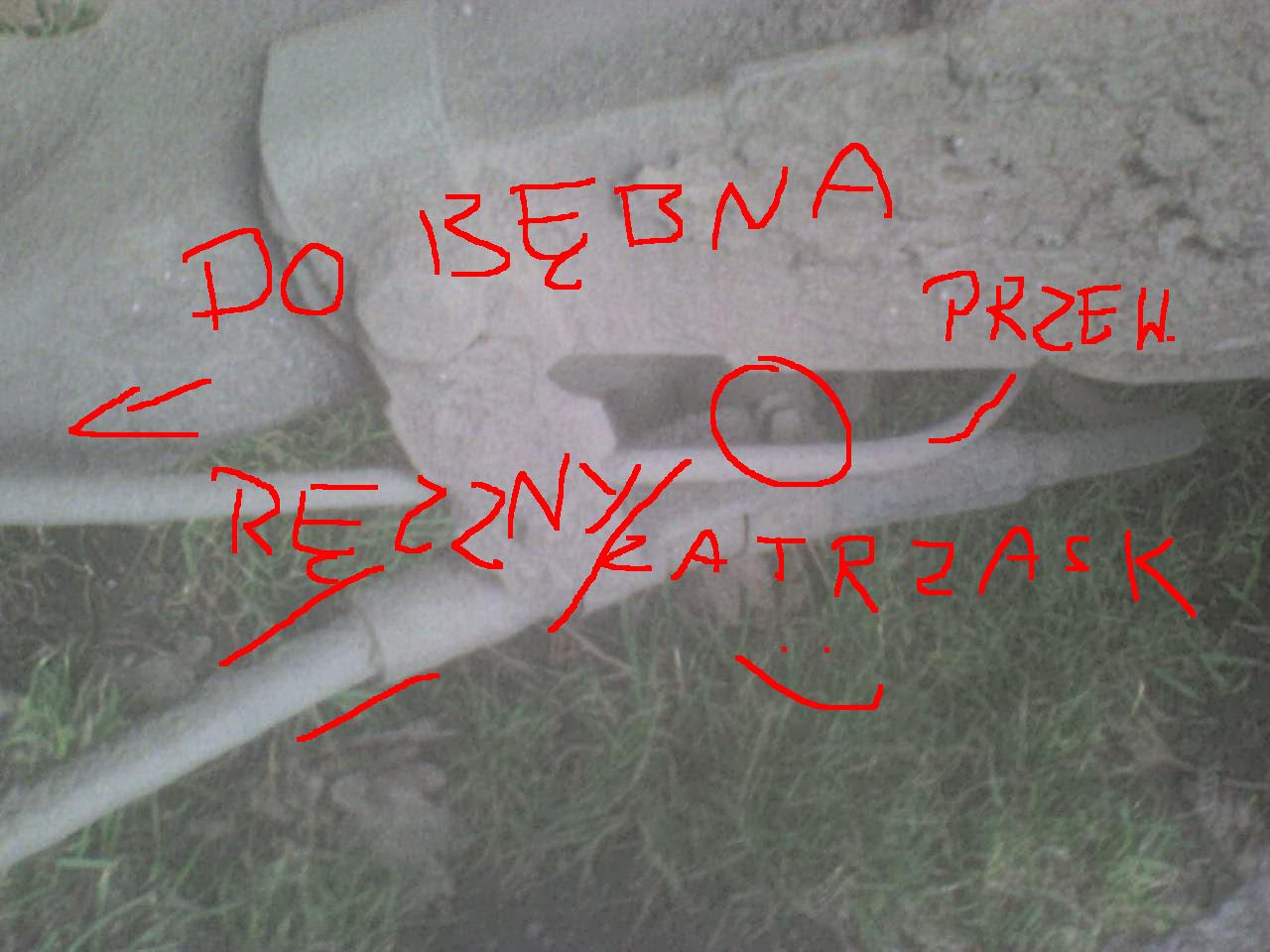

Stanąłem przed tematem wymiany prawego przewodu hamulcowego sztywnego do tylnego koła od strony pasażera. Ponieważ jednak z tego co widzę ktoś już kombinował z tym przewodem i połozył go jakoś dziwną trasą upychając w miejscach narażonych na przetarcie -co sie właśnie stało- chciałbym wymienić przewód i położyć go tak jak to powinno być fabrycznie. Pug '91 Look 1124 3D.
Czy ktoś z was miałby chęć i pstryknął jakąs fotkę z dołu jak to powinno leciec?

Re: Pomóżcie chłopaki -TRASA PRZEBIEGU PRZEWODU HAMULCOWEGO
Post autor: Picazzo »
sorki za jakosc foto... telefon... nie dalem rady lepszych...

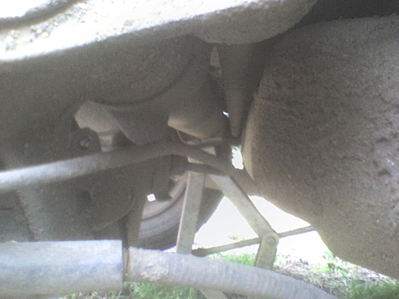

Picazzo
Posty: 317
Numer Gadu-gadu: 4884775
sorki za dubel zdjecia
opisz mi dokladniej jakiego fragmenty portzebujesz to zrobir Ci jutro dokladniejsze
Post autor: arti »
Dzięki za pomoc kolego, juz temat opanowany. Nie dało sie bez wymiany całości, a trase znalazłem sam po tych plastikowych zatrzaskach -uchwytach na przewód hamulcowy. Ktoś zrobił metodą kowalską i nastąpiło przetarcie o blachę . Pozdrawiam
