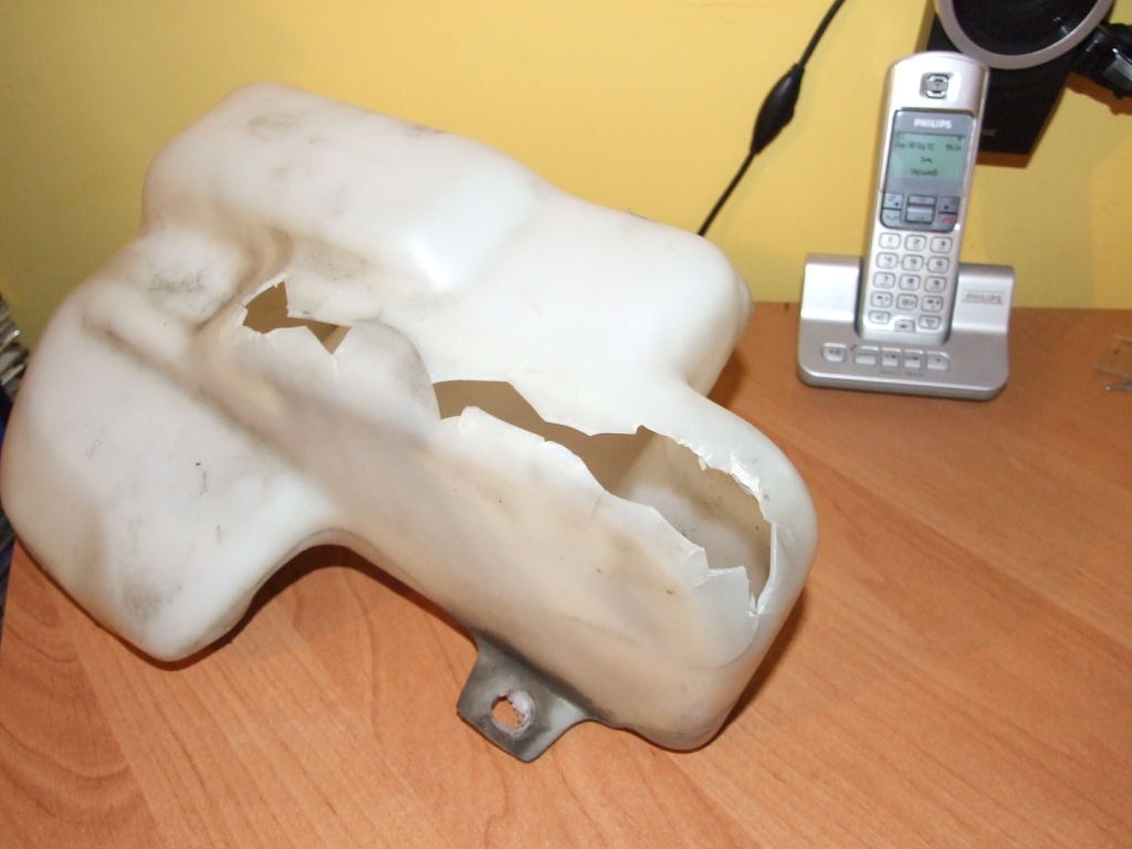

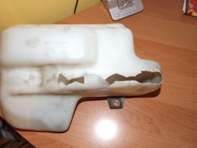

Mam zbiornik do spryskiwaczy reflektorów ale jest on popekany i brakuje w nim kawałka plastiku przez co jest dziura taka 10x2 cm. I tu moje pytanie, czym to najlepiej naprawić?
Myslałem żeby klejem do szyb nakleić jakiś kawałek gumy albo plastiku.

a znajdź na zbiorniczku oznaczenie z jakiego jest tworzywa :)
PP, PE, ABS?

A masz na to jakiś pomysł, bo ja pomyslałem o laminacie, żeby naprawic to laminatem
Re: naprawa zbiornika spryskiwaczy
Post autor: Para » 30 sty pn, 2012 8:27 pm
Są miejsca na mieście zajmujące się sklejaniem plastików. Z pewnością ktoś byłby w stanie to naprawić.
Może warto nawet spróbować samemu, można wyciąć kawałek plastiku i zakleić dziurę jakimś klejem do plastików / silikonem ?

Pytałem na miescie to powiedzieli że plastik zbyt kruchy i nie skleją, natomiast w gre wchodzi albo laminat albo platik i klej doszyb

Ja bym coś tam dorobił w dziurę i zapaćkał całość klejem/żywicą epoksydową

No to w takim razie musisz próbować metodą prób i błędów, bo bez rodzaju tworzywa na odległość nic nie pomogę
Ale generalnie w zbiorniczku spryskiwaczy niema żadnego ciśnienia, wiec wystarczy, żeby trzymało się po japońsku :arrow: jako/tako :mrgreen:
Jak masz wene na zabawę to ja zrobił bym coś w rodzaju żywicy w włóknem szklanym, tylko z Poxipolu i gazy :) (tylko szarego, nie bezbarwnego)
A tak wogóle to pokaż foty tej dziury :P razem coś wymyślimy :P

Możesz kupić w markecie budowlanych, żywice i mate polimerową, nawiercić małe dziurki na obwodzie pęknięcia (żeby żywica w nie wpłynęła i lepiej trzymała) i samemu spróbować to załatać
Koszt takiego zestawu do małych napraw to z 20pln
Albo metodą ma MacGiver'a, obklej szczelnie Power Tapem :P Jak Pogromcy Mitów Zrobili z tego łódź to Ty możesz połatać zbiorniczek :P

Jeśli nic nie wymyślisz, możesz pokombinować z odtworzeniem zbiorniczka z laminatu. Niestety pochłonie to dużo pracy :(
