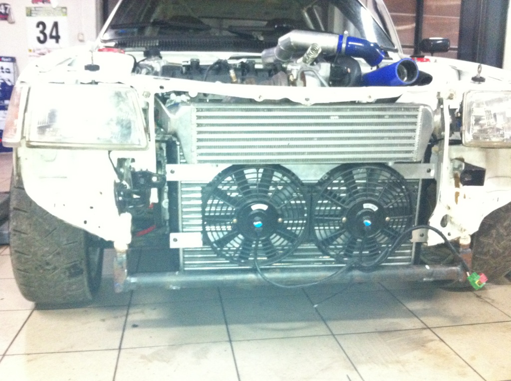

troszke pracy ale moze uda sie grill zalozyc (cofniete ic nowa wieksza chlodnica)

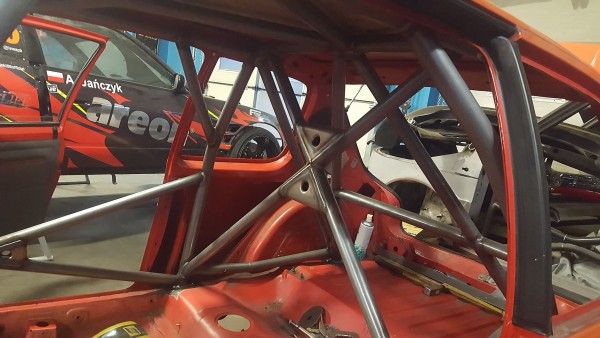

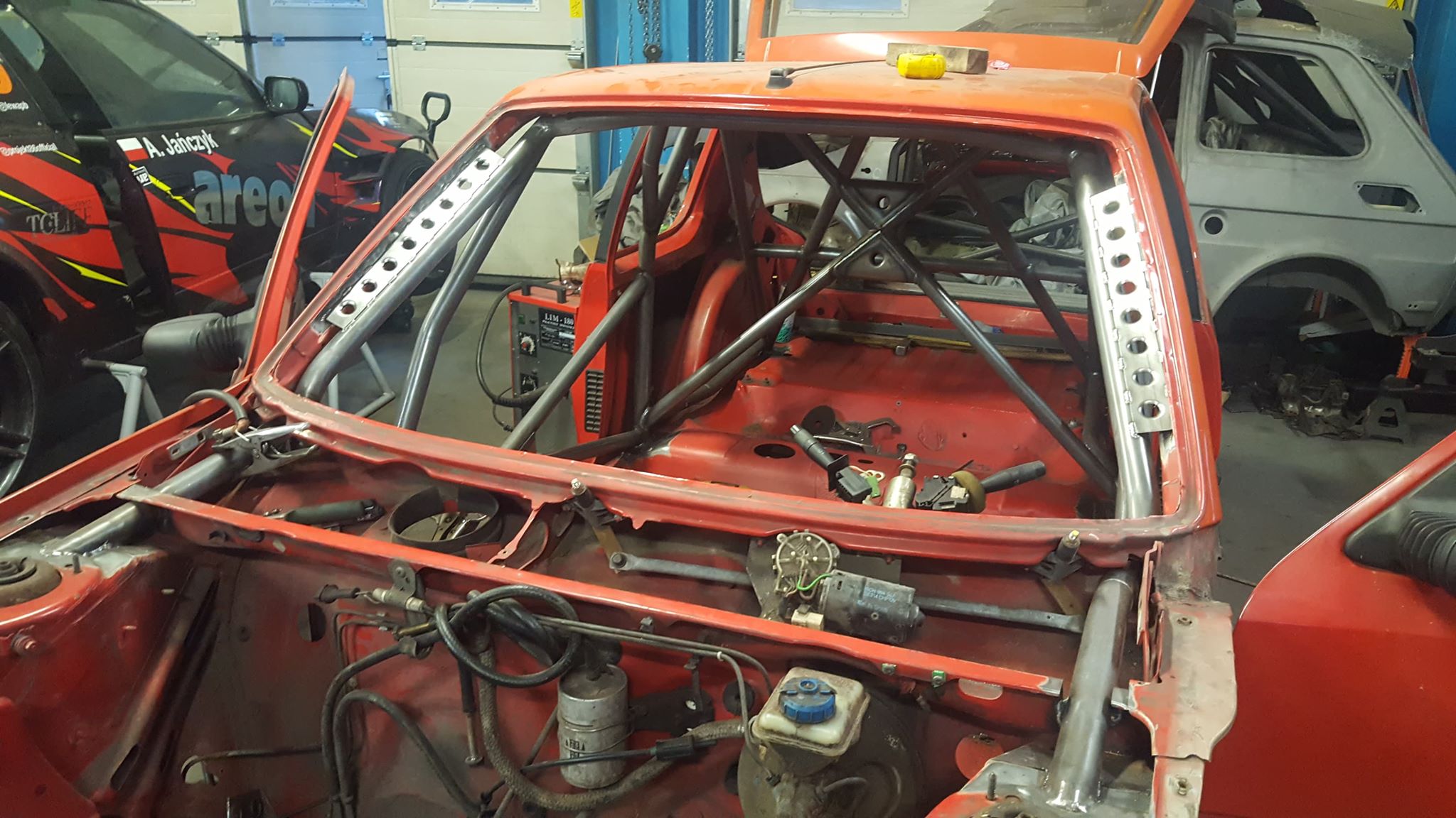

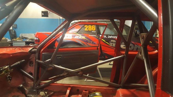

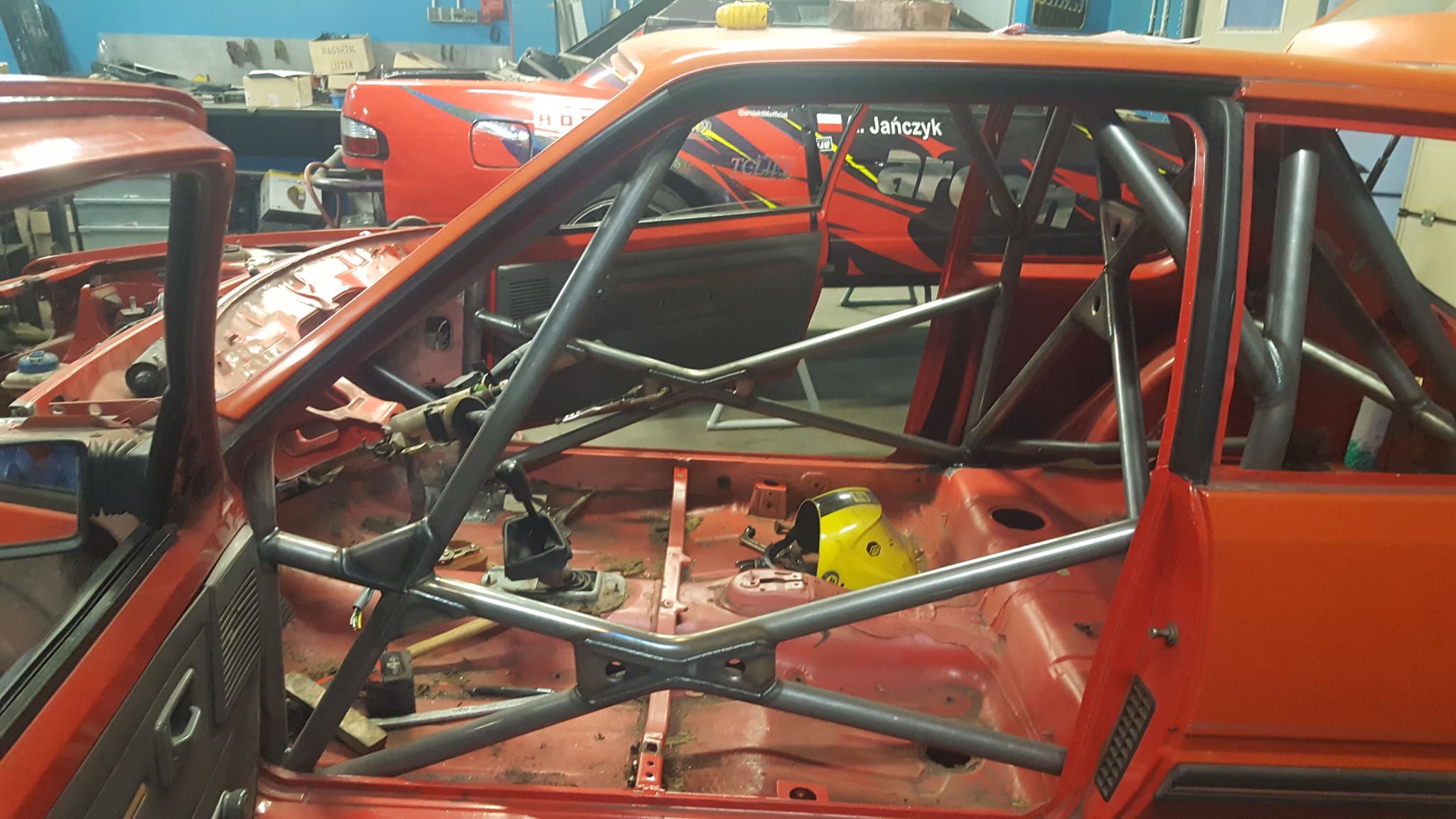

Straciłem stare konto więc piszę z nowego sprzedam karoserię zklatka z ostatnich zdjęć
