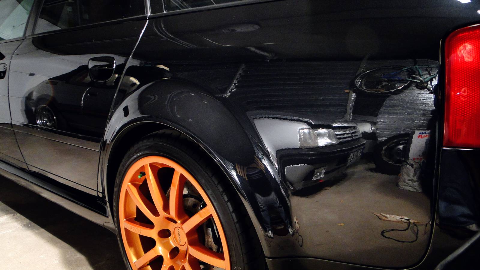

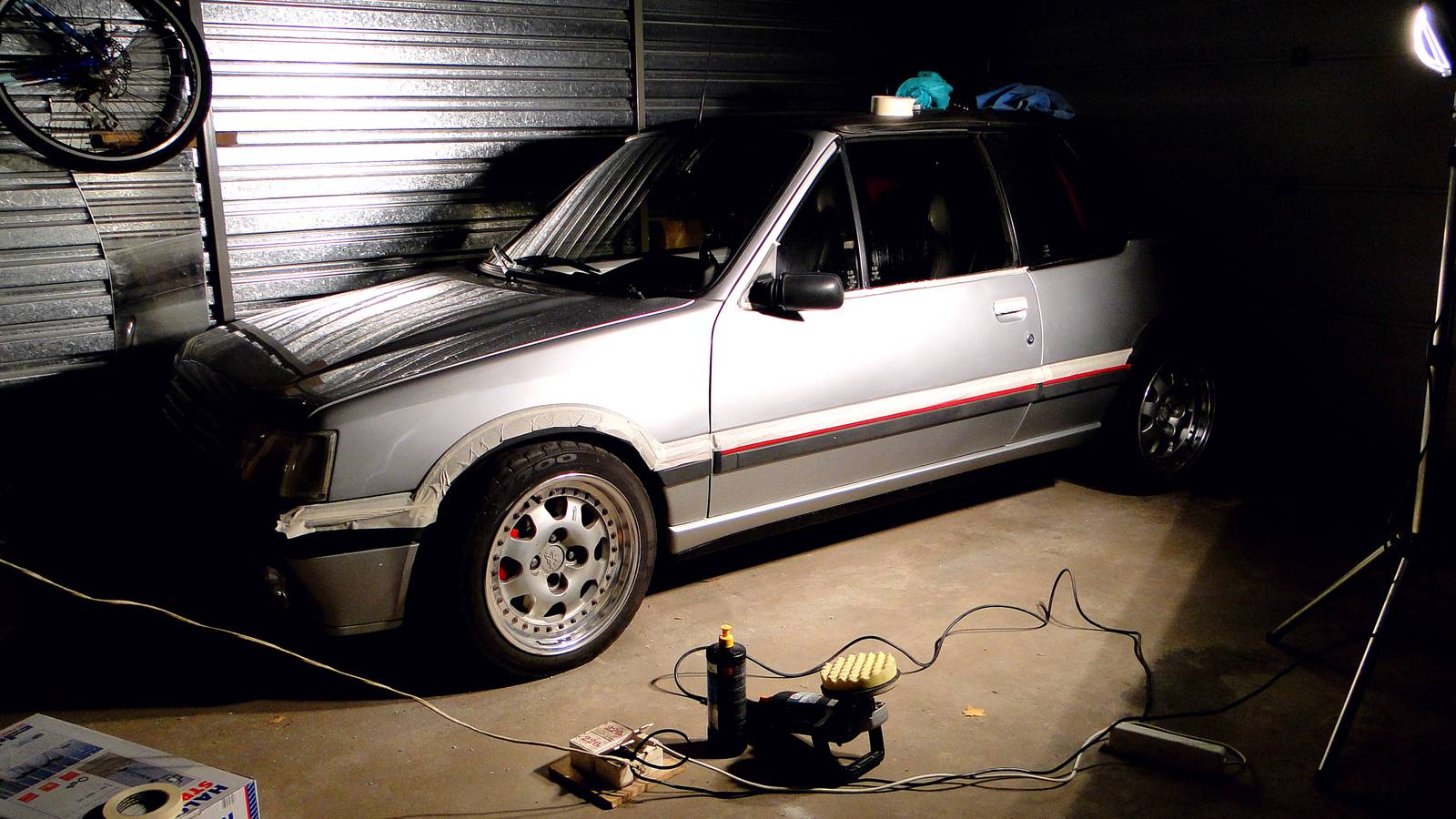

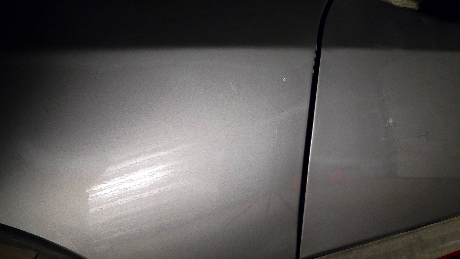

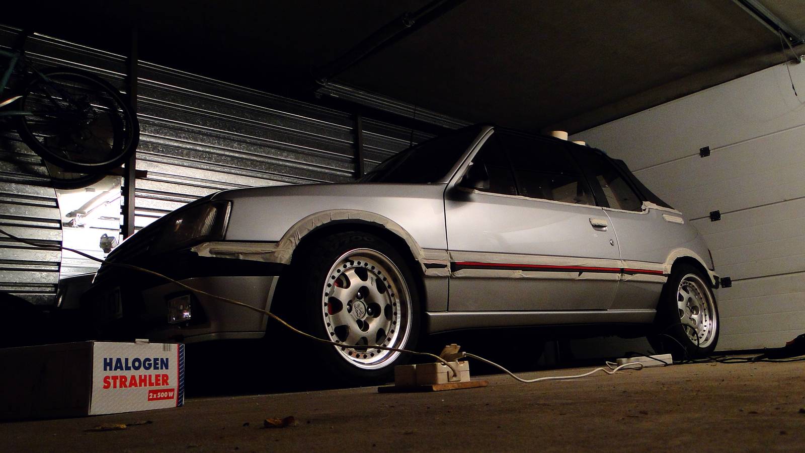

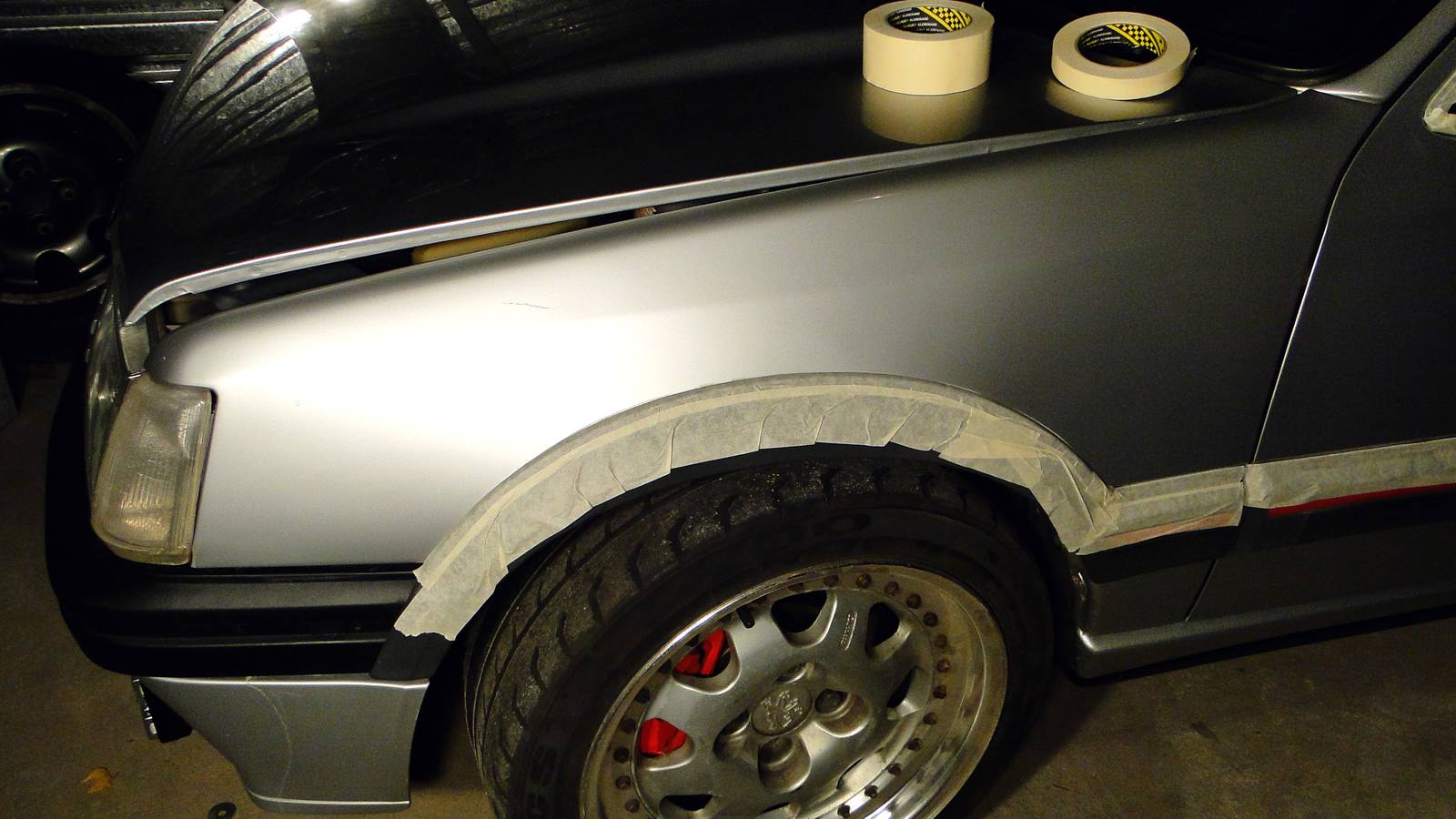

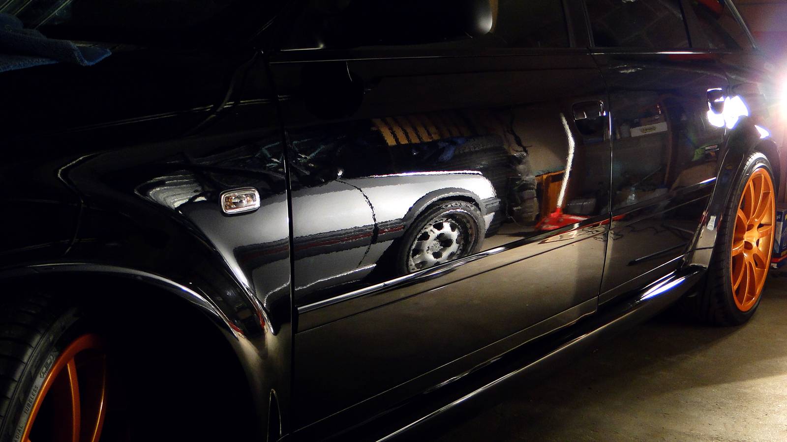

Dzis nastapil pierwszy etap detailingu. Zdjec z prac jest niewiele ze wzgledu na swiatlo - zbyt slabe by udalo sie pokazac rysy, w szczegolnosci swirlsy. Auto bylo dokladnie umyte, potem nastapilo glinkowanie (zestaw Meguiarsa) - majace na celu usuniecie wszystkiego czego nie dalo sie zmyc - zawsze jest tego sporo - przewaznie smola, odchody owadow, zaschniety sok z drzew itp. Ten etap ZAWSZE JEST OBOWIAZKOWY przed polerowaniem, w przeciwnym razie zamiast polerowac bedziemy dodatkowo rysowac. Polerowanie odbylo sie przy pomocy past i gabek 3M (w kolejnosci stosowania od najmocniejszej zielona, zolta, granatowa) miedzy nimi byl Meguiars Paint Cleaner Step 1. Na tym zakonczyl sie detailing w dniu dzisiejszym i mozna powiedziec, ze jest zakonczony. Autko trzeba bedzie dokladnie wytrzec, potem zostanie nalozony Meguiars NXT Generation Tech Wax nastepnego dnia wytarty, a na to Meguiars Deep Crystal Carnauba Wax Step 3 i po dobie wytarty, recznie spolerowany. Nie jestem dealerem w/w srodkow :D i nie mam z racji ich wymieniania tantiem. Wczesniej uzywalem Farecli, Sonaxa. Obecnie z woskow uzywam Sonaxa Carnauba - wymienione specyfiki i wlasna praca maja pokazac co mozna uzyskac. Wybor na rynku podobnych srodkow jest ogromny i tak naprawde czego uzyjecie zalezy od Was. Pokazane odbicia w Audi sa efektem duzego detailingu przeprowadzonego zaraz po zakupie - blisko dwa lata temu. Od tamtej pory RS6 jest myta recznie, bez uzywania ostrej chemii, jedynie szampon oraz regularne woskowanie. Milego ogladania:
Efekt systematycznego dbania o auto
Odbicia wspanialego CTi

Zabezpiecznie plastikow przed polerowaniem

W trakcie prac
W trakcie prac
Po korekcie - prawidlowa struktura lakieru - bez blasku - pozostala warstwa past
Teraz juz tylko wytrzec i woskowac

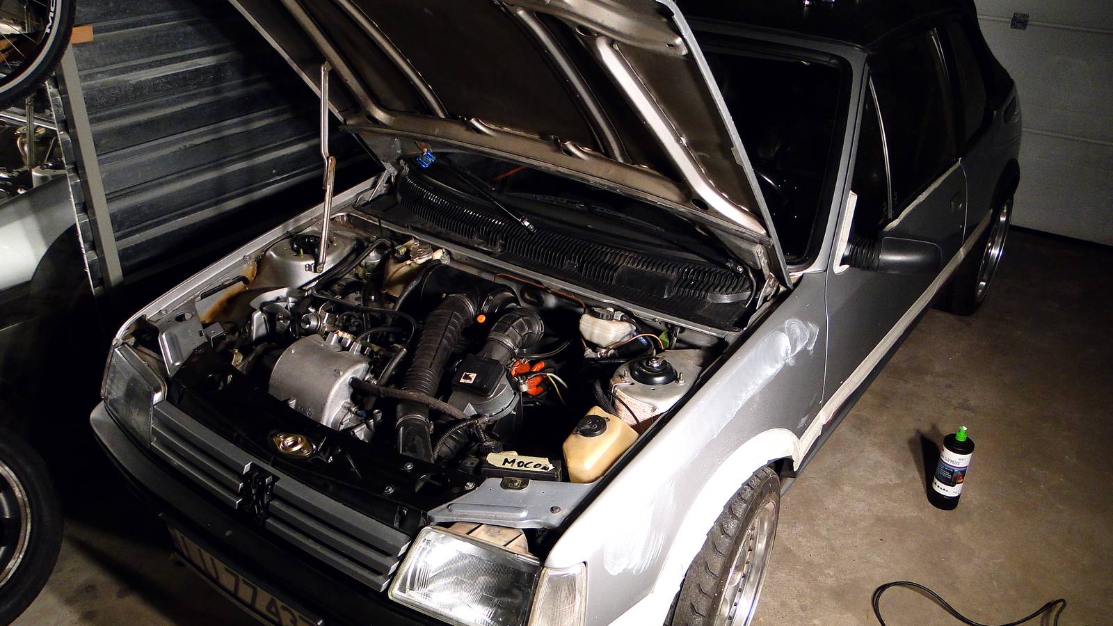

Posty: 4914
Re: Doskonałe 205 CTi by Don Padre
Pod maska prawie doskonale, coz to za rudy nalot w okolicach kielicha?
Posty: 5717
Konserwacja, pewnie fluidol ;-)
don padre
Posty: 116
Rejestracja: 05 sty pn, 2009 6:27 pm
Posiadany PUG: Peugeot 205CTi
Post autor: don padre »
To konserwacja taki wosk na połączeniach :W
Posty: 4914
Nie wyglada to dobrze przy reszcie

...az dech mi w piersiach zaparlo zaraz zwariuje nigdy przed tem nie widzialem takich drzwi jak te w Tym czarnym Audi.....normalnie LCD _O_
