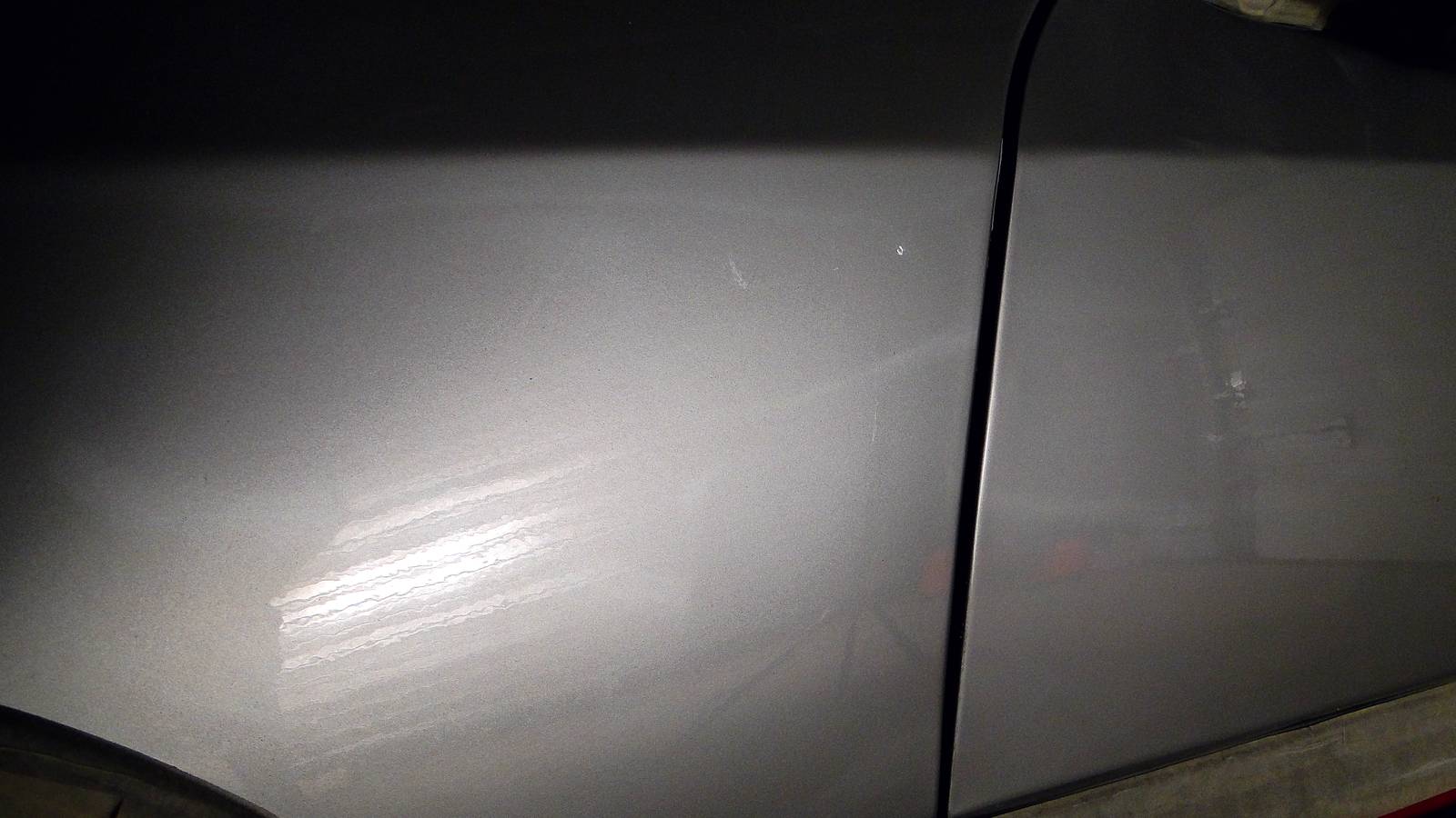

Dzis nastapil pierwszy etap detailingu. Zdjec z prac jest niewiele ze wzgledu na swiatlo - zbyt slabe by udalo sie pokazac rysy, w szczegolnosci swirlsy. Auto bylo dokladnie umyte, potem nastapilo glinkowanie (zestaw Meguiarsa) - majace na celu usuniecie wszystkiego czego nie dalo sie zmyc - zawsze jest tego sporo - przewaznie smola, odchody owadow, zaschniety sok z drzew itp. Ten etap ZAWSZE JEST OBOWIAZKOWY przed polerowaniem, w przeciwnym razie zamiast polerowac bedziemy dodatkowo rysowac. Polerowanie odbylo sie przy pomocy past i gabek 3M (w kolejnosci stosowania od najmocniejszej zielona, zolta, granatowa) miedzy nimi byl Meguiars Paint Cleaner Step 1. Na tym zakonczyl sie detailing w dniu dzisiejszym i mozna powiedziec, ze jest zakonczony. Autko trzeba bedzie dokladnie wytrzec, potem zostanie nalozony Meguiars NXT Generation Tech Wax nastepnego dnia wytarty, a na to Meguiars Deep Crystal Carnauba Wax Step 3 i po dobie wytarty, recznie spolerowany. Nie jestem dealerem w/w srodkow
i nie mam z racji ich wymieniania tantiem. Wczesniej uzywalem Farecli, Sonaxa. Obecnie z woskow uzywam Sonaxa Carnauba - wymienione specyfiki i wlasna praca maja pokazac co mozna uzyskac. Wybor na rynku podobnych srodkow jest ogromny i tak naprawde czego uzyjecie zalezy od Was. Pokazane odbicia w Audi sa efektem duzego detailingu przeprowadzonego zaraz po zakupie - blisko dwa lata temu. Od tamtej pory RS6 jest myta recznie, bez uzywania ostrej chemii, jedynie szampon oraz regularne woskowanie. Milego ogladania:

DC2 stosuje sie do ciemnych lakierow, na jasnym pozostaja bez efektu, lub nawet daja efekt gorszego "shiny"

Pod maska prawie doskonale, coz to za rudy nalot w okolicach kielicha?

Konserwacja, pewnie fluidol

To konserwacja taki wosk na połączeniach

Nie wyglada to dobrze przy reszcie
