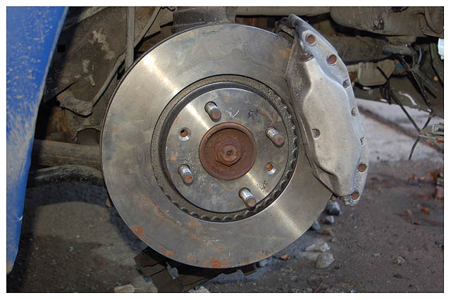

Brembo są lżejsze ponieważ są aluminiowe, "normalne" zaciski są żeliwne stąd ich duża waga. Bynajmniej nie piszę żeby wrzucać do padre brembo ponieważ uważam że są dość drogie i pewnie nie potrzebne w wypadku padre. Ale faktem jest że są lekkie i doskonale współpracują z tarczą 283mm. Nie trzeba dorabiać do tej tarczy żadnych adapterów itd.
Tutaj brembo + 15 calowa stalówka więc alus też powinien wejść.

Jezeli sie nie myle to zaciski brembo nie wejda pod 15tke Speedline.

15" alu
Pod zwyklego speedline tez wchodza z tego co pamietam postaram sie poszukac fotki.

munne pisze:15" alu
Tylko ze to felga SL434 a nie "zwykly" Speedline. Ale to nie ma wiekszego znaczenia. Ja chcialbym zobaczyc dobre zdjecie pokazujace cale auto na tych felgach SL'ach . Ciekawy jestem jak sie to prezentuje z kilku krokow.

Para pisze:
munne pisze:15" alu
Nie wiem czy pamietasz projekt Kristiana z Norwegii taka pomaranczowa 205tka z poteznymi poszerzeniami 2.4 mi16, jezeli dobrze pamietam do Kristian pokazywal jak zwykly speedline pasuje pod Brembo. Ma ktos moze linka do projektu wiem ze na driversach byl/jest? Jezeli nie to zlapie go dzisiaj na msn jak wroci z pracy.
