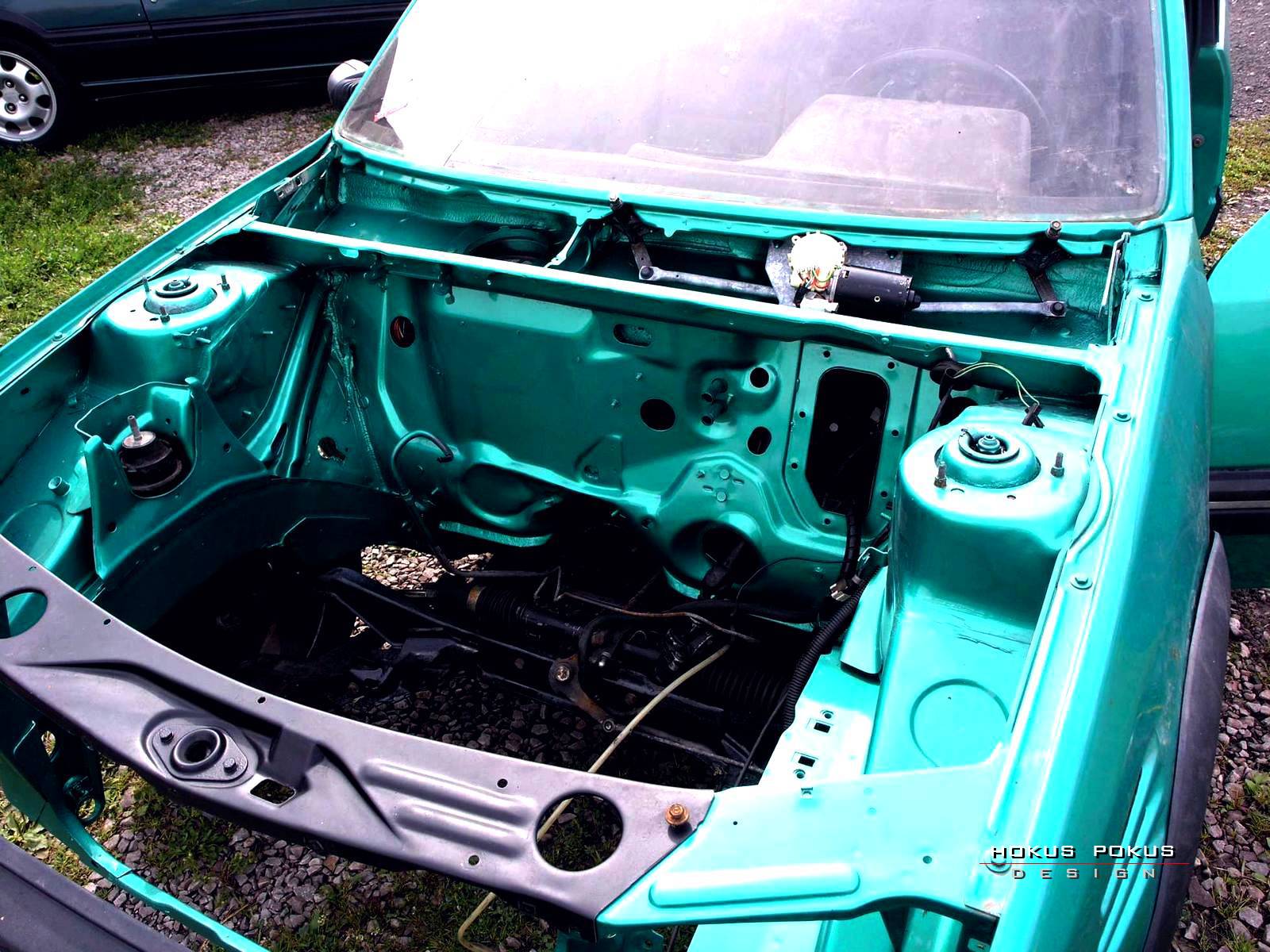

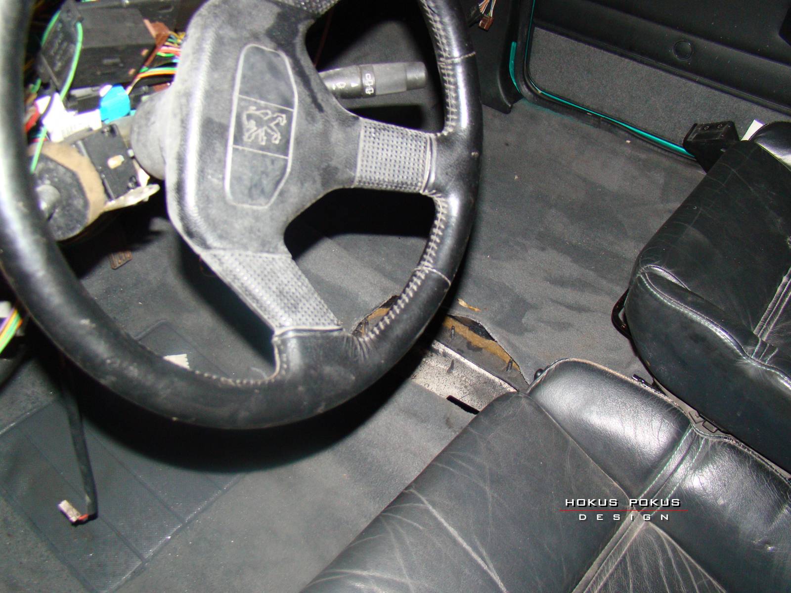

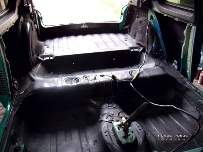

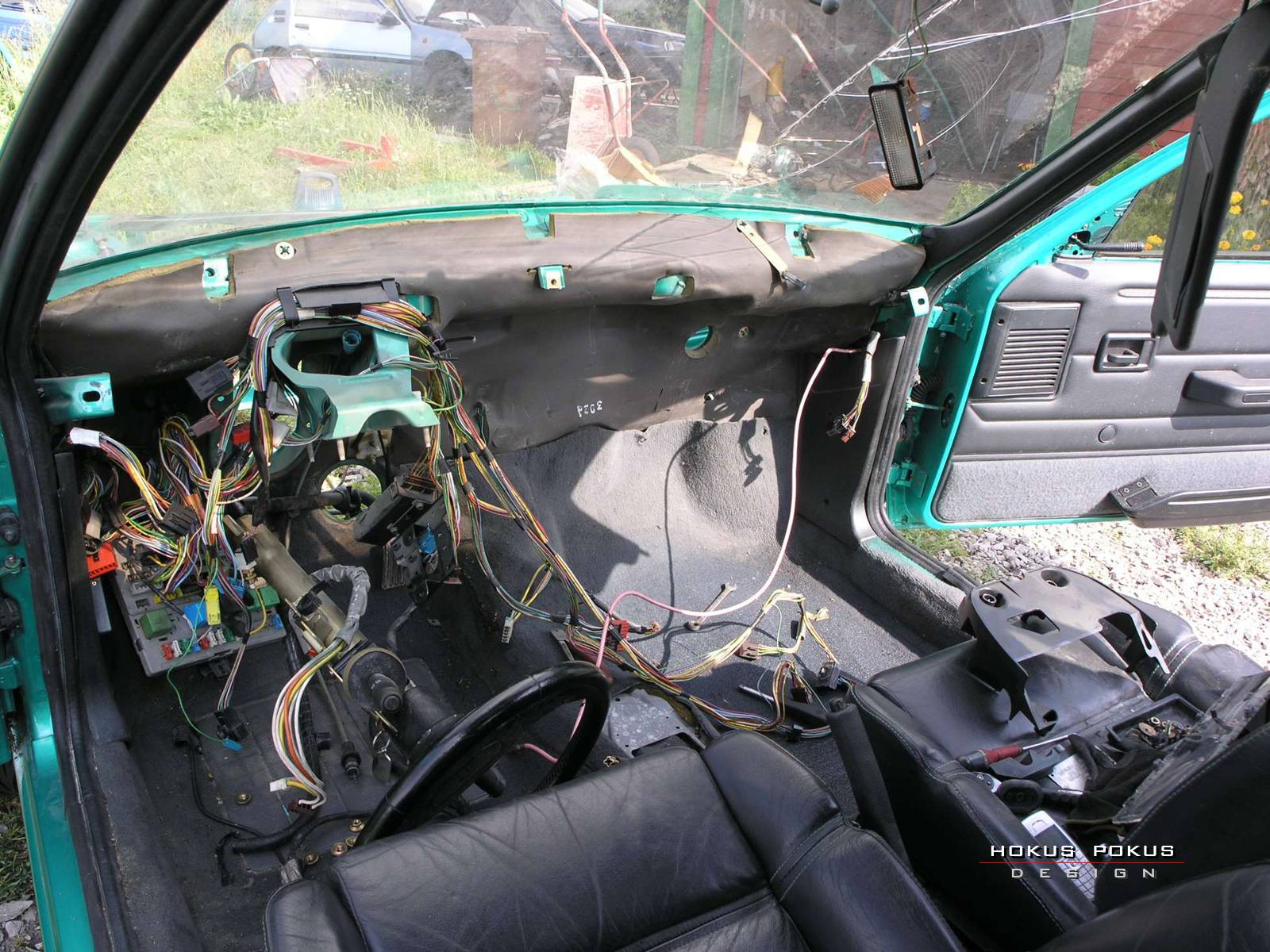

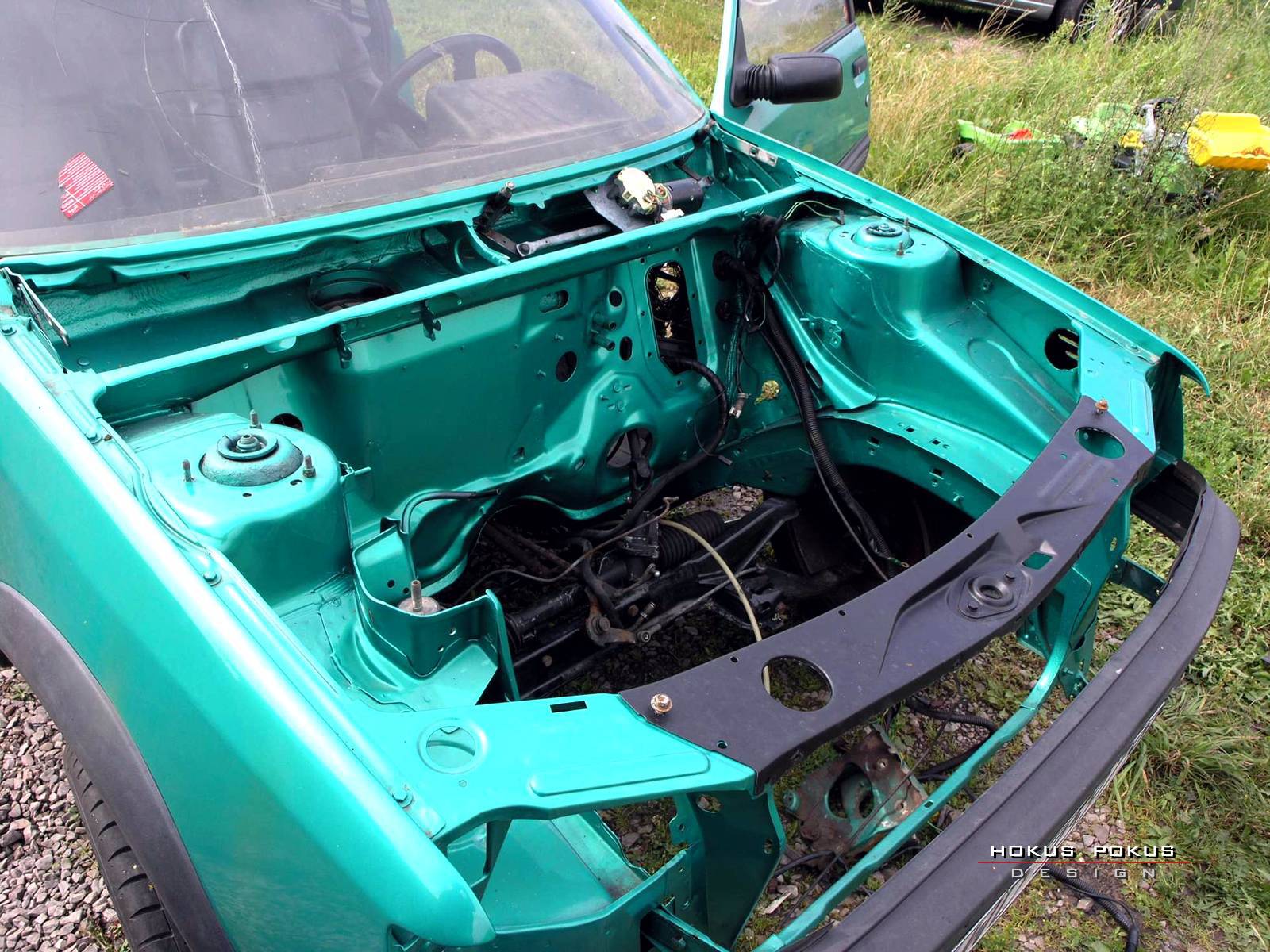

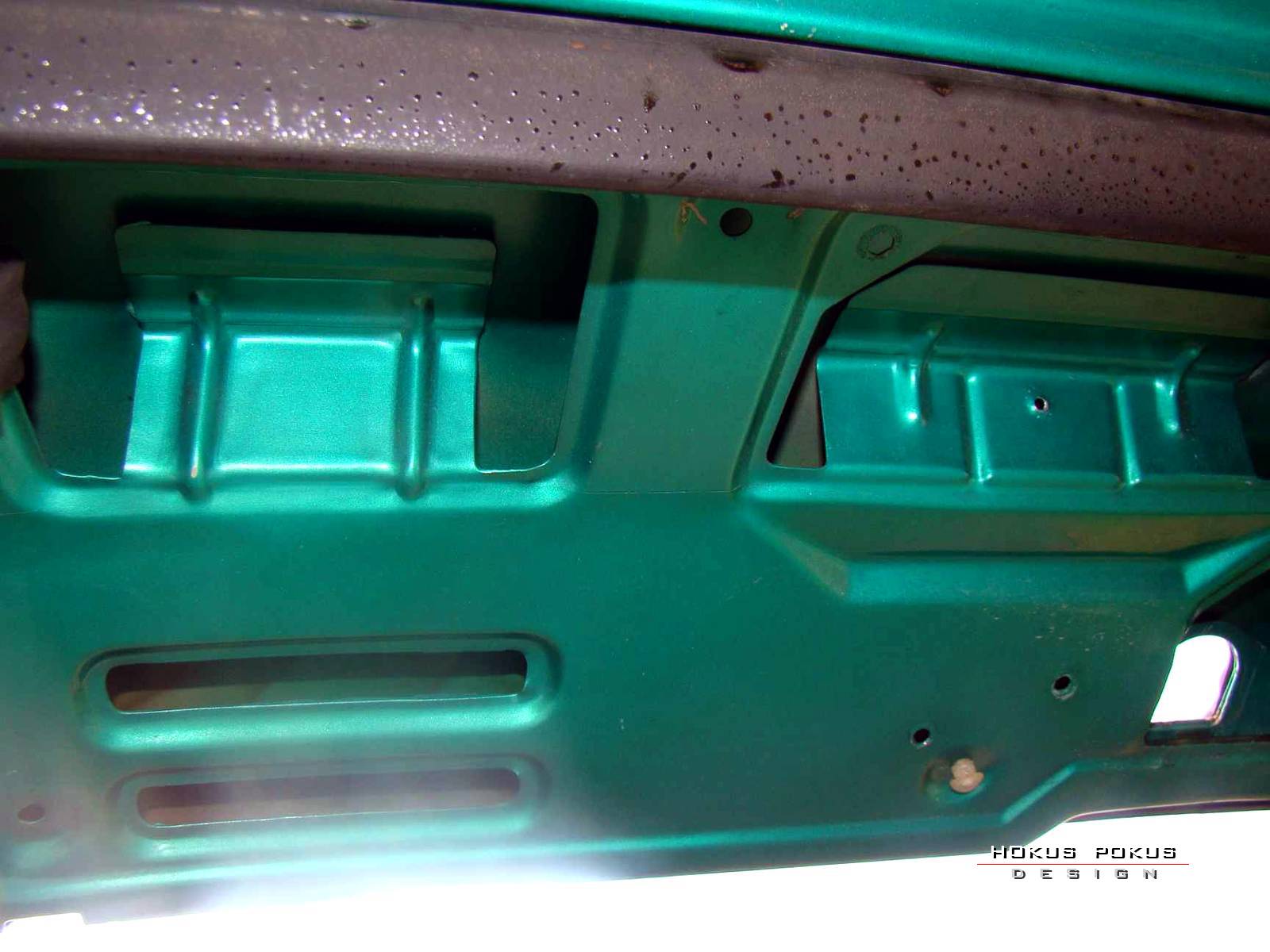

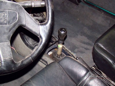

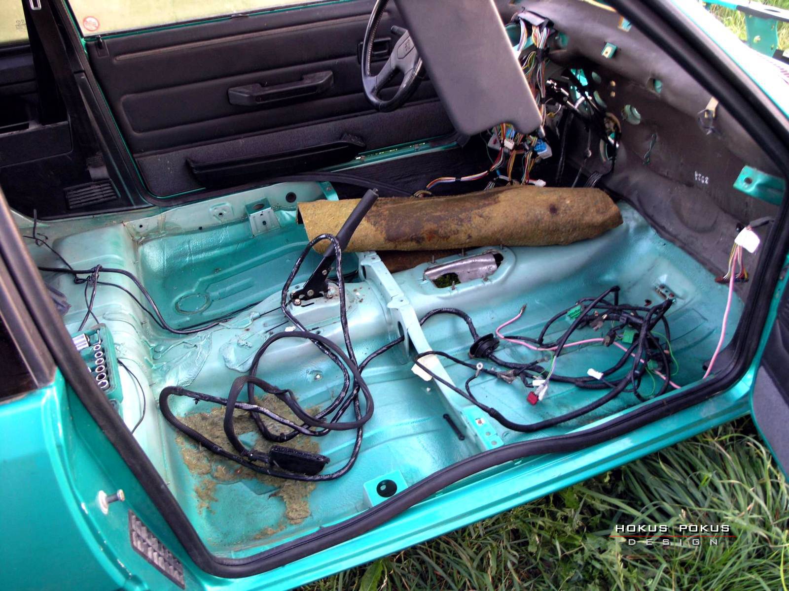

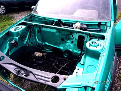

To teraz dla odmainy czas na bude. Jak wiadomo cala zostala rozebrana, odmalowana i poskladana. Przy okazji tego zabiegu, podwozie i profile zamkniete zostaly zakonserwowane a srodek wygluszony. Na zdjeciach rowniez widac nowy mechanizm zmiany biegow - nie ciegna a linkim tak jest w nowszych Puegeotach, zmiana ta wynika z zastosowania innej skrzyni biegow jak stockowa z Griffe.
