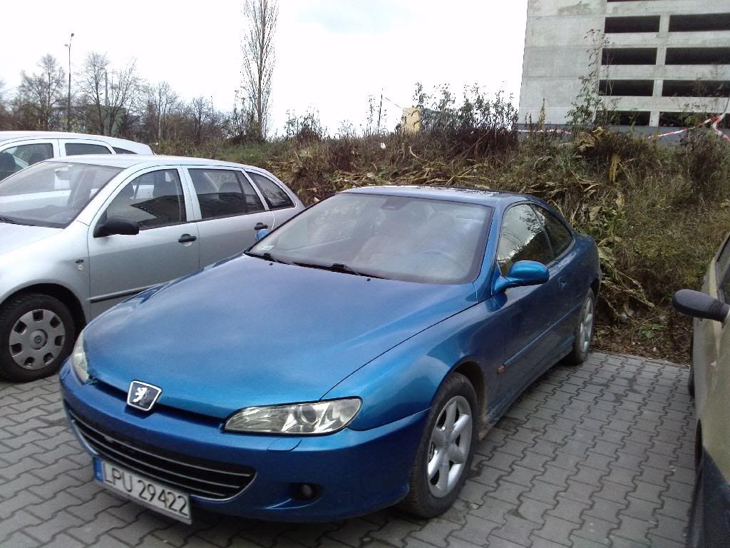

A tymczasem nowy dupowóz umila oczekiwanie na sezon upalania klasyka :D
Re: Rallye16 under construction...
V6? Moja ulubiona konfiguracja. Poliftowy zderza, niebieski kolor i kremowe skóry 8)

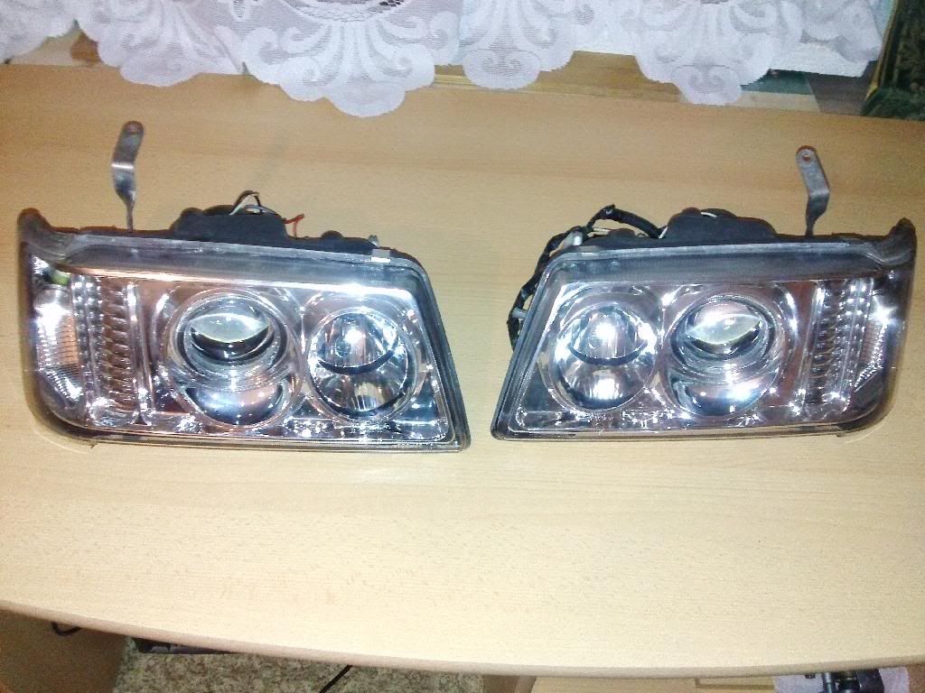

Serio ktoś jeszcze zakłada do 205 takie wstrętne lampy ?
d_ARC
Posty: 887
Numer Gadu-gadu: 2897169
Post autor: d_ARC »
grzesiek309 pisze:V6? Moja ulubiona konfiguracja. Poliftowy zderza, niebieski kolor i kremowe skóry 8)
Jedyna słuszna konfiguracja - przedliftowe V6 bez BSI, w full opcji, z poliftowym zderzakiem :Y
operatorbazooki pisze:Serio ktoś jeszcze zakłada do 205 takie wstrętne lampy ?
Jeszcze nie założyłem :P Moim zdaniem nie są wstrętne aż tak jak angelsy.
Kupiłem z myślą aby zrobić z nich wersję black. Obecnie mam 2 różne lampy, soczewki będą świecić znacznie lepiej.
Mojemu migowi daleko do oryginału, więc czemu nie poeksperymentować. Czarne lampki w połączniu z pełnym grillem i zderzakiem z pakietu Evolution powinny dobrze wyglądać.
A jak będę rozczarowany, to szybko mogę wrócić do ory.

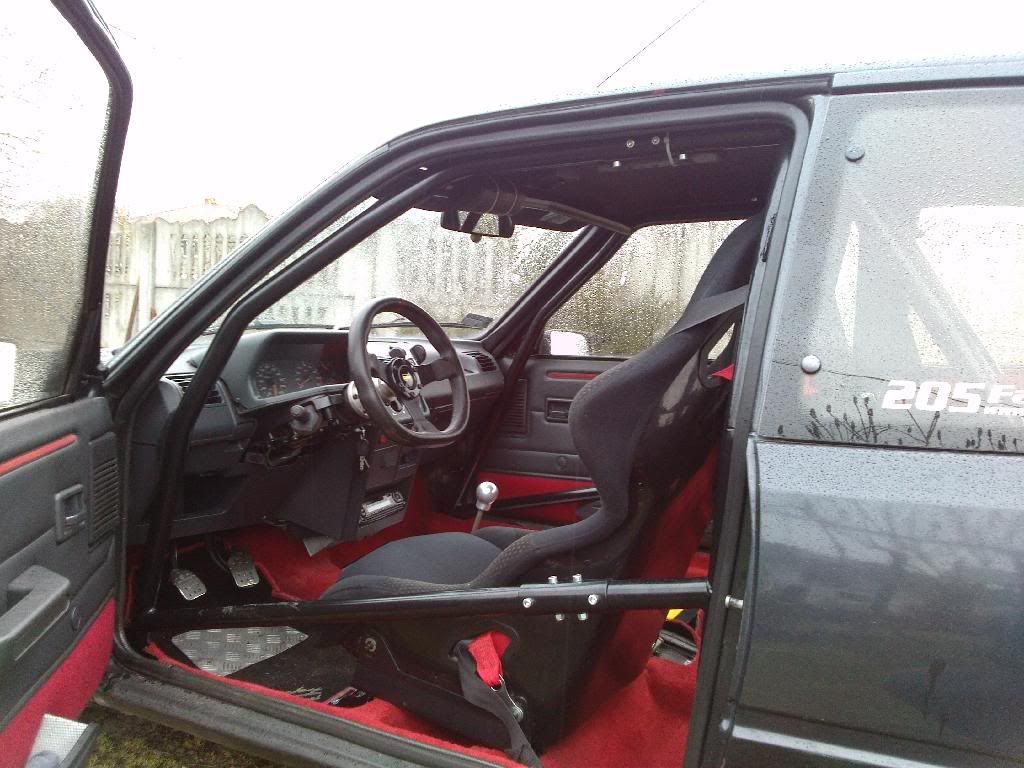

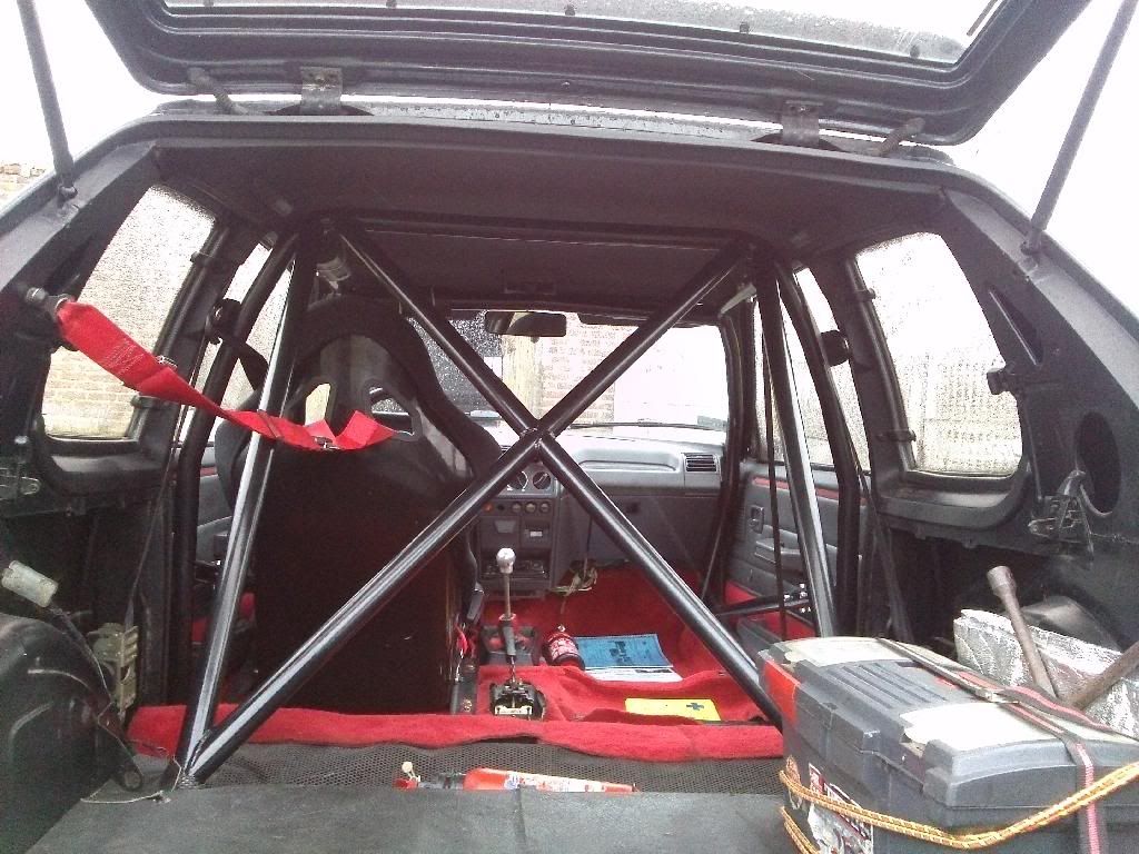

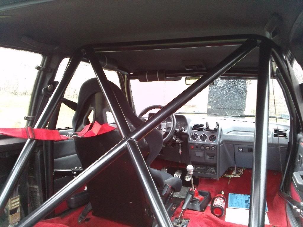

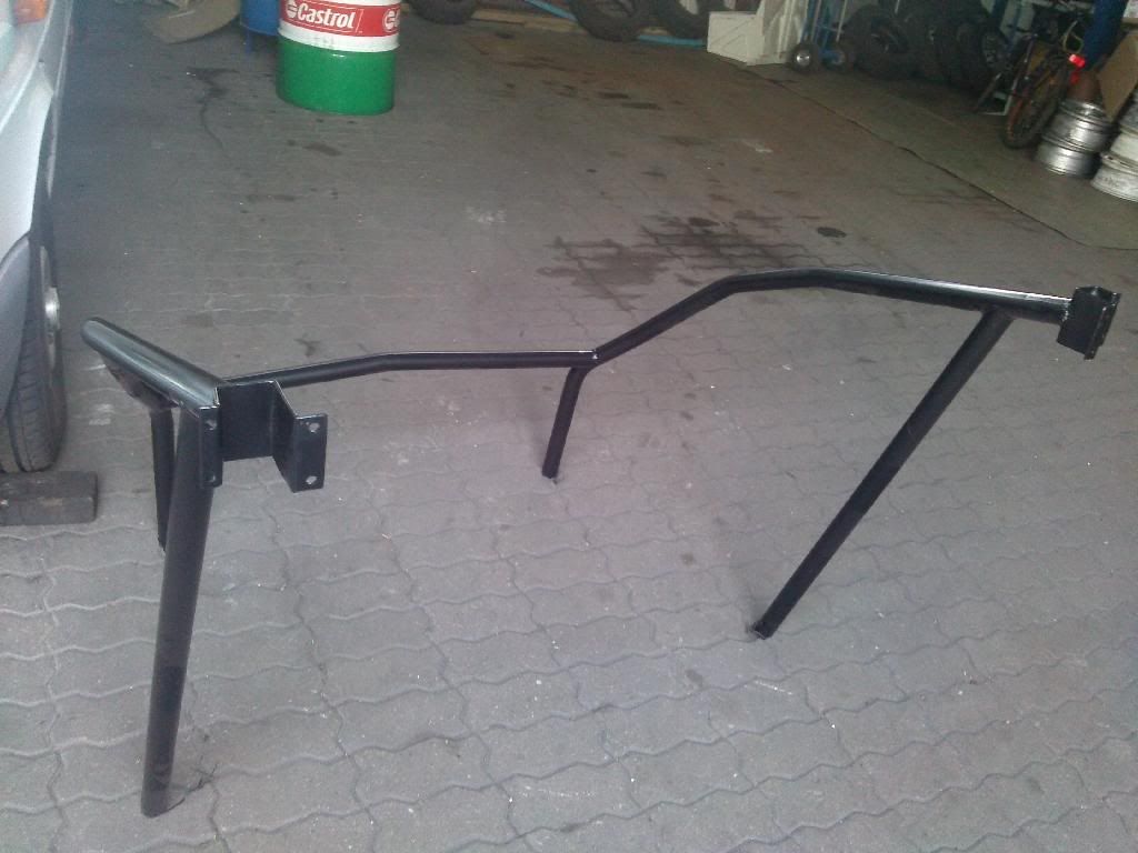

No to ruszamy z robotą, urlop już za 2 tygodnie, czas zacząć przymiarki. Na początek wyleciał środek, krótka inspekcja podłogi wypadła pomyślnie, poza kilkoma miejscami z rudym nalotem trzyma się nawet po 4 latach od obspawania budy.
Rollbar pasuje spasował, że bajka, z przodem klatki będzie zabawa z pasowaniem i mocowaniami, ale i z tym sobie poradzimy.
Przynajmniej w razie czego będzie bezpieczniej w małej, francuskiej konserwie :)

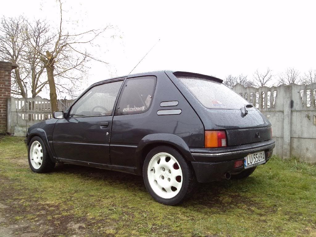

Mały update, bo wiosna przebiegała bardzo pracowicie.

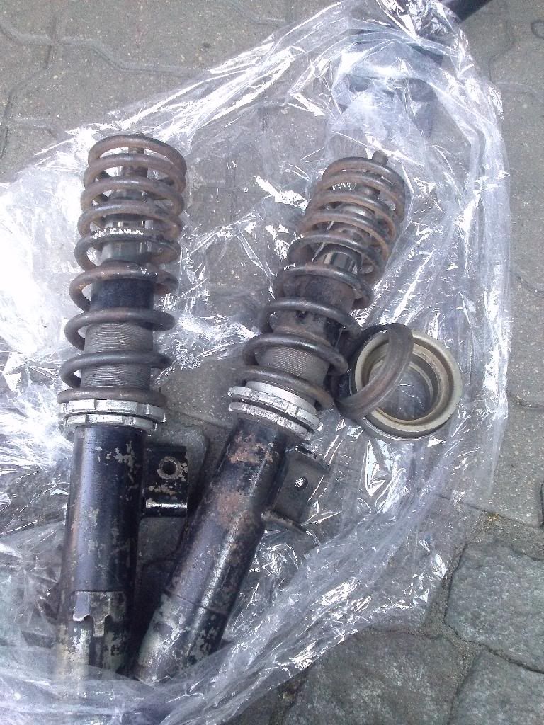

Pug dostał nowe zawieszenie, z przodu gwint H&R MONO z regenerowalnym amortyzatorem upside-down (specyfikacja asfaltowa), z tyłu druga, obniżona belka z GTI w super stanie. Przy okazji konserwacja podłogi pod bagażnikiem i bakiem i zmieniona pompa paliwa.
Zbudowałem nowy wydech z katalizatorem z 205 Gutmann turbo, seryjnym tłumnikiem środkowym Bosal z 405 Mi16 i końcowym przelotowym Borla, wszystko poskładane na nierdzewce 2". Jest bardzo głośno i basowo niestety. Mam też wrażenie, że za mocno odprężyłem motor - wydaje mi się, że na starym przelocie z końcowym z 405 XUD lepiej się wkręcał, szczególnie na wysokich obrotach. No ale zobaczymy za tydzień na hamowni. Rozważam powrót do końcowego z XUD lub jakiś silencer.

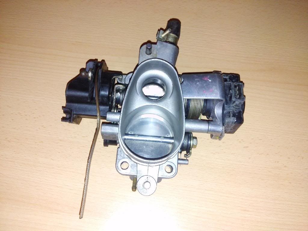

Zamontowałem większą przepustnicę z VAG V6, w końcu autem nie szarpie przy lekkim muśnięciu gazu, kultura jazdy, szczególnie w korkach bez porównania.

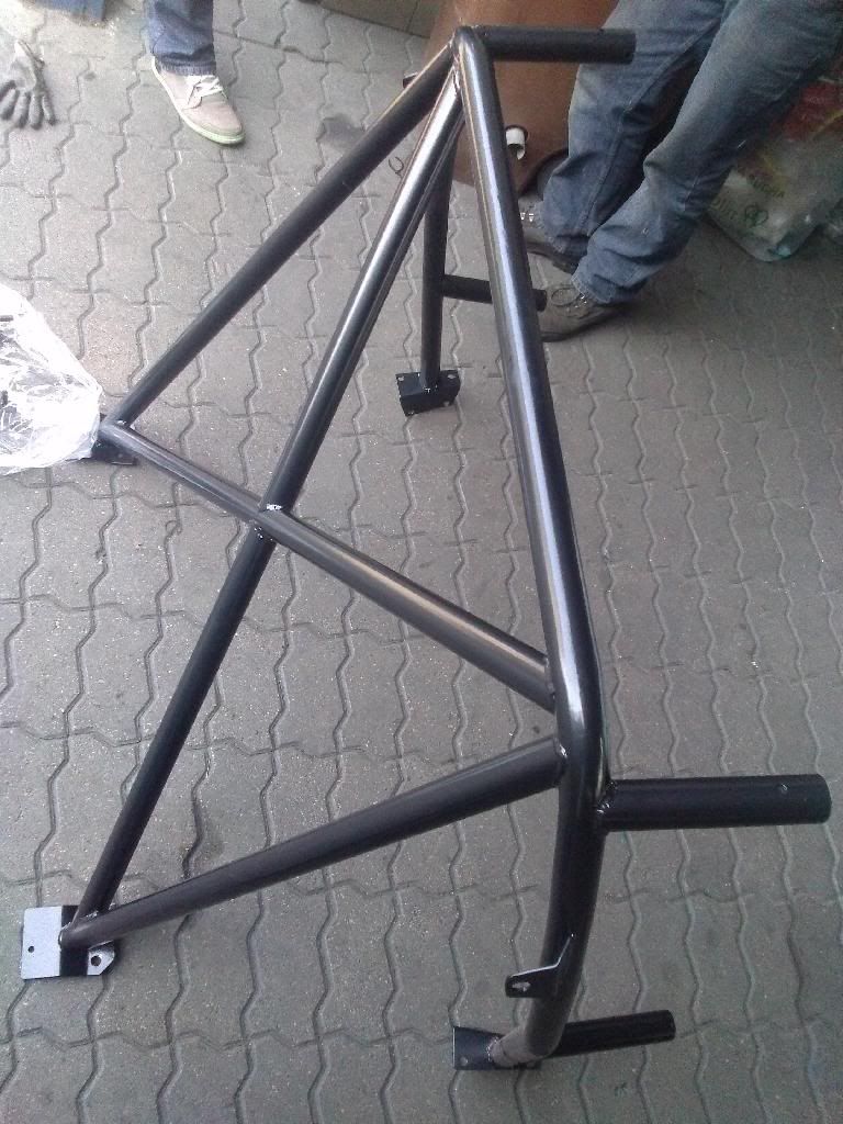

I najważniejsza inwestycja, tym razem w bezpieczeństwo. W środku zagościła lekka i mocna klatka cro-mo z homologacji rajdowego GTI. Poprawek wymagały mufy, łączenia przedniej części z rollbarem, dodałem też dodatkową poprzeczkę z tyłu aby zrobić krzyż. Wszystko zostało wypiaskowane i pomalowane proszkowo w czarny mat. Przy okazji kompletnego wybebeszenia, poszła konserwacja wnętrza oraz czyszczenie i pranie tapicerek.
I jeszcze mały tjuning w czasie oczekiwania na specjalistów, którzy notorycznie miewają opóźnienia.

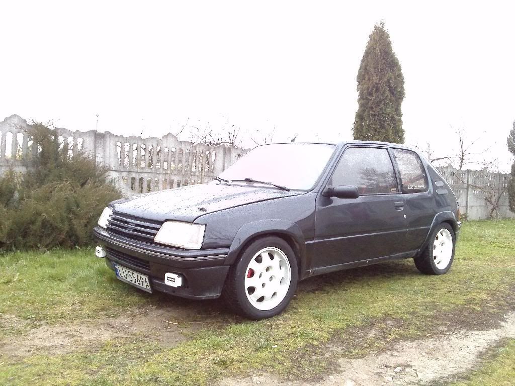

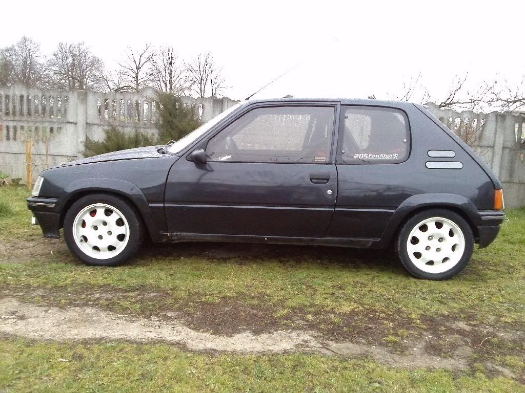

W końcu projekt stał się godny nazwy Rallye16 - jest niski, sztywny, surowy i ordynarnie głośny, a prowadzi się jak przerośnięty gokart >:)
A oto specyfikacja na AD2014, a dla wzrokowców kilka zdjęć:
