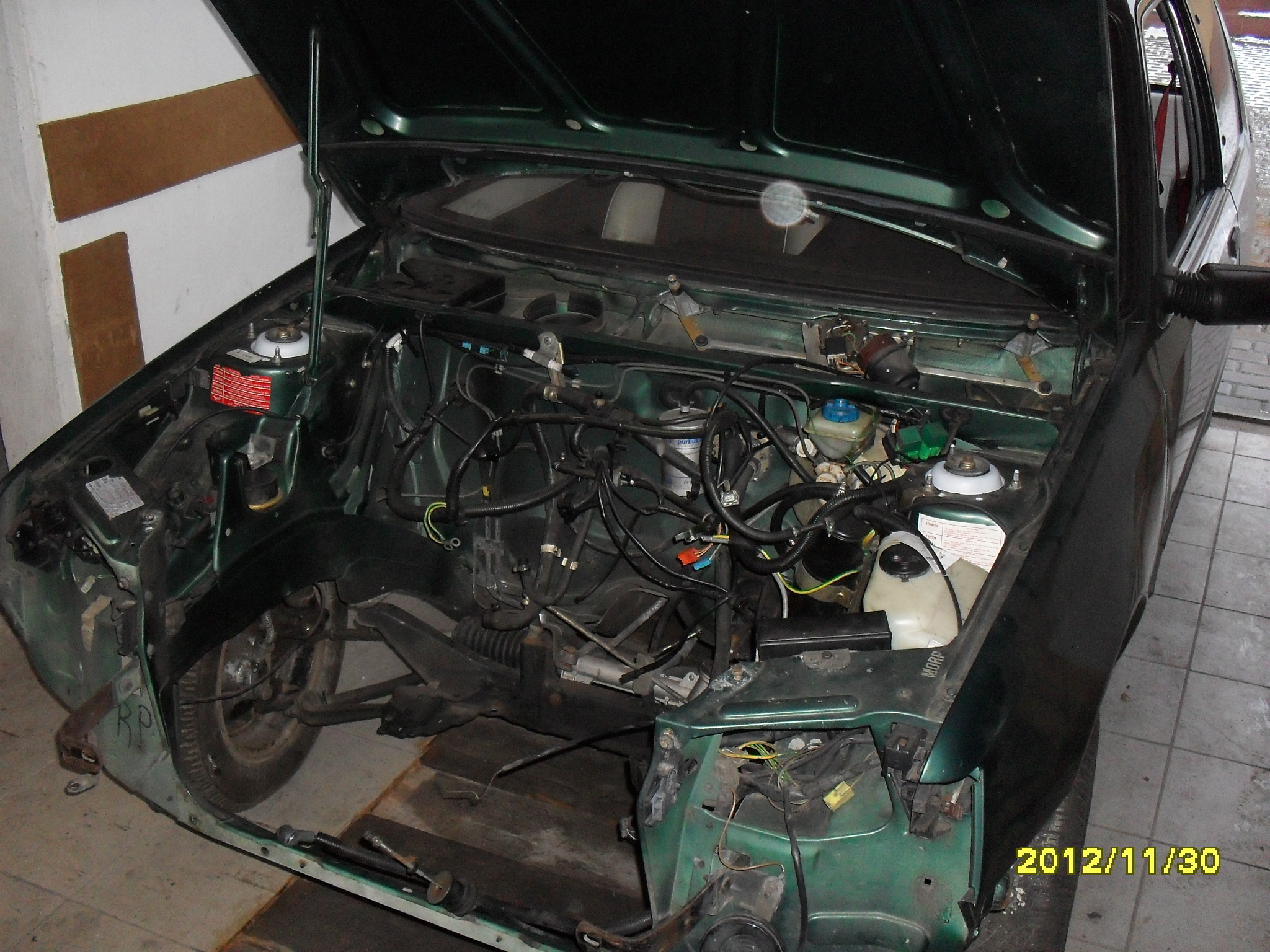

W Peżociku pomału się dzieje

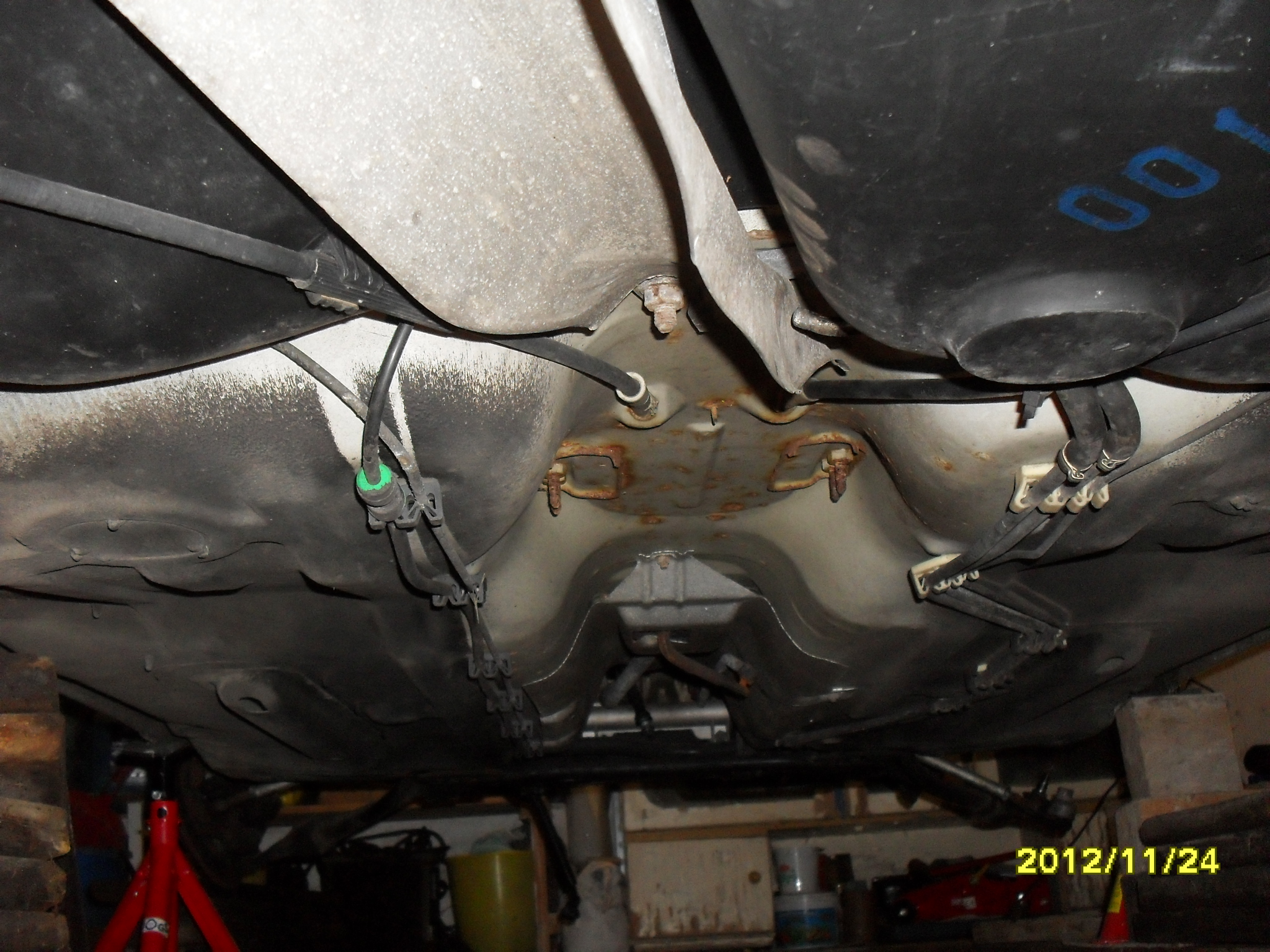

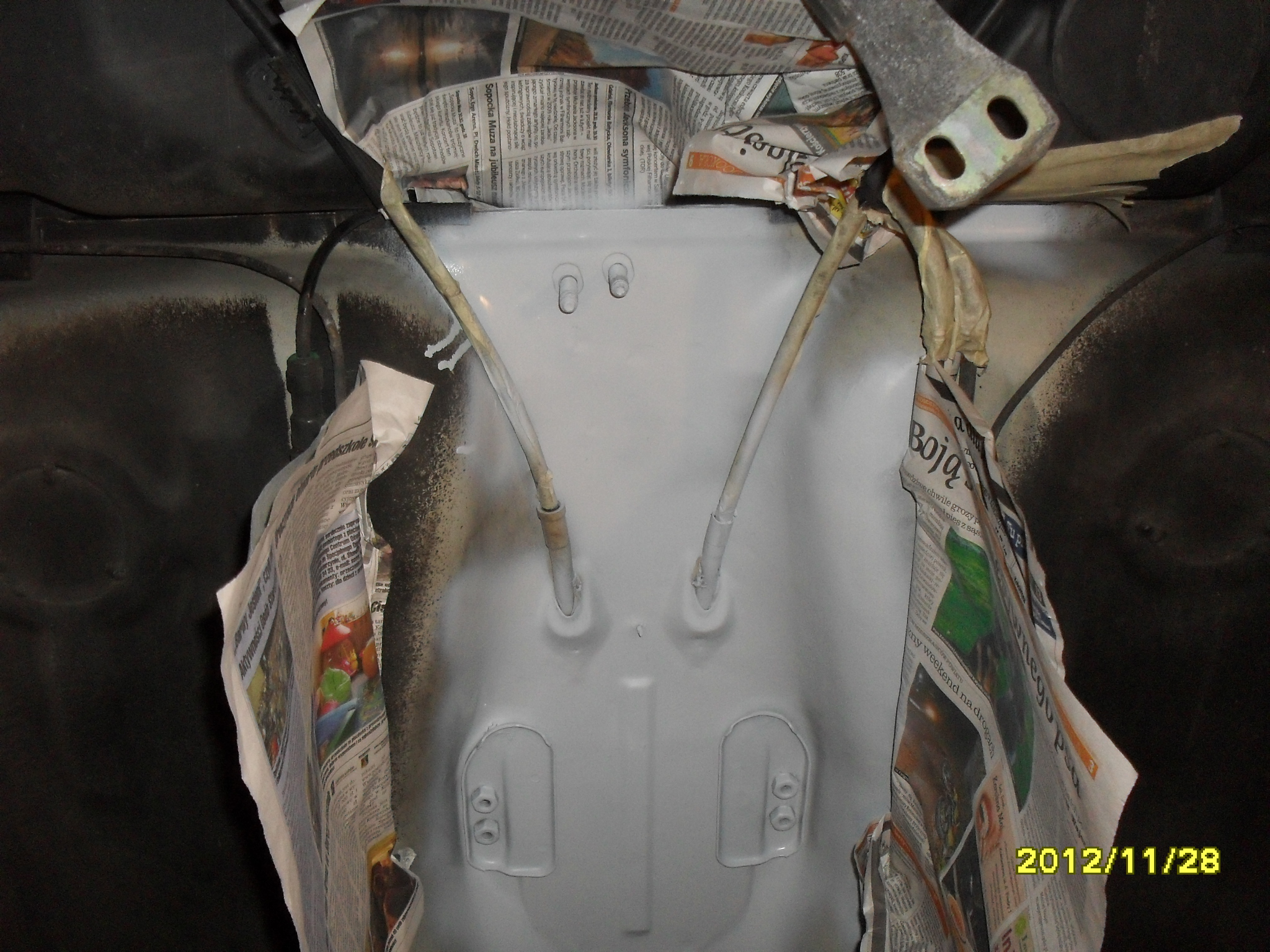

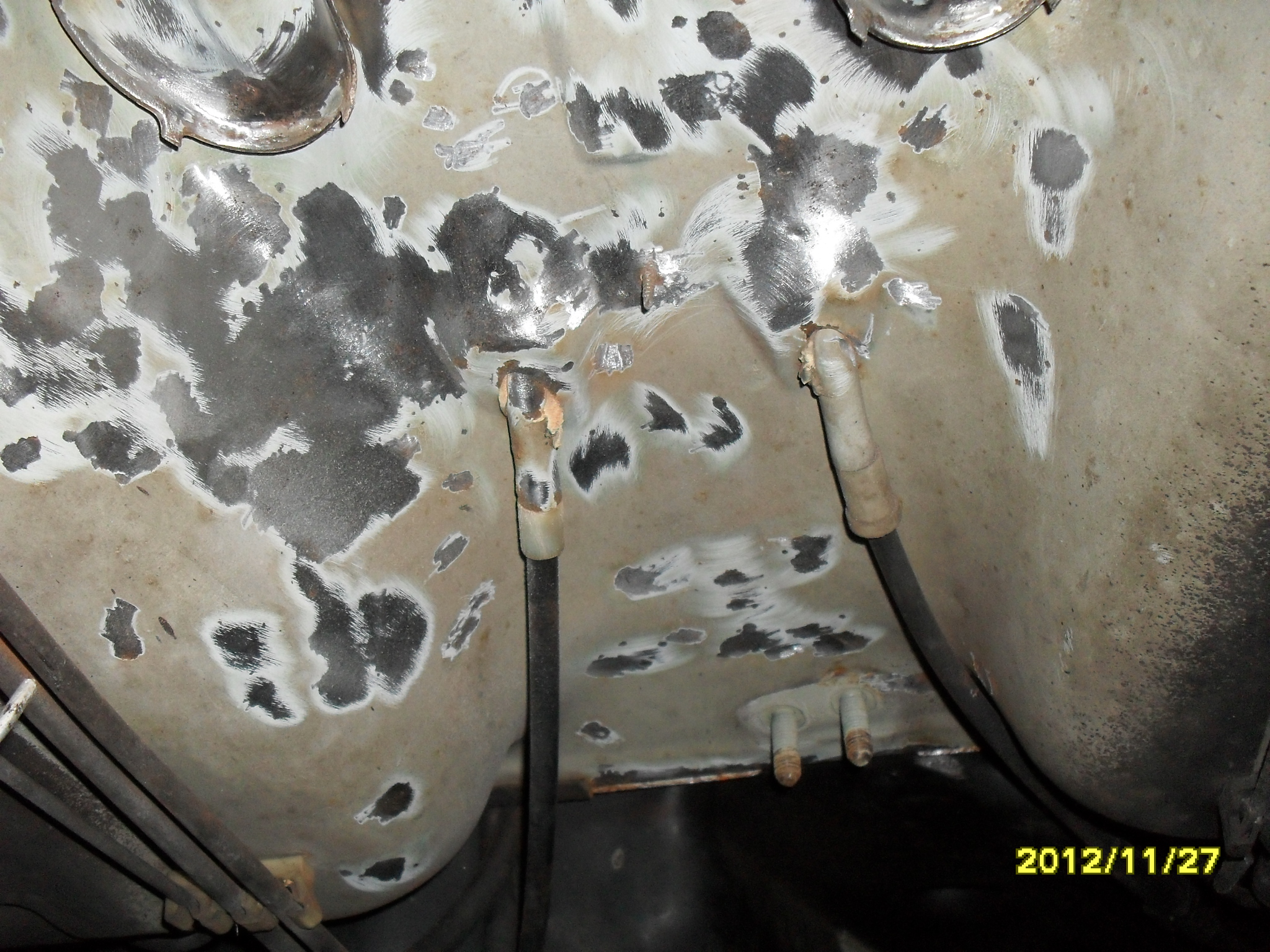

Aby zapobiec rozprzestrzenianiu się rdzy zająłem się plamkami na tunelu środkowym. Zastanawia mnie, dlaczego w fabryce tak mało 'nasmarkali' tam zabezpieczenia
Wstępnie już zabezpieczyłem przed rdzą, jak będzie trochę więcej powyżej zera to tunel doczeka się ostatecznej powłoki

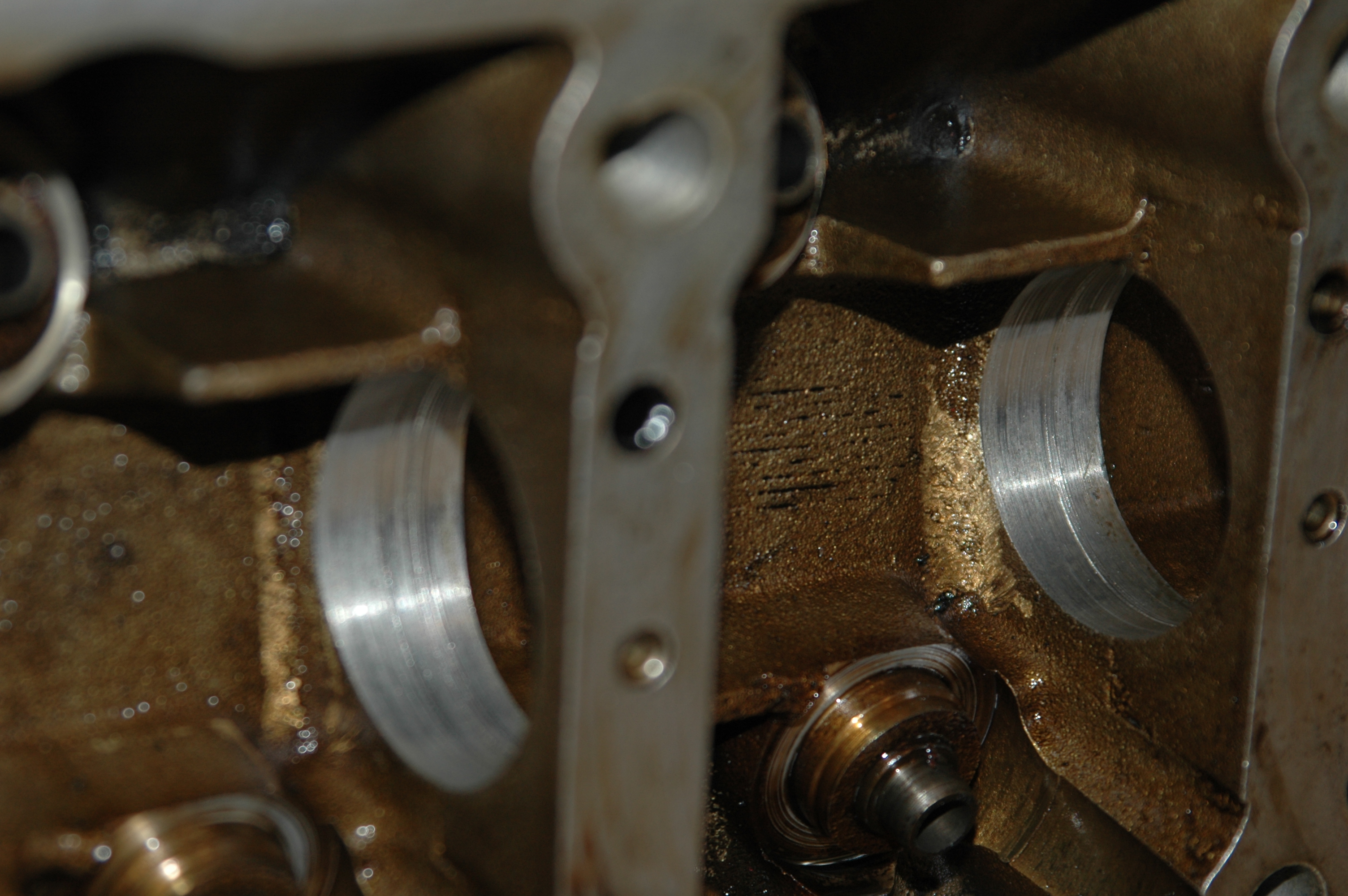

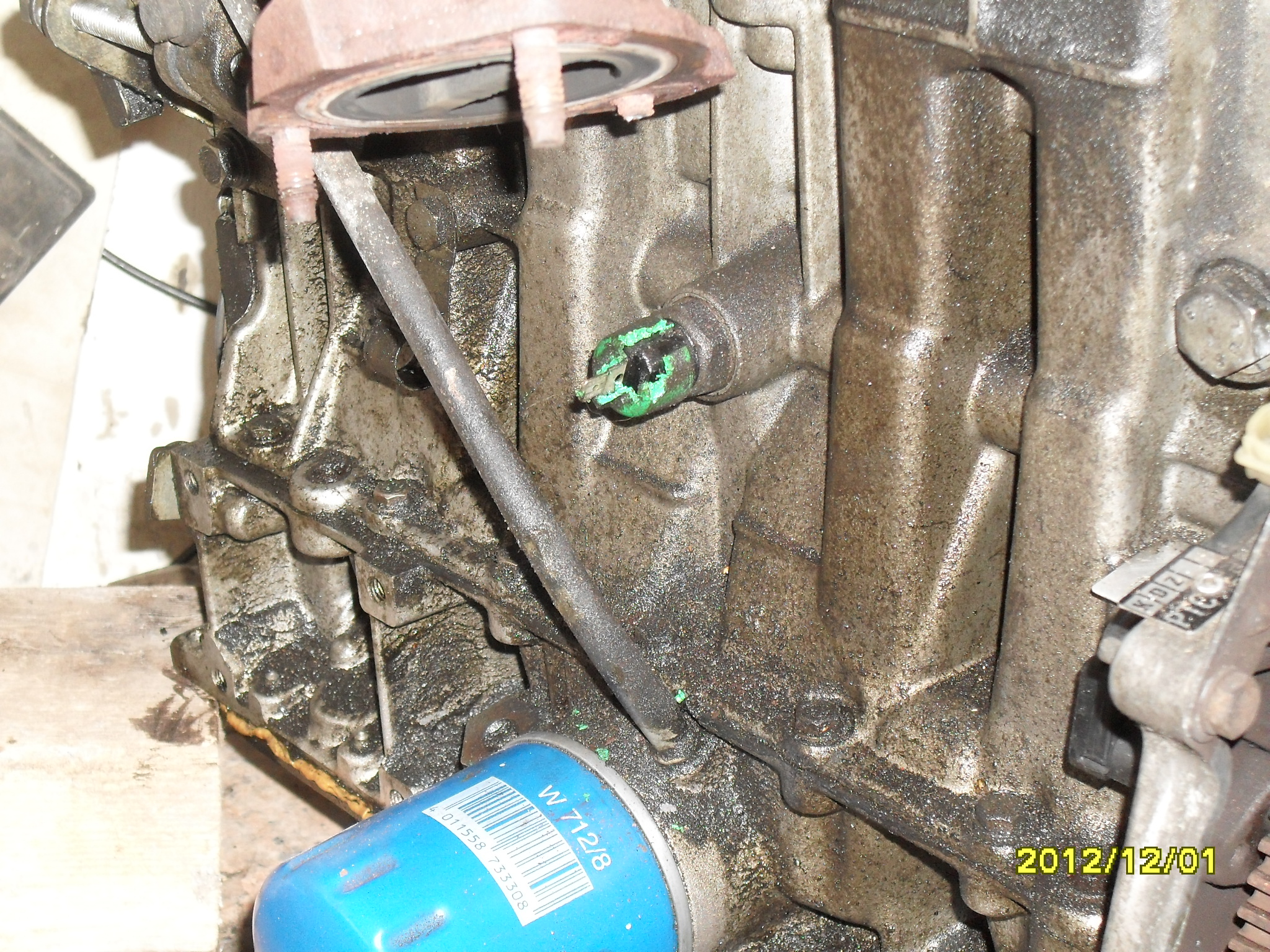

Silnik jest już poza budą, otworzę go w celu wykrycia przyczyny powstawania 'zasłony dymnej'. Zresztą, mały remoncik mu nie zaszkodzi
Zastanawia mnie, dlaczego gdy mam oznaczenie silnika KDZ(blok żeliwny, tak wyczytałem na forum) to silnik wygląda na aluminiowy

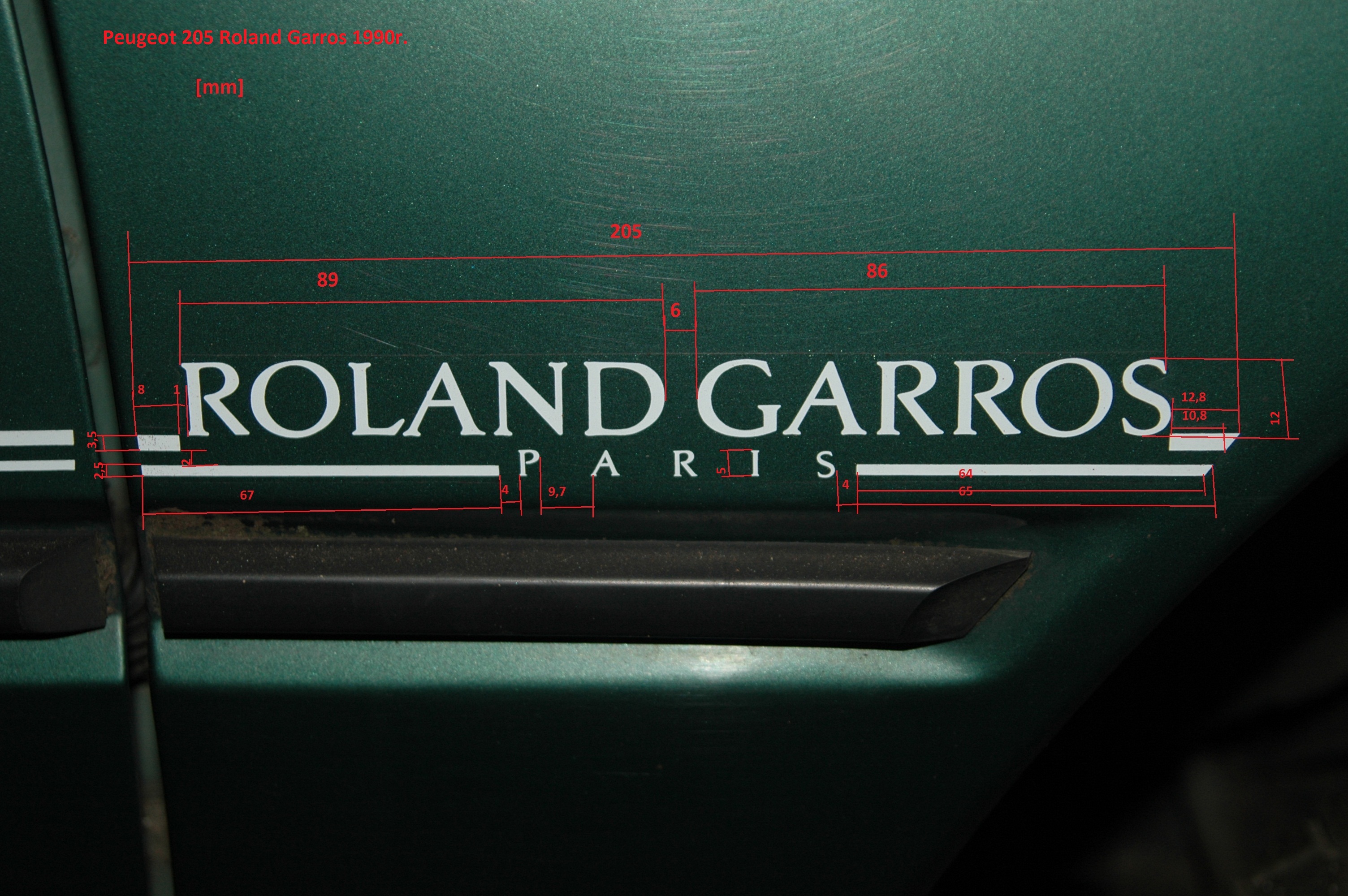

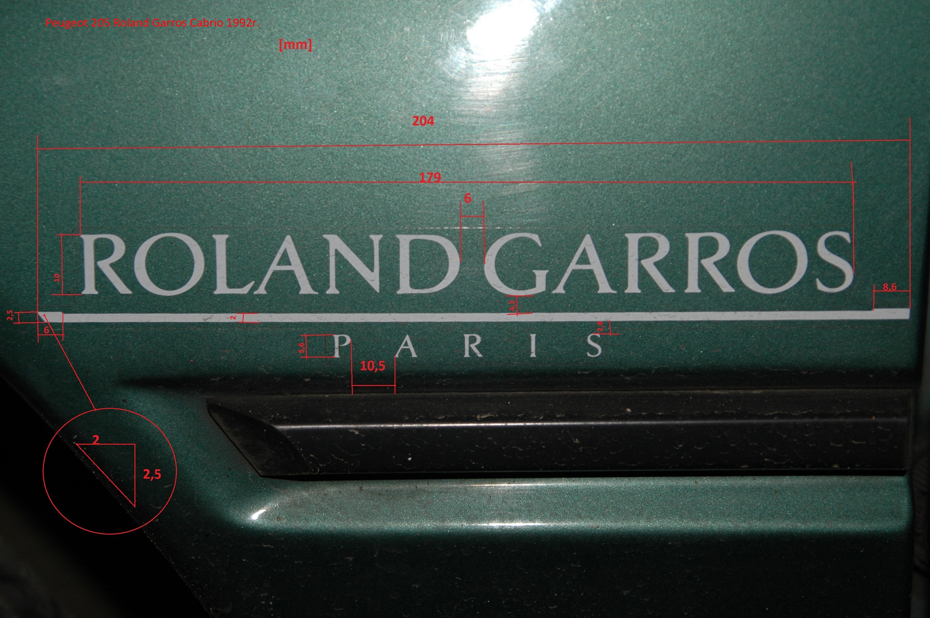

W wolnej chwili zwymiarowałem naklejki do Rolanda, 2 rodzaje, może komuś do odtworzenia się przyda

Twój blok wygląda identycznie jak mój czyli KDY z "dzieloną sekcją korbowodową"- tak mi się to ładnie nazwało
Bloki żeliwne wg. SB nie były dzielone.Tomek_ pisze:)Zastanawia mnie, dlaczego gdy mam oznaczenie silnika KDZ(blok żeliwny, tak wyczytałem na forum) to silnik wygląda na aluminiowy

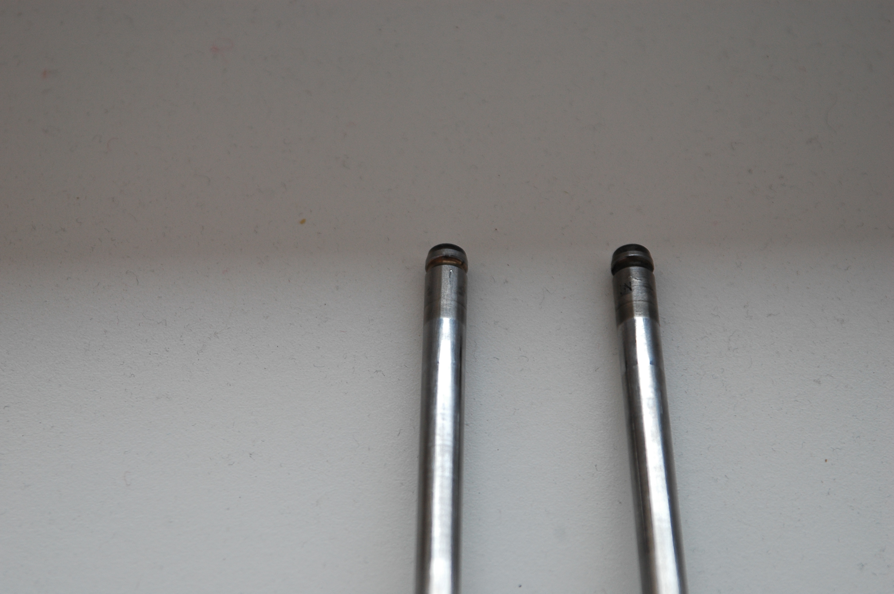

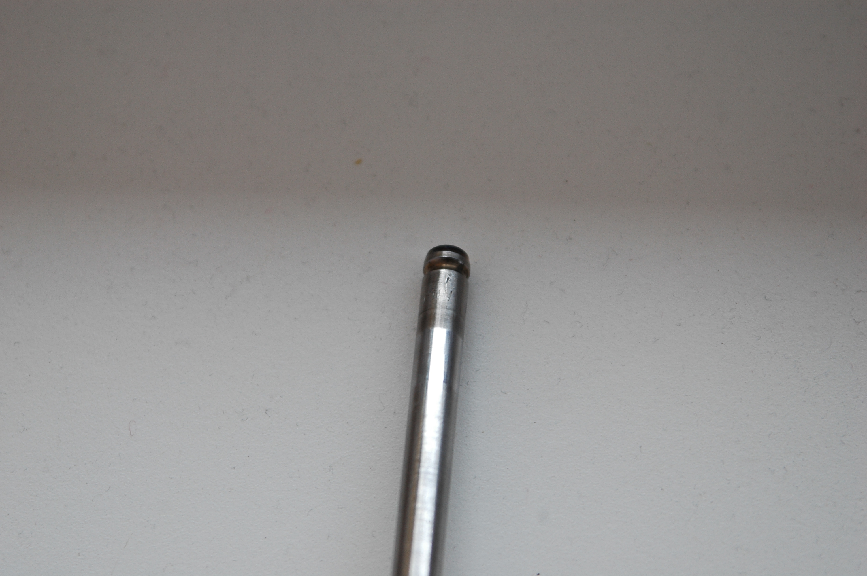

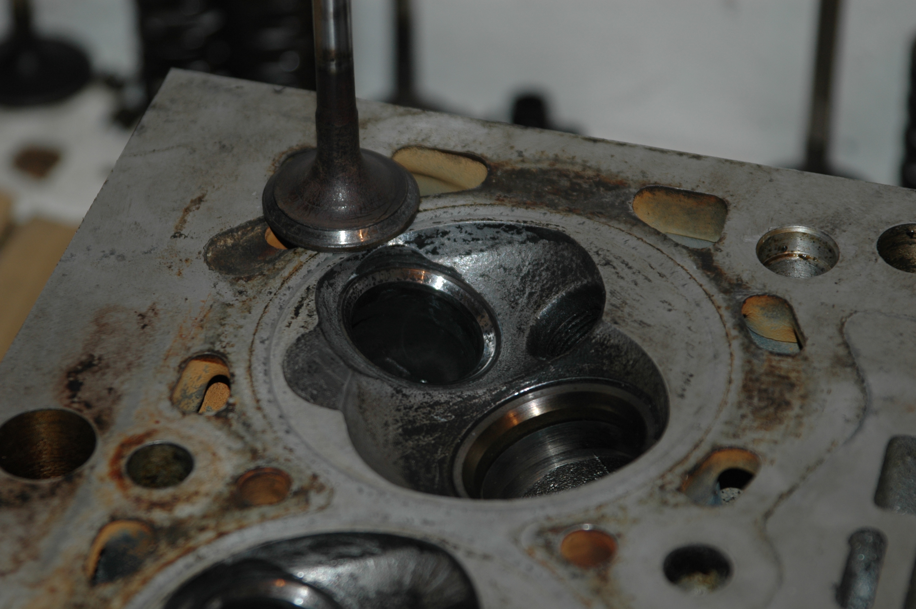

Mam pytanie. Przy okazji wymiany uszczelniaczy zaworów zauważyłem, że jeden z nich stawia opór. Są na nim 2 ryski wyczuwalne palcem. Czy ta rysa mogła uszkodzić prowadnice? Zawór nadaje się do wymiany czy mogę to zeszlifować? Czym mogłoby to być spowodowane?

Z tego co widzę to te ryski są w miejscu zamków blokujących sprężynę zaworową z talerzykiem, powstały pewnie przy zdejmowaniu ich. Powierzchnia na której zawór pracuje z uszczelniaczem jak widzisz jest wypolerowana , więc możesz spróbować zedrzeć te zadry ale zawory raczej do miękkich nie należą.

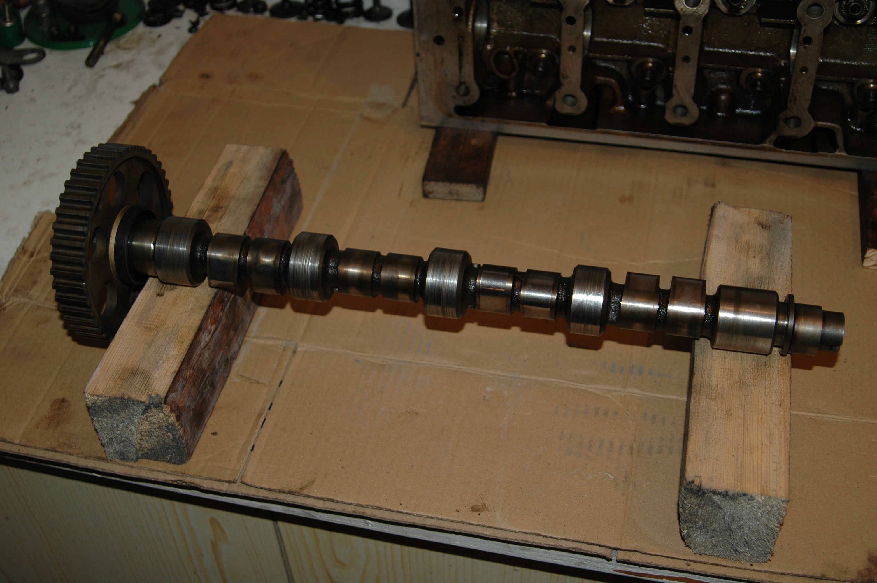

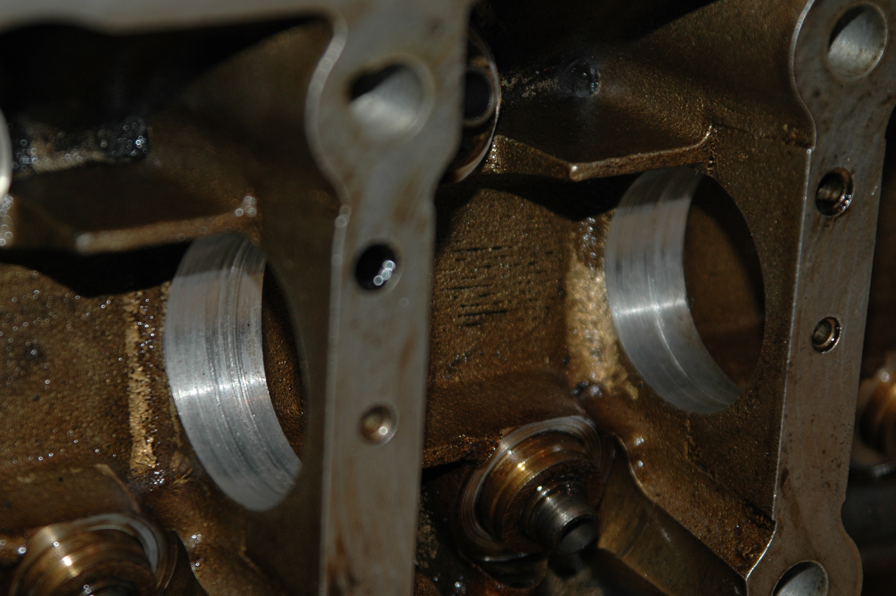

Zawory w trakcie docierania, mogą w gniazdach zostać małe wżery czy musi być idealna gładź?

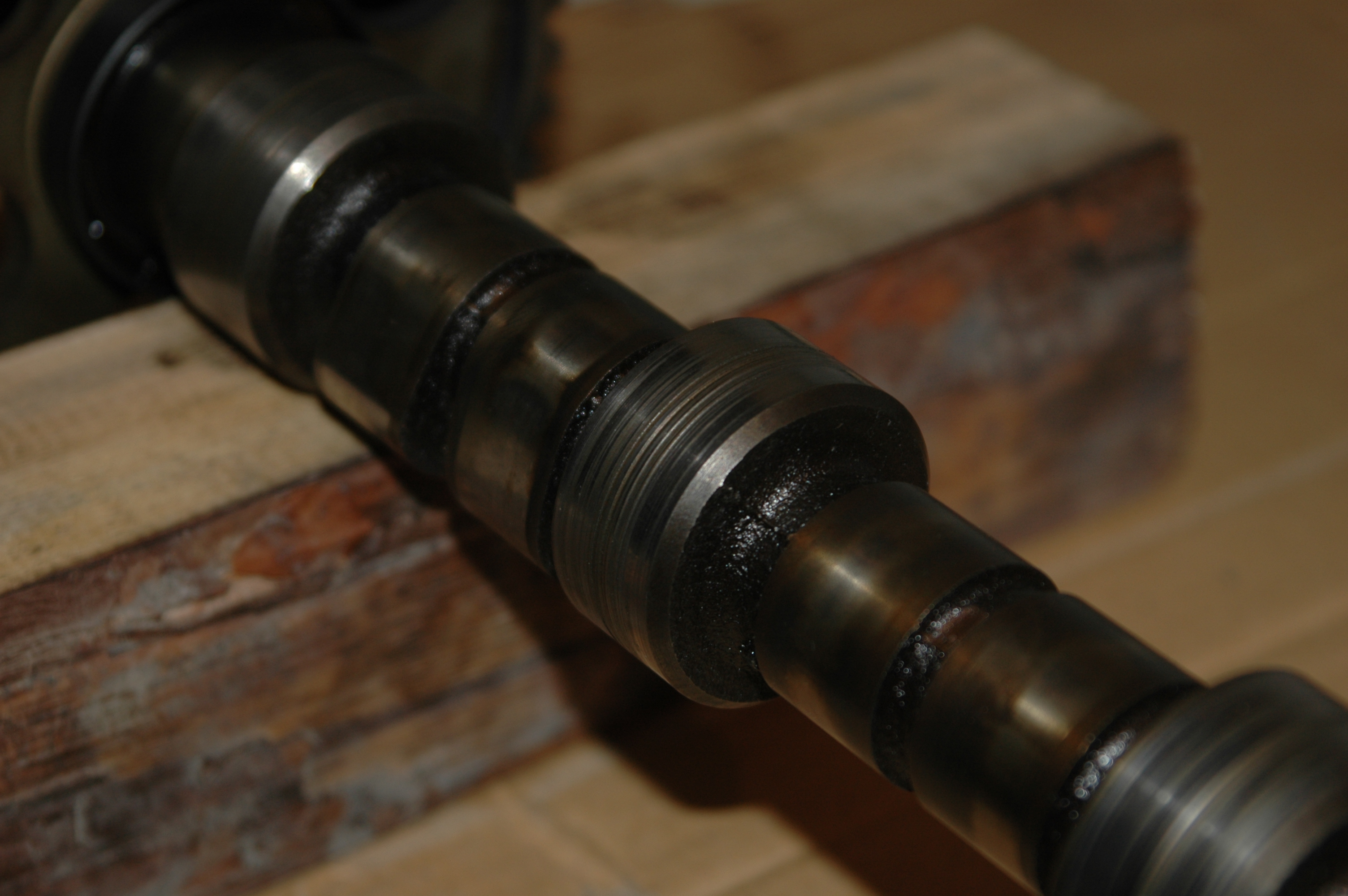

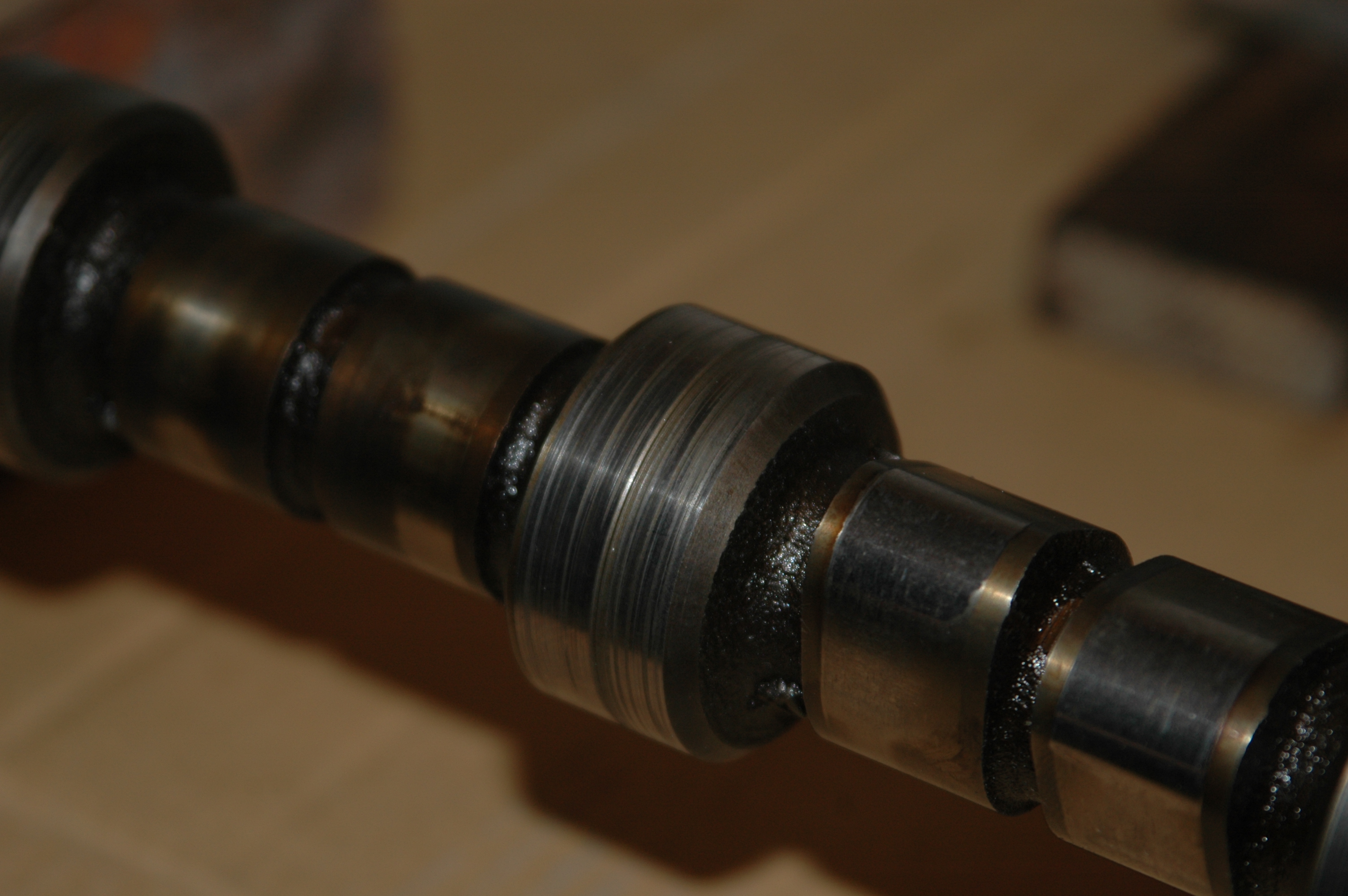

Podczas wyjmowania wałka rozrządu okazało się, że na częściach łożyskowanych są podłużne rowki. Skąd się wzięły, czy wałek jest do wymiany?
