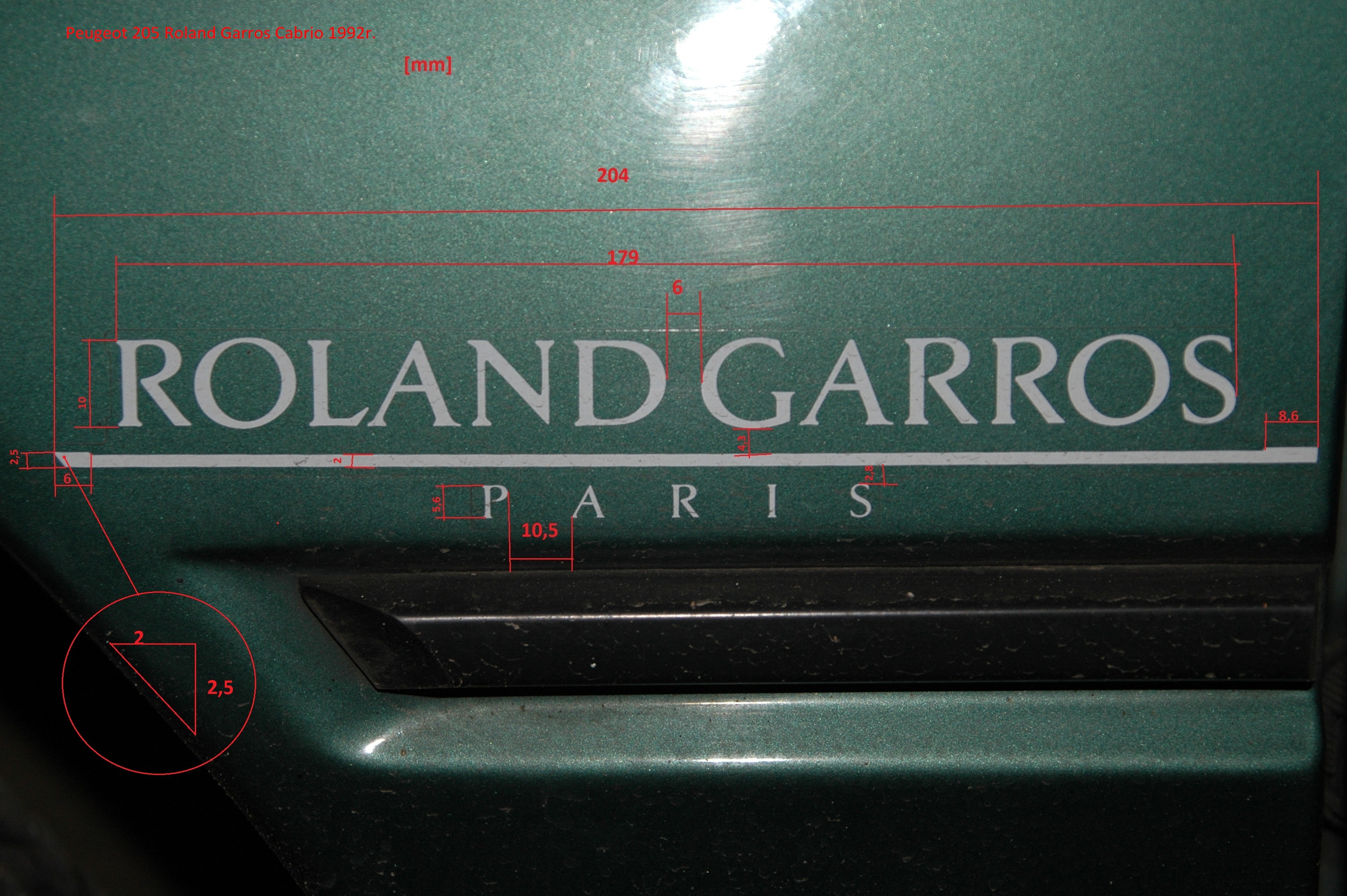

W wolnej chwili zwymiarowałem naklejki do Rolanda, 2 rodzaje, może komuś do odtworzenia się przyda ;)

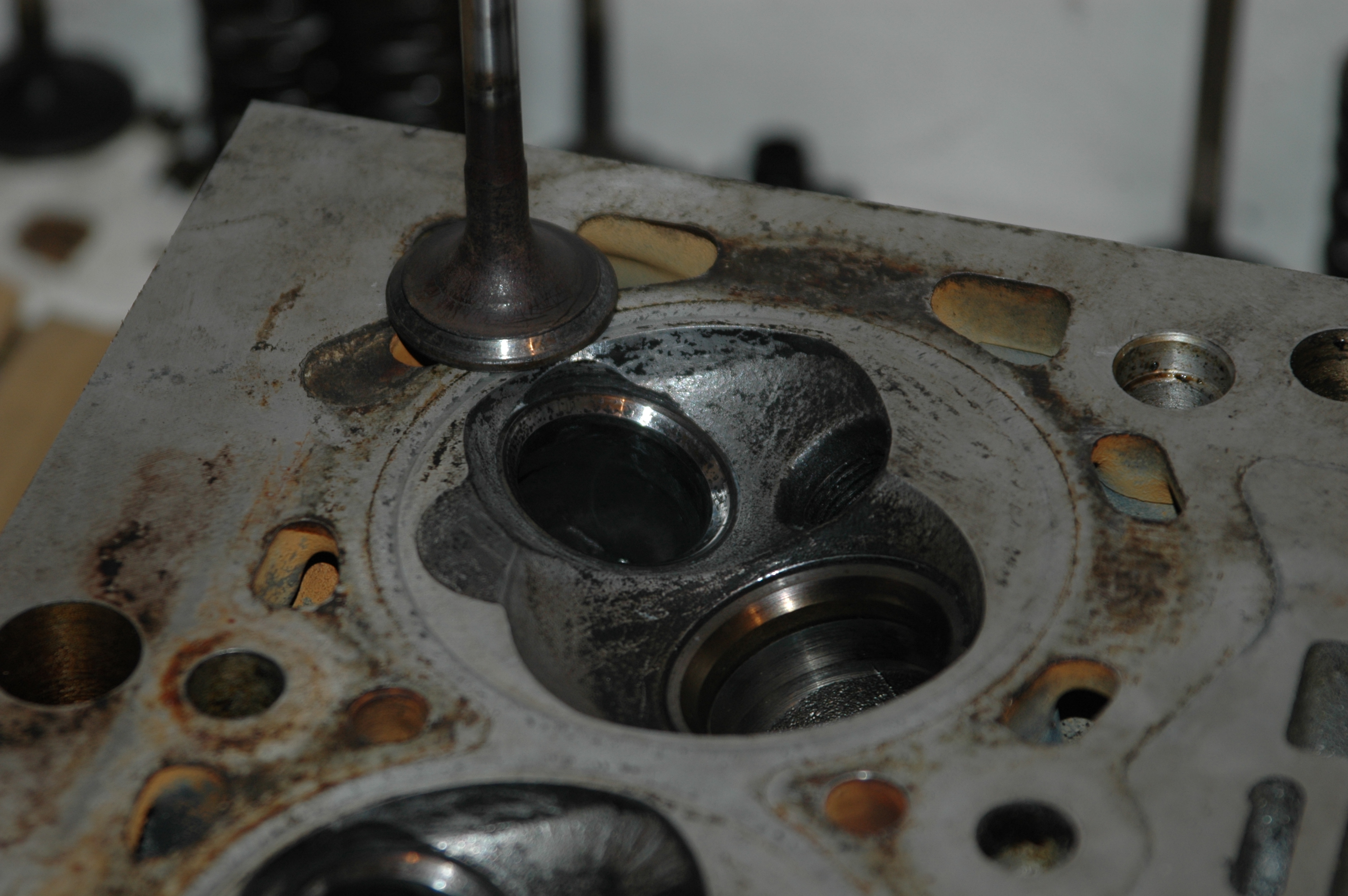

Mam pytanie. Przy okazji wymiany uszczelniaczy zaworów zauważyłem, że jeden z nich stawia opór. Są na nim 2 ryski wyczuwalne palcem. Czy ta rysa mogła uszkodzić prowadnice? Zawór nadaje się do wymiany czy mogę to zeszlifować? Czym mogłoby to być spowodowane? :)

Z tego co widzę to te ryski są w miejscu zamków blokujących sprężynę zaworową z talerzykiem, powstały pewnie przy zdejmowaniu ich. Powierzchnia na której zawór pracuje z uszczelniaczem jak widzisz jest wypolerowana , więc możesz spróbować zedrzeć te zadry ale zawory raczej do miękkich nie należą.

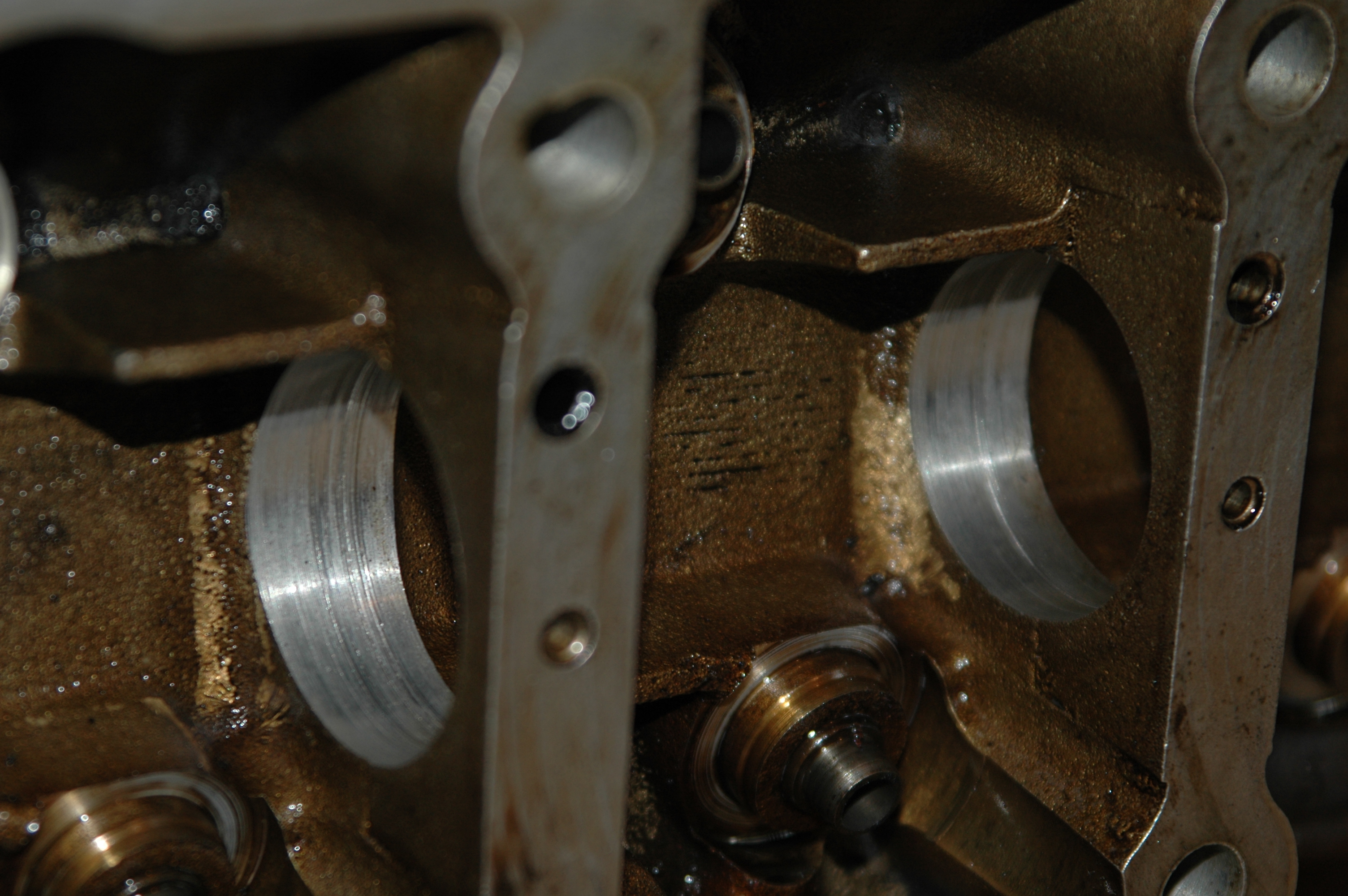

Podczas wyjmowania wałka rozrządu okazało się, że na częściach łożyskowanych są podłużne rowki. Skąd się wzięły, czy wałek jest do wymiany? :(
