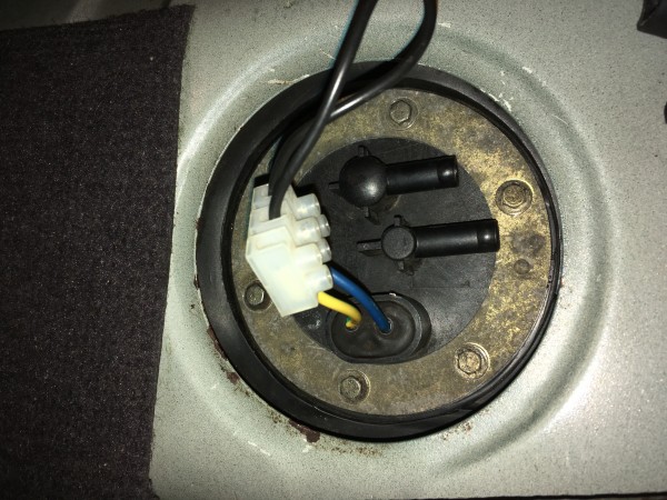

Kurczę, chyba jednak jest coś nie tak z pompką paliwa. Znowu nie działa.
- po podpięciu na krótko do akumulatora - działa
- gdy podpinam ją ponownie pod wtyczkę - chwilę działa, np 3-4 zapłony, a potem znowu nie odpowiada
- gdy podepnę żarówkę pod wtyczkę w miejsce pompy - żarówka ładnie świeci
Co jest?

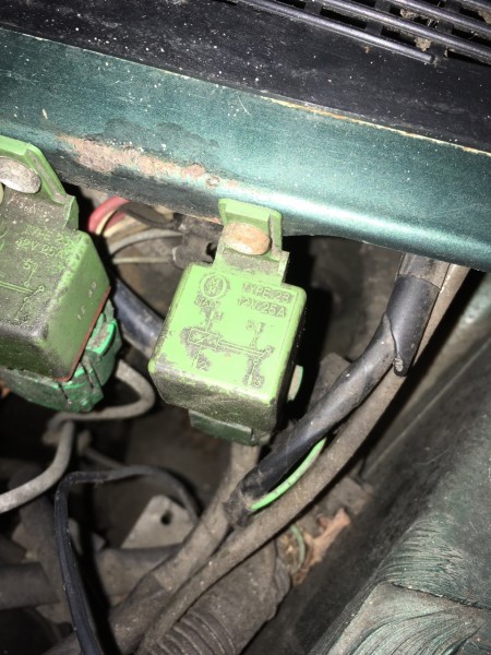

U mnie są dwa przekaźniki:
W sklepie mieli niestety tylko jeden, kupiłem i podmieniłem raz jeden, raz drugi. Bez efektów. Być może należy wymienić oba na raz...

U mnie jest tylko jeden. Wystarczyło poczyścić styki.

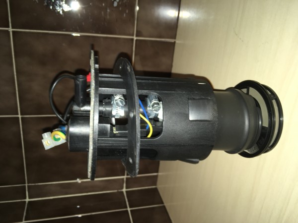

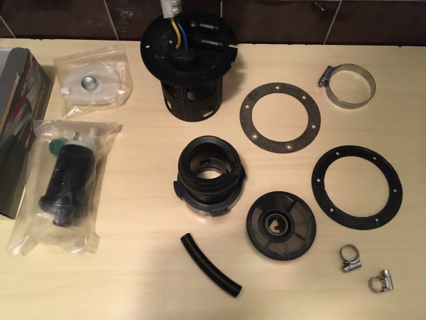

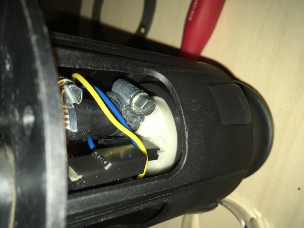

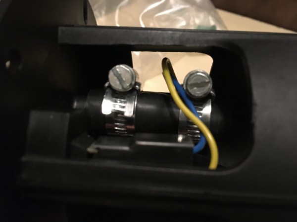

W kwestii pompy paliwa, jestem na 90% przekonany że dogorywa i należy ją wymienić.
Tak jak pisałem, pompa działała, a potem nagle przestawała pracować. Po podpięciu jej bezpośrednio pod akumulator - zaczynała działać ponownie. Jak się okazało, źle ją podpinałem do akumulatora (plus zamieniony z minusem) więc dostawała jakby "bieg wsteczny" i była wskrzeszana. Potem w instalacji była już podłączona do kostki poprawnie i sobie chodziła do pewnego momentu. Nie wiem, może jest jakiś syf w niej który ją blokuje... No nie wiem. W każdym razie chcę ją wymienić, aby ten element mieć z głowy.

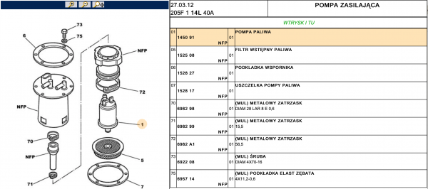

Teraz pytanie, czy wymieniać samą pompę (koszt ok 100zł) czy cały zespół pompy (ok 300zł).
Czy to będzie ok? https://www.czesciauto24.pl/ridex/12746874
Wtyczka jest inna, niż w obecnej, ale zapewne da się ją wymienić...
Co polecacie? :)

Najprawdopodobniej jutro wymontuję pompę i zabiorę ją do sklepu, aby dobrać nową. Wymieniam samą pompę, bez tzw "koszyka".

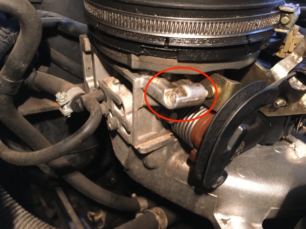

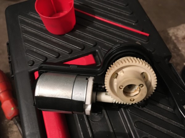

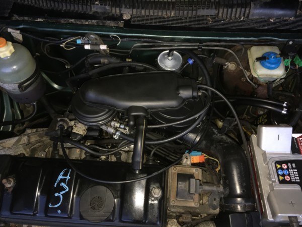

Wymieniam również silnik krokowy.
O ile na zimno silnik pracuje całkiem normalnie, to po rozgrzaniu zaczyna falować, a podczas jazdy gaśnie.
Rozebrałem krokowiec, wyczyściłem, nasmarowałem, skręciłem i zamontowałem ponownie.
Efekt? Jeszcze gorzej:
Na zimno jest jeszcze jako tako:
Po rozgrzaniu już gorzej:
Silnik po rozgrzaniu pracuje nierówno. Bez ruszania potencjometru - prawie gaśnie, gdy delikatnie go otwieram (ale wciąż jest styk z krokowcem) obroty bardzo falują. Finalnie silnik gaśnie.
Także podjęta także decyzja o wymianie silnika krokowego.
Czy zaznaczone na zdjęciu to jakaś śruba i co ona reguluje?

No i widzisz... Kupiłem za 124zł, firmy MaxGear (polecany w Autofrance, oryginału nie mieli, musiałbym czekać) i jakaś tam poprawa jest, ale niewielka...
Teraz nie wiem, czy spróbować wstawić jednak oryginał Bosch, czy jednak trzeba szukać problemu gdzie indziej.
Czy na przykład TPS, czyli czujnik położeniu przepustnicy może mieć wpływ na takie zachowanie?

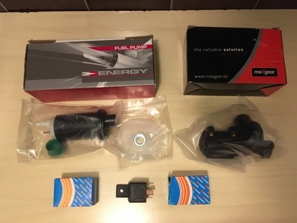

Są też dobre wiadomości po ostatniej wizycie w warsztacie. Wymieniłem pompę paliwa i oba przekaźniki i problem niedziałającej pompy został rozwiązany :)
Najnowsze zakupy w Autofrance:

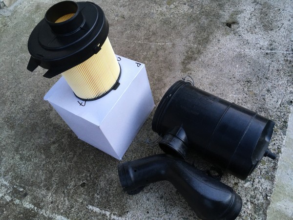

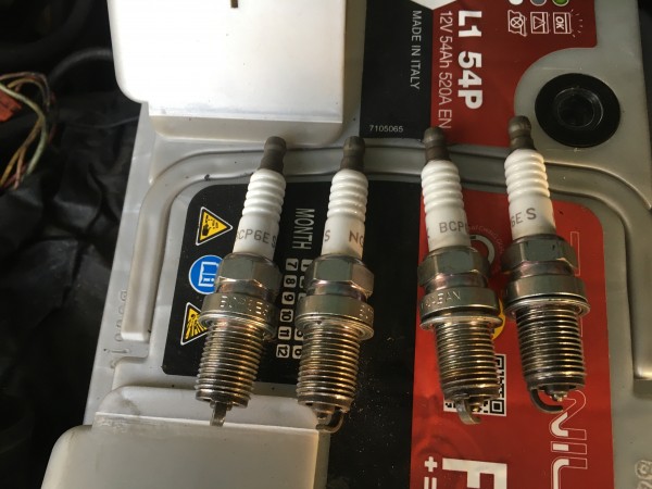

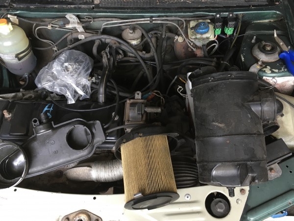

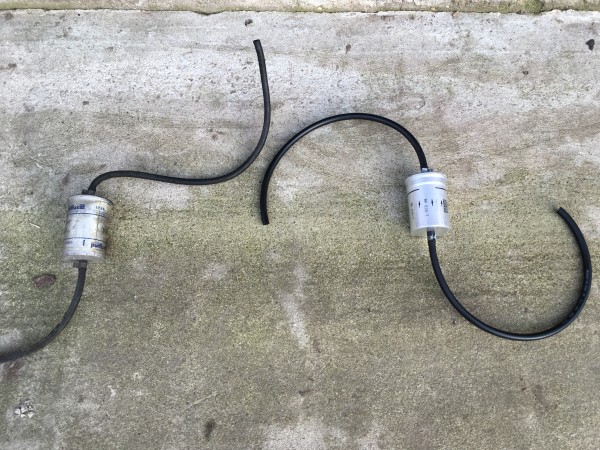

Dzisiaj głównym zadaniem było dostanie się do TPS i jego pomierzenie. W tym celu ściągnąłem obudowę filtra powietrza, a po jej ściągnięciu pojawił się dobry dostęp do filtra paliwa i do świec. Dzisiejsze postępy:
- wymiana filtra paliwa i węży doprowadzających paliwo
- wymiana filtra powietrza i umycie obudowy
- wykręcone i przeczyszczone świece
- ogólne czyszczenie silnika, układu dolotowego, osprzętu i ściany grodziowej
Silnik zaczyna jakoś wyglądać :)

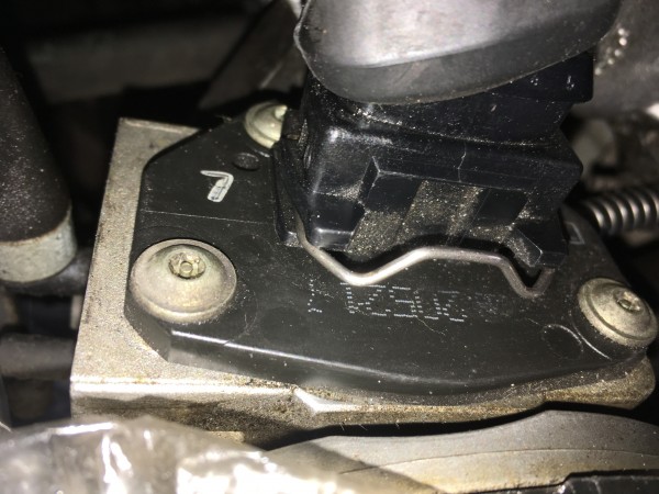

W końcu dostałem się do czujnika położenia przepustnicy i wykonałem pomiary wg instrukcji z wcześniejszego postu. Niestety nie mam pewności czy jest walnięty 8)7
Przy zamkniętej przepustnicy pokazuje 1,23V, ale zapomniałem sprawdzić śrubę ograniczającą przepustnicę - jest wkręcona prawie do końca, więc mogła się nie zamknąć do końca. Dopiero jak wszystko poskładałem to dotarło to do mnie :D W każdym razie zmiana napięcia od dołu nie szła idealnie liniowo, ale bardziej w skokach 1,22 - 1,54 - 1,90 - 2,24 - 2,84 - 2,61 - 3,00 - 3,37 -3,78 - 4,25 - 4,49 - 4,68 - 4,85. Z kolei w górnym zakresie napięcie dochodziło max do 4,01V. TPS zasilany jest napięciem 4,87V, także zasilanie jest ok.

Nie udało mi się zrobić regulacji czujnika, bo nie miałem odpowiedniego torxa z dziurką :(
Czeka mnie dogrywka. Ale czujnik już zamówiłem, ponieważ widzę objawy (szarpanie) podczas jazdy.
