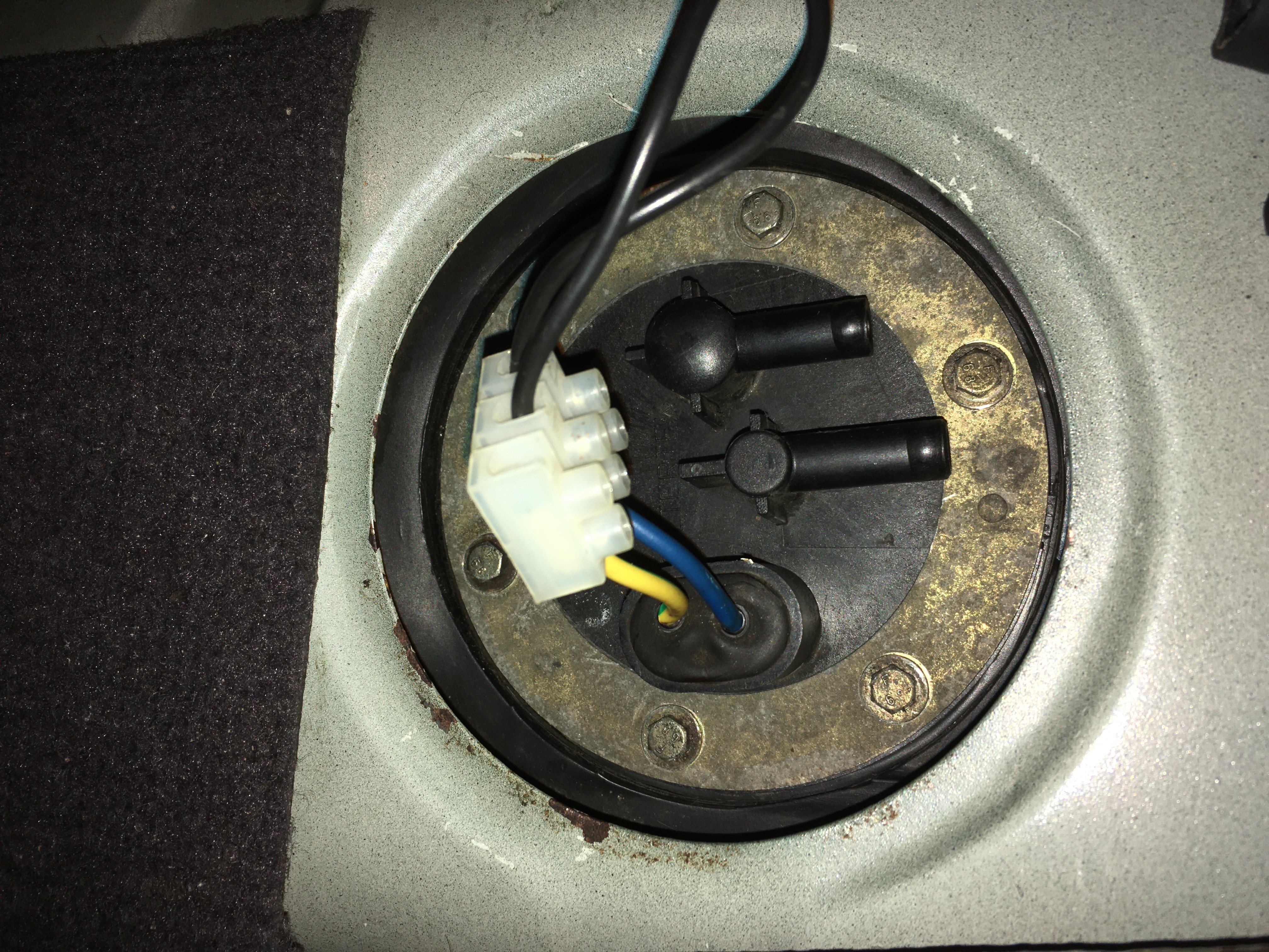

Kurczę, chyba jednak jest coś nie tak z pompką paliwa. Znowu nie działa.
- po podpięciu na krótko do akumulatora - działa
- gdy podpinam ją ponownie pod wtyczkę - chwilę działa, np 3-4 zapłony, a potem znowu nie odpowiada
- gdy podepnę żarówkę pod wtyczkę w miejsce pompy - żarówka ładnie świeci
Co jest?
Co jest?

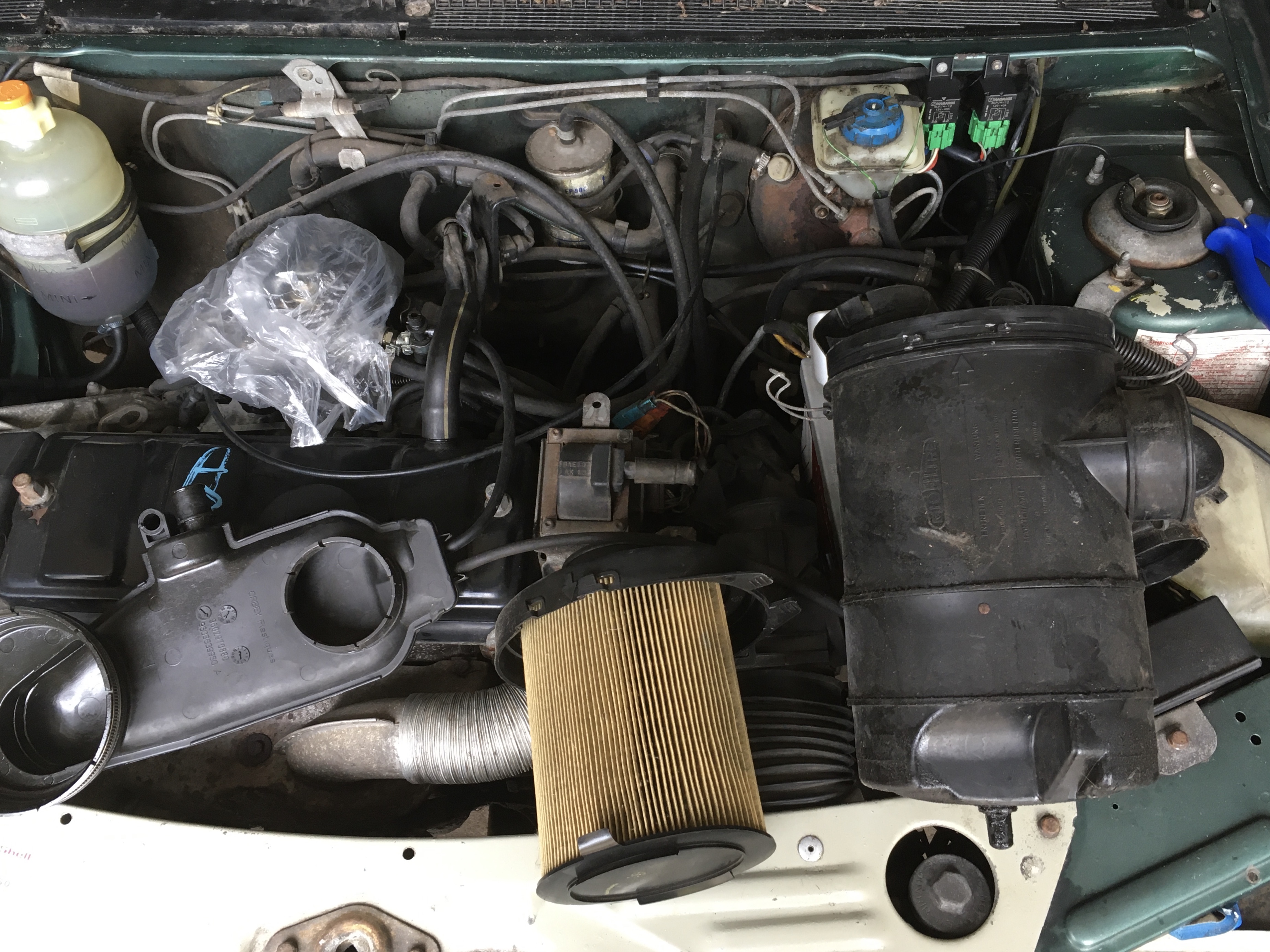

U mnie są dwa przekaźniki:
W sklepie mieli niestety tylko jeden, kupiłem i podmieniłem raz jeden, raz drugi. Bez efektów. Być może należy wymienić oba na raz...Moje Peugeot: 5008 mk2 1.2 | 205 RG 1.4

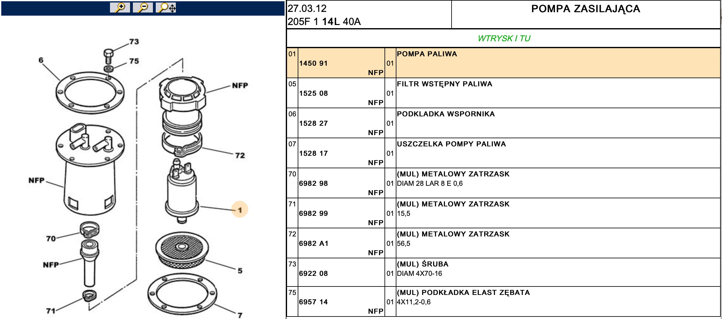

W kwestii pompy paliwa, jestem na 90% przekonany że dogorywa i należy ją wymienić.
Tak jak pisałem, pompa działała, a potem nagle przestawała pracować. Po podpięciu jej bezpośrednio pod akumulator - zaczynała działać ponownie. Jak się okazało, źle ją podpinałem do akumulatora (plus zamieniony z minusem) więc dostawała jakby "bieg wsteczny" i była wskrzeszana. Potem w instalacji była już podłączona do kostki poprawnie i sobie chodziła do pewnego momentu. Nie wiem, może jest jakiś syf w niej który ją blokuje... No nie wiem. W każdym razie chcę ją wymienić, aby ten element mieć z głowy.
Teraz pytanie, czy wymieniać samą pompę (koszt ok 100zł) czy cały zespół pompy (ok 300zł).
Czy to będzie ok? https://www.czesciauto24.pl/ridex/12746874
Wtyczka jest inna, niż w obecnej, ale zapewne da się ją wymienić...
Co polecacie?
Co polecacie?

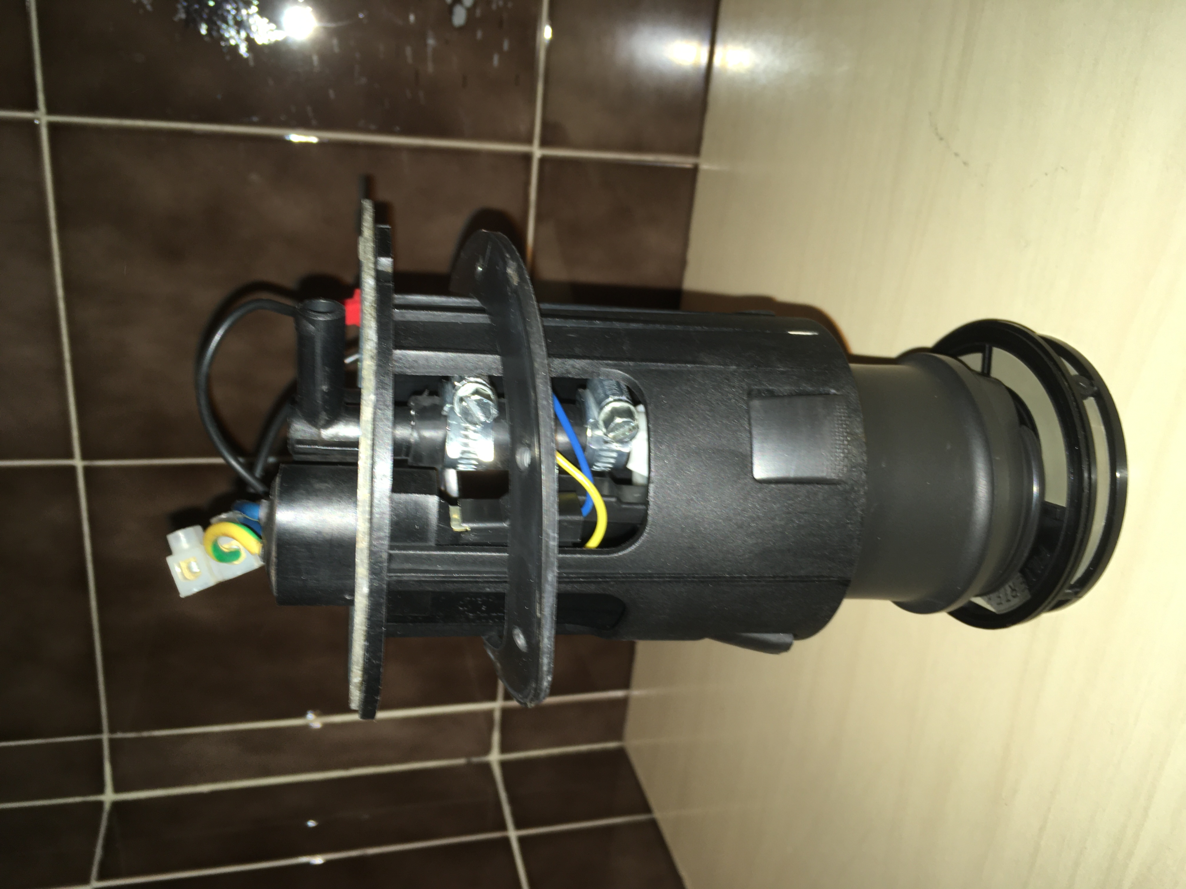

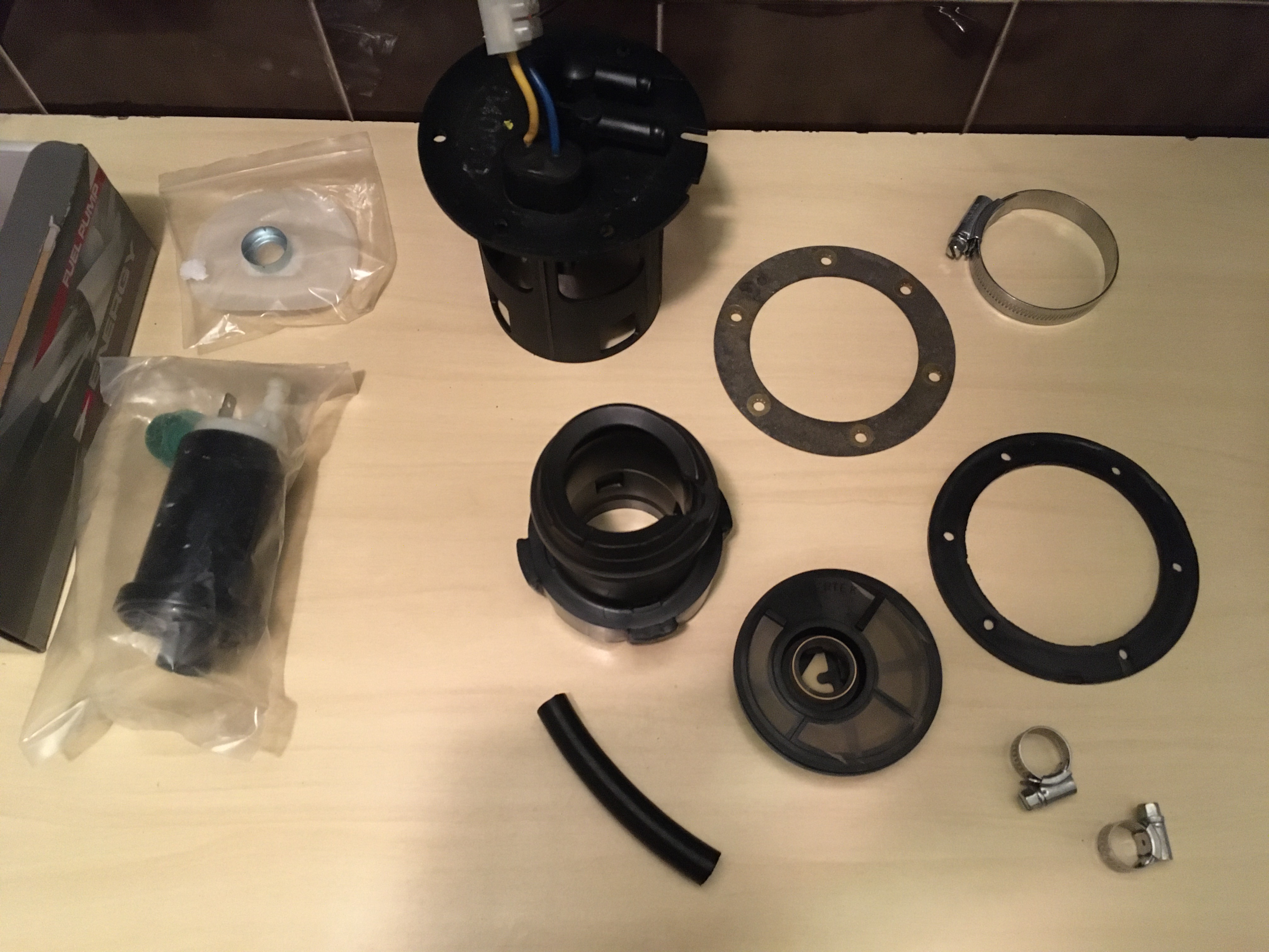

Najprawdopodobniej jutro wymontuję pompę i zabiorę ją do sklepu, aby dobrać nową. Wymieniam samą pompę, bez tzw "koszyka".

Są też dobre wiadomości po ostatniej wizycie w warsztacie. Wymieniłem pompę paliwa i oba przekaźniki i problem niedziałającej pompy został rozwiązany

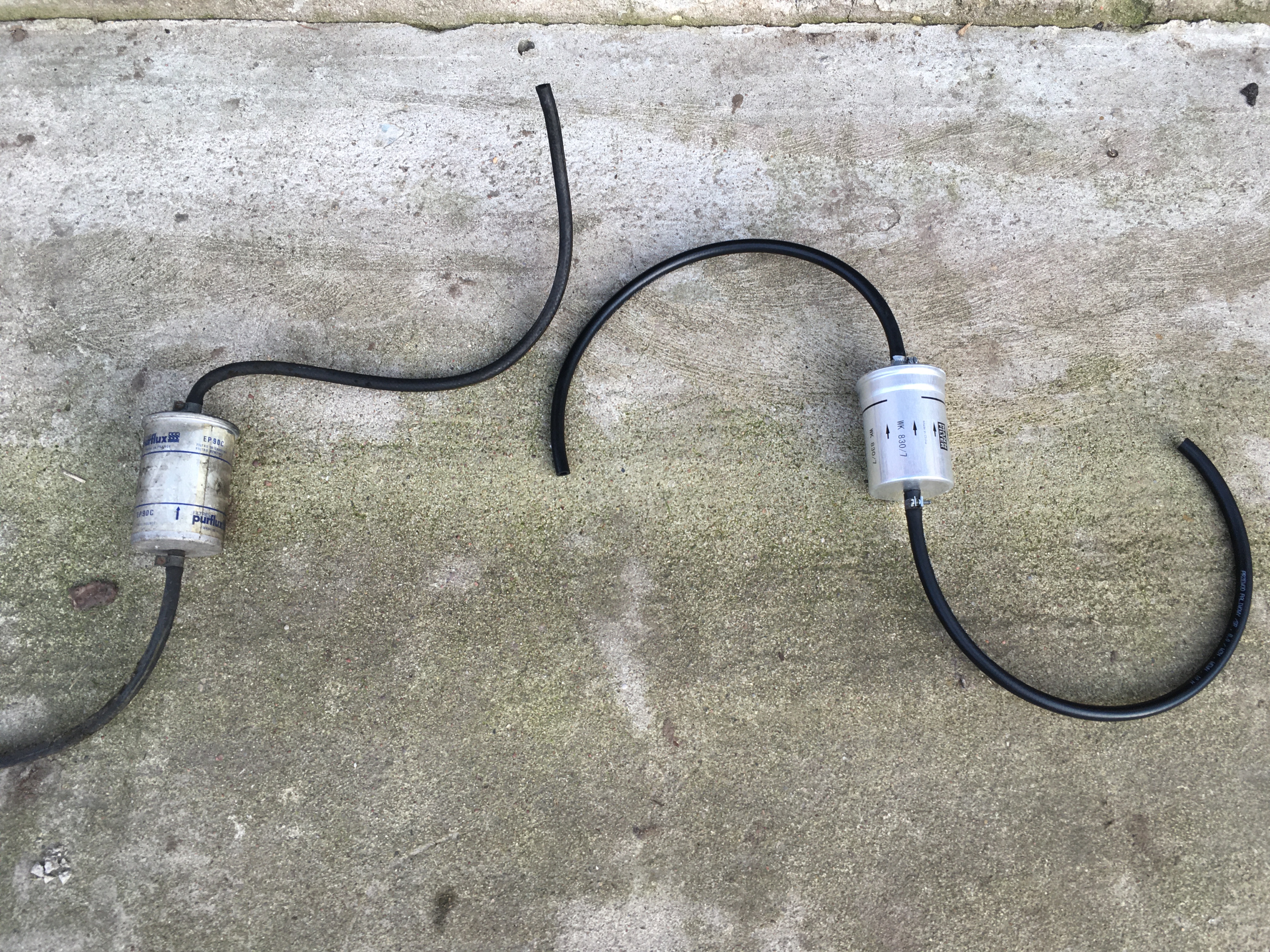

Dzisiaj głównym zadaniem było dostanie się do TPS i jego pomierzenie. W tym celu ściągnąłem obudowę filtra powietrza, a po jej ściągnięciu pojawił się dobry dostęp do filtra paliwa i do świec. Dzisiejsze postępy:
- wymiana filtra paliwa i węży doprowadzających paliwo
- wymiana filtra powietrza i umycie obudowy
- wykręcone i przeczyszczone świece
- ogólne czyszczenie silnika, układu dolotowego, osprzętu i ściany grodziowej
Silnik zaczyna jakoś wyglądać
W końcu dostałem się do czujnika położenia przepustnicy i wykonałem pomiary wg instrukcji z wcześniejszego postu. Niestety nie mam pewności czy jest walnięty
Przy zamkniętej przepustnicy pokazuje 1,23V, ale zapomniałem sprawdzić śrubę ograniczającą przepustnicę - jest wkręcona prawie do końca, więc mogła się nie zamknąć do końca. Dopiero jak wszystko poskładałem to dotarło to do mnie
W każdym razie zmiana napięcia od dołu nie szła idealnie liniowo, ale bardziej w skokach 1,22 - 1,54 - 1,90 - 2,24 - 2,84 - 2,61 - 3,00 - 3,37 -3,78 - 4,25 - 4,49 - 4,68 - 4,85. Z kolei w górnym zakresie napięcie dochodziło max do 4,01V. TPS zasilany jest napięciem 4,87V, także zasilanie jest ok.
