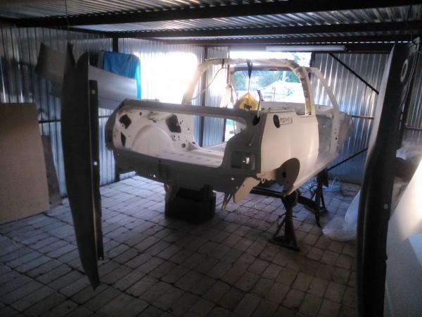

Minęło 7 miesięcy a samochód nadal w kawałkach, ale małymi kroczkami idzie do przodu.

WOW! Super! Nieważne, że powoli... byle do przodu :)

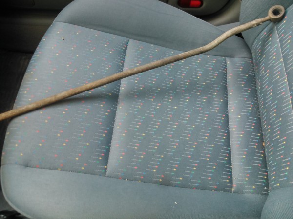

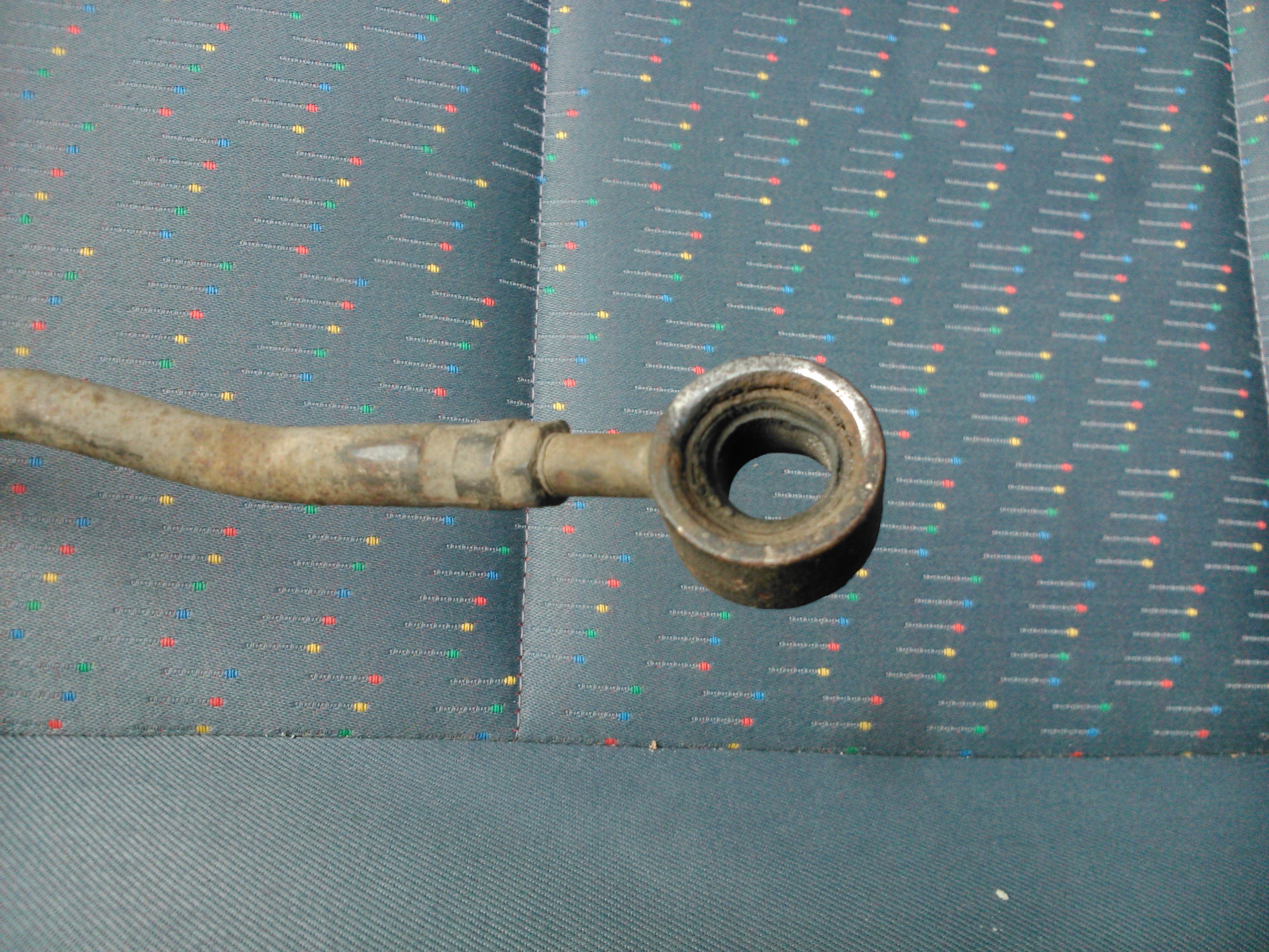

Ktokolwiek widział, ktokolwiek wie. Poszukuję cięgna do zmiany biegów(długie od lewarka do komory silnika) . W Łodzi na widok cięgna ludzie robią duże oczy i pytają co to jest.
2mouse
Posty: 2043
Re: 205 CJ 1,1
Post autor: 2mouse »
http://e-katalog.intercars.com.pl/#/pro ... iegow.html
Pewno trzeba będzie dogiąć.
Ale lepiej jest wziąć dwa kątowe przeguby kulowe, 13-tki zapewne, kawałek nierdzewnego pręta gwintowanego, albo samemu końcówki nagwintować i masz. Lepsze niż oryginał. A handlowców, co robią wielkie oczy, to należy wyśmiać.

Problem jest z tym że ja mam z jednej strony przelotowy otwór, a w sklepach są dostępne właśnie z przegubami kulowymi

Możesz dobraC odpowiednią tuleje metalowo gumową, ew. wytoczyć odpowiedni krążek z poliuretanu. Ja w swoich dwóch samochodach z silnikami TU przerobiłem ten element na przegub kulowy. Co ciekawe to ta tulejka metalowo gumowa gdy się zatrze powoduje wypadanie biegów.

Yamazakura pisze:Problem jest z tym że ja mam z jednej strony przelotowy otwór, a w sklepach są dostępne właśnie z przegubami kulowymi
Przelotowy to masz dlatego, że plastik wypadł.

Z tego co pamiętam to tam była podkładka i zawleczka, :? ale może to jest patent wcześniejszego właściciela, nie zagłębiałem się w tym temacie. Najszybszym rozwiązaniem będzie chyba dotoczenie tulei, tym bardziej że reszta połączeń nie ma żadnych luzów.

To jest fabryczne lipne rozwiązanie. Oś obrotu jest na trzpieniu który pewnie masz zardzewiały do tego stopnia ze została na nim tulejka wewnętrzna z tulei metalowo gumowej. Najlepsze rozwiązanie to wymiana tego na przegub kulowy.

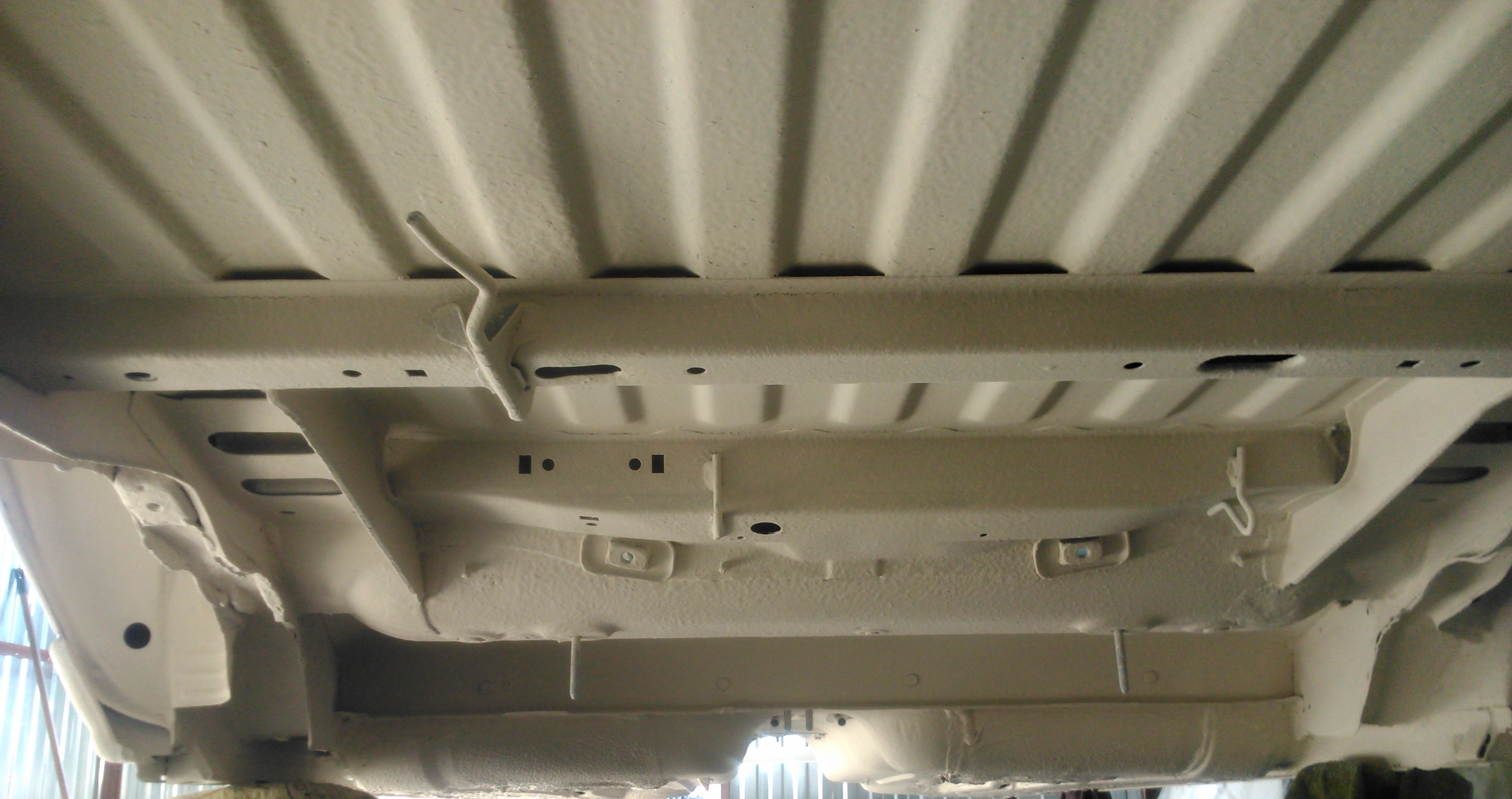

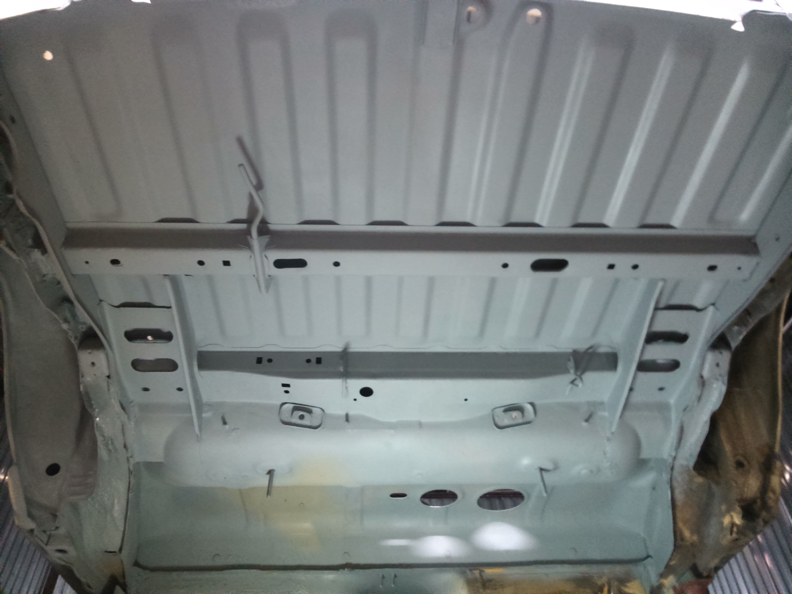

Ostatnia prosta przed lakierowaniem. :D
Konserwacja podwozia gotowa

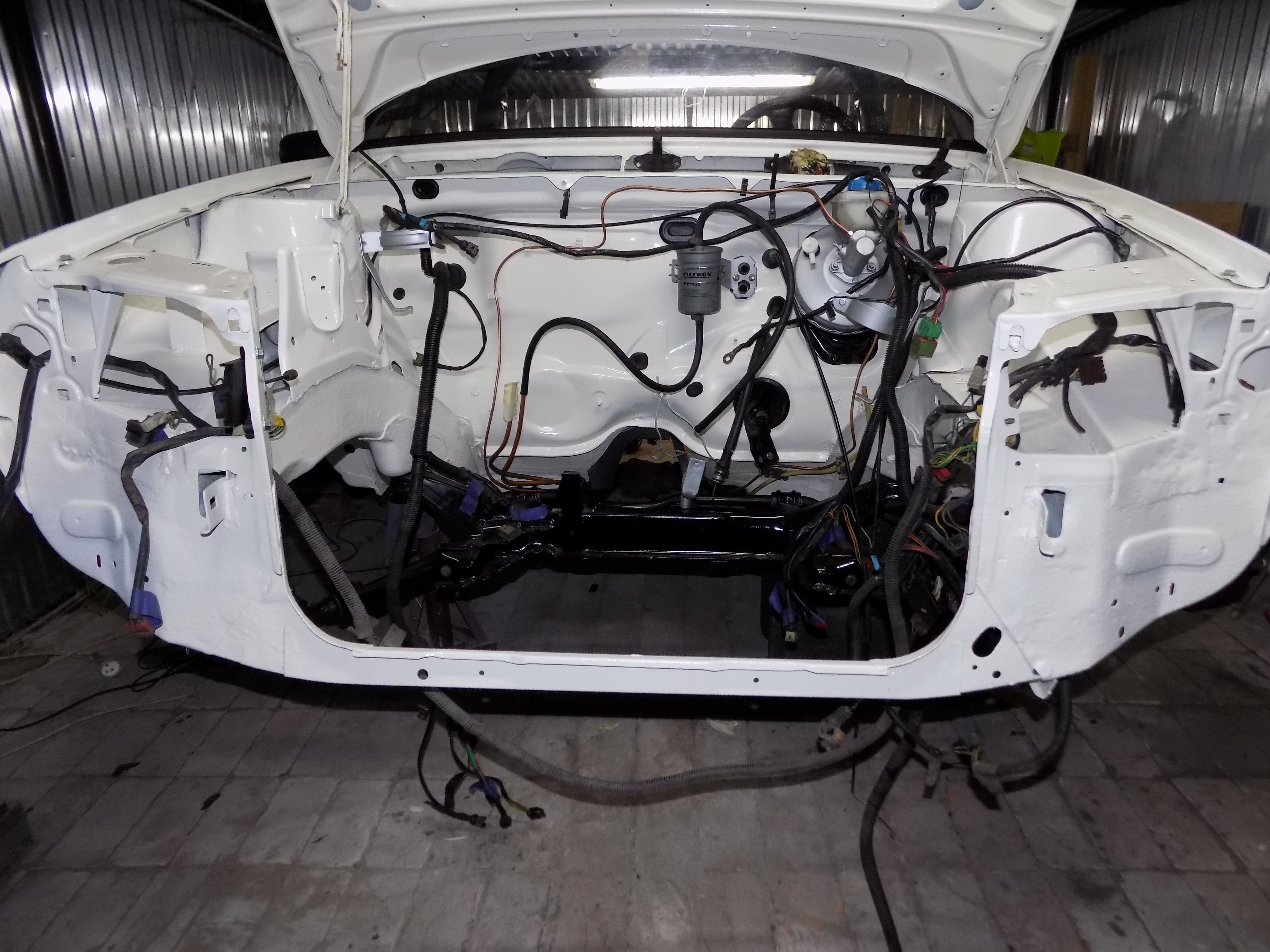

W końcu przypomina to samochód :D

Bardzo ładnie. Kiedy planujesz wyjechać na drogę? :)
