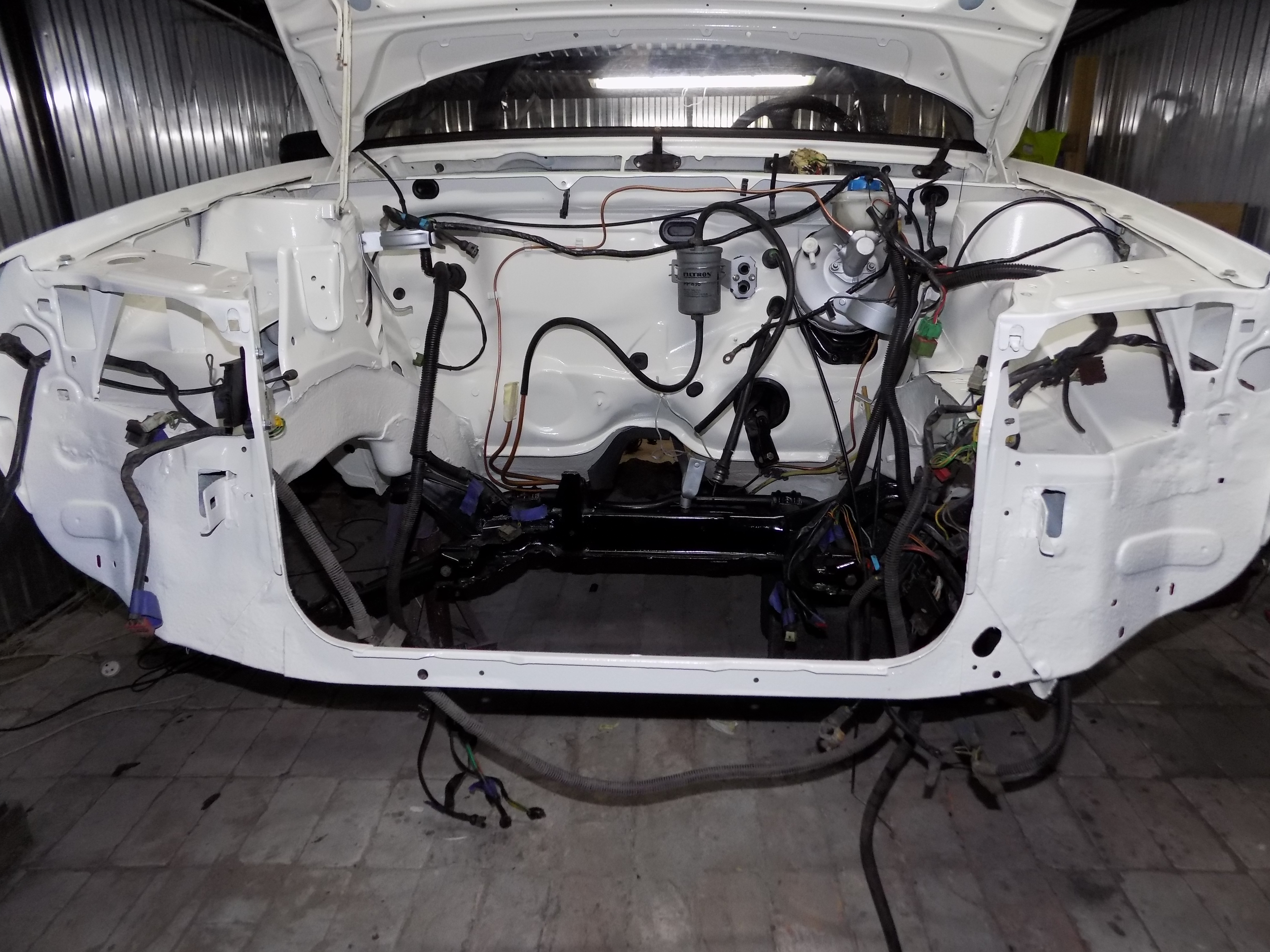

Minęło 7 miesięcy a samochód nadal w kawałkach, ale małymi kroczkami idzie do przodu.

Na chwilę dzisiejszą ciężko powiedzieć. Jak wszystko pójdzie dobrze to w maju powinien być gotowy.
