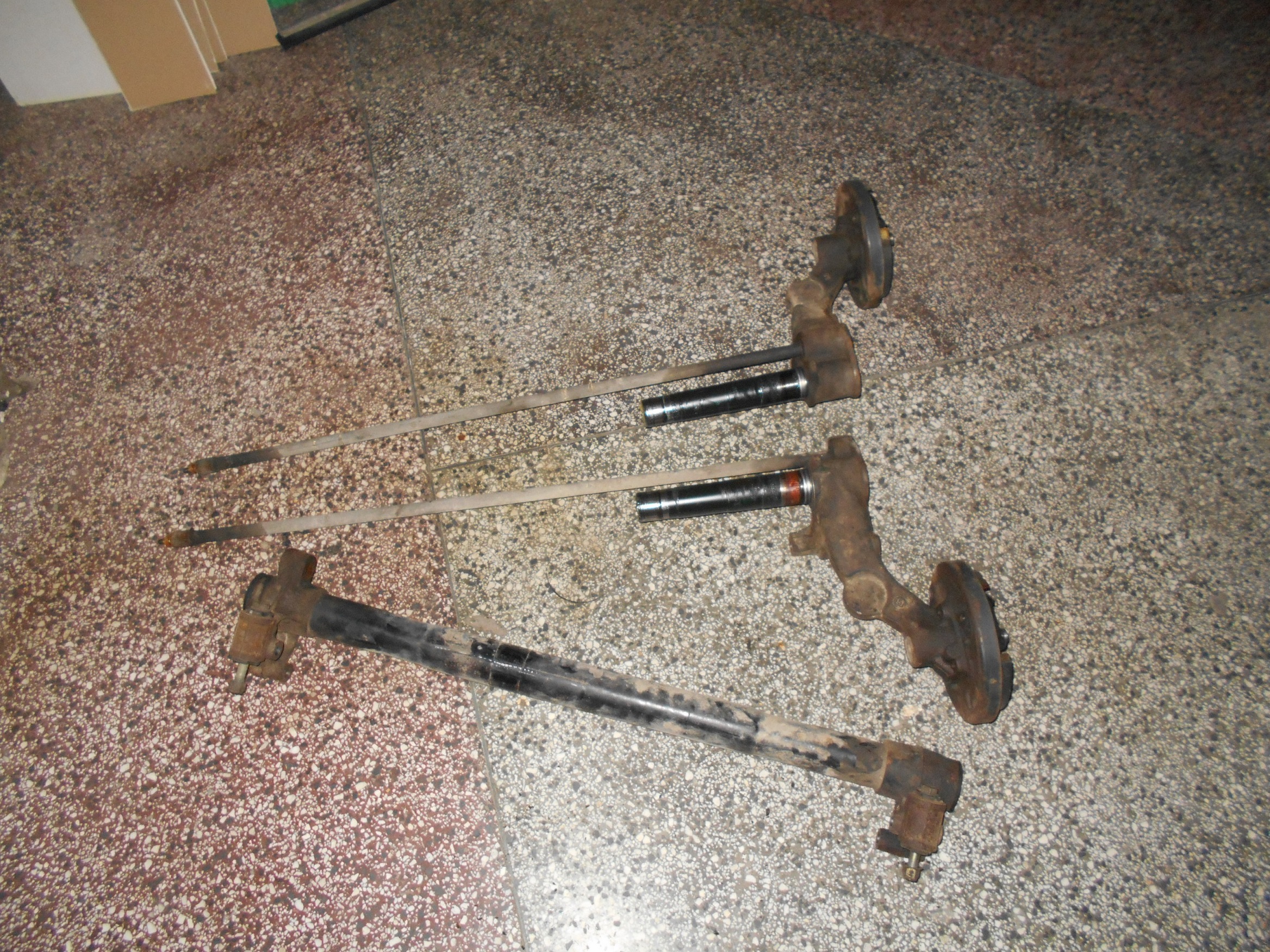

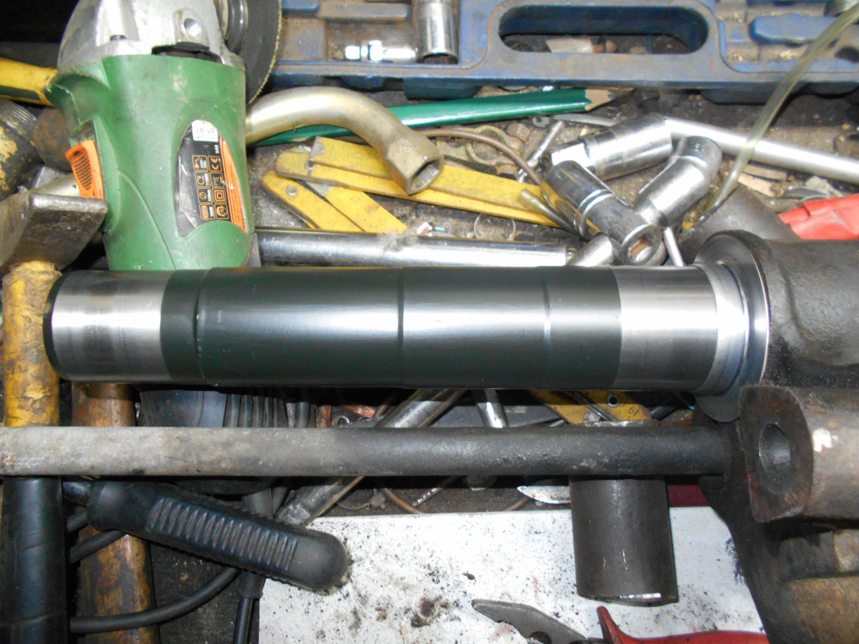

Prace powoli ale postępują. Na budzie już położone 2 warstwy reaktywnego, belka za sprawą Manwe i Bzyq'a rozłożona. Poszło dość łatwo. 20 kg młot samą wagą rozbił belkę. Czopy prawie jak nowe, tylko lewy ma lekkie ślady łożyska. Jutro jedziemy dalej.

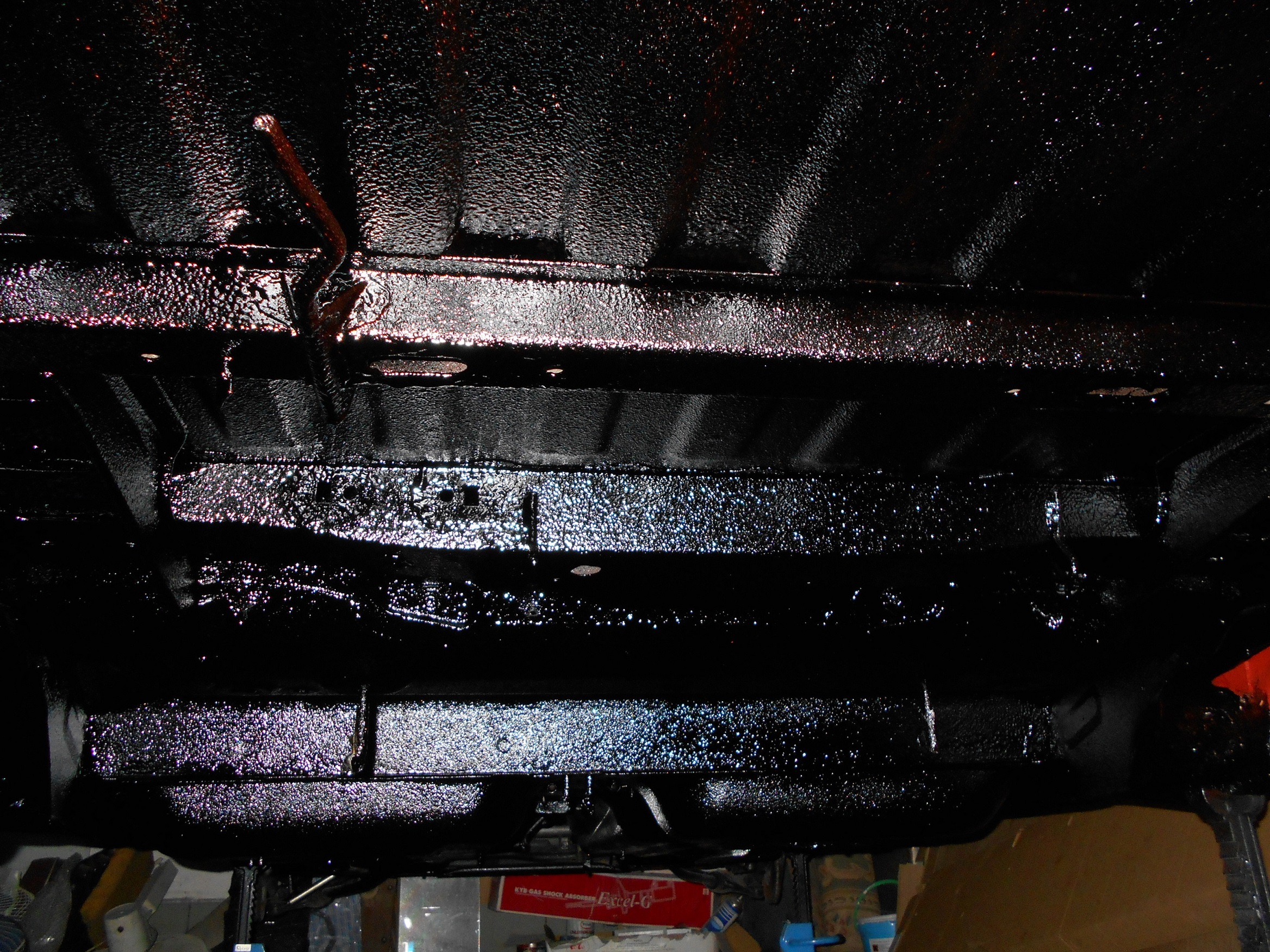

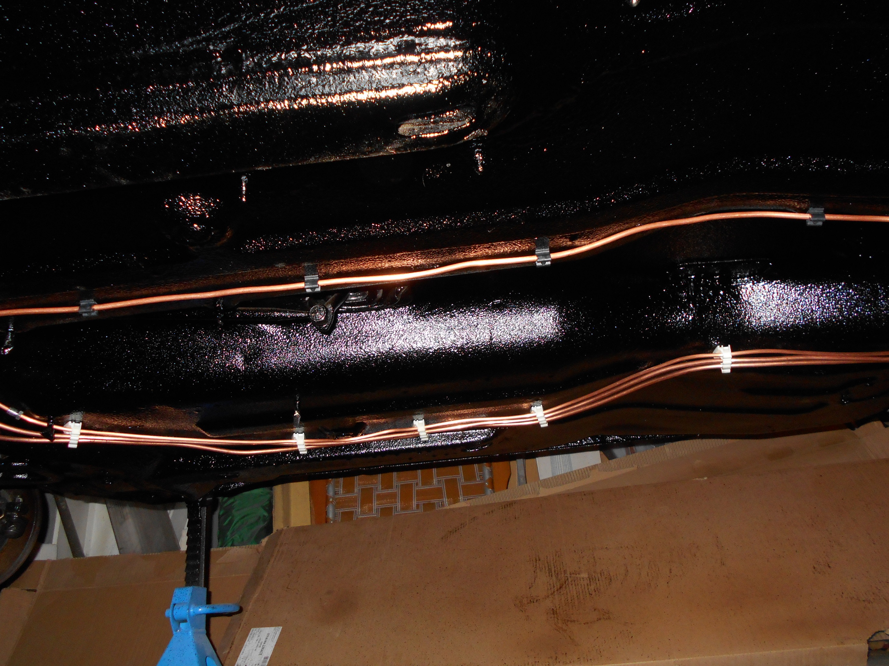

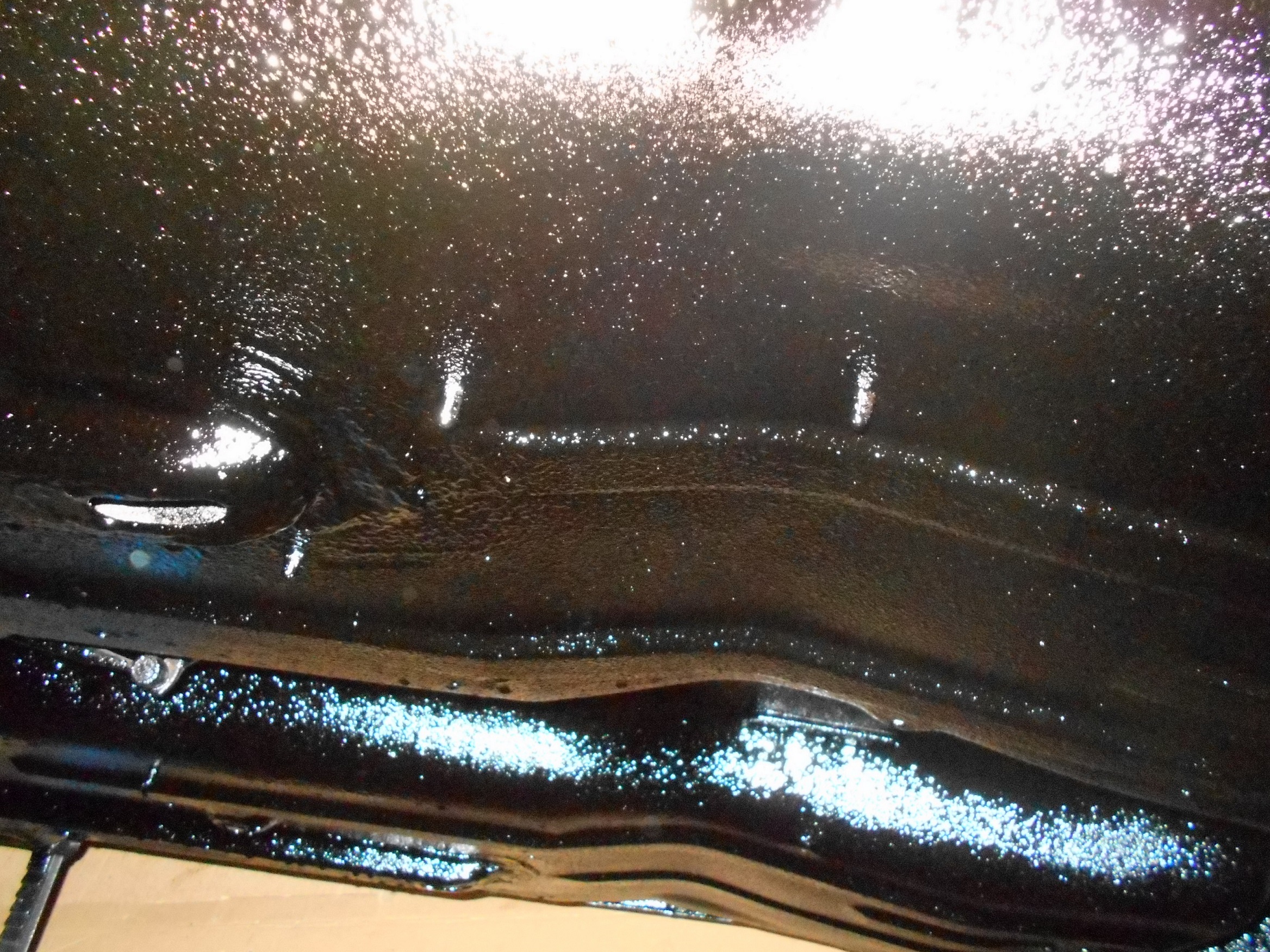

Tadaaaaa! Noxudol już na podwoziu.
Jeszcze tylko złożyć wszystko do kupy.

Którym Noxudolem to maźnąłeś? Jakiś podkład pod to jeszcze dałeś?
- Alimantado
- Posty: 616
- Lokalizacja: Wieliczka
Re: 205 XS Leżak, Tortue Genial
Pod spód według instrukcji Grześka309 poszło:
-Wyczyszczenie powierzchownej rdzy.
-Dwuskładnikowy podkład reaktywny, 2 warstwy
-Farba akrylowa, 2 albo 3 warstwy nie pamiętam.
-Lakier bezbarwny, 2 warstwy
-Noxudol 1600, 2 warstwy + dodatkowa w miejscach gdzie może się gromadzić woda i brud.

To teraz przez kolejne 25 lat nic go nie ruszy

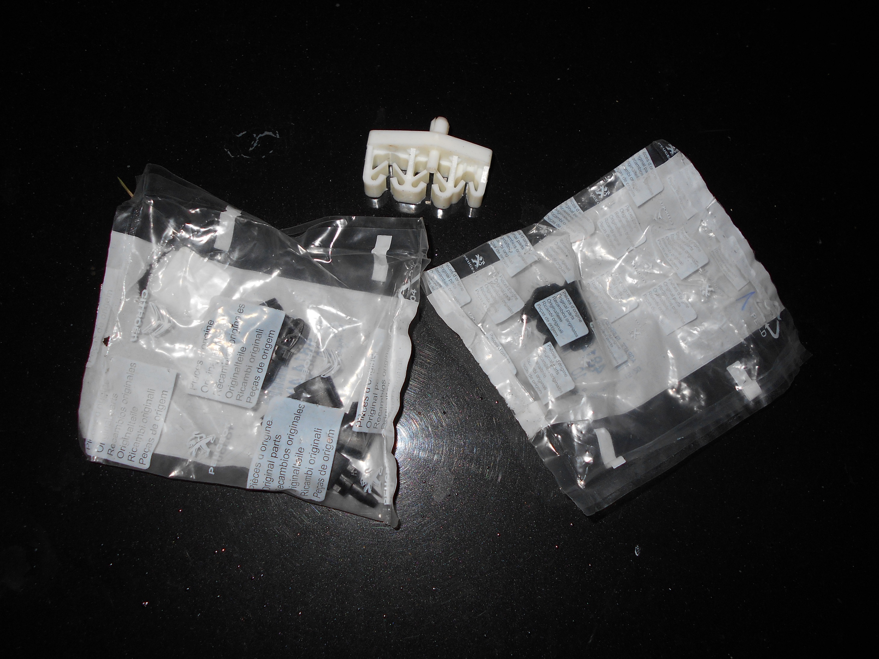

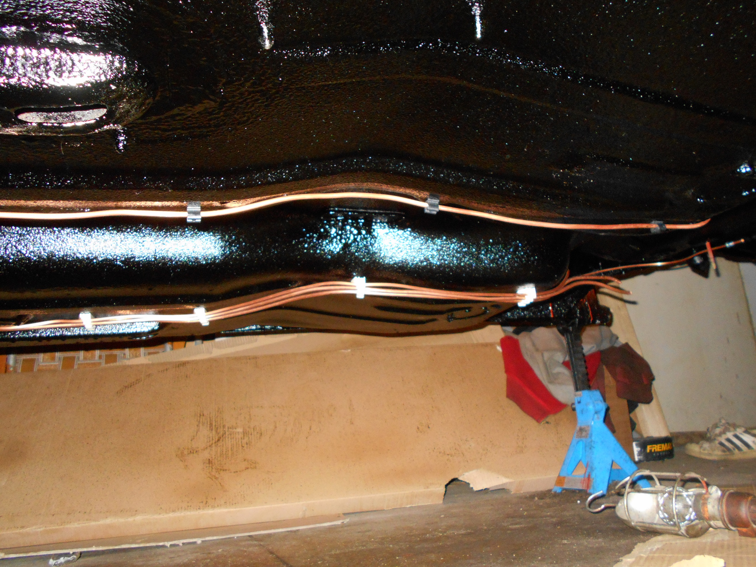

Dziś poszły w ruch przewody twarde hamulcowe, paliwowe i spinki do nich.

WOW! Wygląda to super! Spinki dostałeś w ASO?
Przewody paliwowe sam dorabiałeś czy gotowce jakieś kupiłeś? One też są miedziane?
Nie ukrywam, że jetem trochę zazdrosny, bo mój leżak zanim będzie w takim stanie trochę czasu minie!

Ja też wszystkiego od razu nie zrobiłem a jeszcze sporo zostało do zrobienia.
Generalnie wszelkie części załatwia Manwe bo ma chłopak dojścia. Spinki ory z ASO. Przewody paliwowe też miedź, tylko grubsze i trudniej giąć. Benzyna będzie musiała pokonać kilka dodatkowych zakrętów.

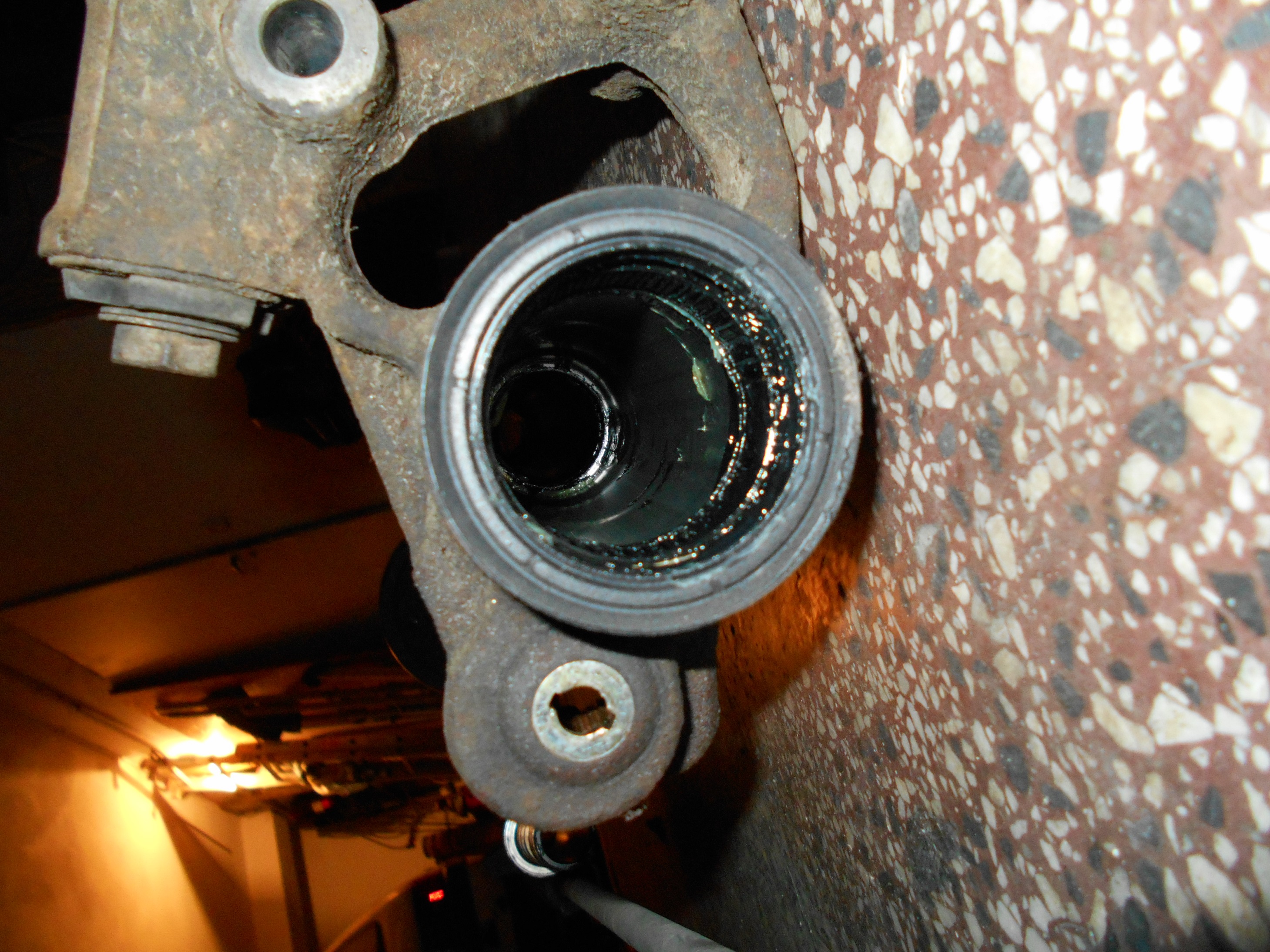

Kto mi powie jak najlepiej wyciągnąć stare łożyska z belki?
- pyzio_dawca
- Posty: 328
- Rejestracja: 16 sty czw, 2014 7:05 pm
- Posiadany PUG: Accent 1.6 TU
- Lokalizacja: Skawina/Krk
Jak najlepiej to nie wiem...
Ja to robiłem długą rurką 1/2 ".
Celujesz przez całą belke w bieżnie zewnętrzną łożyska i walisz, raz po jednej stronie drugi po przeciwnej i tak do puki nie wypadnie. Mi wymiana łożysk zajęła ok. 1 godzinki więc bez tragedii
Ale na pewno jest lepszy sposób
