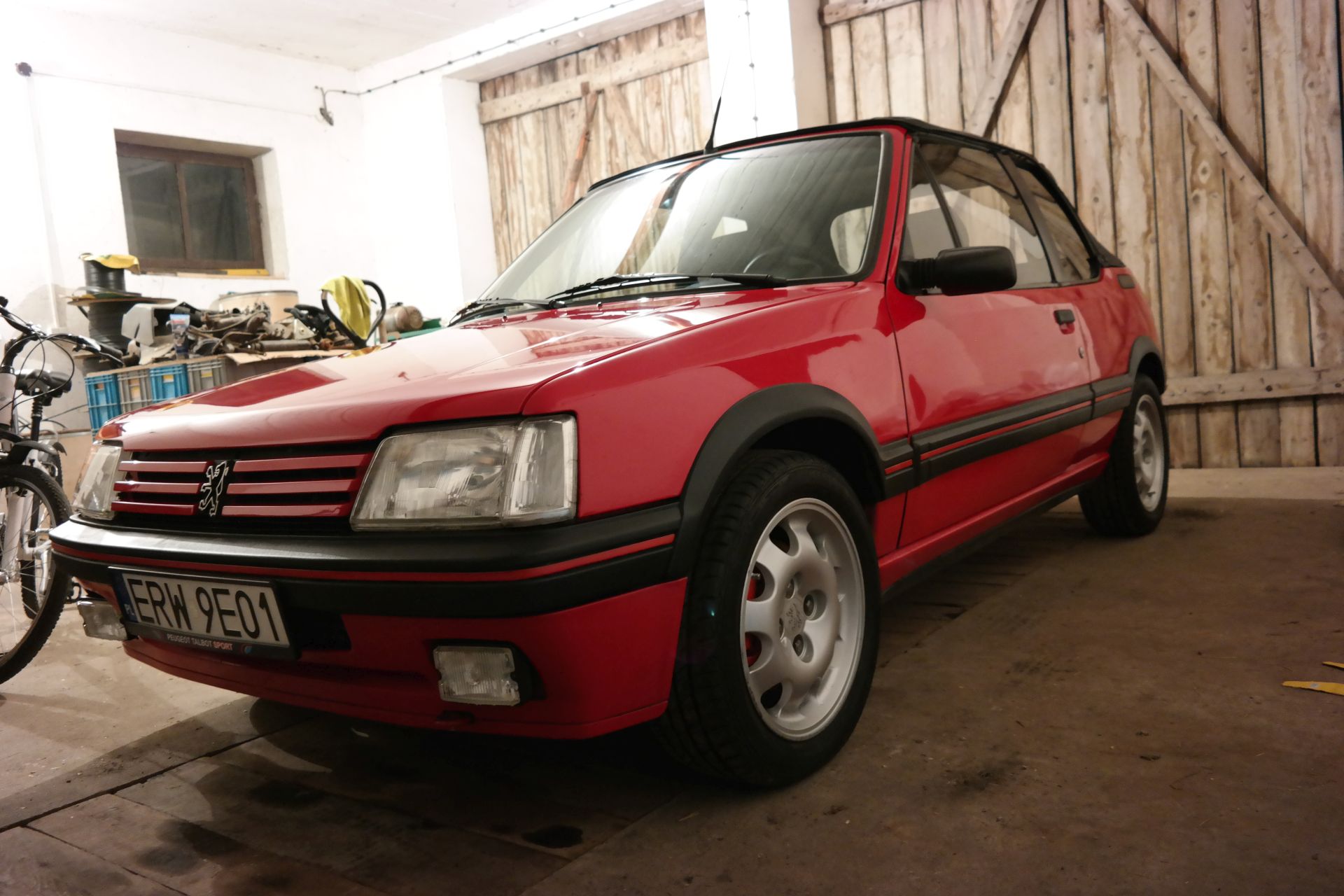

Niewycieniowane przejście drzwi - błotnik tył, widać różnicę kolorów. Porysowana klapa z tyłu, podobno da się to spolerować. No i drobnostka - maska do regulacji, ciężko się zamyka.
[edit] Auto po poprawkach odbieram w środę. Ale już sama "nowa" maska robi robotę :) CTI zupełnie inaczej się już prezentuje. :D

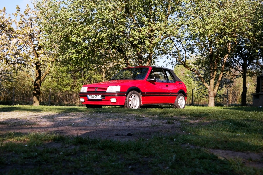

Garaż u teściów. Stał tam tylko zimą. Teraz już będzie nocował pod blokiem. Zdjęcia "za dnia":

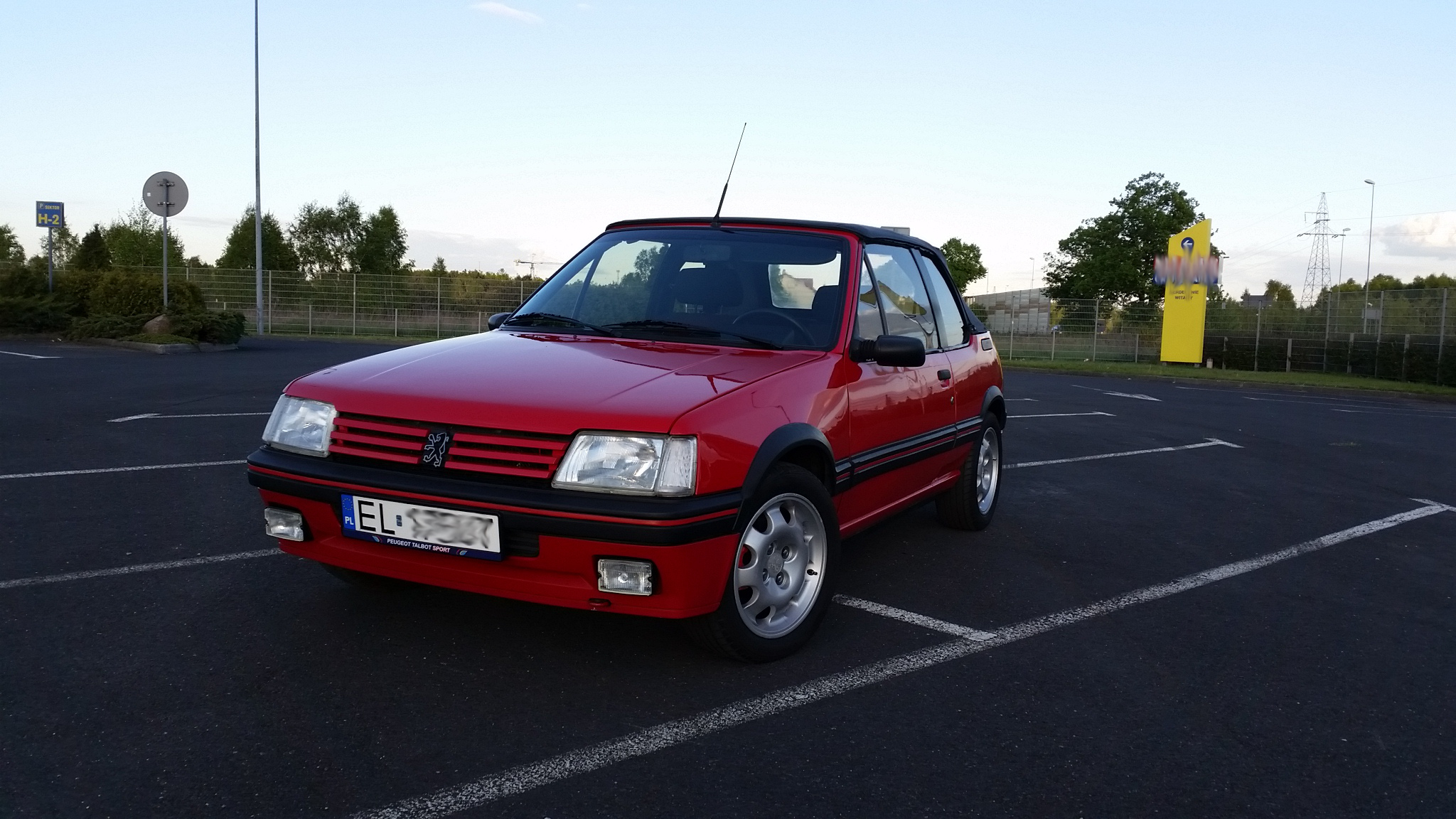

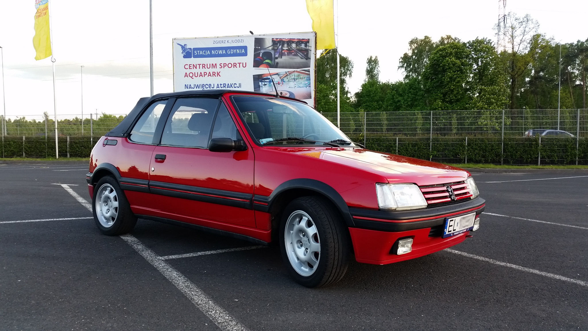

Aktualne zdjęcia CTI.
Jak znajdę chwilę czasu to wrzucę relację z "przywracania blasku" w weekend majowy.
Dzięki za uznanie! Staram się.

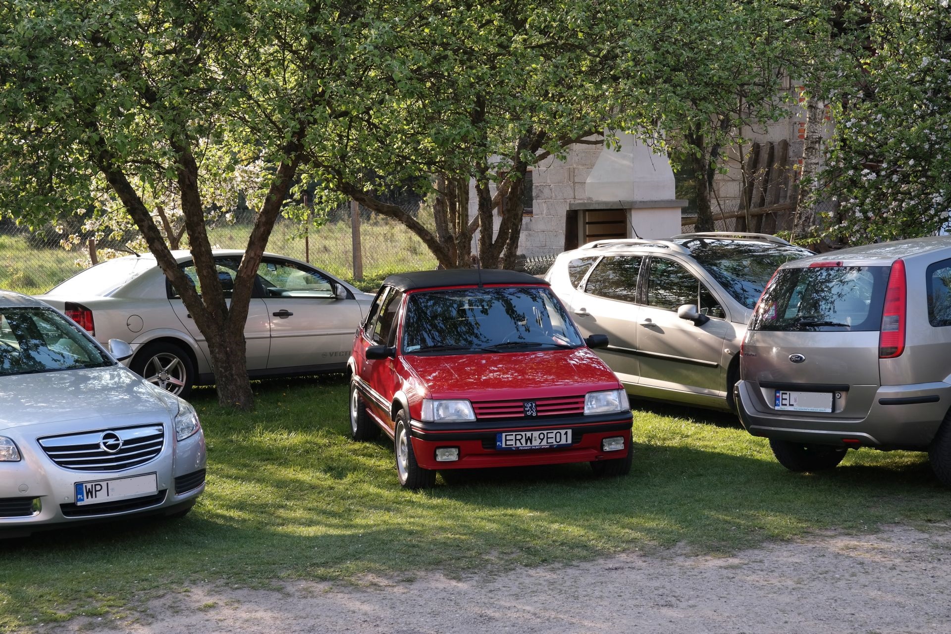

Bym zapomniał, dzisiaj zatankowałem pierwszy raz w życiu gaz 8)7 Jutro CTI lecimy do Mielna na weekend, ok. 420km w jedną stronę.

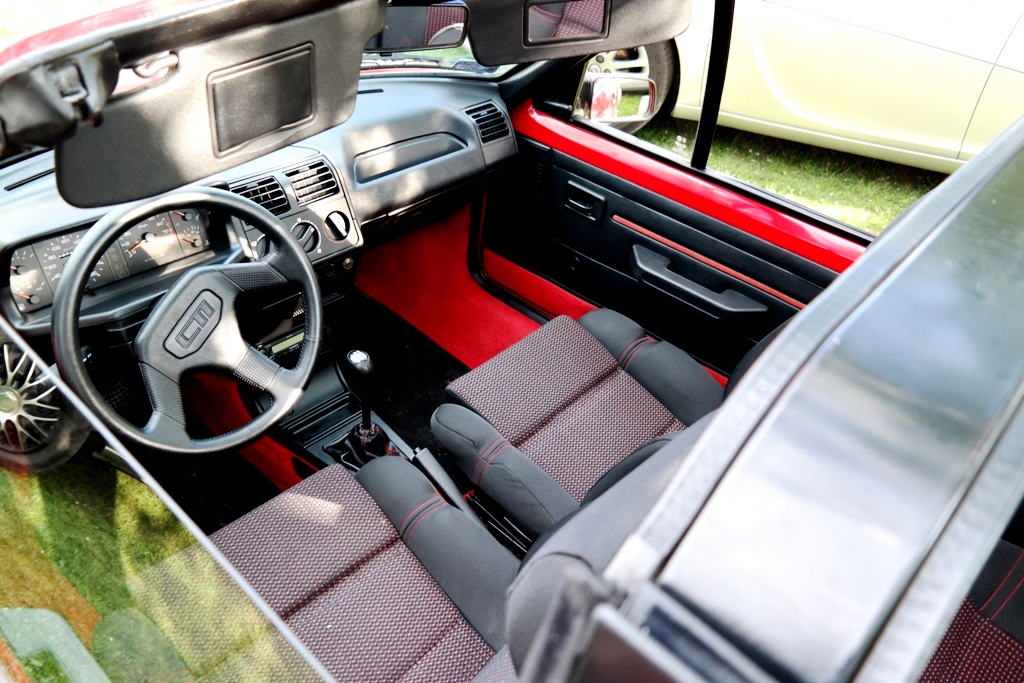

Później było kompleksowe czyszczenie wnętrza z brudu i kurzu. Każdy plastik, każdy pas i karoseria. Używane APC, szmatka i szczoteczka do zębów:
Wielka chwila, siedzenia wracają po dwóch miesiącach do CTI:
Siedzenia z tyłu już są. Pora na czyszczenie wykładziny. Używany wspomniany wcześniej Meguairs Carpet and Upholstery Cleaner.

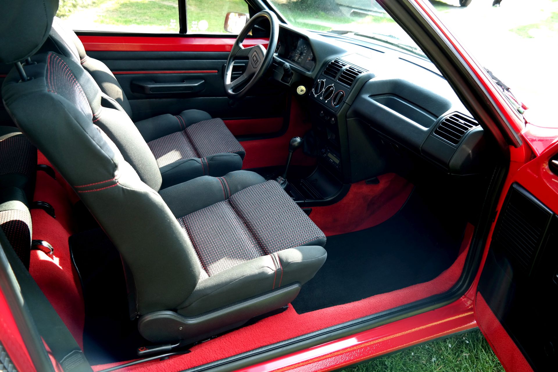

Po wyczyszczeniu wykładziny, przyszedł czas na montaż przednich foteli i nowe dywaniki, które czekały kilka miesięcy na montaż:
