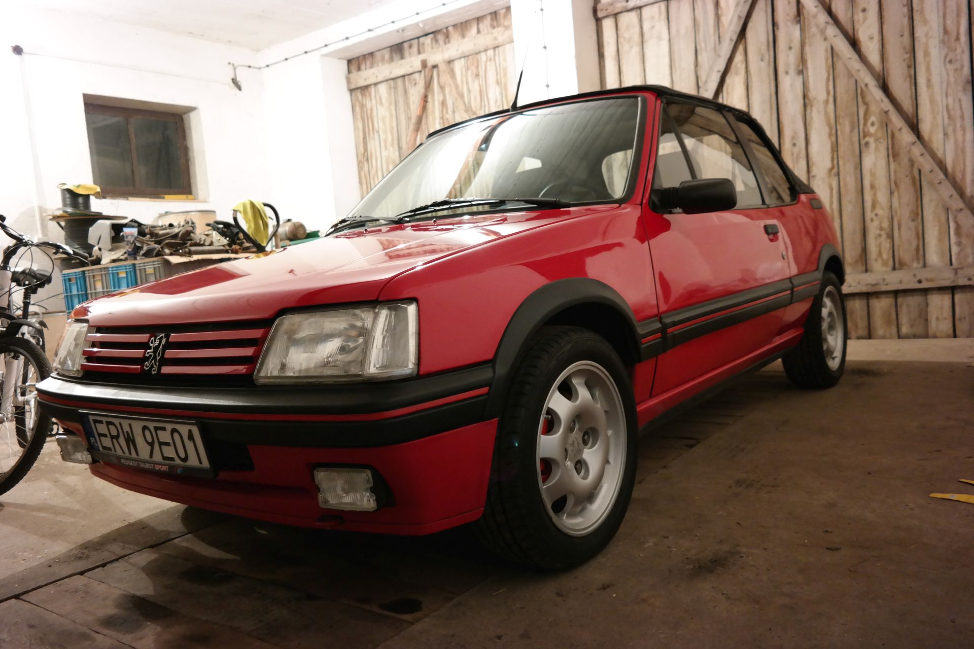

No dobra, to jesteśmy gotowi do sezonu :)

Plastki czorne jak nowe! _O_

Zobaczymy jak jutro w słońcu będą się prezentować. Kończyłem już po ciemku, w garażu.

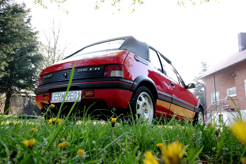

Garaż u teściów. Stał tam tylko zimą. Teraz już będzie nocował pod blokiem. Zdjęcia "za dnia":

Aktualne zdjęcia CTI.
Jak znajdę chwilę czasu to wrzucę relację z "przywracania blasku" w weekend majowy.
