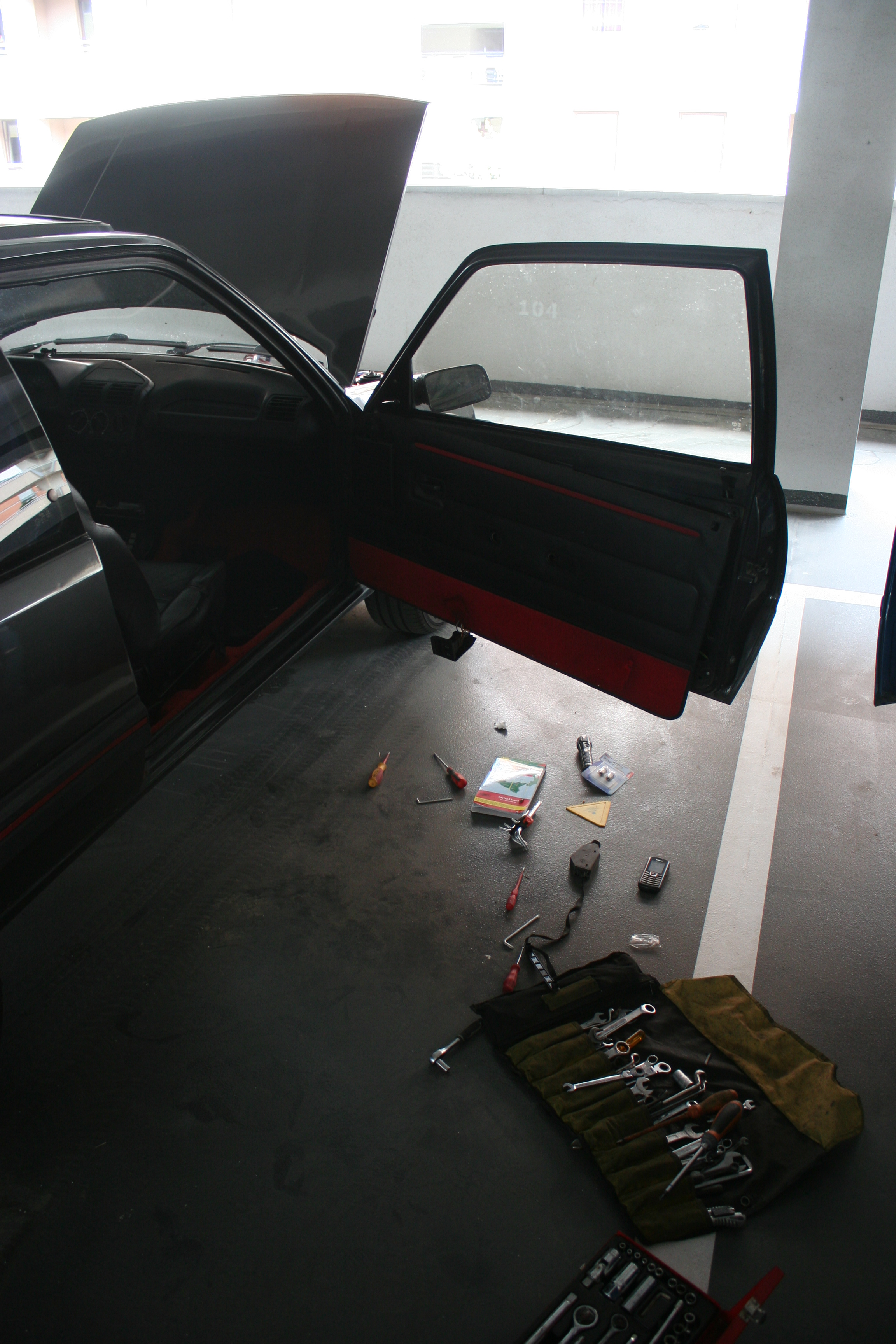

Korzystając z tego, że auto stało gościnnie w garażu, wymieniłem jeszcze uszczelkę bagażnika i drzwi kierowcy. Może będzie teraz w aucie choć trochę ciszej.

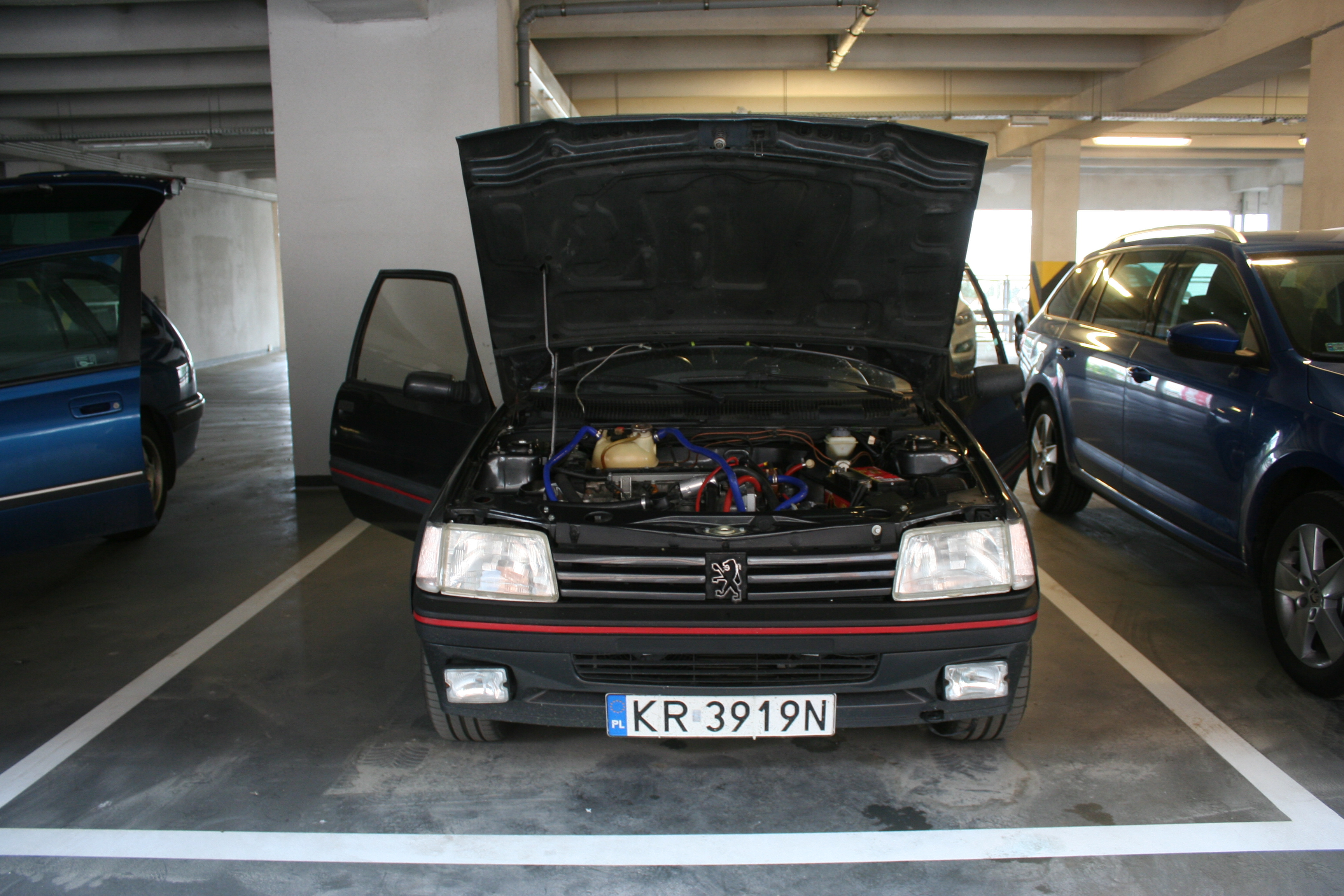

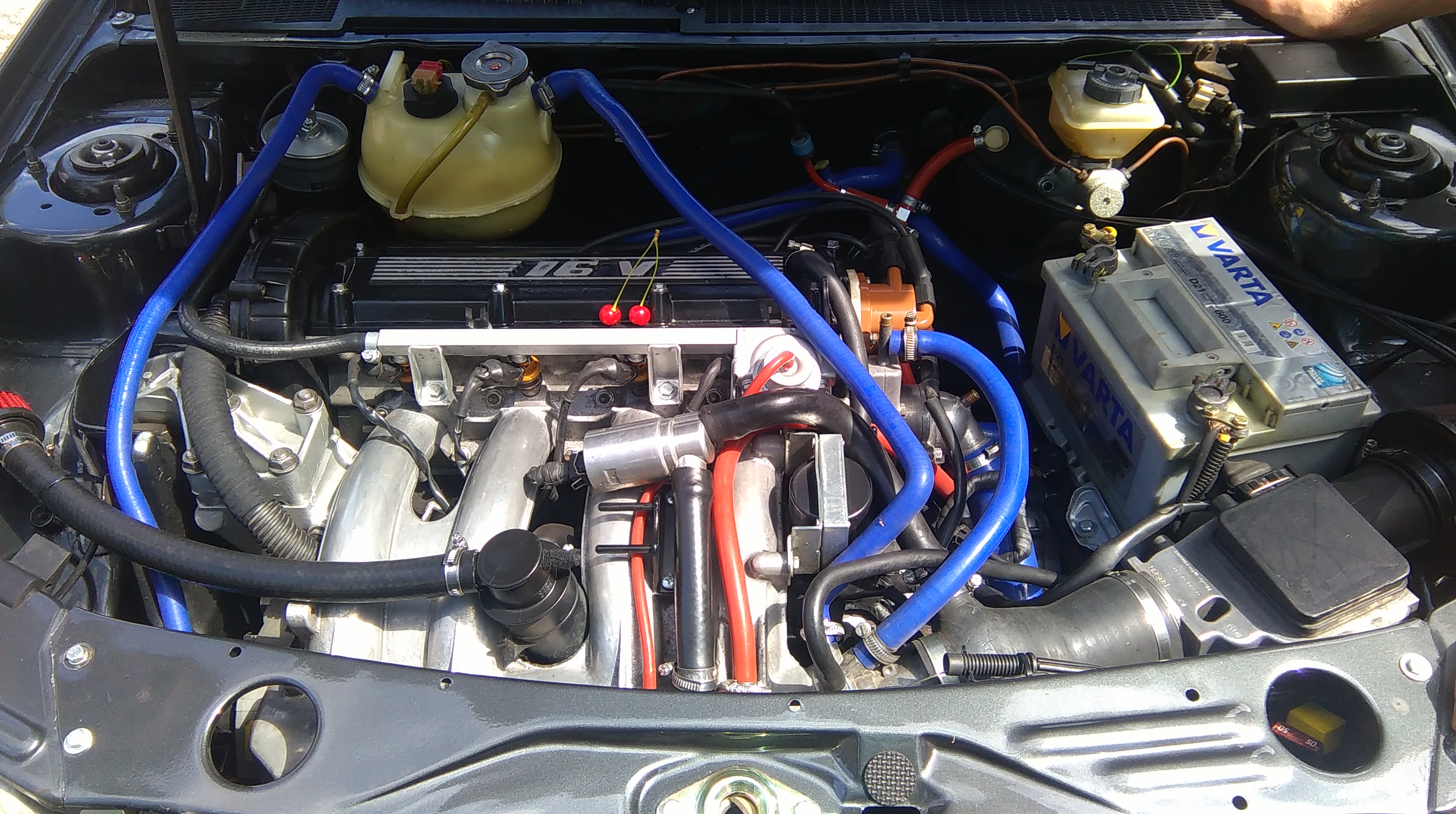

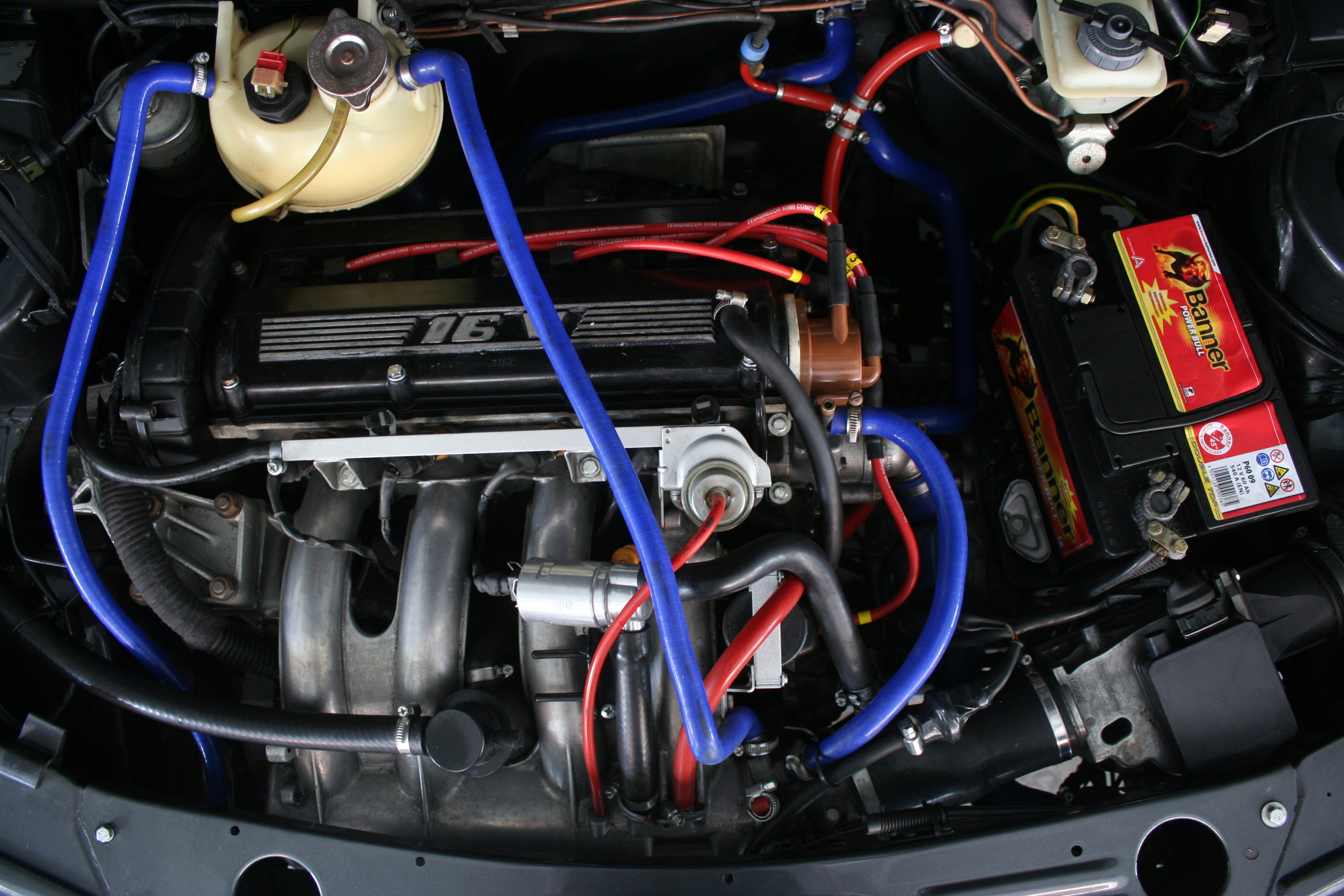

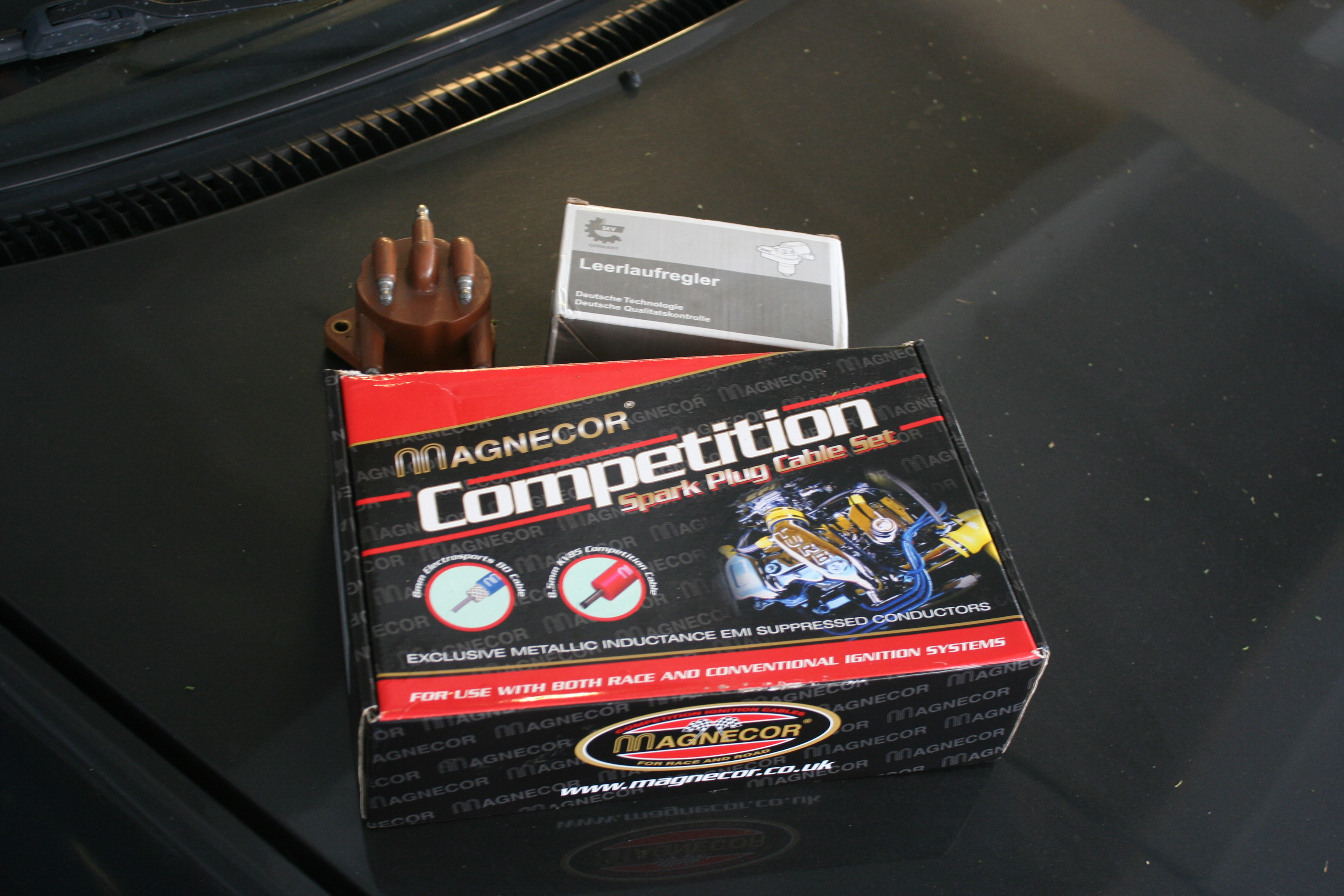

Mimo wszystko trzeba było w końcu się tym wszystkim zająć. Z szarpaniem silnika miałem spory problem. Podejrzewałem regulator ciśnienia paliwa, świece, kable, cewkę, moduł. Nic, wymiana wszystkiego nie rozwiązała problemu. Okazało się ostatecznie,że silnik szarpał z powodu wypalonej kopułki. Nie podejrzewałem jej wcześniej o awarię gdyż była praktycznie nowa. Przed tripem samochód przejechał na niej 2tys km. Podejrzewam że przyczyną problemu był cieknący z wałka rozrządu olej, który zalewa ją od środka. Będę musiał chyba znaleźć jakiś nadwymiarowy simmering bo tutaj wyciek następuje pomimo iż aktualna uszczelka jest nowa. Przy okazji postanowiłem zająć się całym układem zapłonowym, tak aby jego jakość nie budziła już wątpliwości. Zakupiłem więc nową kopułkę oraz kable zapłonowe Magnecor 8,5mm. Wymieniłem też, na nowy, regulator wolnych obrotów (udało mi się nawet kupić taki, pod którym ktoś się podpisał - SKV)
Bardzo cieszy mnie to, że pomimo przejechania wielu już kilometrów, komora silnika jakoś specjalnie się nie zabrudziła. Wystarczyło przetrzeć szmatką cienką warstwę drogowego kurzu i znów wszystko jest błyszczące, kolorowe i cieszy oko:)

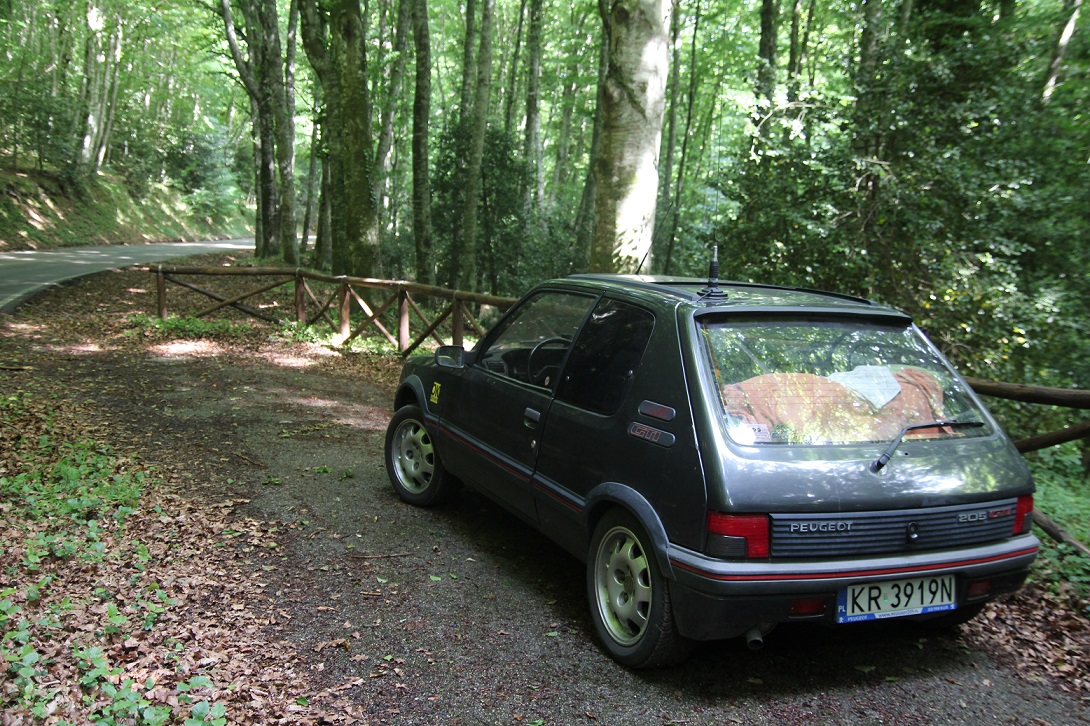

Na koniec kilka zdjęć z tegorocznego tripa. Dla tych wyjazdów warto się z tym samochodem męczyć i utrzymywać go w dobrej kondycji:)
