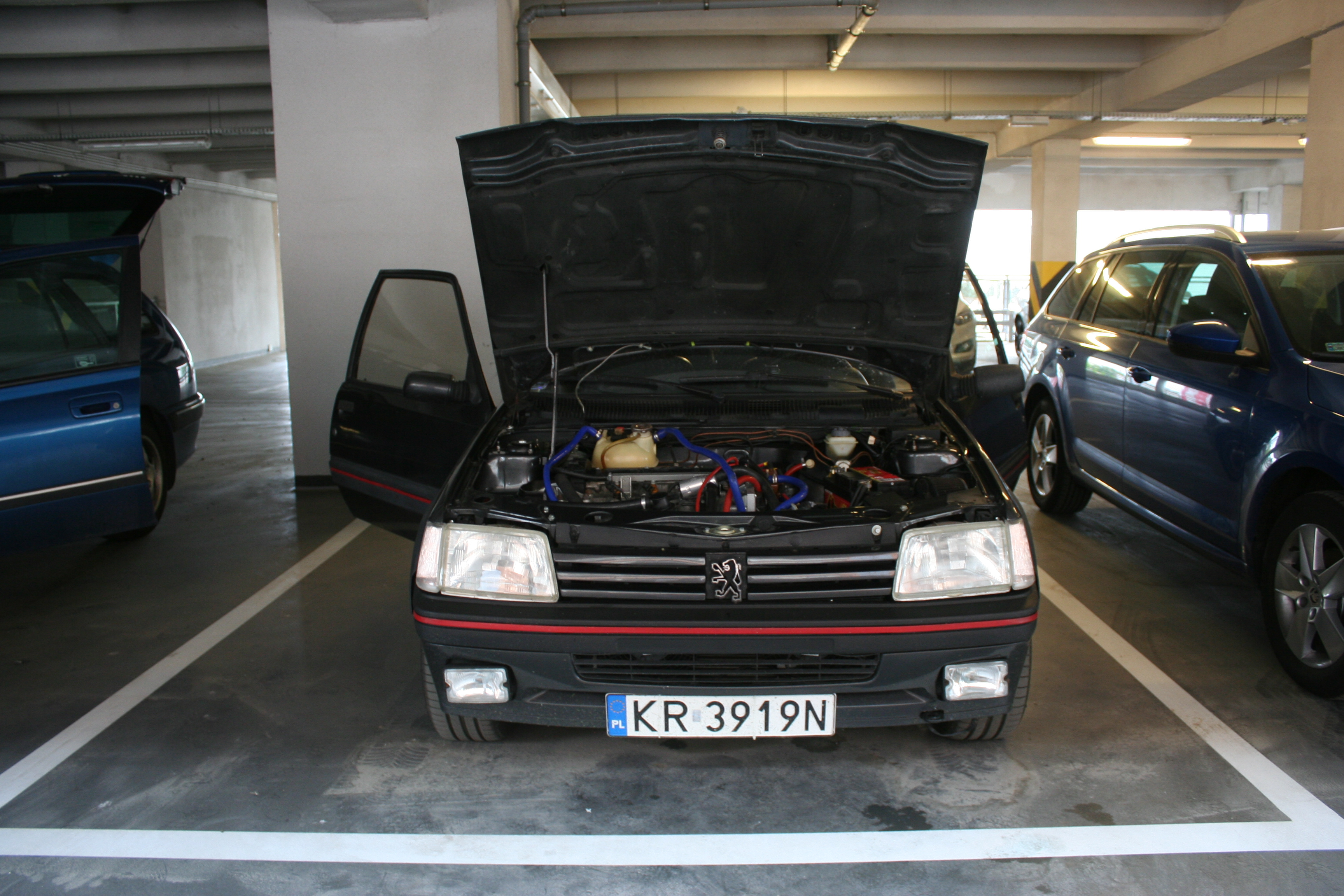

Temat odgrzebuję z dwóch powodów. Przede wszystkim dlatego że Tuptuś przejechał tegorocznego tripa o własnych siłach i na własnych kołach. Po drugie dlatego że znów musiałem przy nim grzebać. Niestety nie mogę powiedzieć żeby wycieczka na Sycylię przebiegła bezproblemowo. Wręcz przeciwnie. Jeszcze przed wyjazdem, tydzień wcześniej, musiałem go holować na wielkanocny obiad do taty, po którym spędziłem kilka godzin przeglądając kable. Okazało się że wtyczka od lambdy robiła zwarcie. Silnik zgasł i nie chciał ponownie odpalić. Nie obeszło się bez pomocy Gada.
Na samym tripie problemy zaczęły się już od samego początku. W dniu wyjazdy przestały działać wentylatory oraz spryskiwacz. Zaraz po wyjeździe z Krakowa silnik zaczął przerywać. Dwa razy zacięły się drzwi kierowcy. Po 24h padł sterownik wolnych obrotów. Na dziurach za Wenecją urwało się jedno mocowanie daszka nad licznikiem oraz drugie, trzymające grill. Kilka dni później padł centralny od strony pasażera. Przez przepełniony bagażnik urwały się oba mocowania tylnej półki.
Ilość awarii była przerażająca. Na szczęście, nie licząc okazjonalnego (przez cały czas trwania tripa) szarpania silnika, całą resztę awarii albo dało się od razu usunąć albo były na tyle niegroźne, że nie przeszkadzały w kontynuowaniu podróży.
Mimo wszystko trzeba było w końcu się tym wszystkim zająć. Z szarpaniem silnika miałem spory problem. Podejrzewałem regulator ciśnienia paliwa, świece, kable, cewkę, moduł. Nic, wymiana wszystkiego nie rozwiązała problemu. Okazało się ostatecznie,że silnik szarpał z powodu wypalonej kopułki. Nie podejrzewałem jej wcześniej o awarię gdyż była praktycznie nowa. Przed tripem samochód przejechał na niej 2tys km. Podejrzewam że przyczyną problemu był cieknący z wałka rozrządu olej, który zalewa ją od środka. Będę musiał chyba znaleźć jakiś nadwymiarowy simmering bo tutaj wyciek następuje pomimo iż aktualna uszczelka jest nowa. Przy okazji postanowiłem zająć się całym układem zapłonowym, tak aby jego jakość nie budziła już wątpliwości. Zakupiłem więc nową kopułkę oraz kable zapłonowe Magnecor 8,5mm. Wymieniłem też, na nowy, regulator wolnych obrotów (udało mi się nawet kupić taki, pod którym ktoś się podpisał - SKV)
Bardzo cieszy mnie to, że pomimo przejechania wielu już kilometrów, komora silnika jakoś specjalnie się nie zabrudziła. Wystarczyło przetrzeć szmatką cienką warstwę drogowego kurzu i znów wszystko jest błyszczące, kolorowe i cieszy oko:)
Wymontowałem też siłownik centralnego zamka: Muszę kupić nowy, na wzór tego, który był tam wcześniej.
