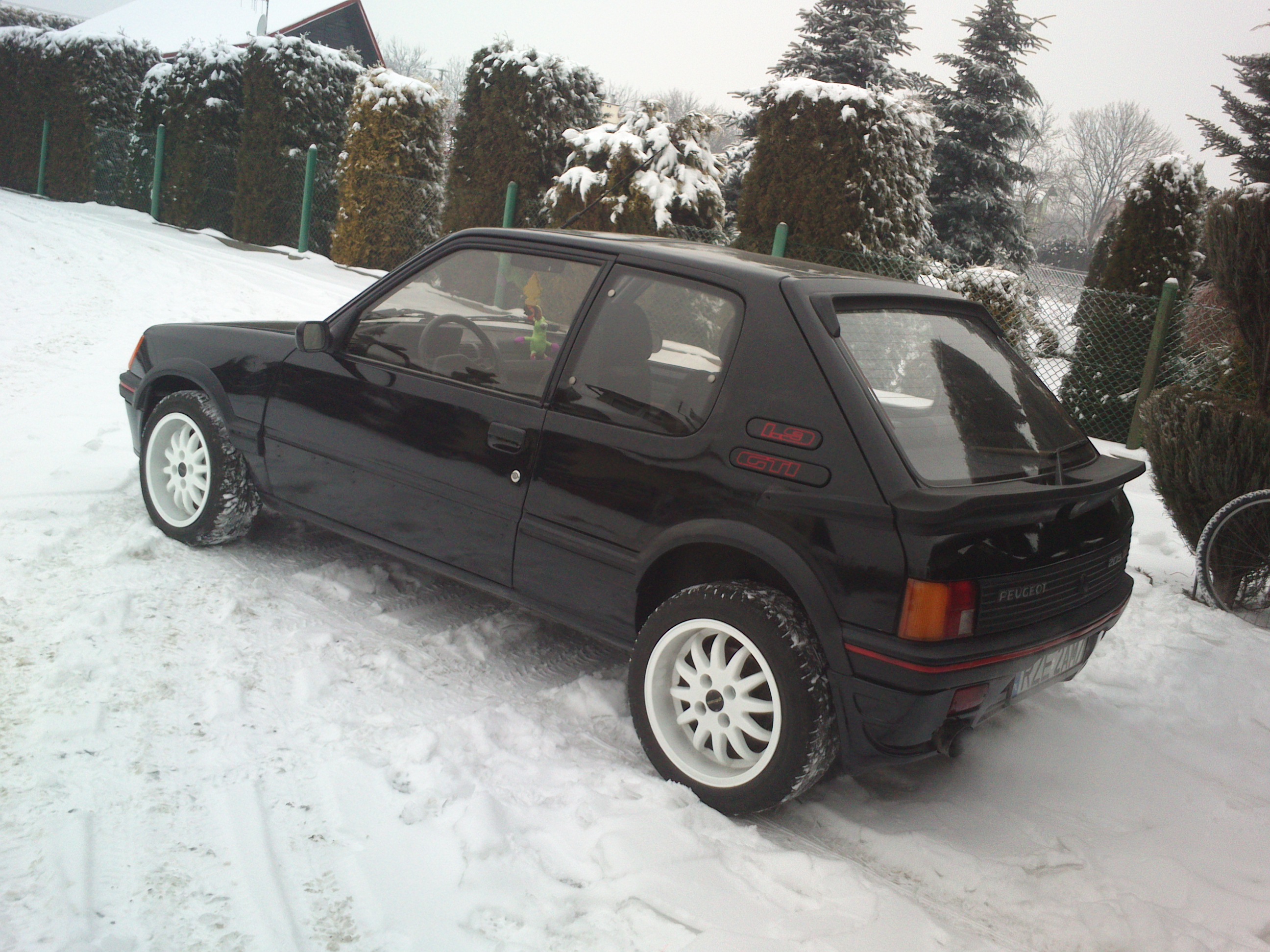

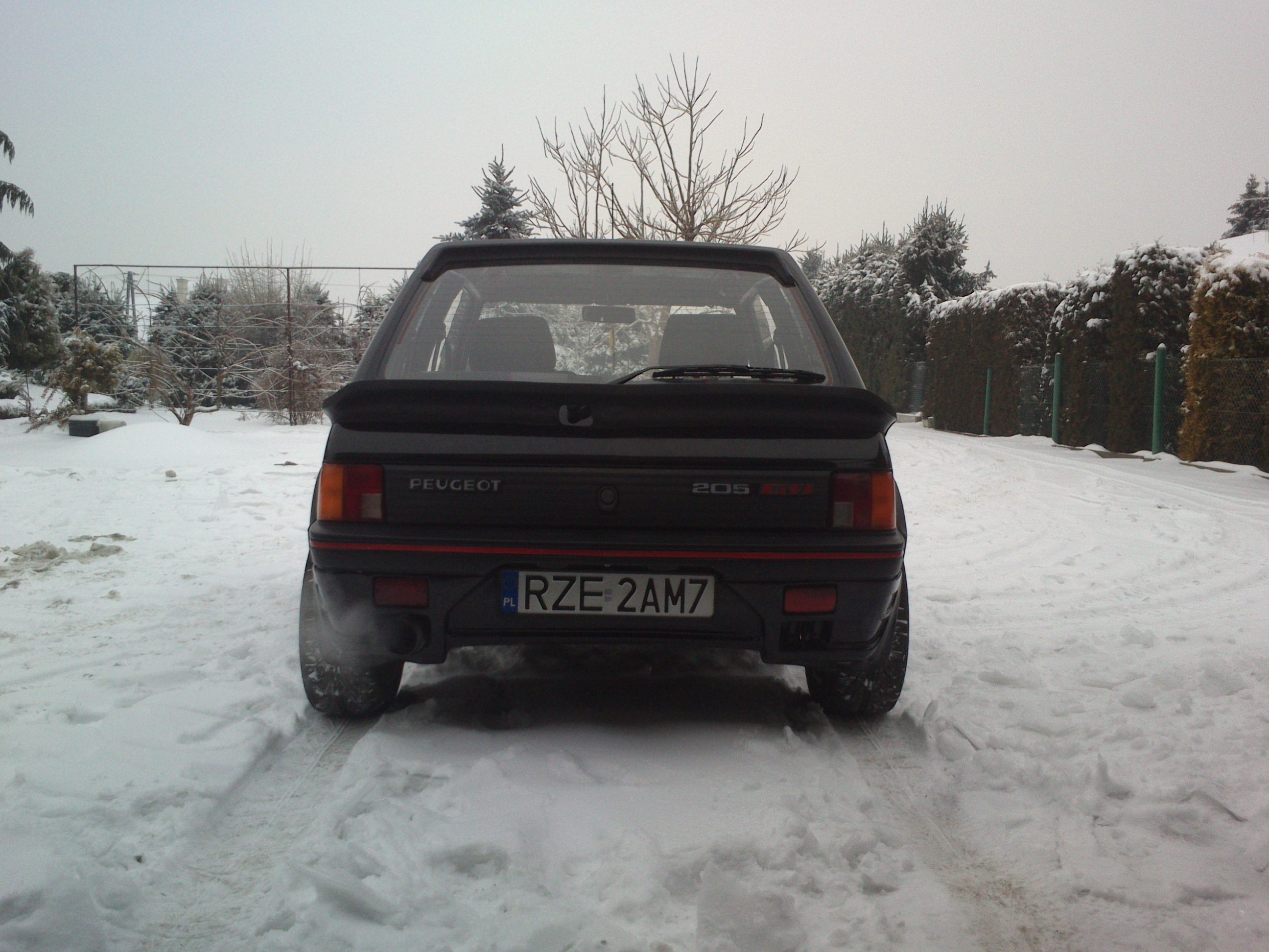

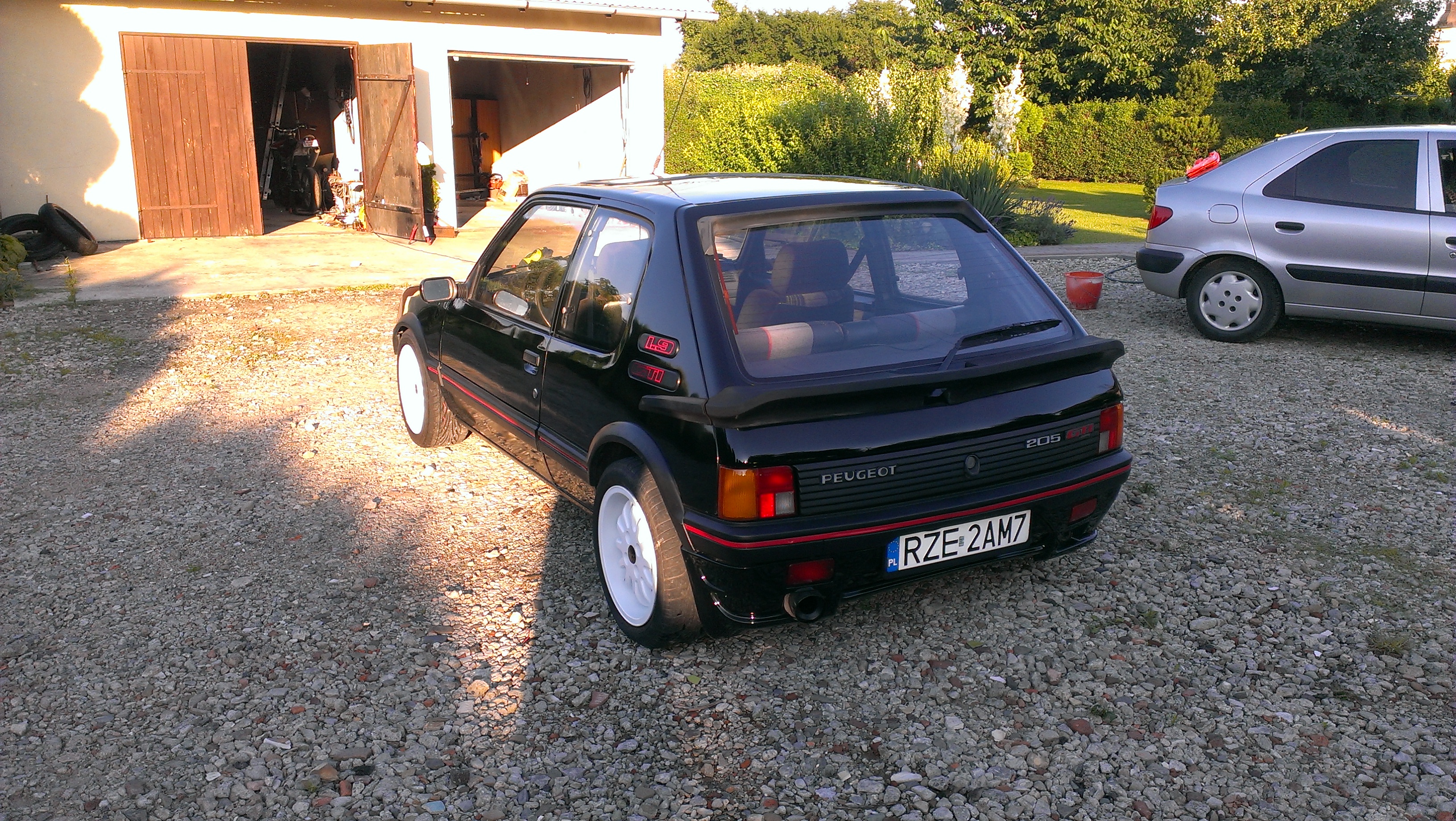

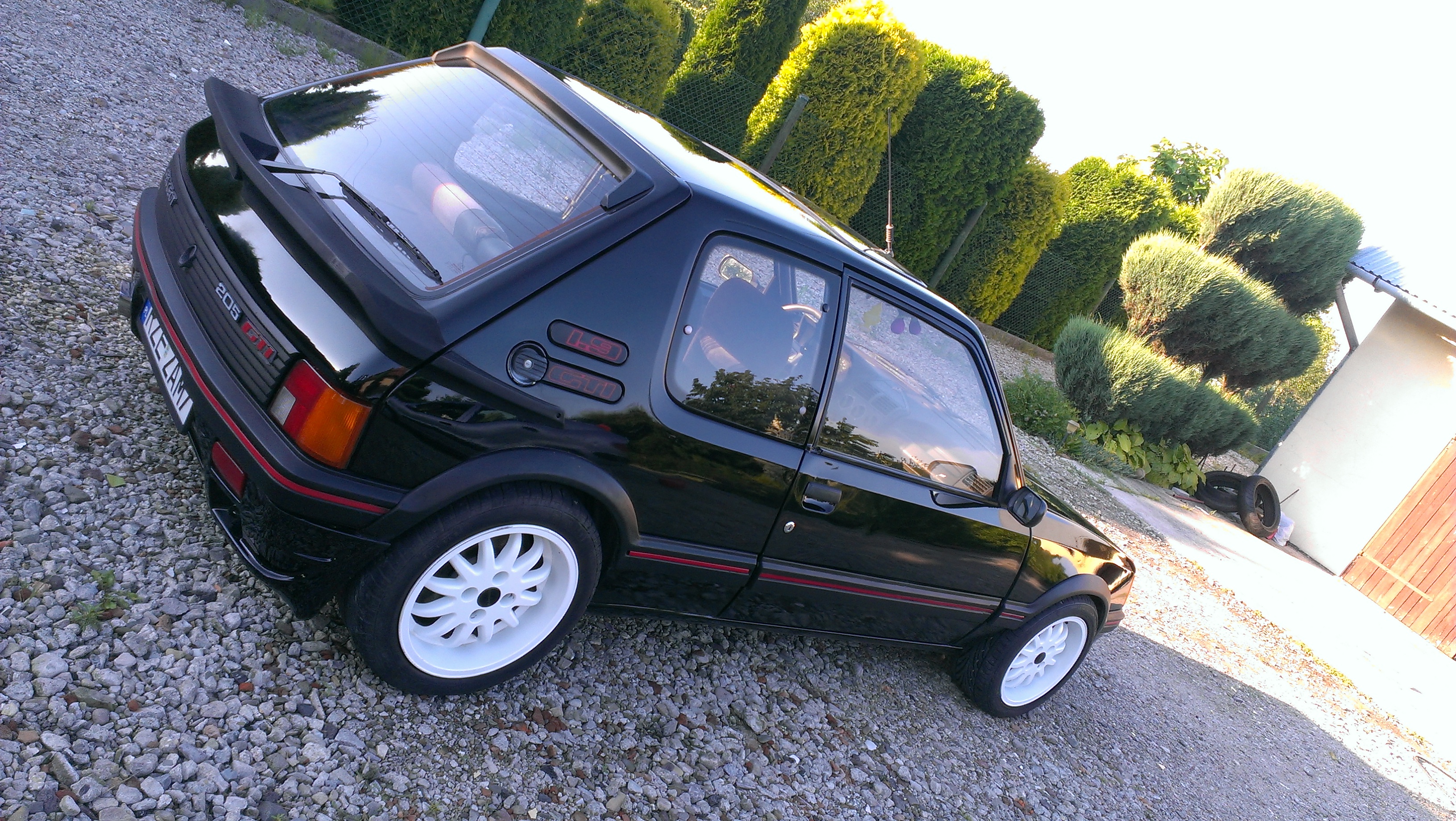

żeby nie było że nic przy aucie się nie dzieje : P
założone tylne poszerzenia oraz blenda
swoją drogą straszny z niego SUV, teraz gdy są poszerzenia jeszcze bardziej to widać.
Z niecierpliwością czekam na cieplejsze dni żeby móc dokończyć wizualnie auto, zająć się silnikiem oraz podskoczyć do znajomego na podmianę pompy paliwa : )

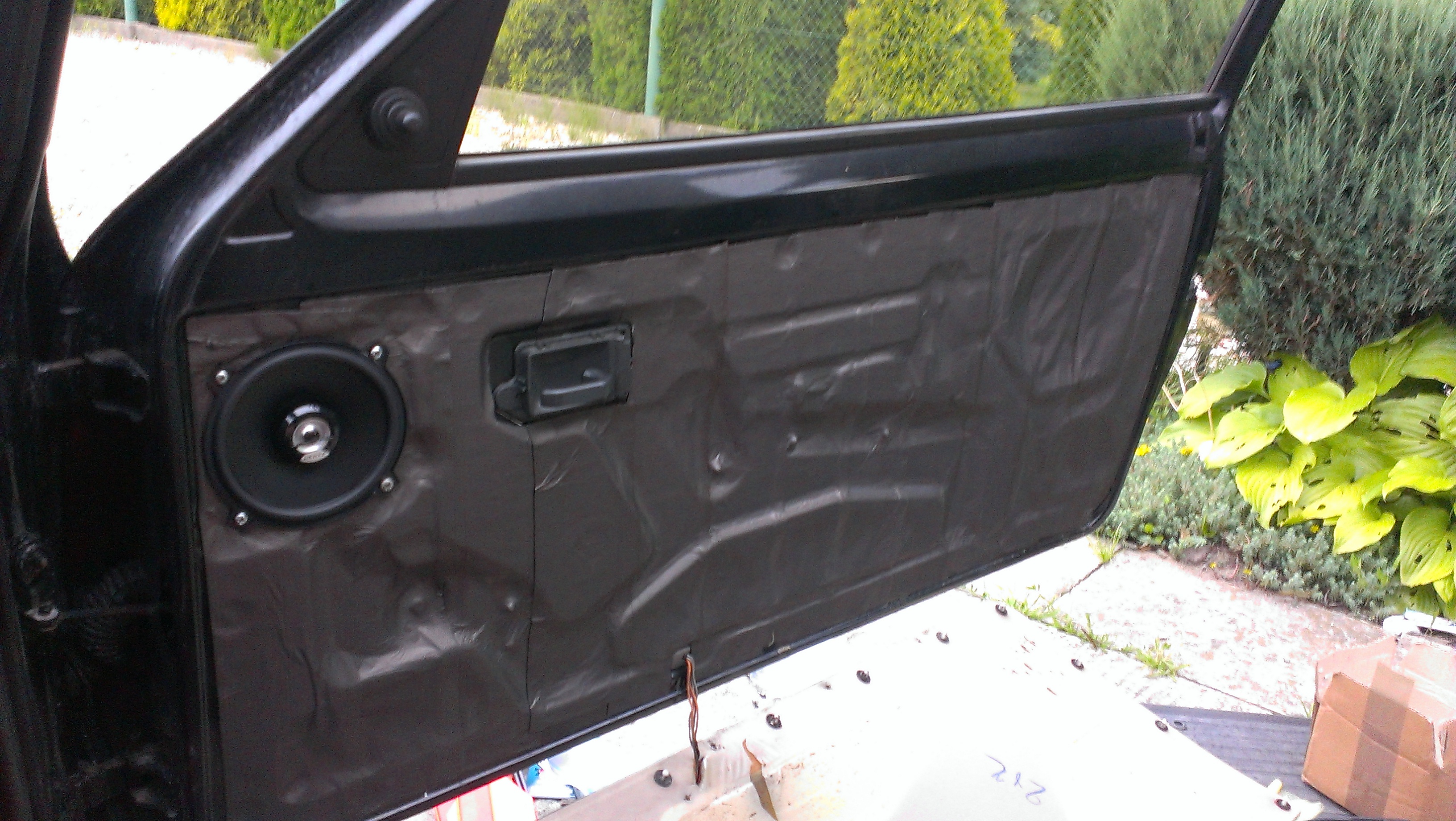

Dużoooooo zmian tych wizualnych i mechanicznych, tak więc
mechanicznie:
-zmieniony kompletny rozrząd
-założona sekwencyjna instalacja gazowa
-założone przednie zawieszenie gwintowane
-tył obniżony o ząbek
-tylne amortyzatory od xsary
-wymieniona część wodzików od biegów
-zmienione uszczelniacze na półosiach
-ożywienie przednich i tylnych spryskiwaczy
-tylna wycieraczka
-nowe opony przód toyo t1r
-centralny zamek na pilota
Wizualnie zaś:
-założone wszystkie poszerzenia
-dorobione czerwone listwy
-wygłuszone drzwi
-tapicerka w bagażniku
Na chwilę obecna to chyba tyle, Silnik kręci ok 6k rpm, i na gazie i benyznie, powoli przestaje się tym przejmować, ogarnięcia wymaga jeszcze tłumik środkowy, skrzypi guma i robi się nieszczelny. oraz auto ma tendencje do szarpania, szczególnie na zimnym w przedziale 1-2k rpm.

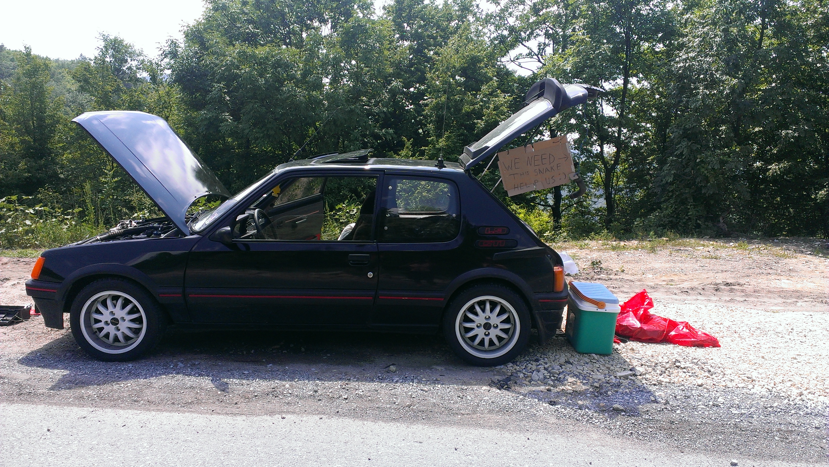

Jestem już na miejscu, po kilku przygodach...

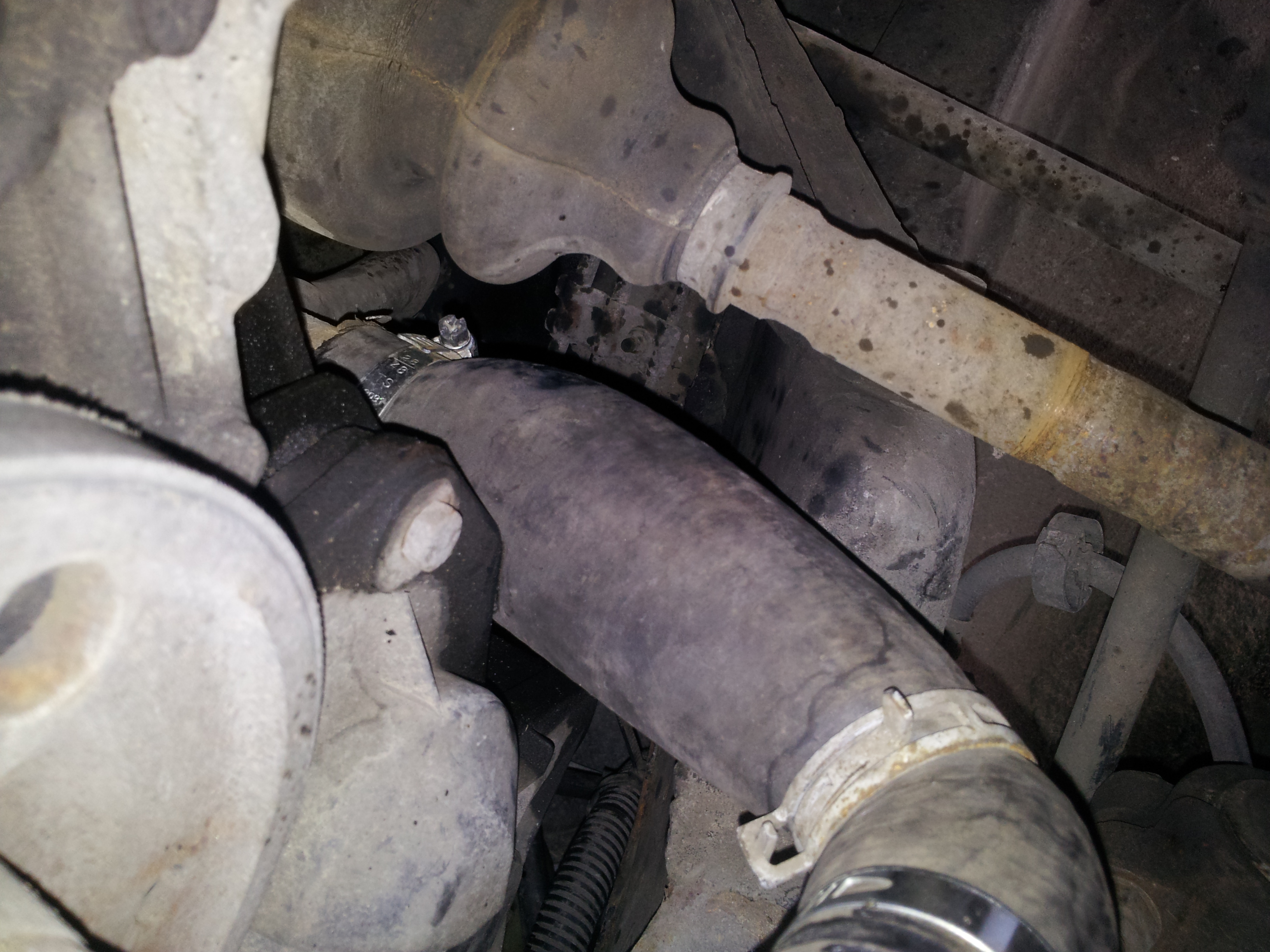

Jeszcze długo przed wyjazdem zauważyłem ubytek płynu chlodniczego w zbiornczku, masła pod jorkiem nie było więc uszczelke pod glowica odrzucilem. Dosłownie dzień przed wyjazdem zlokalizowalem mały wyciek przy chlodnicy, likwidując go byłem pewny końca problemów z woda. A tu bach, w połowie trasy skacze temperatura, wody w zbiorniczku prawie brak, pod korkiem masło, tak więc nie mam wątpliwości że to uszczelka, do końca trasy jakoś dojechalismy, postoje co 100km i dolewanie 2.5l wody. Kwestia tylko czy uda sie wrócić? Mógłby ktoś doradzić co z tym faktem zrobić, będę szukał tu mechanika żeby dowiedzieć sie co, jak i za ile. Jeśli nic nie wykombinuje to częstą dolewka wody raczej powinna zapewnić mi powrót do domu.
Jeszcze dosłownie 100km od celu strzelił wąż od chlodnicy, lata świetności miał już za sobą a i temperatura pewnie też dała mu w dupe, ją z kolega zostaliśmy na akcje serwisować reszta pojechała odebrać zarezerwowany hotel. Przez ponad 4h nikt sie nie zatrzymał żeby pomoc, dopiero znajomi wrócili z kilkoma wezami i coś udało sie dobrać.

Re: Peugeot 205 GTI
Zaktualizuję temat : )
Wszyscy wrócili cali i zdrowi do domów, poza bohaterem tematu czyli Gitem,
W drodze powrotnej do domu już po pierwszych 100km strzelił wąż który wymieniałem wcześniej, podczas dalszej podróży w/w wąż strzelał nam jeszcze ze 3 razy, dodatkowo w środku nocy na jakiś zadupiach strzelił inny waż (chłodnica-termostat) na szczęście wcześniej po drodze zatrzymywaliśmy się na różnych szrotach i kupowaliśmy węże na zapas, tym razem brakło nam opasek ale i je udało się znaleźć pomimo późnej pory.
W drodze do, auto pobierało mnóstwo wody, średnio wychodziło kolo 2-3l na 100km, zaś w drugą stronę zużycie wody zaczynało spadać a wzrastało zużycie oleju. Ostatnie 500km praktycznie zerowe zużycie wody, zaś bardzo mocne kopcenie po odpaleniu auta, szatkowanie, nierówna praca.
W końcu po prawie 30h jazdy dojechaliśmy do Rzeszowa, Peugeot do garażu a ja prosto do roboty.
Odstawiłem auto do mechanika z myślą że skończy się na remoncie głowicy, niestety Rumunia i Bułgaria nie była łaskawa dla Peugeot'a, w wyniku czego ucierpiały przynajmniej 2 felgi no i silnik.

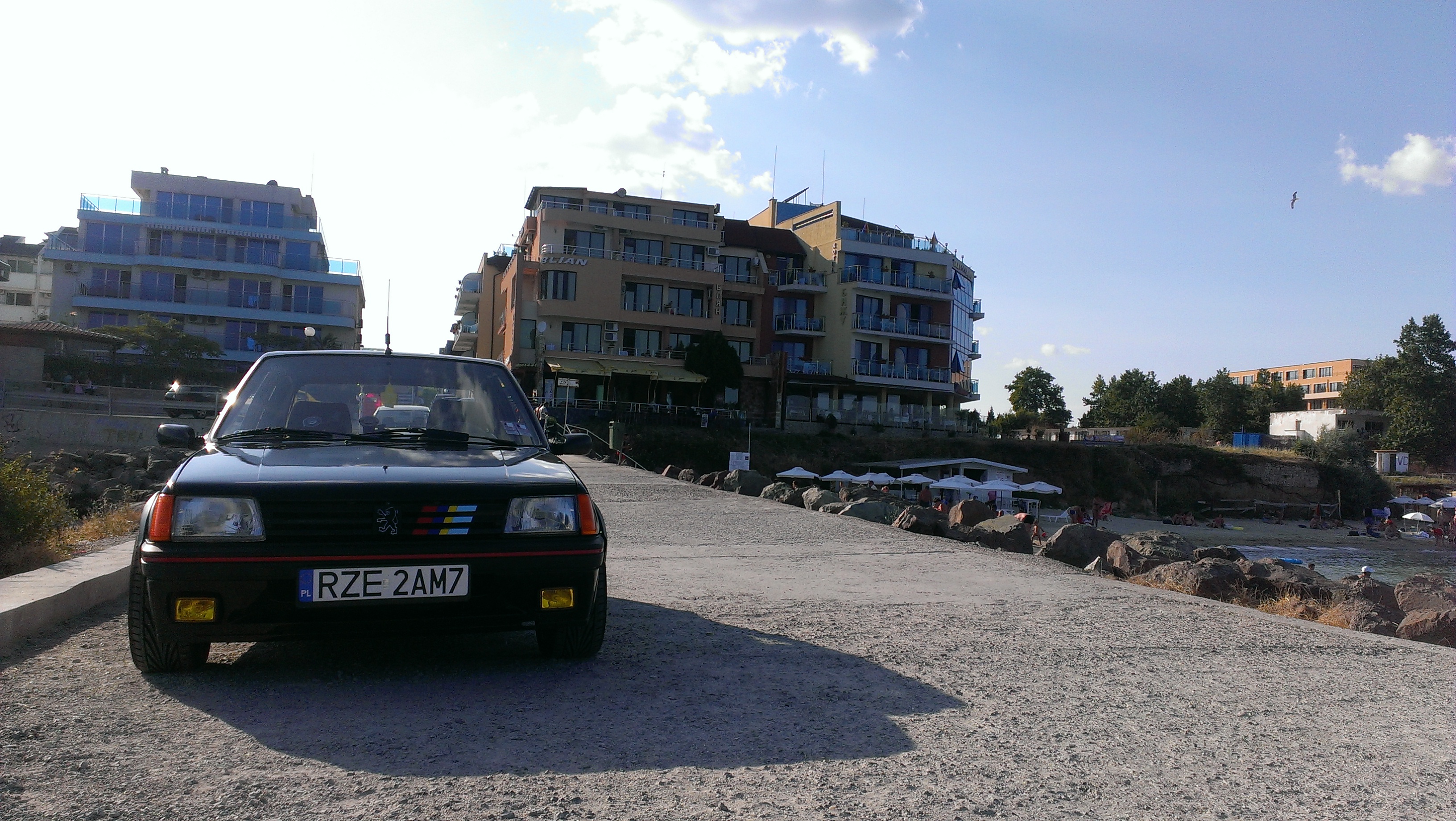

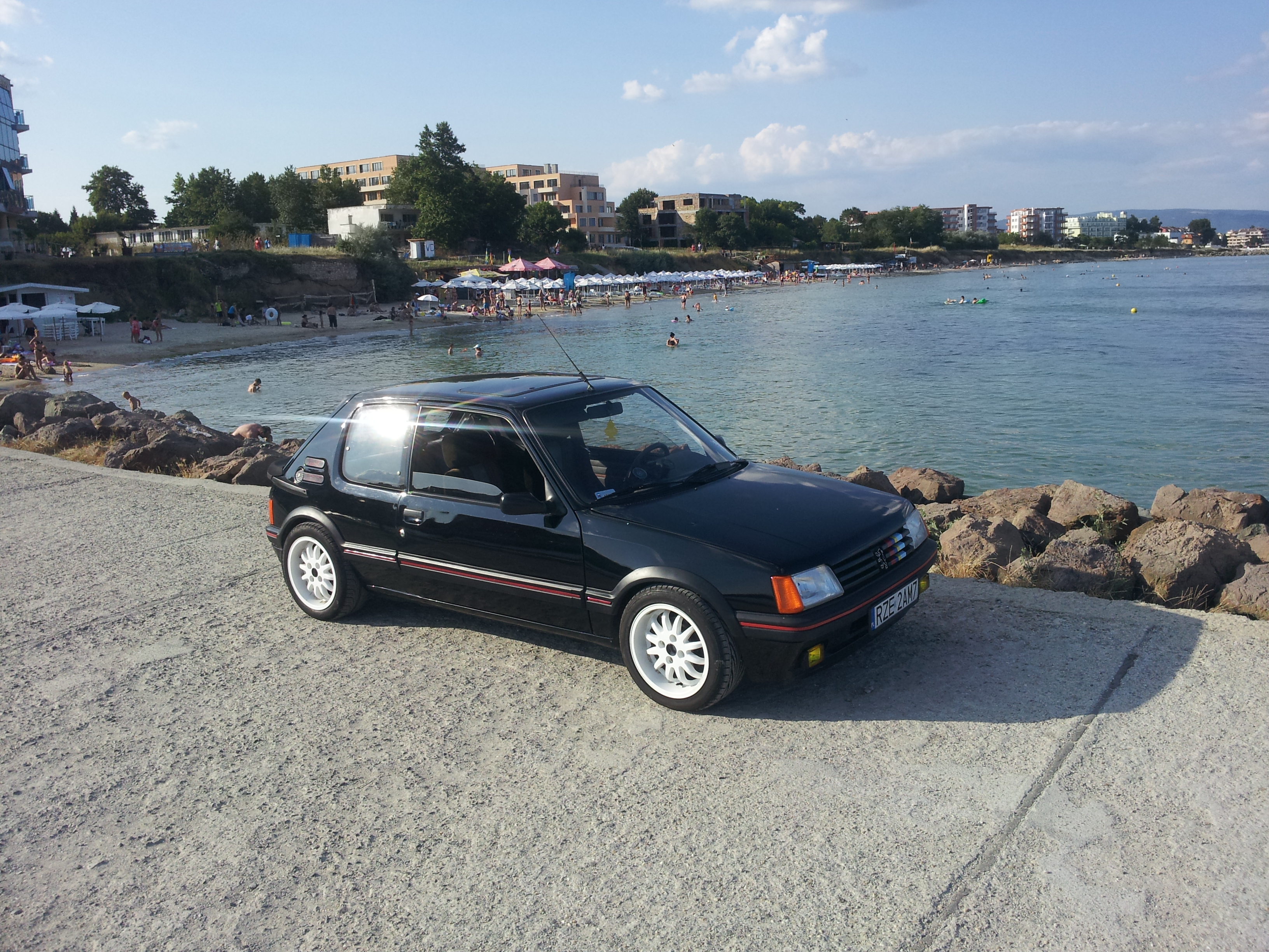

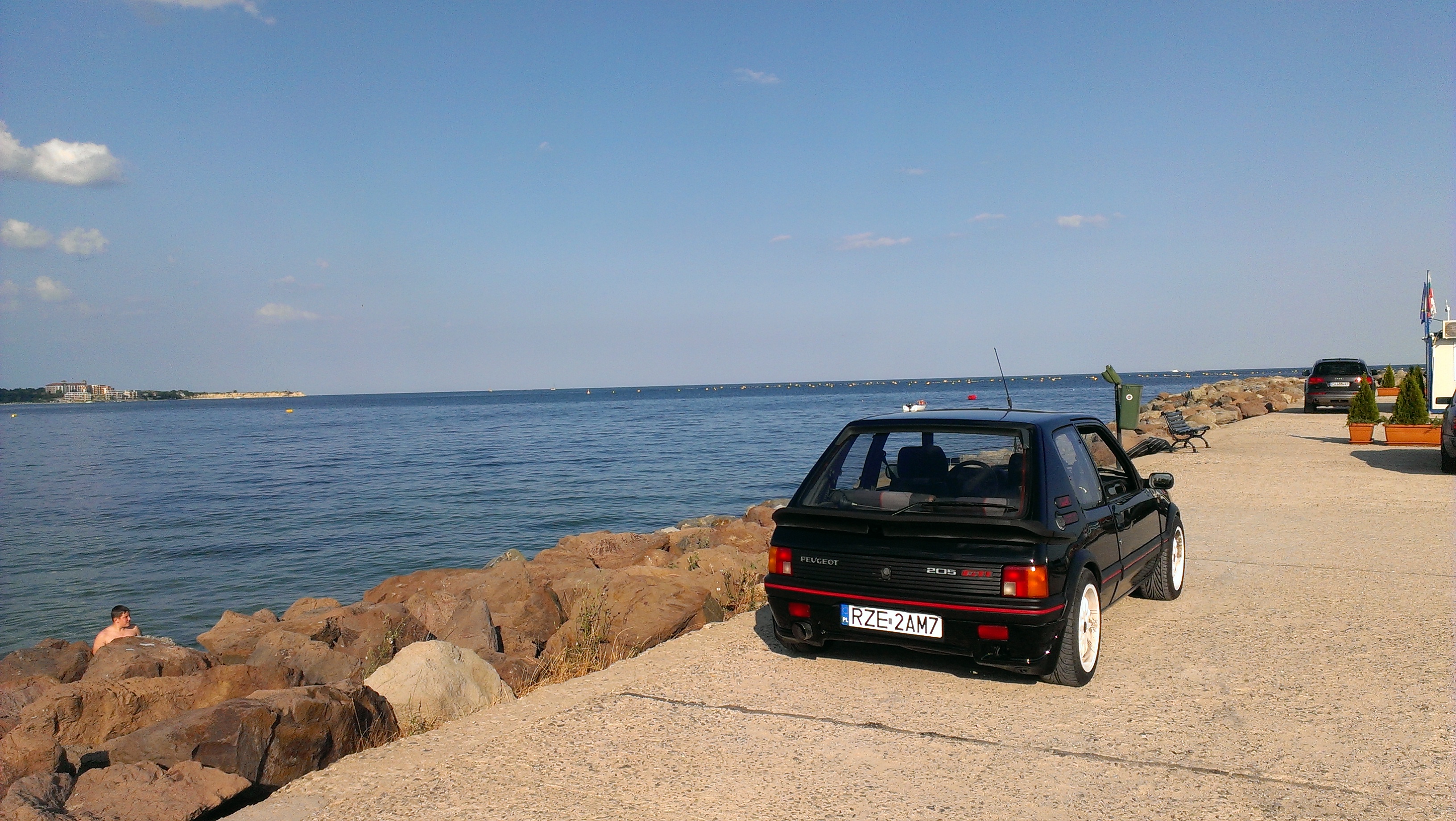

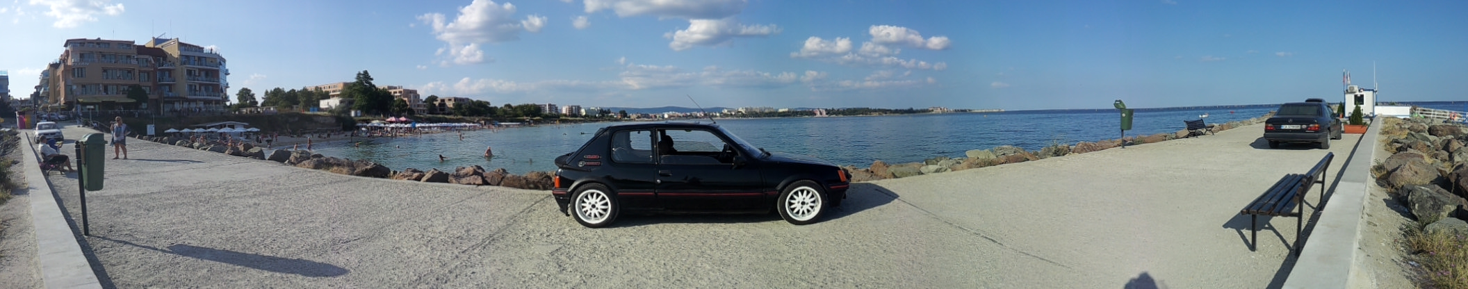

Kilka fotek z trasy jak i samej Bułgarii:
Silnik na chwilę obecna jest już w aucie, dostał
-nowe panewki
-nowe tłoki
-nowe pierścienie
-wyremontowana głowica
Do odpalenia brakuję tylko rurki smarującej wałek rozrządu
