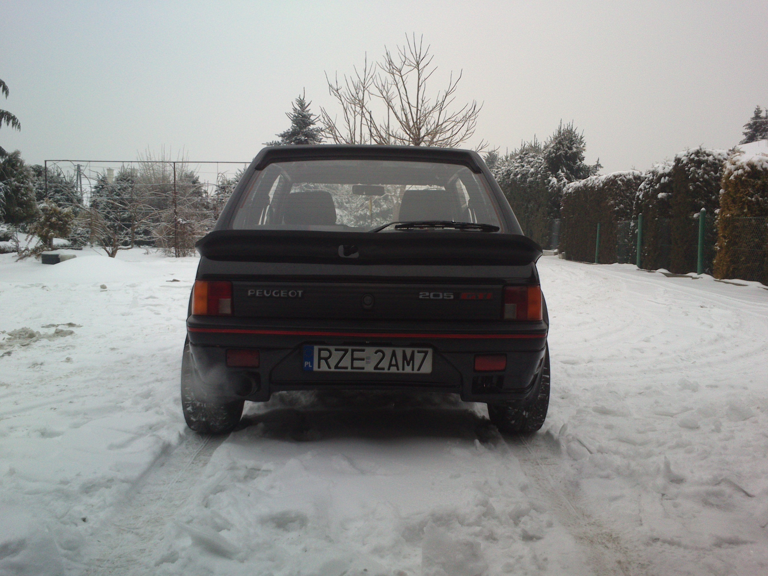

żeby nie było że nic przy aucie się nie dzieje : P
założone tylne poszerzenia oraz blenda
swoją drogą straszny z niego SUV, teraz gdy są poszerzenia jeszcze bardziej to widać.

Rewelacyjnie wygląda, choć jeszcze nie dokończony _O_
Re: Peugeot 205 GTI
W tym przpadku parapet dodaje mu uroku

Wygląda bardzo fajnie :Y

mój ulubiony, żaden mi się tak na forum nie podoba jak te :) Chyba przez ten parapet na klapie :)
