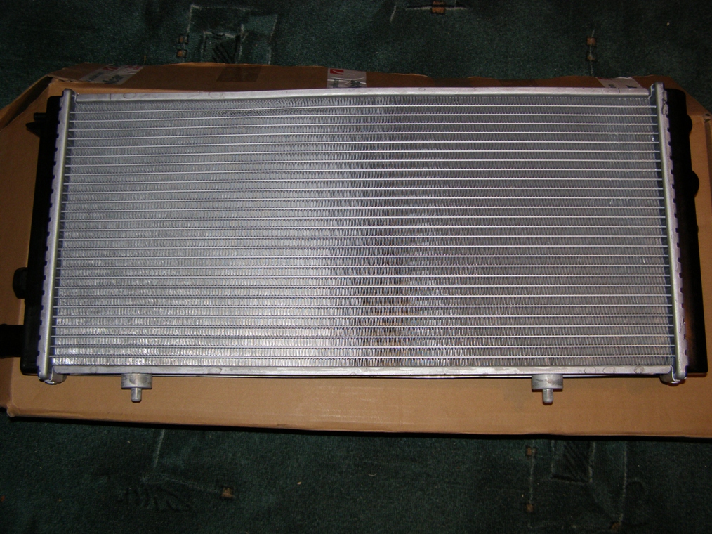

Jakie są plany??
Poprawić tylne hamulce, wymienić chłodnice i węże wodne, przednie oświetlenie, ory fotele ( Raf, gdzie parkujesz Cti???
), uzbierać elementy poszycia do przyszłego remontu budy i new malowanie ale to juz chyba nie w 2012r.

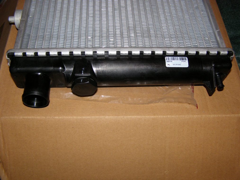

Czujnik poziomu płynu chłodzącego wymieniony na nówkę (teraz ta cholerna czerwona kontrolka od czasu do czasu się zapala), listewki w zderzakach piękne nowe ory chromowo-niebieskie, przepływomierz wymieniony, termostat też wymieniony, sonda nadal padnięta, jeszcze alternator został do wymiany. O wymianie przesądziło słabe ładowanie i pęknięta obudowa a że trafił się używany Boscha za mało PLN-ów to nie wypadało nie brać
w weekend będę wymieniał.... chyba

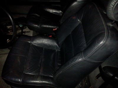

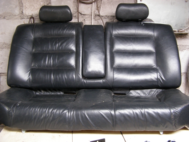

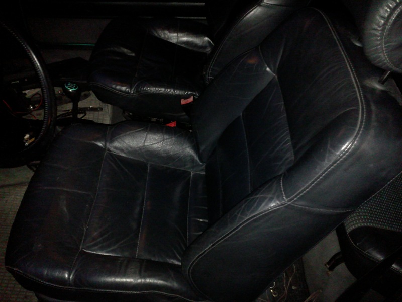

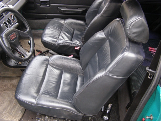

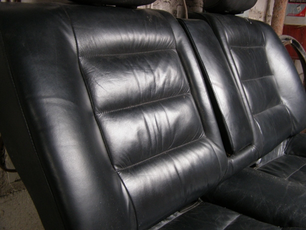

Fajnie wyglądają te fotele... Jak chcesz rozwiązać montaż tylnej kanapy?
Griffe z miesiąca na miesiąc wygląda coraz lepiej. A muszę przyznać, że jak sam go chciałem kupić, to po otrzymaniu zdjęć nie wierzyłem, że wyjdzie na ludzi
Widzę tu jednak ogromną determinację i poświęcenie, których z pewnością mnie by mogło zabraknąć...
- krzyska
- Posty: 2097
Re: Peugeot 205 GTI Griffe
Fajne bo sterowane elektrycznie
I o wiele wygodniejsze niż ory fotele, tylko słabiej trzymają na zakrętach. Tylna kanapa z 405-tki będzie pocięta. W zasadzie w oparciu wystarczy wyciąć podłokietnik i wymiary pasują do ory kanapy z 205-tki. Wiadomo że jeszcze zostaje doszycie tyłu oparć.
Z siedziska trzeba wyciąć parę centymetrów na środku i obszyć boki&spód. Ogólnie trochę rzeźbienia z gąbkami też będzie.
Chyba że jakimś cudem znajdzie się czarna skórzana kanapa z 205-tki.
Po 2011r. zszedłem na ziemię i 2012 chcę przeznaczyć na inne drobne naprawy i skompletowanie części do remontu budy a będzie tego nie mało. Nowy lakier to niestety jeszcze późniejszy termin.

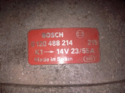

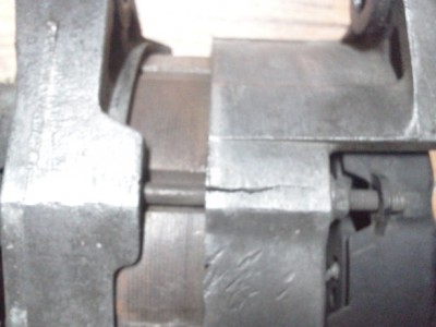

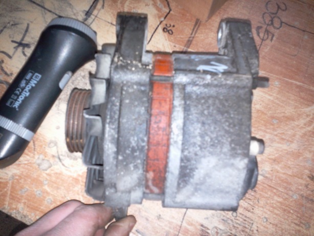

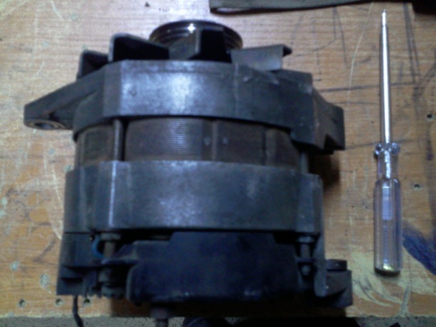

A tak poza tym to właśnie wymieniłem alternator
- Załączniki
GTI_Efekt Masy
- krzyska
- Posty: 2097

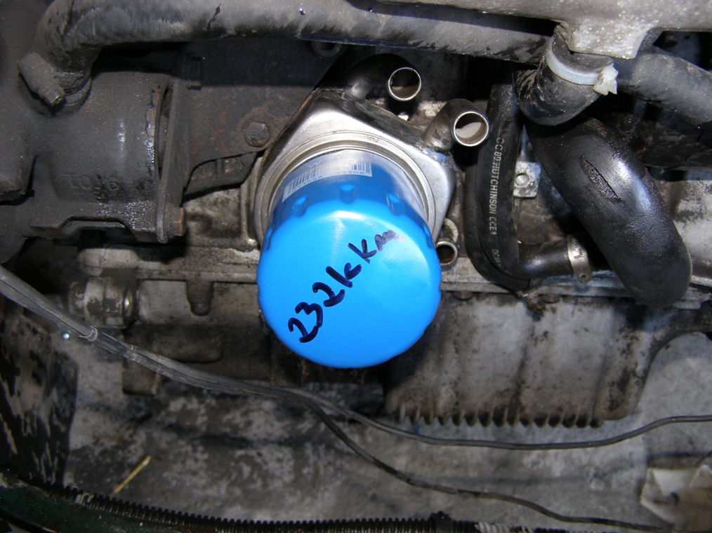

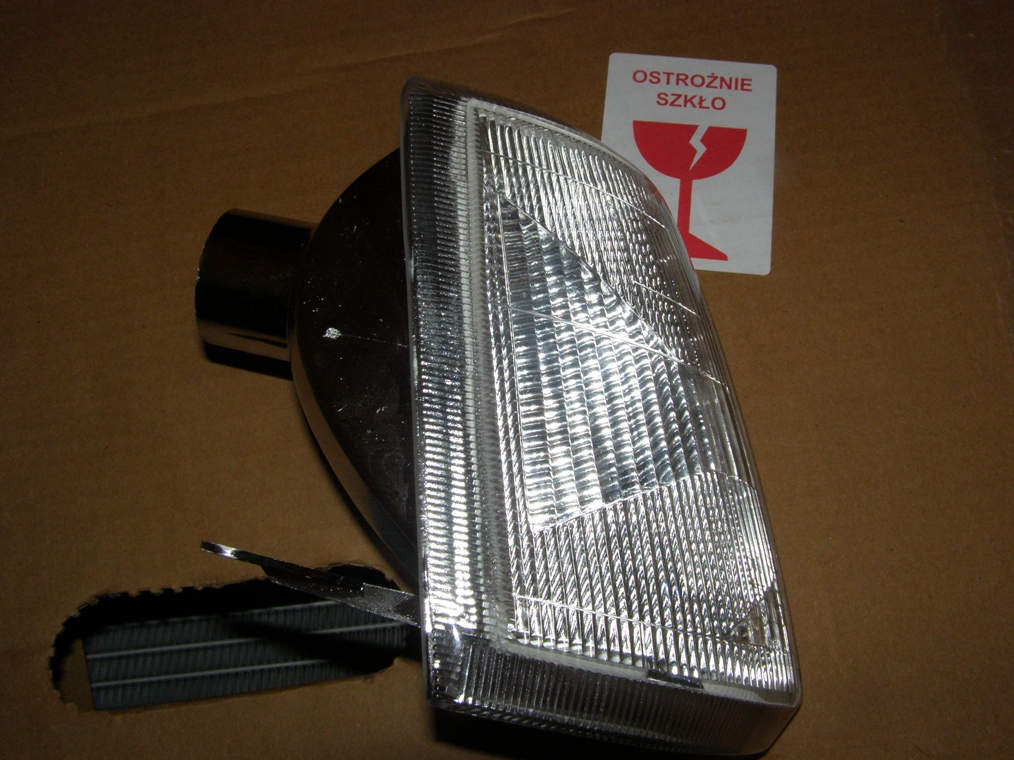

Mus było to już wymienić, przy okazji wymieniony prawy kierunkowskaz i zamontowana chłodniczka oleju. Termostat też nówka.

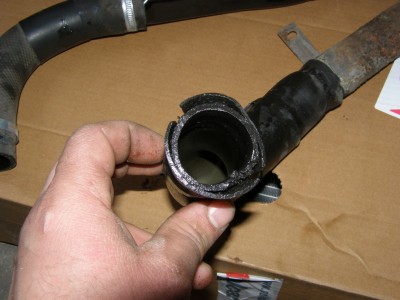

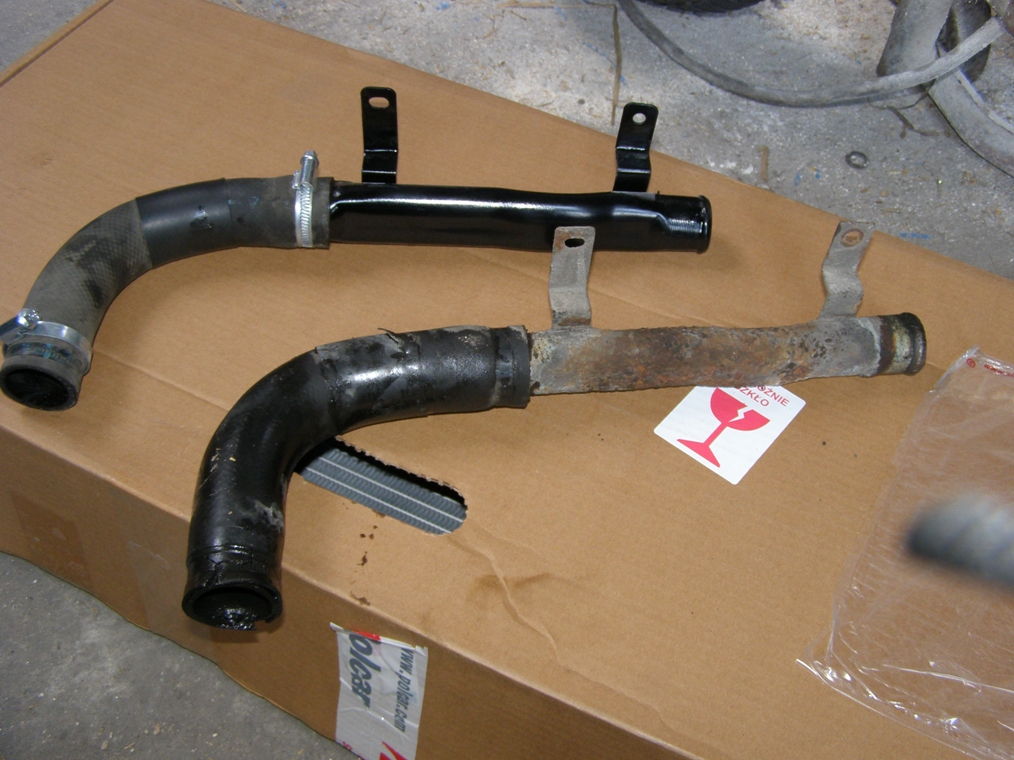

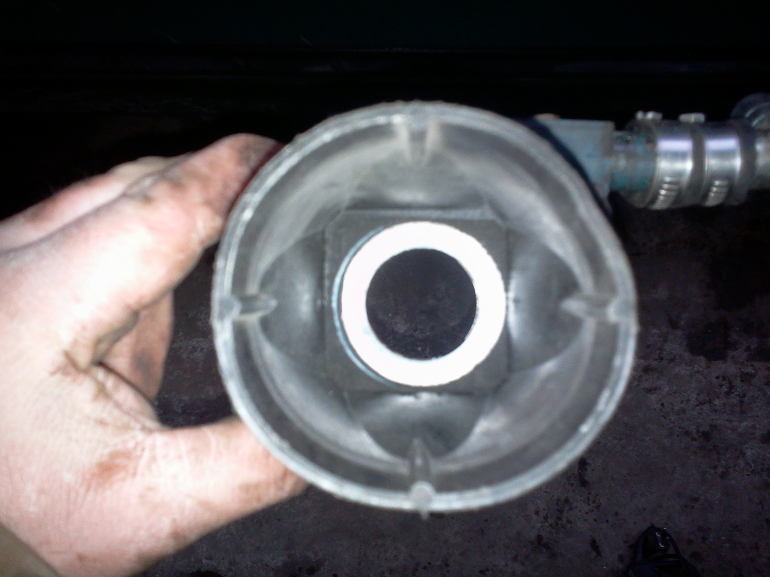

Łącznik węża gdzie kupiłeś?
Za jebaja to ja dziękuję
W PL szukam. W katalogu Birtha znalazłem ale w BHMD nie mają
- Posty: 2689
- Numer Gadu-gadu: 10090927
Z ebayu tanio i wygodnie nie musisz jezdzic po sklepach i szukac.
- Para
- Posty: 10182
- Posiadany PUG: najlepszy
- Numer Gadu-gadu: 1559591
Munio nie kazdy ma paypal
lacznik warto kupic taki, zeby juz nie rdzewial. Ten element oryginalny to wedlug mnie mega wpadka konstruktorow 205.
