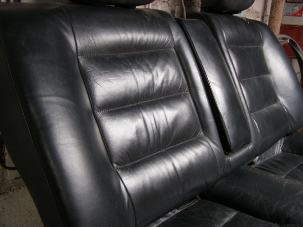

Fajnie wyglądają te fotele... Jak chcesz rozwiązać montaż tylnej kanapy?

Fajne bo sterowane elektrycznie 8)7 I o wiele wygodniejsze niż ory fotele, tylko słabiej trzymają na zakrętach. Tylna kanapa z 405-tki będzie pocięta. W zasadzie w oparciu wystarczy wyciąć podłokietnik i wymiary pasują do ory kanapy z 205-tki. Wiadomo że jeszcze zostaje doszycie tyłu oparć.
Z siedziska trzeba wyciąć parę centymetrów na środku i obszyć boki&spód. Ogólnie trochę rzeźbienia z gąbkami też będzie.
Chyba że jakimś cudem znajdzie się czarna skórzana kanapa z 205-tki.

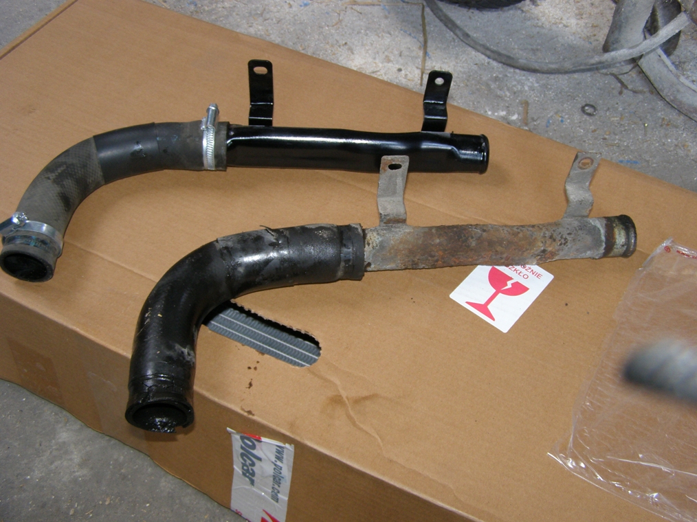

Mus było to już wymienić, przy okazji wymieniony prawy kierunkowskaz i zamontowana chłodniczka oleju. Termostat też nówka.
Niby TYC za całe 15zł. Kupiłem jeden na próbę i jestem pozytywnie zaskoczony.

Re: Peugeot 205 GTI Griffe
Łącznik węża gdzie kupiłeś?

ebay.co.uk np
Za jebaja to ja dziękuję :P W PL szukam. W katalogu Birtha znalazłem ale w BHMD nie mają :x
Posty: 2689
Numer Gadu-gadu: 10090927
Lokalizacja: Karlstad/Lublin
Post autor: Munne »
Z ebayu tanio i wygodnie nie musisz jezdzic po sklepach i szukac.
Munio nie kazdy ma paypal ;) lacznik warto kupic taki, zeby juz nie rdzewial. Ten element oryginalny to wedlug mnie mega wpadka konstruktorow 205.
