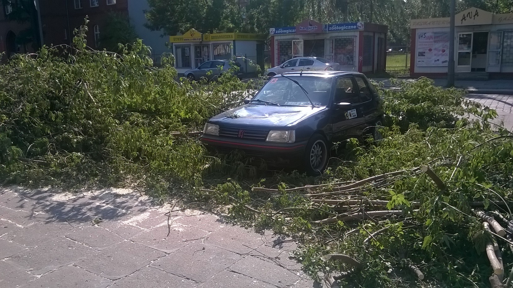

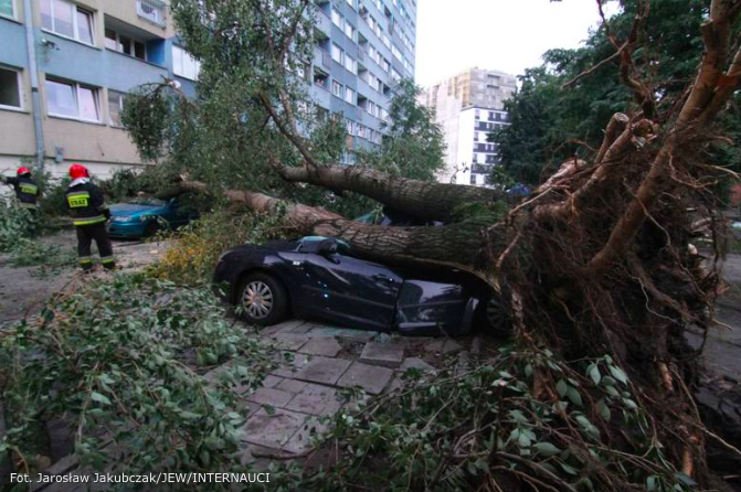

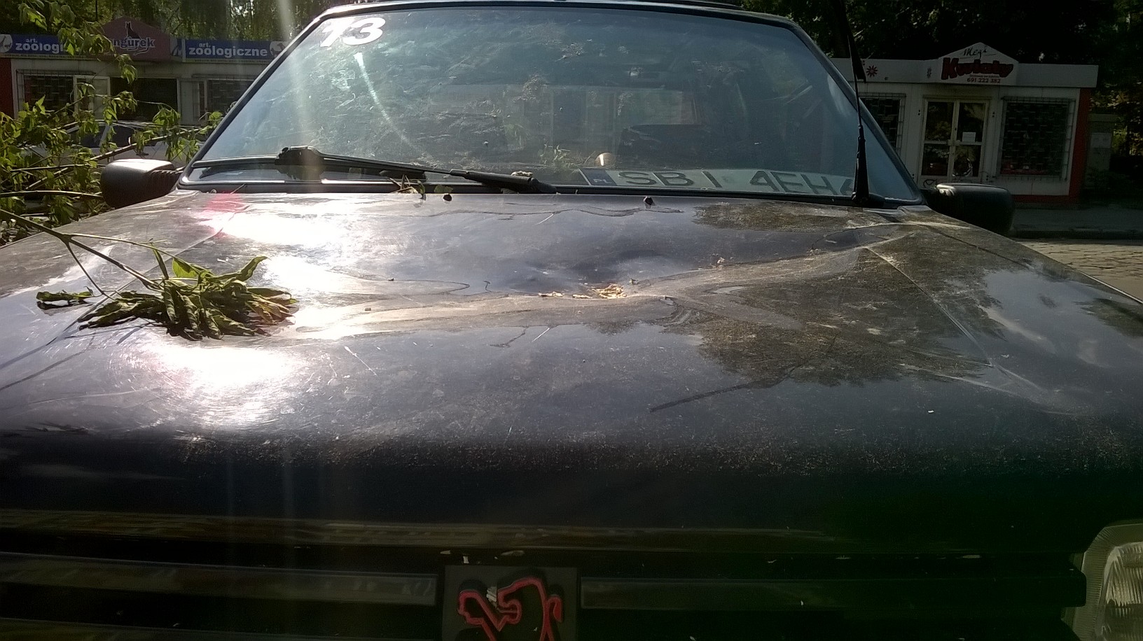

Służby uporały się z wydobyciem pudża spod drzewa zanim wróciłem z pracy.
Straty:
Maska oberwała zdecydowanie najbardziej wgniecenie jest tak głebokie że aż przerwało mi przewód odmy :O

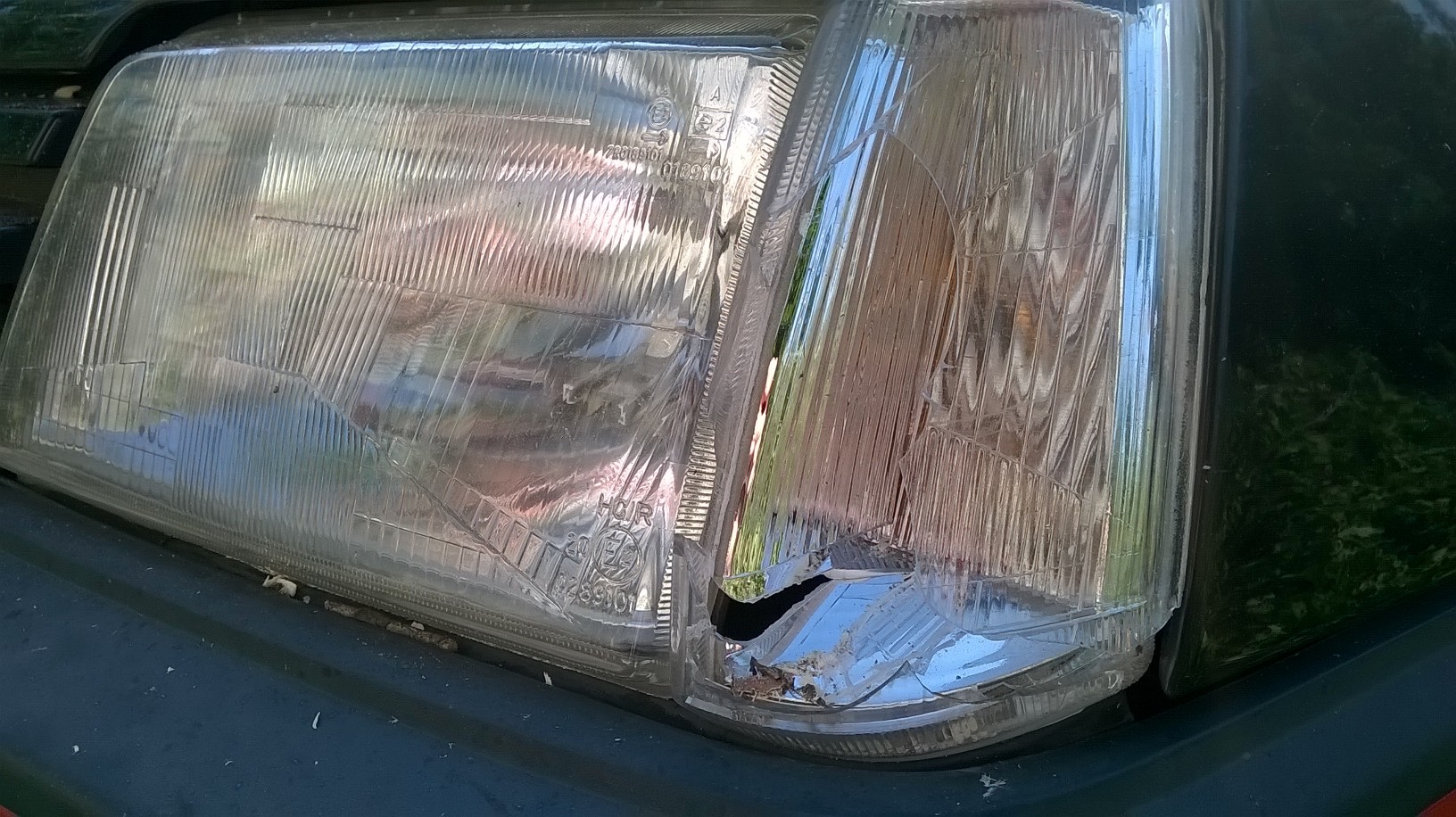

Migacz stracił klosz:
Poza tym autko wygląda jakby je ktoś wychłostał. Wszędzie rysy i obtarcia od gałęzi + 2 nowe wgniecenia jedno nieduże w dachu i podobne w nadkolu.
Odpaliło i przeturlało się na nowe miejsce parkingowe bez większych problemów. Tyle po wstępnych oględzinach. Dodatkowo auto cięższe o kilo trocin które wpadły wszędzie gdzie była jakaś szpara.

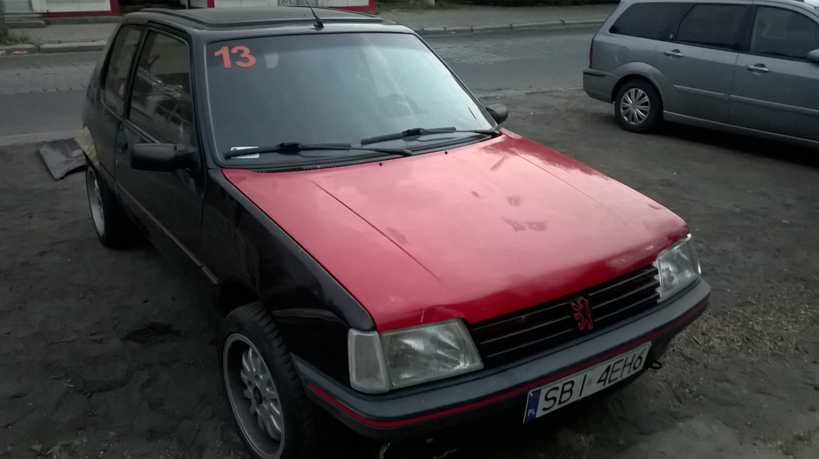

Najpierw wjechała piękna nowa czerwona maska i lewy migacz :) W paru miejscach wymagała przeszlifowana, ale generalnie jest prosta i nieco bardziej aerodynamiczna niż poprzednia. Aktualnie czeka na podkład i malowanie w kolor auta.

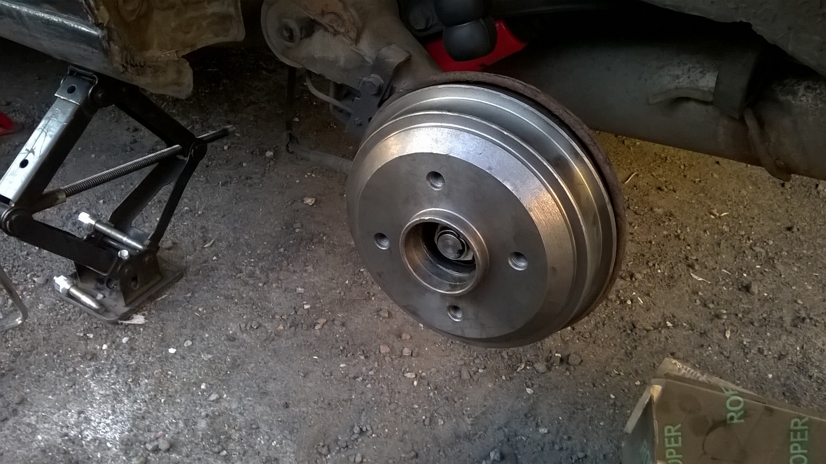

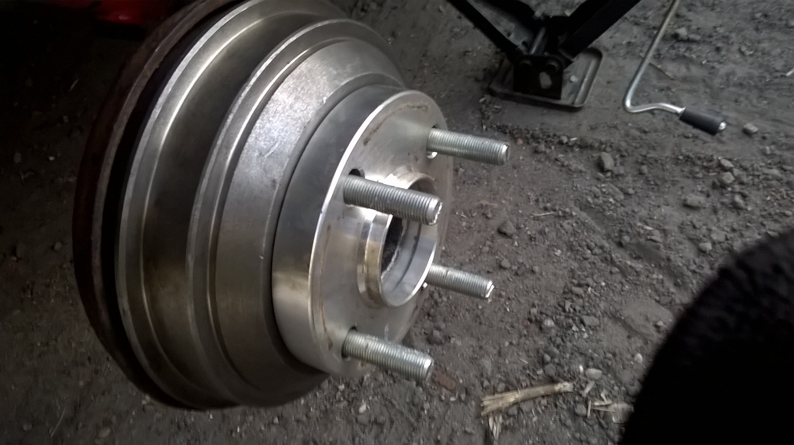

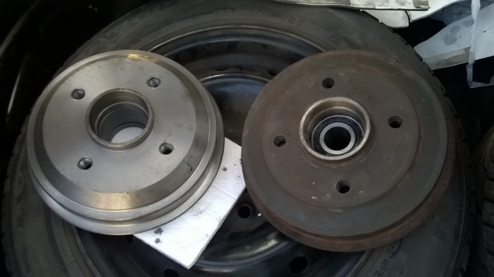

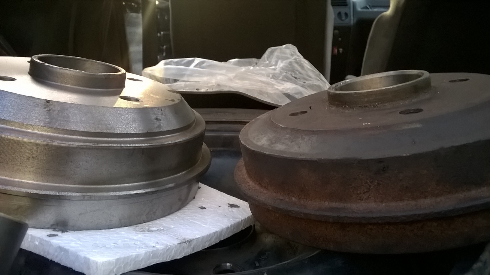

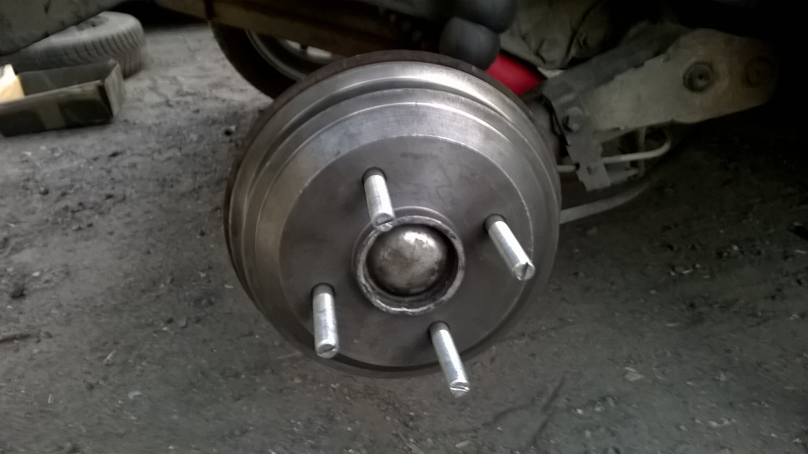

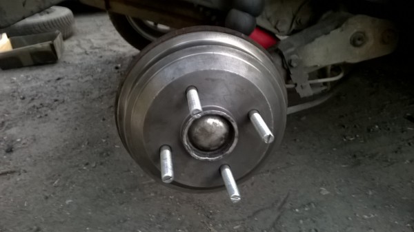

Kolejnym elementem który musiałem wymienić były tylne bębny. Gwint pod śruby mocujące koło się skończył więc musiałem je wymienić. Kupiłem nieco szersze bębny z Xsary/ZX'a które pasują plug&play pod standardowe bebechy wąskich bębnów. Do tego nowe łożyska.

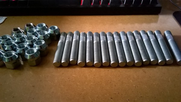

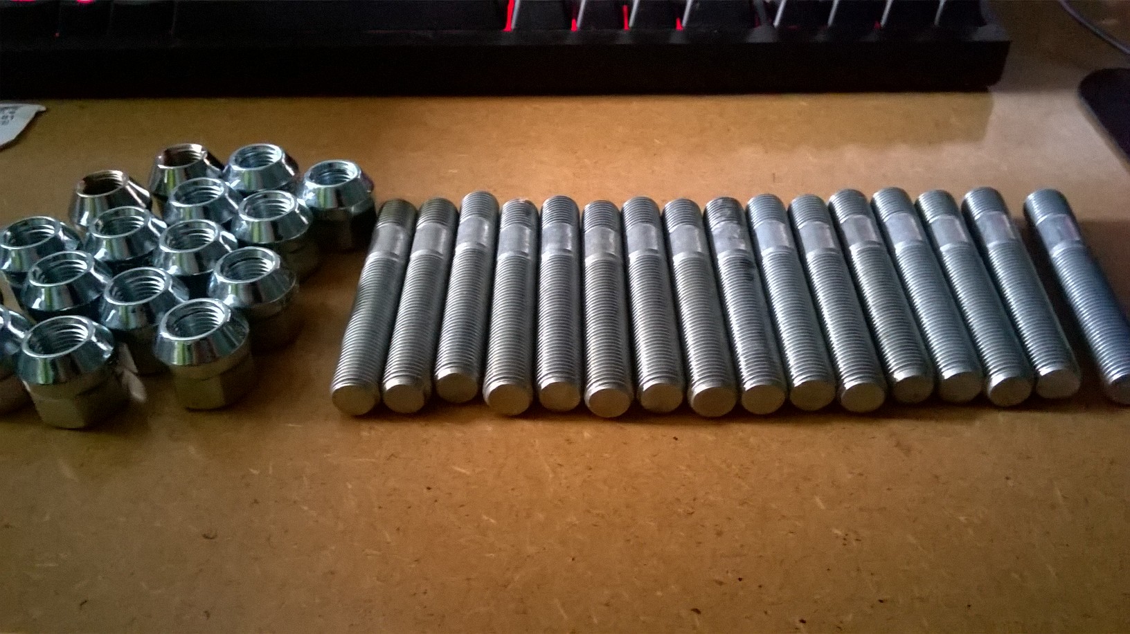

Przy okazji aby zamontować poszerzenia które kiedyś kupiłem pod stare stalowe felgi kupiłem szpilki wkręcane w bębny/tarcze ułatwiające wymianę koła itp.

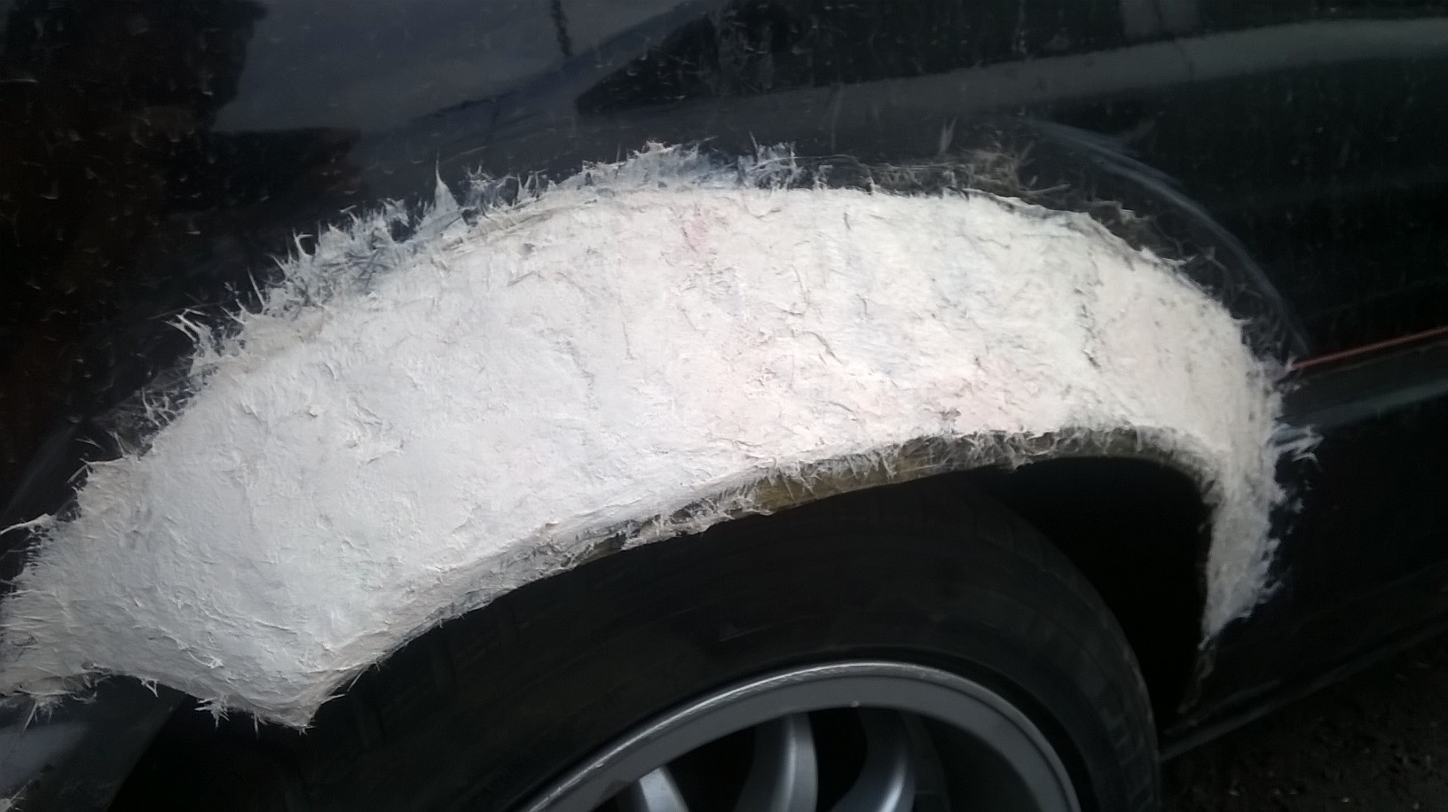

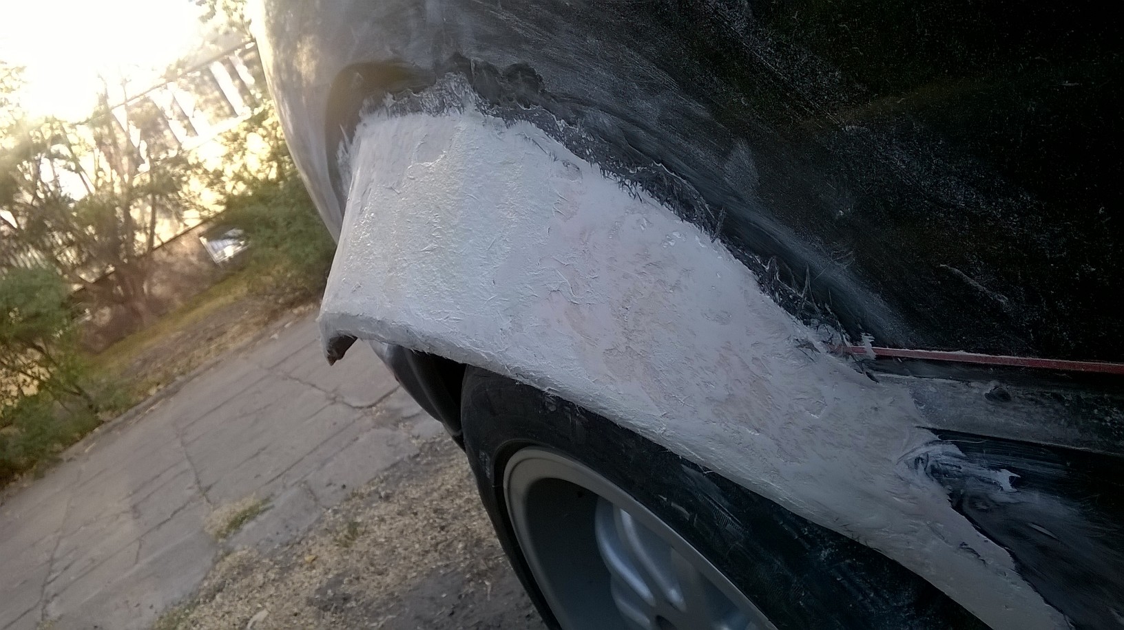

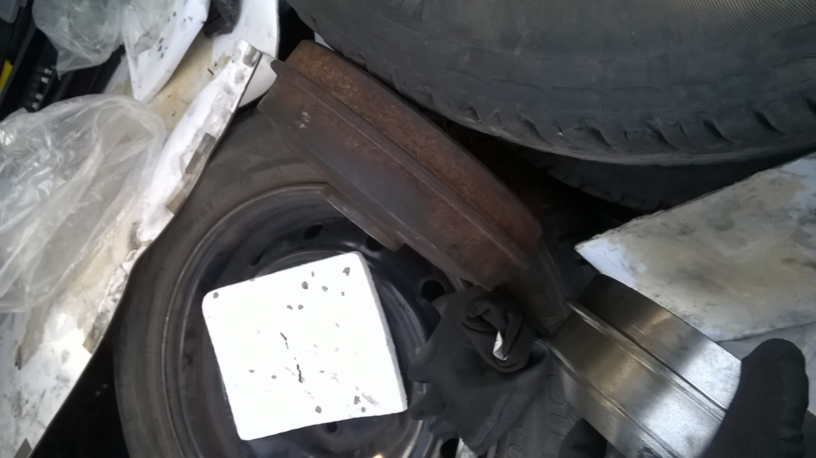

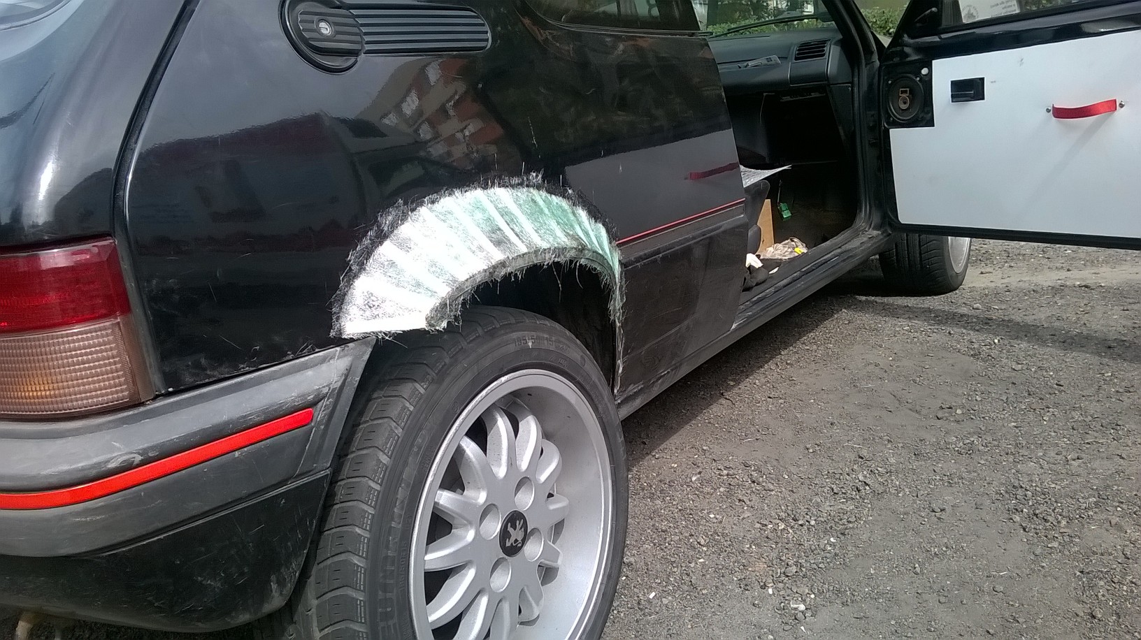

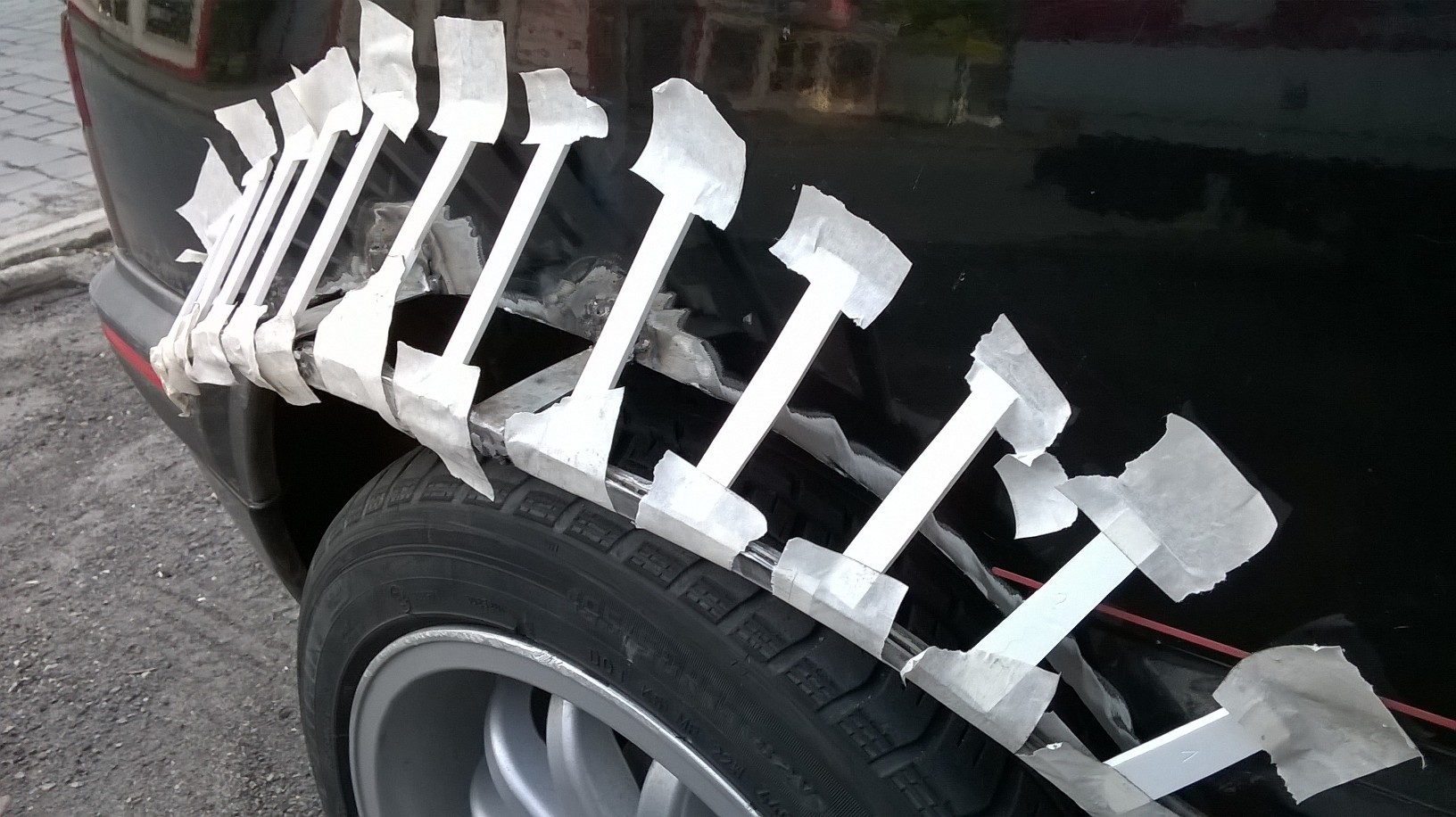

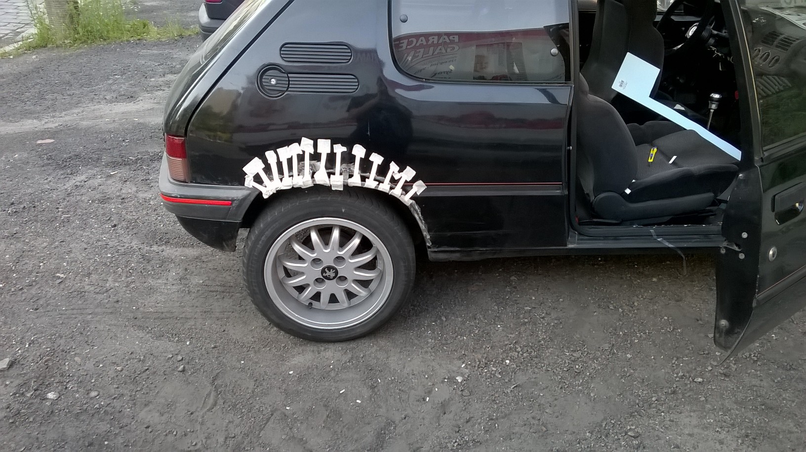

Teraz pewnie sprawa która nie wszystkim się spodoba, ale niestety okazała się ona konieczna. Mianowicie przy zastosowaniu felg z gutmanna i standardowej budy, na ostrych zakrętach tylne opony tarły o krawędź nadkola, tym samym przecierając się z boku odpadały kawałki gumy co za pewne skończyło by się kapcami z obu stron. Dlatego podciąłem tylne nadkola i przyspawałem szerzej na kawałkach blachy. Następnie zrobiłem stelaż z spienionego pcb.

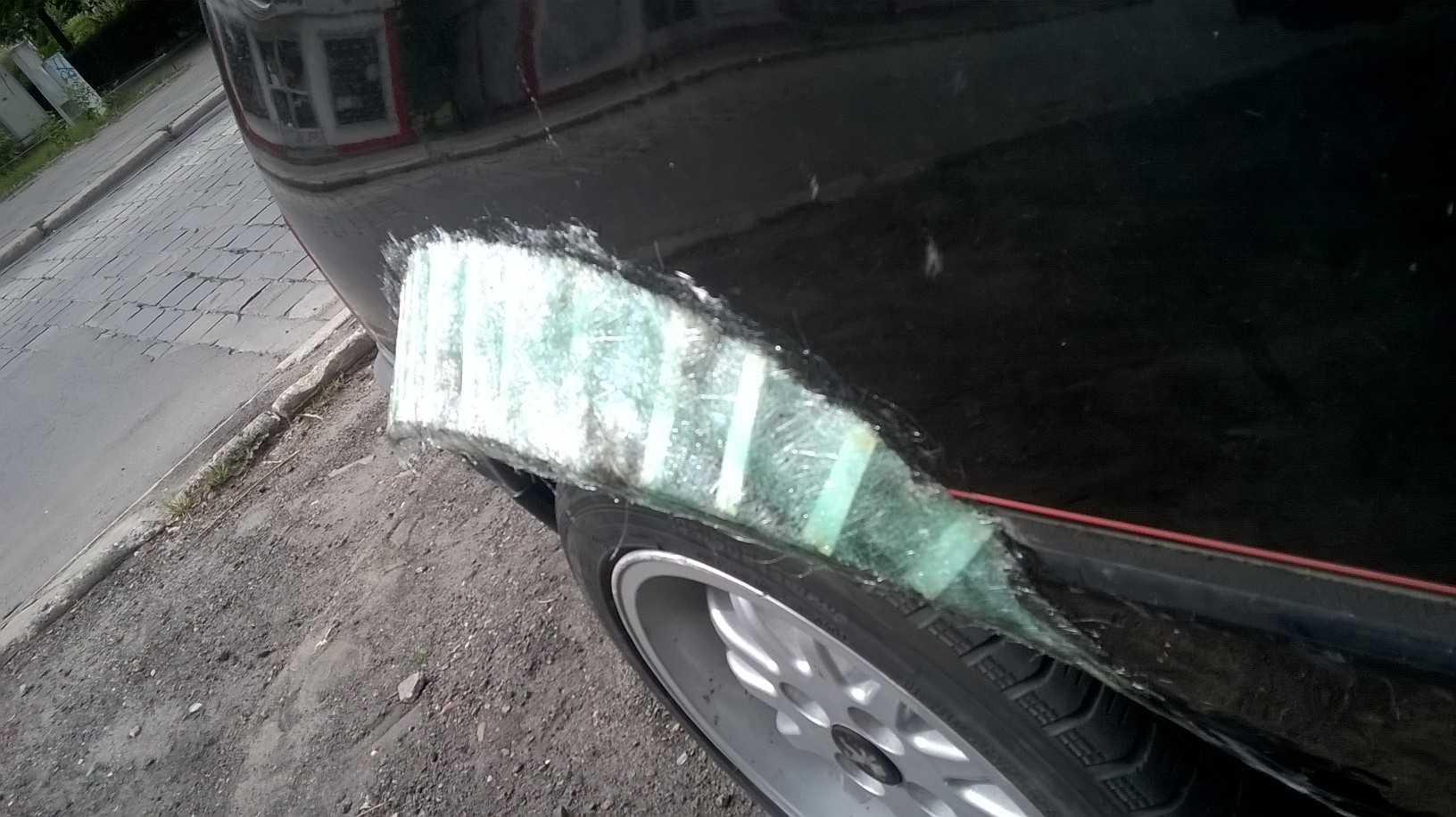

Na to poszło włókno szklane z żywicą:

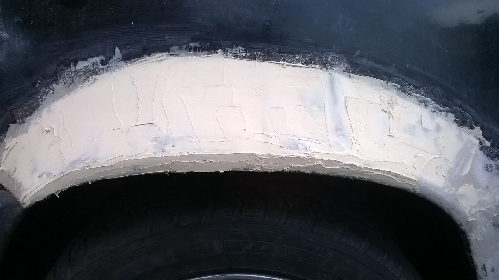

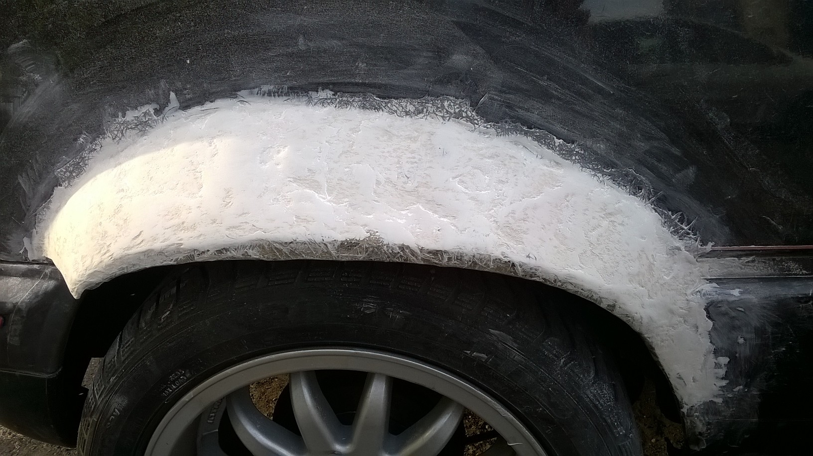

Dalej szpachla z włóknem szklanym i pierwsze szlifowanie:
I jeszcze trochę szpachli:
Aktualnie wygląda to już prawie dobrze, było szlifowane jeszcze z 5 razy, ale wciąż wymaga niewielkich poprawek, coby było jak należy. Potem podkład lakier i klar może będzie to jako tako wyglądało. Z przodu też będę musiał nieco poszerzyć nadkola, bo opony wystają gdzieś z 3 cm z każdej strony i jeszcze mandat mogę zarobić albo dowód stracić :P

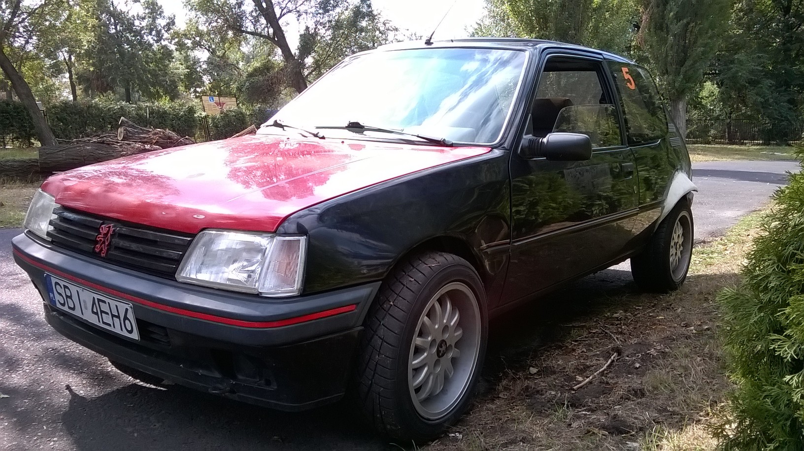

Fotka z dzisiejszego treningu przed zawodami:
Jak widać nowe oponki z przodu Toyo R1R funkiel nówki :)
