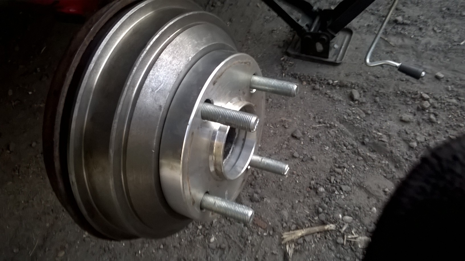

Kolejnym elementem który musiałem wymienić były tylne bębny. Gwint pod śruby mocujące koło się skończył więc musiałem je wymienić. Kupiłem nieco szersze bębny z Xsary/ZX'a które pasują plug&play pod standardowe bebechy wąskich bębnów. Do tego nowe łożyska.
Przy okazji aby zamontować poszerzenia które kiedyś kupiłem pod stare stalowe felgi kupiłem szpilki wkręcane w bębny/tarcze ułatwiające wymianę koła itp.
