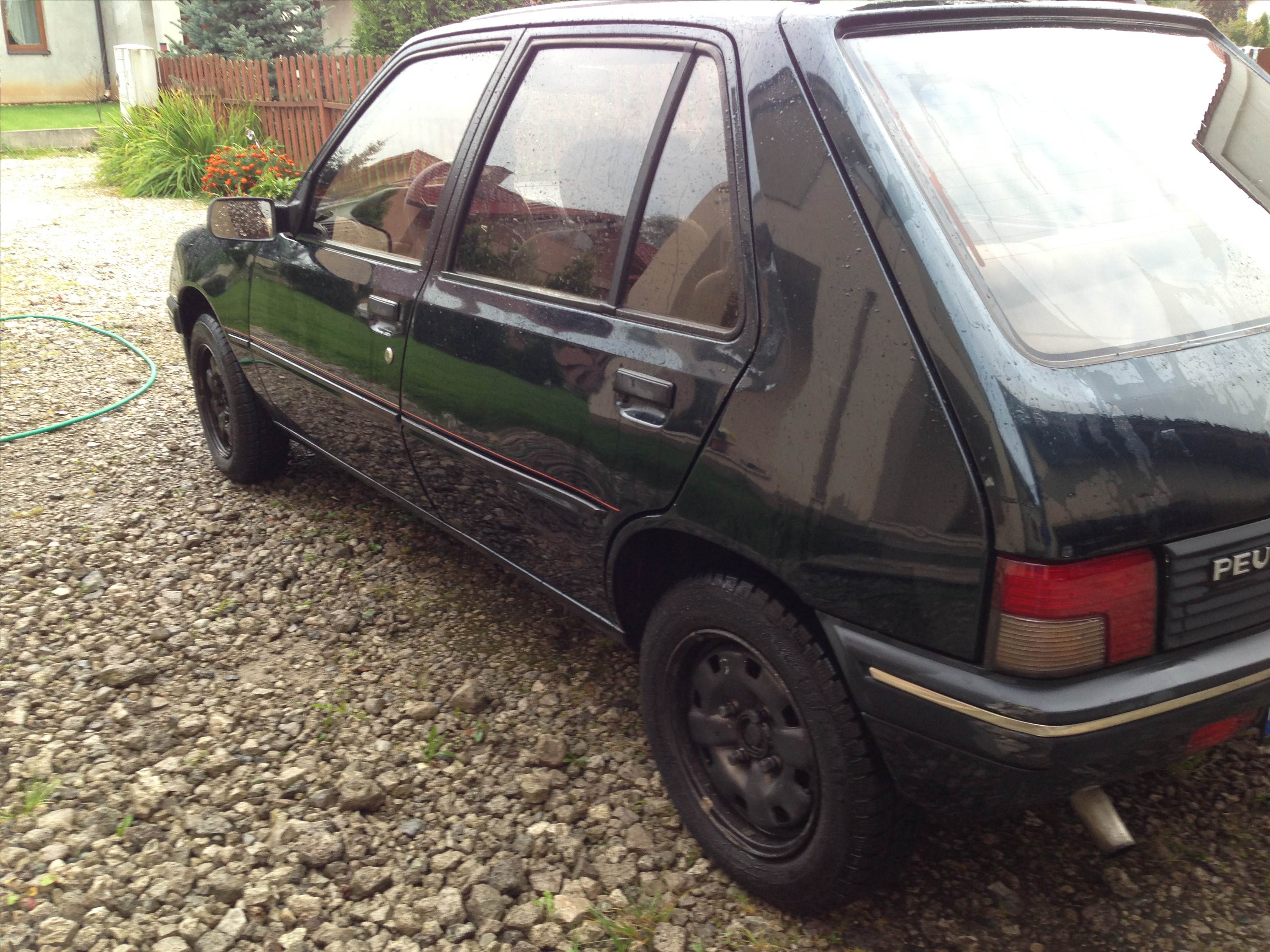

Witam wszystkich,
chciałem zaprezentować moją 205 GT w kolorze Sorrento green, która jest moim pierwszym samochodem. Przywiozłem ją w połowie września spod Dębicy, po drodze do domu już sprawiła kłopoty zapalając "STOP" i czerwoną diodę przy temperaturze. Silnik jednak nie był przegrzany w żaden sposób a właściciel przez telefon wyjaśnił, że "on tak ma" 8)7
Po przyjeździe do nowego domu auto odwiedziło dwóch mechaników, gdzie zostało zrobione między innymi:
-pakiet startowy
-tuleje wahaczy
-linka ręcznego
-silniczek krokowy
-klocki hamulcowe
-"dyskoteka" na desce
Dodatkowo sam ogarnąłem jeszcze:
-nowy kierunkowskaz
-sprężyny gazowe do klapy
-rdzę na klapie
-nowe radio i głośniki
-kopułkę i palec aparatu zapłonowego
-kable zapłonowe
-rdzę od spodu bagażnika
Jednak mimo tych wszystkich "prezentów" kilka dni temu "lwiątko" odmówiło posłuszeństwa i umarło :( na nic zdały się wymiana części aparatu zapłonowego i kabli zapłonowych, auto raz pali na dwa środkowe cylindry, raz na wszystkie, a raz mu się w ogólne nie chce. Chodzi bardzo nierówno i żłopie ok 15-16l/100km. W przyszłym tygodniu mam nadzieję, że o własnych siłach dojedzie do mechanika, gdzie uda się uratować silnik, albo czeka mnie swap/remont :cry:
Auto widzieli już między innymi Raf, Alimantado, jozek i BartekXS.
W planach poza naprawą silnika są jeszcze:
-halogeny
-felgi na lato (sl189/sl201/exip)
-czarnidło na wszystkie plastiki
-lepsze hamulce
-blacharka (prawy błotnik i maska)

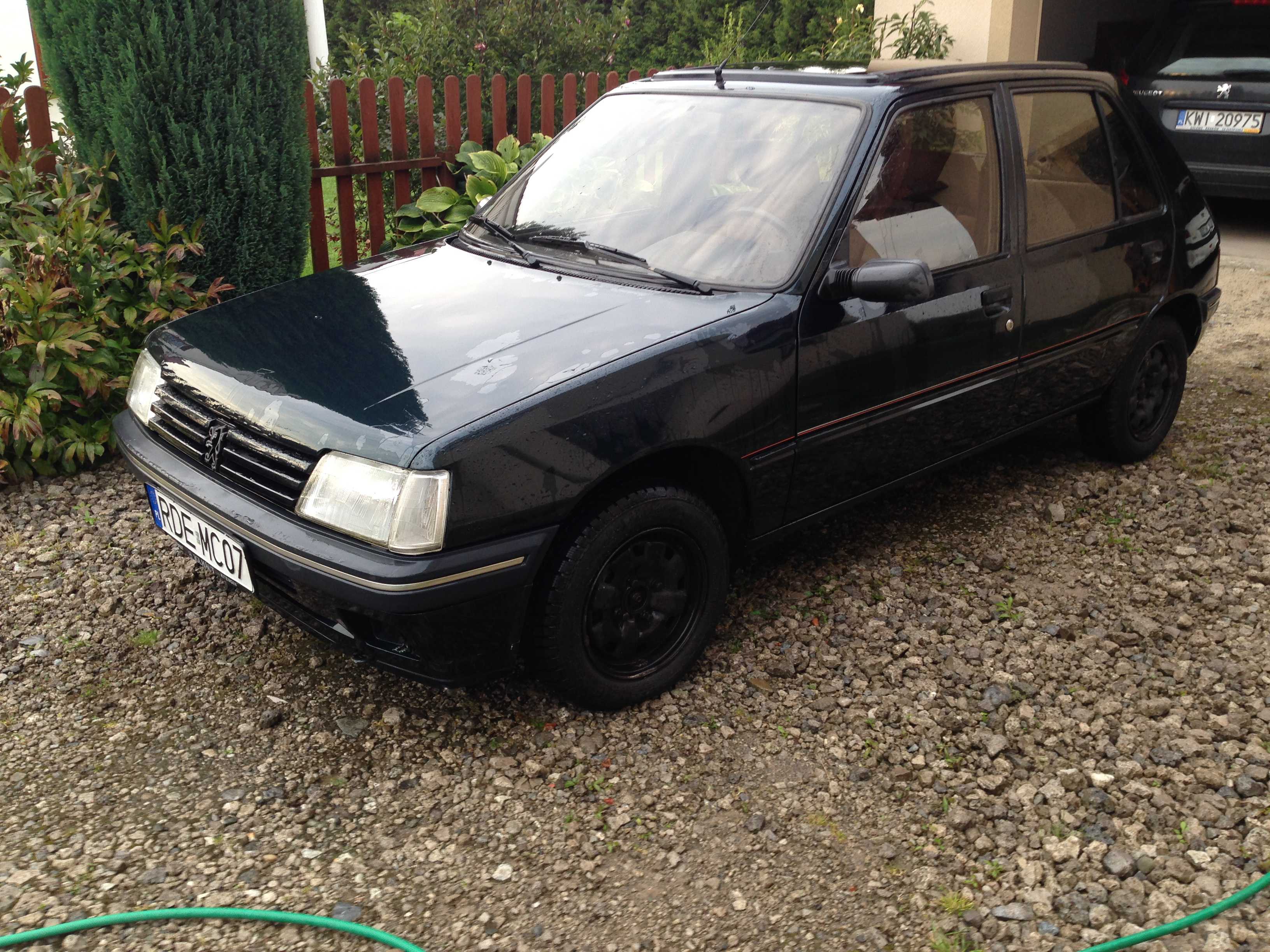

Tak auto prezentowało się kilka tygodni temu na Krakowskich Klasykach Nocą
Więcej zdjęć zrobię i wstawię jak auto będzie zrobione pod względem mechanicznym
Pozdrawiam wszystkich i dziękuję tacie za pomoc przy aucie :)

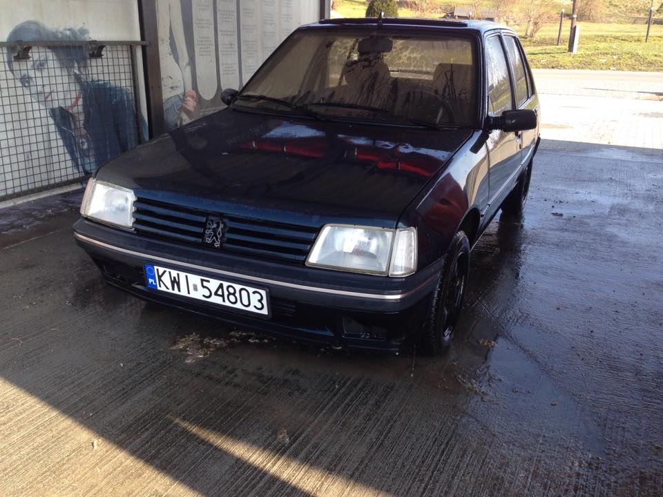

Po dwudniowej wizycie u mechanika Pug odzyskal moce, przyczyna problemow byl tylko czujnik temperatury :D nie obylo sie jednak bez problemow, poniewaz odebralem samochod z rozladowanym akumlatorem.
Zajalem sie tez rdza na tylnej klapie, poniewaz udalo mi sie dorwac puszke farby sorrento green, moze nie wyglada to najlepiej, ale z daleka nie widac ze bylo cos robione, a przynajmniej jestem pewien ze przez najblizszy czas nie bedzie tam purchli.
Jutro moze uda mi sie podjechac na myjnie, to wrzuce jakies aktualne zdjecia

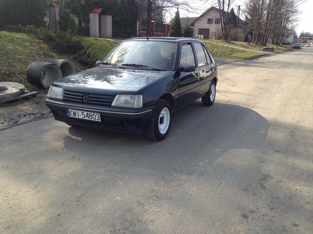

Post autor: Filipczak » 25 mar śr, 2015 2:49 pm
Pug dzisiaj otrzymal felunek na lato 2015, jestem zadowolony z efektu, myslalem, ze moze sie to gryzc, ale jednak jet calkiem ladnie :)
Raport spalania: 9-9.5l/100km, ale przy bardzo nieekonomicznej jezdzie
