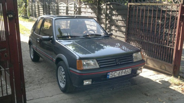

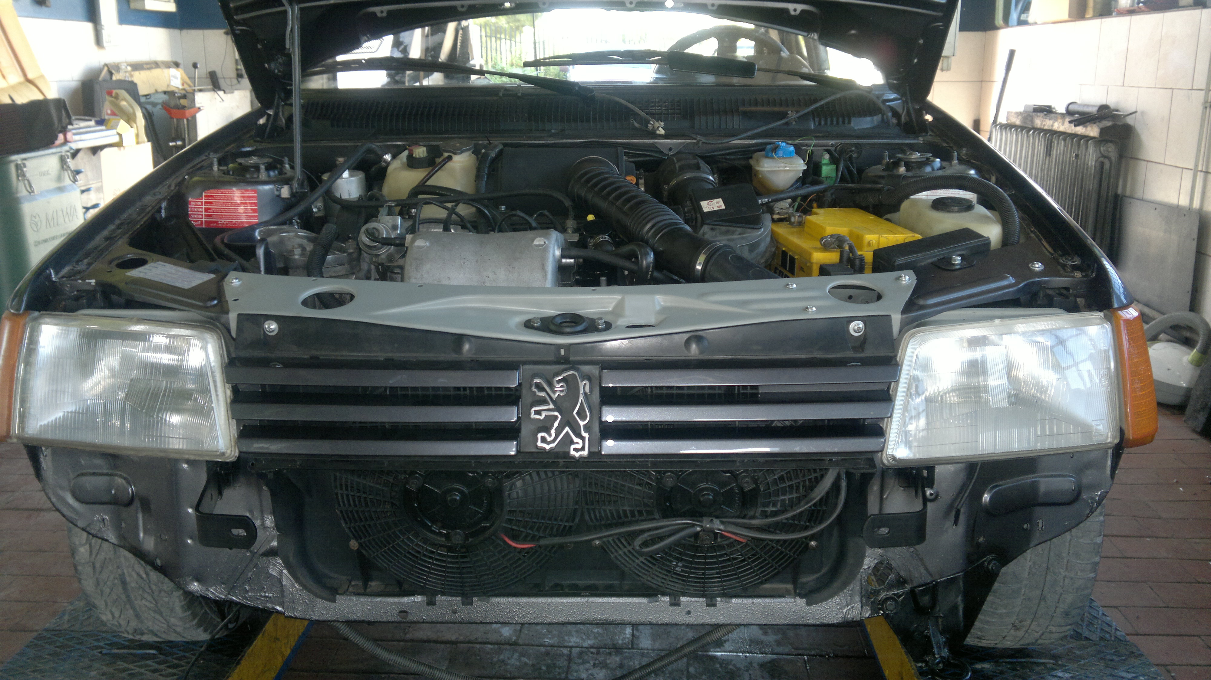

90 rocznik, 1,6 elektryczny dach.
Plan jest taki, że ma być 100%ori.

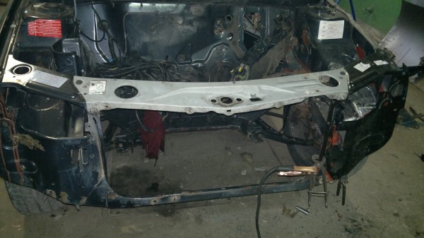

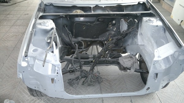

Co było do zrobienia:
-słabiutkie siemy
-dokładka drzwi kierowcy
-dokładka na błotnik tył prawy
-dach
-pompa paliwa

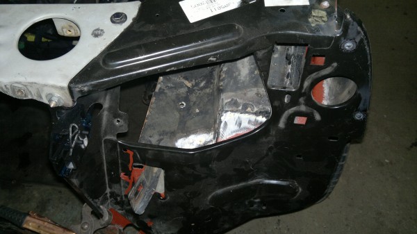

Co jest zrobione:
Siemy zregerowane
poszerzenia zrobione
pompa zrobiona

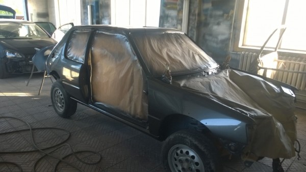

dach będzie robiony tylko po akcji z wytłuczoną tylną szybką wszystko się opóźnia bo nie chce jechać ~550km z dziurą...

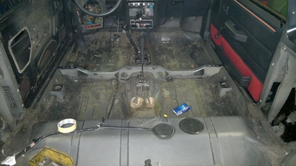

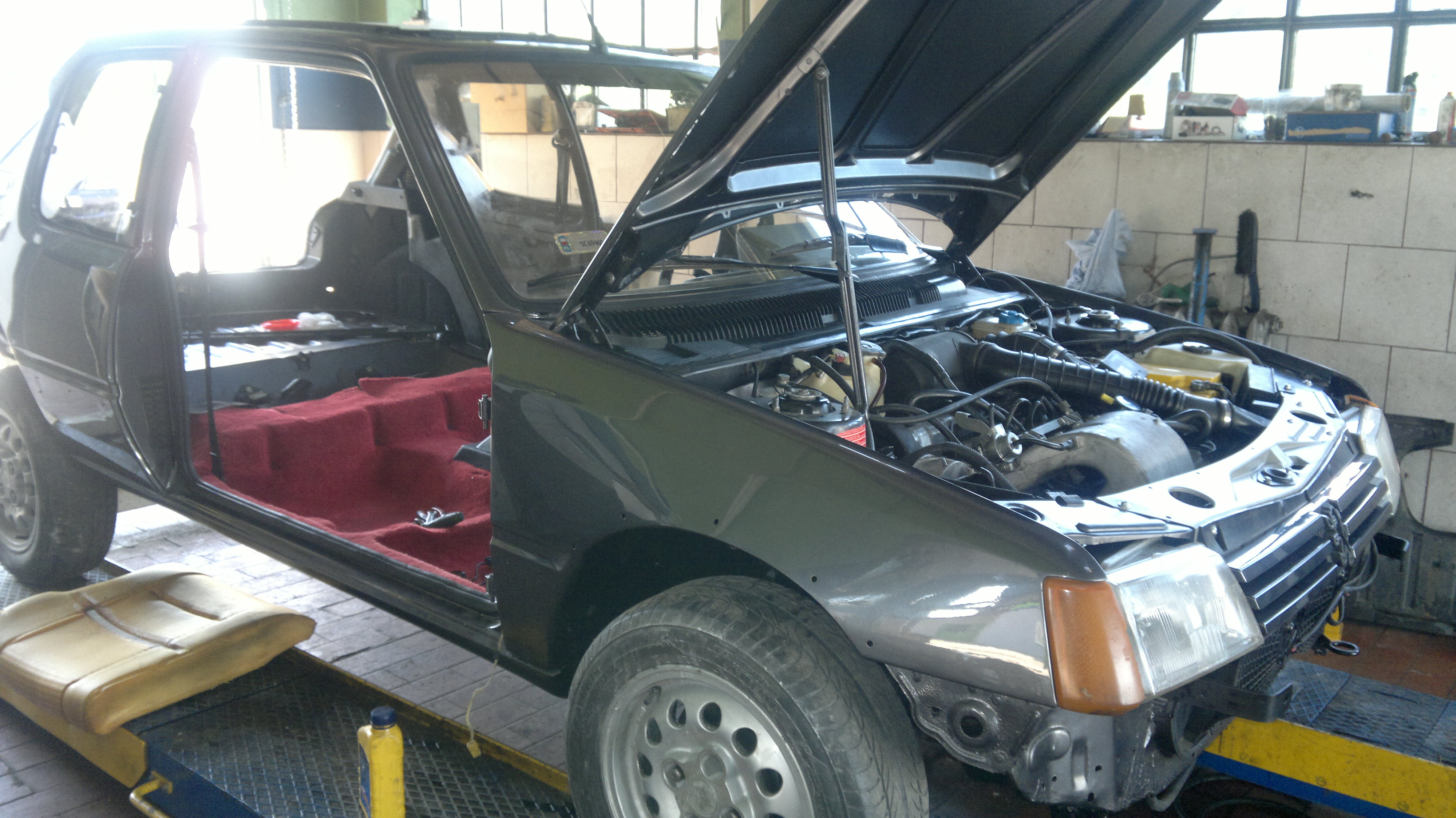

wyciągnięte kompletne wnętrze, pranie wykładziny, foteli, wyrzucenie mokrego i rozlatującego się wyciszenia, nowe wyciszenie po paru podcięciach wpadło z renówki

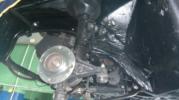

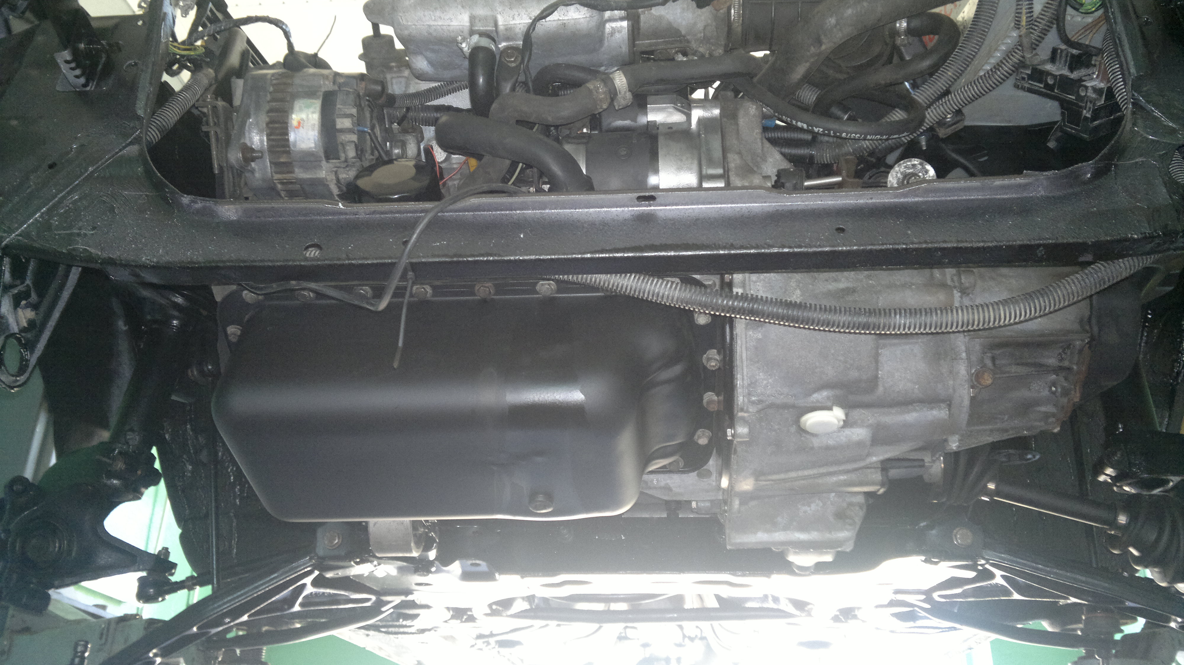

heble przód: nowe klocki, nowe tarcze
zawias przód: amortyzatory, wahacze, końcówki, półośki też świeże.

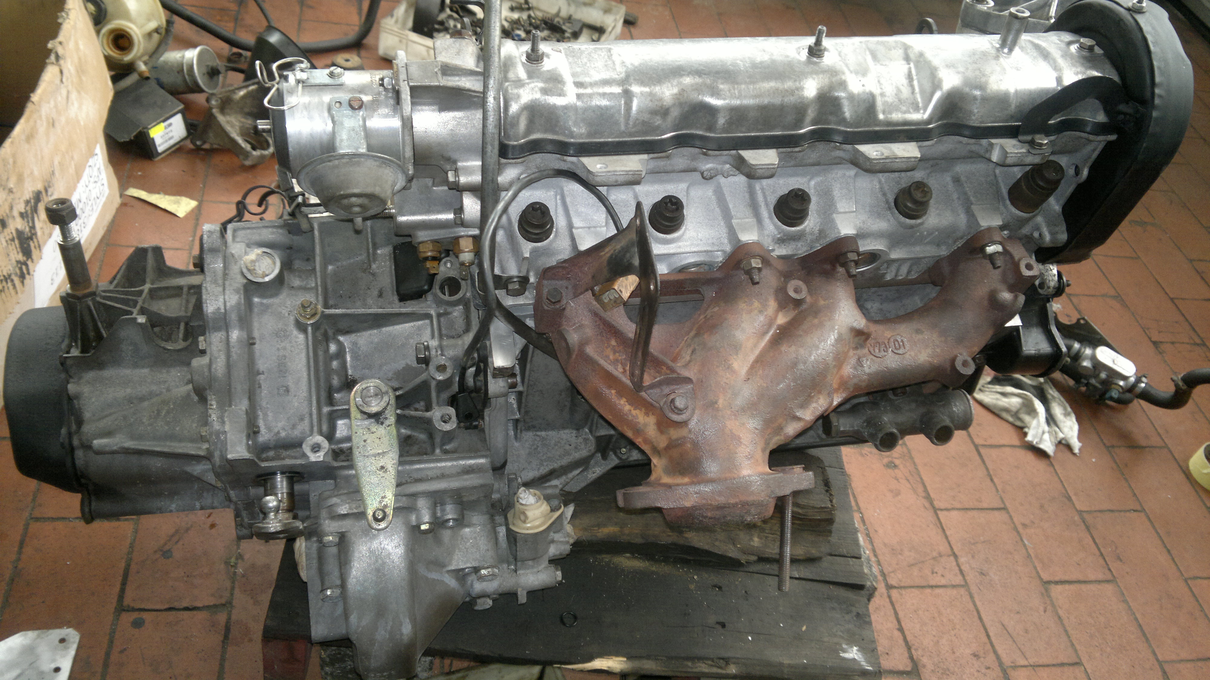

kompletny wydech od kolektora do końca nówka.

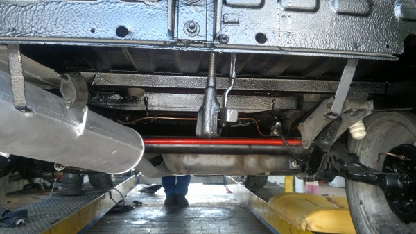

Belka tył nie skrzypi, koła stoją ładnie.

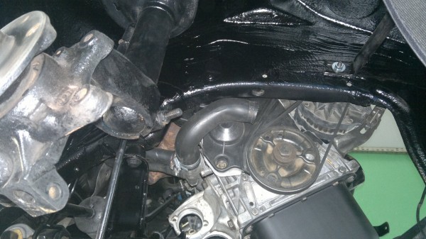

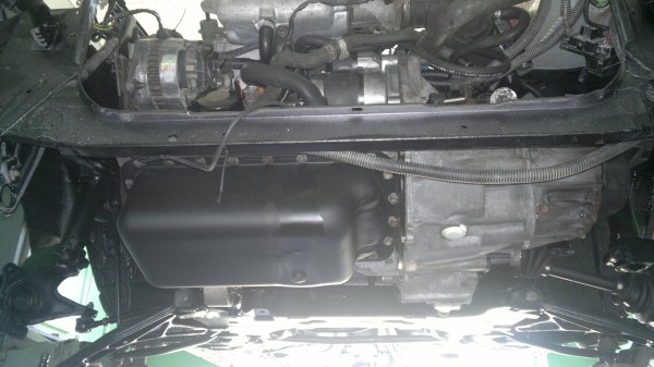

Wymalowany i zabezpieczony antykorozyjnie cały środek.

czym zabezpieczałeś podłogę?
trochę pracy Cię czeka, czekam dalsze relacje :)
PrezesBednarz
Posty: 1506
Posiadany PUG: 90' 205 CTI XU5 JA
Lokalizacja: waw
Re: 205 CTI '90 PrezesBednarz
Post autor: PrezesBednarz » 08 wrz śr, 2010 7:54 pm
Podłoga zrobiona podkładem antykorozyjnym w dużych ilościach. Dwukrotnie pomalowane.
Tymczasem dokupiony został pokrowiec na dach, oraz powoli składam wnętrze.

Jedno pytanko:
Na przód wjeżdża -40 mm zawias. Ile ząbków zrzucić z tyłu na belce, żeby było równo?
Przód zawias i tył to zdrowa seria, więc stoi tak jak w ori.

Post autor: kubas » 25 paź pn, 2010 10:40 pm
Jeden.
Post autor: Draxter » 25 paź pn, 2010 10:42 pm
PrezesBednarz pisze:Ile ząbków zrzucić z tyłu na belce, żeby było równo?
Generalnie mowia ze 1 zabek ale wiesz ze obnizajac tak belke "skrocisz" czas jej "zycia" ?
Obnizenie belki najlepiej robic przy jej regeneracji ale to zapewne juz wiesz.
Post autor: PrezesBednarz » 25 paź pn, 2010 11:03 pm
A czy jest inna opcja zjazdu w dół z tyłem??
Ja nie znam. Belka jest zdrowa koła proste. Auto nie służy do jazdy na codzień.
