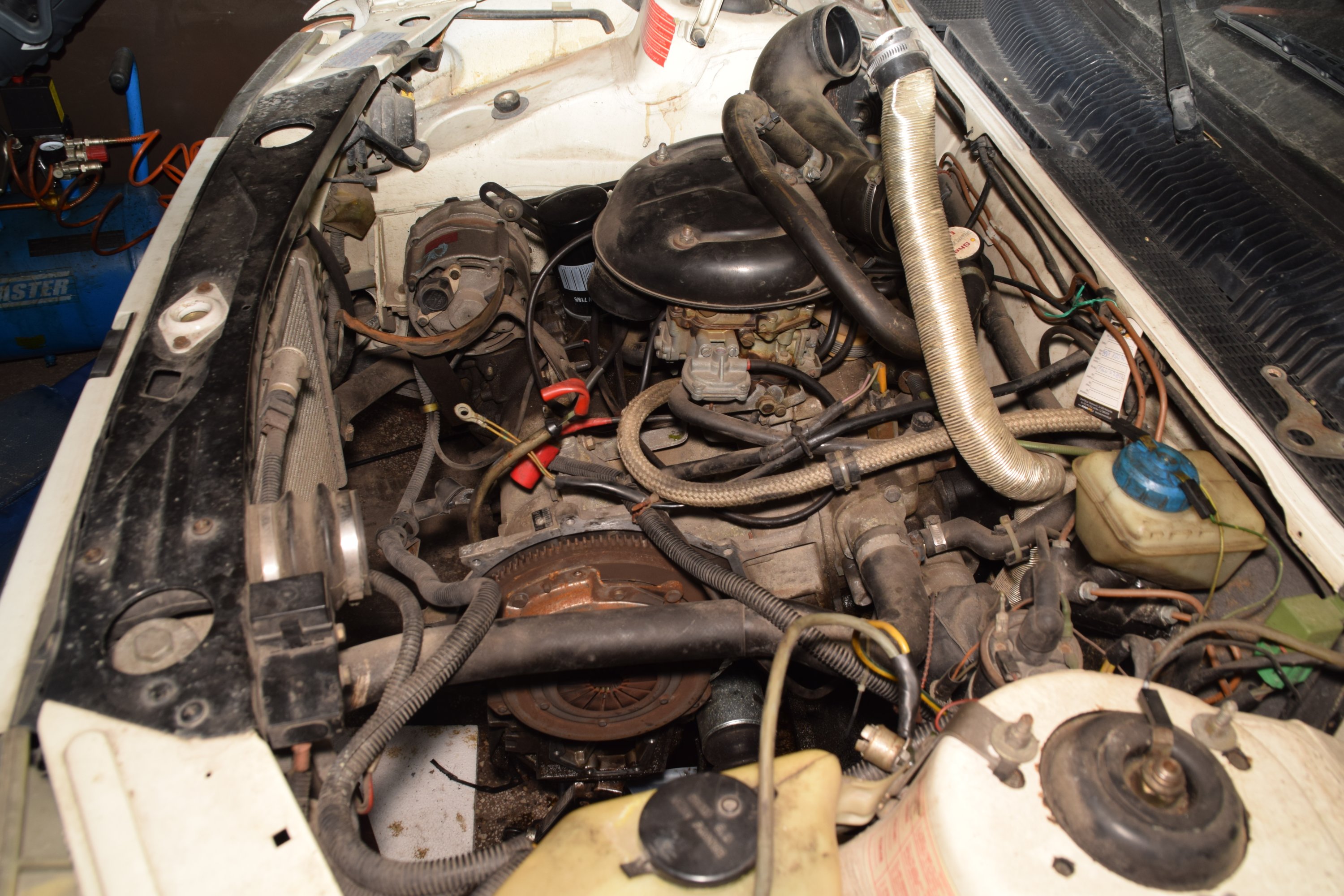

Ewidentnie ostatnie zjawiska pogodowe nie przypadły Żółwiowi do gustu. Otóż zbuntował się i zaczął palić na 3 cylindry. Myślałem, że to przez to, że stał 8 godzin na srogim deszczu i wilgoć zaatakowała układ elektryczny. Ale kable, kopułka i palec były wymieniane całkiem nie dawno. A po przestaniu kilku godzin w suchym garażu dolegliwości nie minęły. Ostatnio też nie miałem wiele czasu żeby zagłębić się w czeluści komory silnika i tylko rzuciłem okiem czy prą nie tańczy po bloku silnika - nie tańczy. Przy jeździe czasem zaskoczy ale podejrzewam, że to przez nagromadzenie niespalonej mieszanki w komorze spalania.
Od czego zacząć - co proponujecie?

Zacznij od wyczyszczenia świec.

Wczoraj udało mi się wygospodarować trochę wolnego czasu i poświęciłem go Żółwiowi. Za radą Grzegorza zacząłem od świec, lecz już po zdjęciu kabla WN na pierwszej, wszystko się wyjaśniło. Nie wiem skąd ani jak i którędy ale dostała się tam woda (ok 1 cm) - więc prąd z kabla uciekał na blok silnika. Po wysuszeniu wykręciłem świece i wyczyściłem - jak na razie Żółwion pędzi jak trzeba.
Wielkie dzięki dla Grzegorza za szybką i trafną podpowiedź.

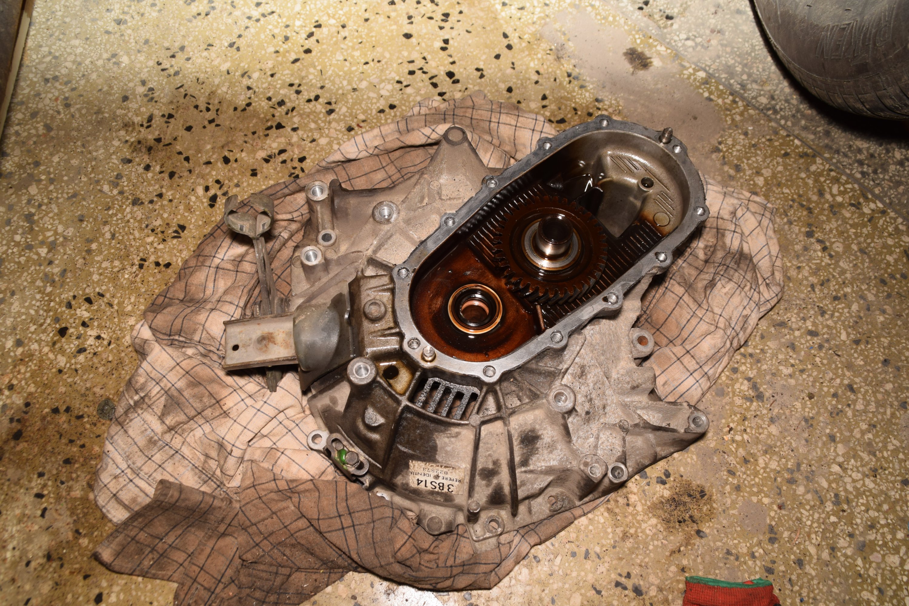

Monoblok - monolog.

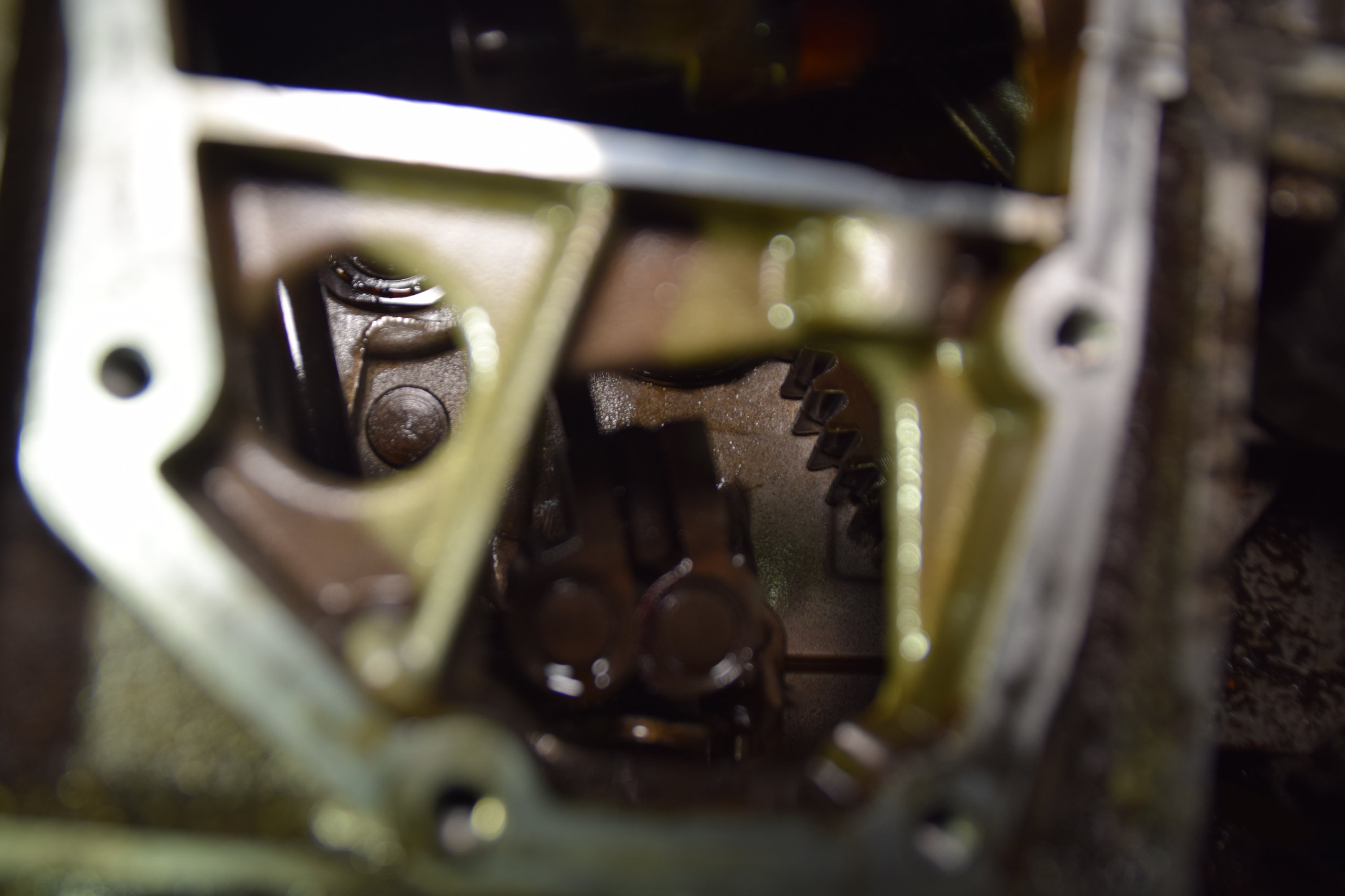

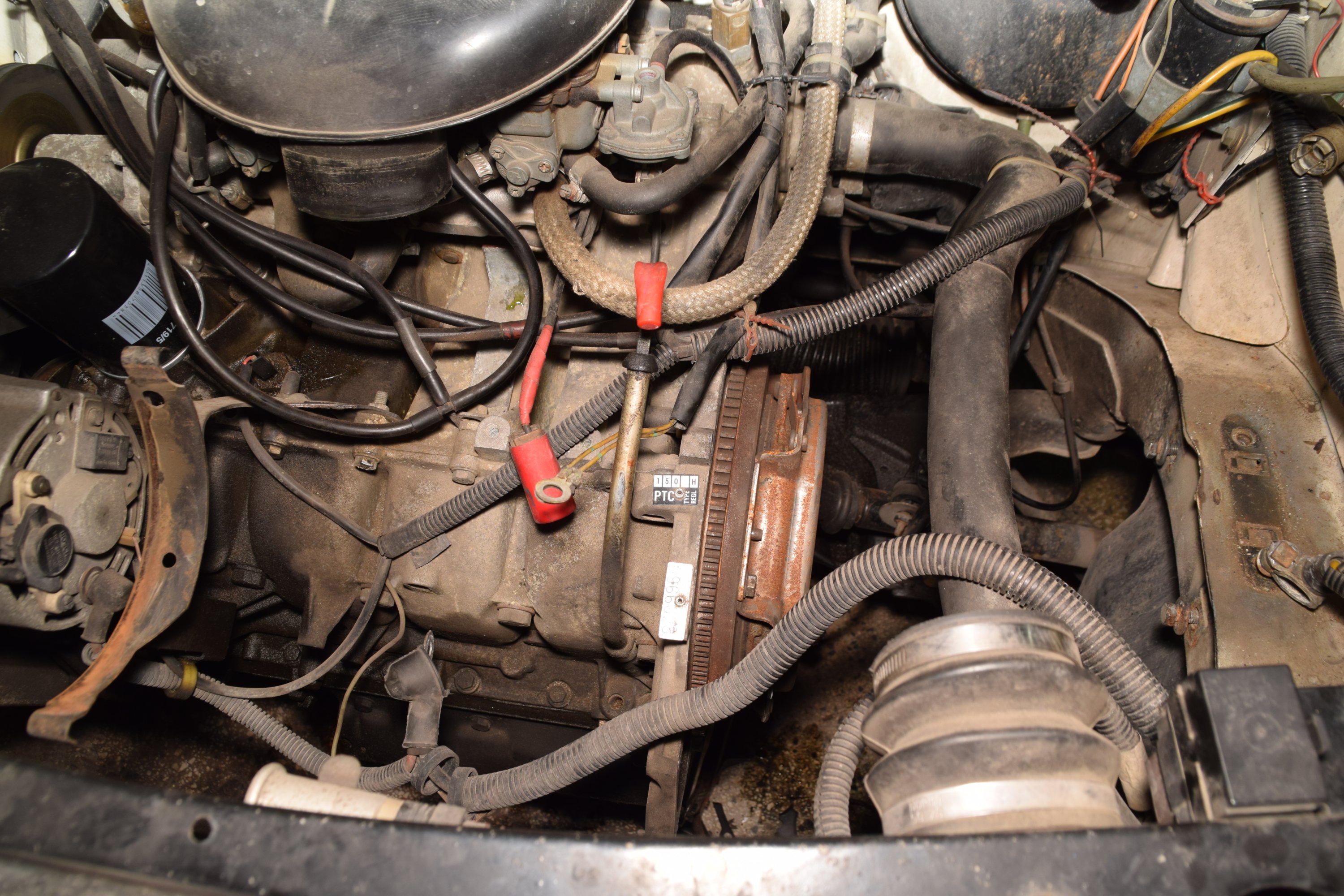

Korzystając z urlopu zapuściłem się w czeluścia garażu, żeby powalczyć z lwem a raczej zółwiem. Rozkręciłem pół komory silnika, żeby dostać się do przekładni pośredniej. Okazało się, że tulejka jest cała - przynajmniej z zewnątrz. Wewnętrzny wieloklin od strony skrzyni został zmielony na gładko. Co gorsza tulejka, która jak twierdzi Manwe - powinna zejść ręką, nie ustępuje nawet młotkowi i palnikowi. Może ustąpi kątówce i przecinakowi.
Poniżej dawka zdjęć.

Fant już u mnie, dzięki Filipczak. Natomiast poszukuje tulejki łączącej wałek przekładni pośredniej z wałkiem skrzyni od leżaka. Jeżeli ktoś widział, ma, lub wie gdzie jest do dostania, proszę o info.

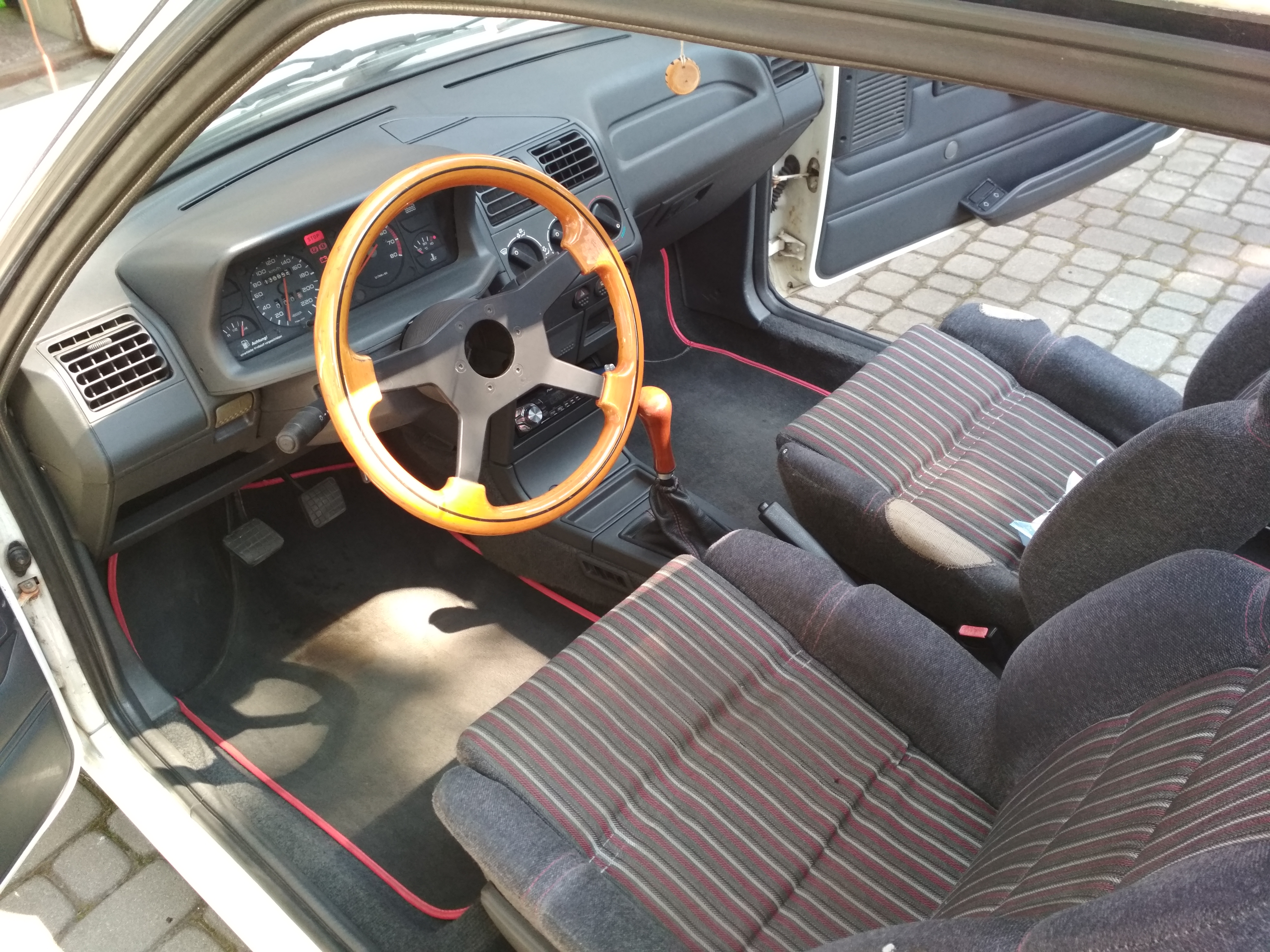

Tak niewiele - może dać tak wiele radości.
W końcu udało mi się poświęcić więcej czasu Żółwionowi.
Słoneczny dzień spędziłem na dopieszczaniu tego i owego.
W końcu wymieniona linka licznika działa.
Wymieniony obrotomierz.
Lewe głośniki grają.
Silnik pali - radio robiło lekkie zwarcie.
Wnętrze posprzątane i odkurzone.
Chce się żyć!

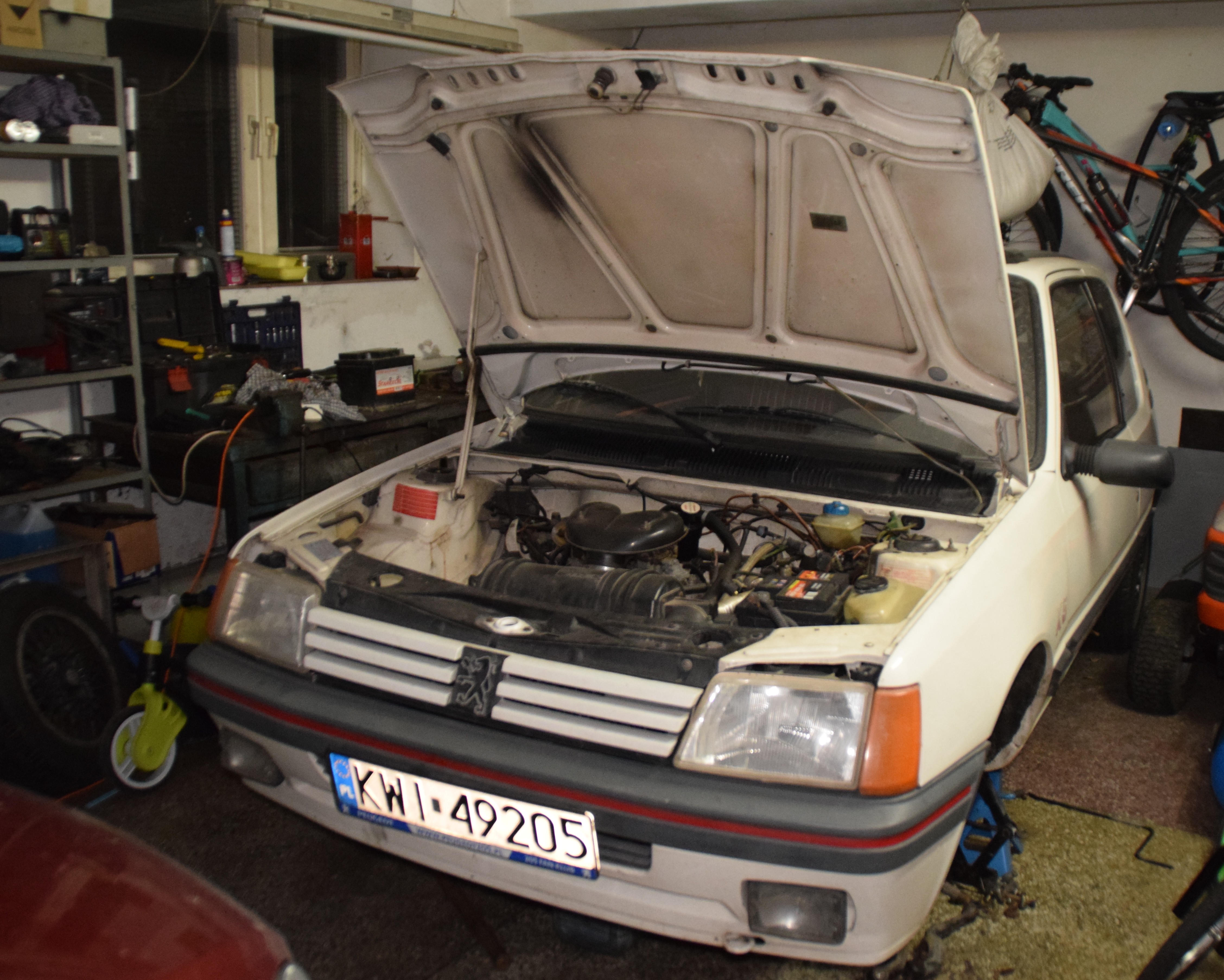

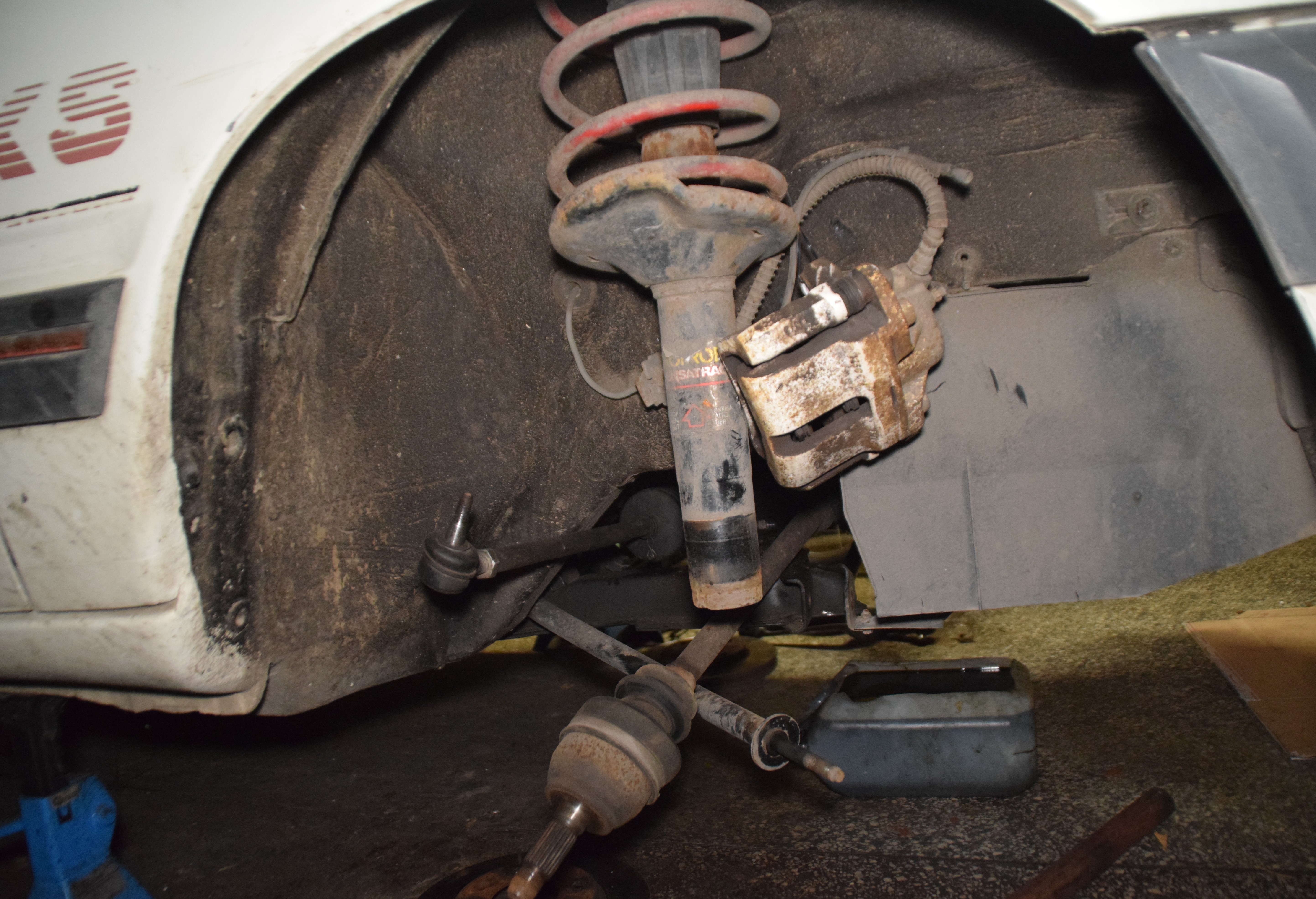

Zwyczajowo na jesień wjeżdżam Żółwionem do garażu i rozbieram tak, żeby nie dało się nim wyjechać. Co zabezpiecza ewentualne próby eksmisji go za sprawą żony czy teścia. A że od kilku lat taktyka ta sprawdza się świetnie to i w tym roku tego dokonałem.
Aczkolwiek potrzebna mu była wymiana łożyska piasty prawego koła i wymiana dziurawej osłony przekładni kierowniczej, z jej umyciem, nasmarowaniem i złożeniem.
Korzystając z okazji, że zwrotnice są zdjęte - wypiaskowałem je oraz pomalowałem proszkowo. Jeszcze tylko wprasować łożyska.
Tylne zawieszenie też czeka na wymianę amortyzatorów, które kupiłem w okazyjnej cenie. Stare przy ostatnim przeglądzie wykazywały - według pomiarów poniżej 10% sprawności.
Do tego wymiana oleju, filtrów, wahaczy i końcówek drążków kierowniczych.
Przydało by się również przemalować zaciski.
