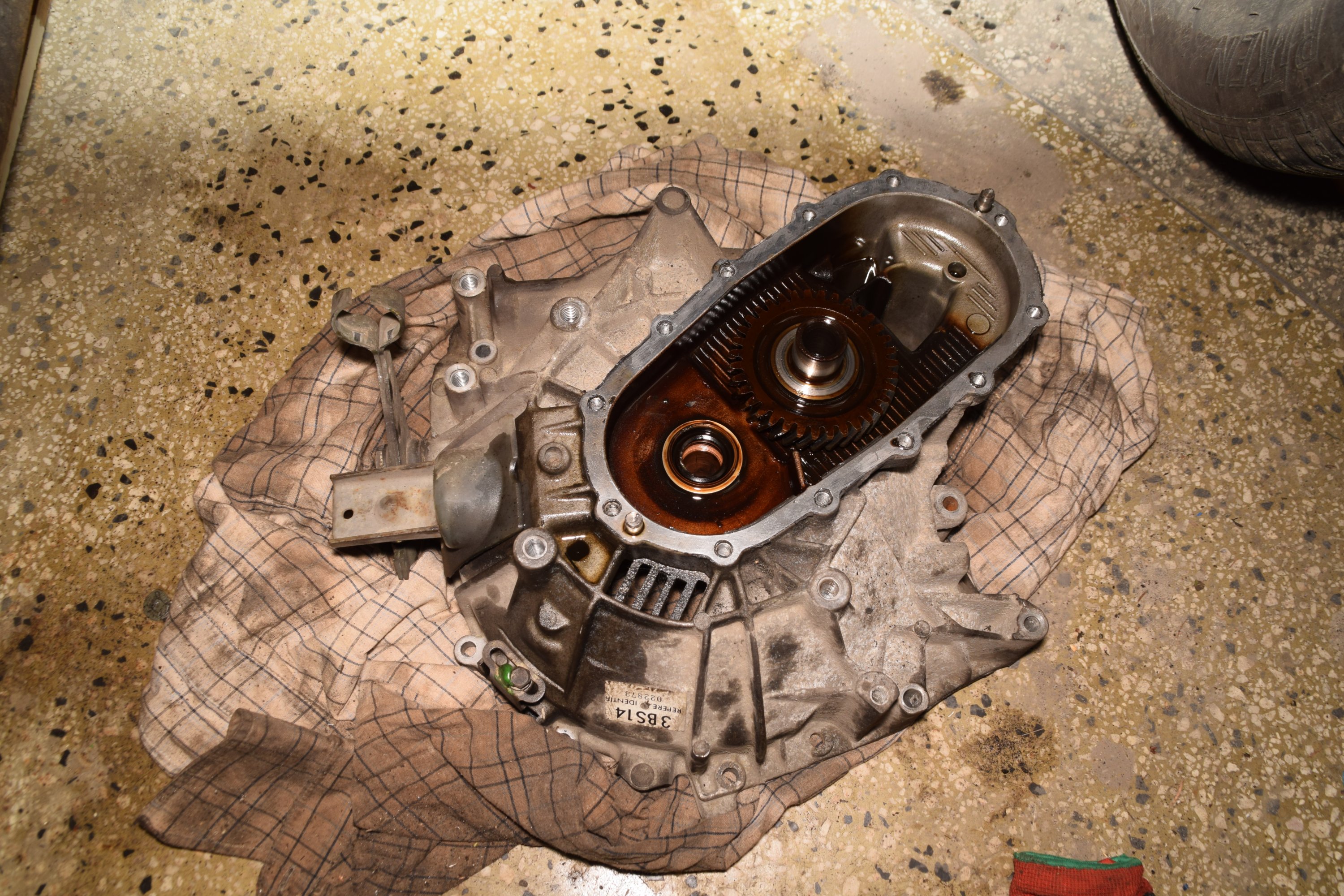

Monoblok - monolog.
Korzystając z urlopu zapuściłem się w czeluścia garażu, żeby powalczyć z lwem a raczej zółwiem. Rozkręciłem pół komory silnika, żeby dostać się do przekładni pośredniej. Okazało się, że tulejka jest cała - przynajmniej z zewnątrz. Wewnętrzny wieloklin od strony skrzyni został zmielony na gładko. Co gorsza tulejka, która jak twierdzi Manwe - powinna zejść ręką, nie ustępuje nawet młotkowi i palnikowi. Może ustąpi kątówce i przecinakowi.
Poniżej dawka zdjęć.
