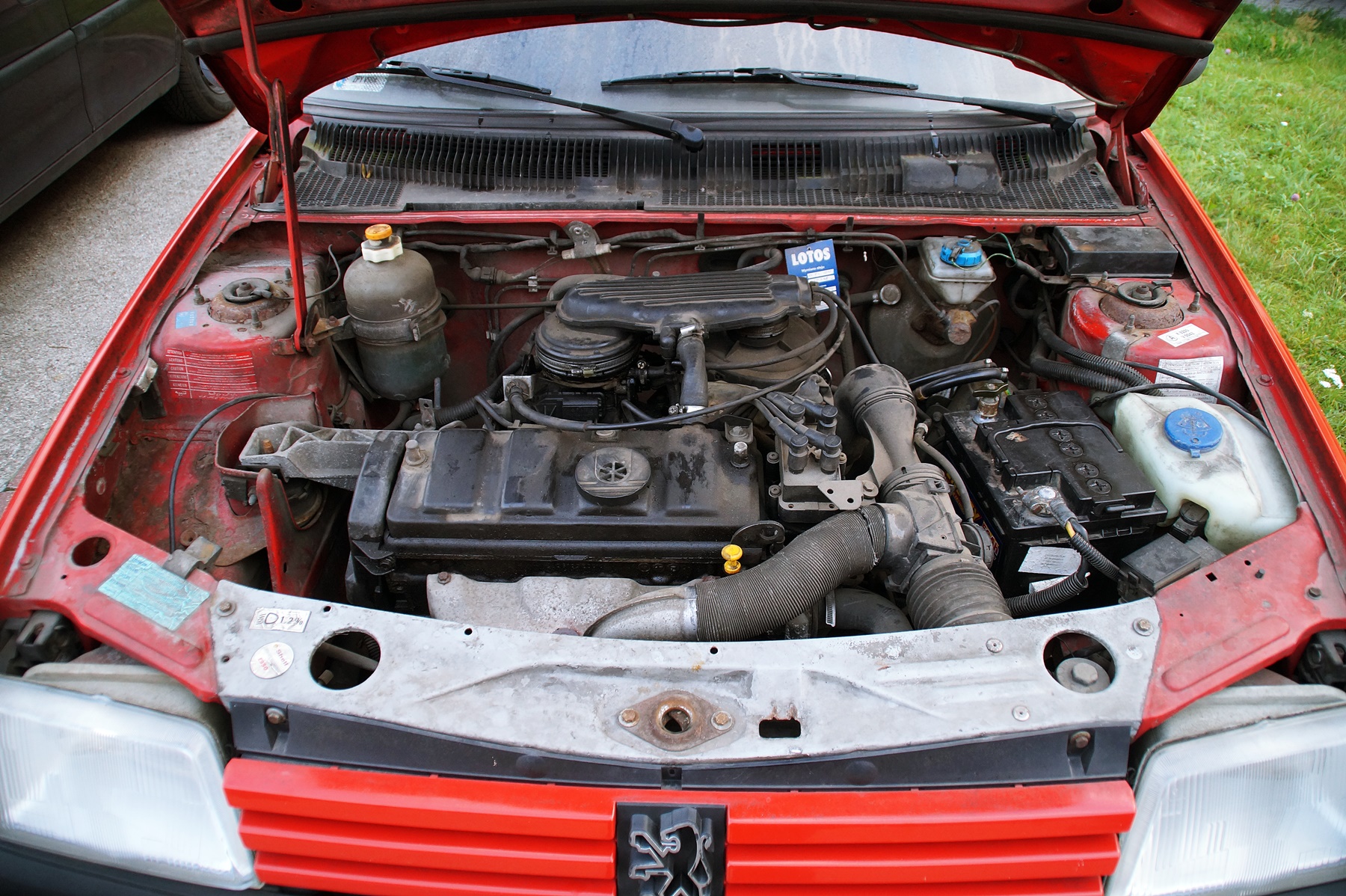

do zrobienia jest prawie wszystko. :) Pierwsze primo - hamulce. Zerwany przewód hamulcowy sprawa, że skutecznie wytracać prędkość możemy za pomocą dźwigni umieszczonej pomiędzy fotelami przedniego rzędu, bądź na przeszkodach terenowych typu drzewo itp. Trza wymienić wszystkie przewody i zalać nowym płynem. Akumulator już nawet przestał mówić "Orevuar" więc na pierwszy ogień poszedł właśnie ten element. Tylna belka oczywiście nigdy nie regenerowana, trza się bawić. Olej nie wymieniany z 6 lat, nie wspominając o "płynie" chłodniczym (cokolwiek tam jest). Rura wydechowa do zaspawania, tłumik do wymiany. Końcówki drążka, osłony przegubów - do wymiany. Reszta pierdołki - np. wkładki zamka, ktoś X lat temu chciał radia posłuchać, do środka się nie dostał, ale wkładkę rozwalił...

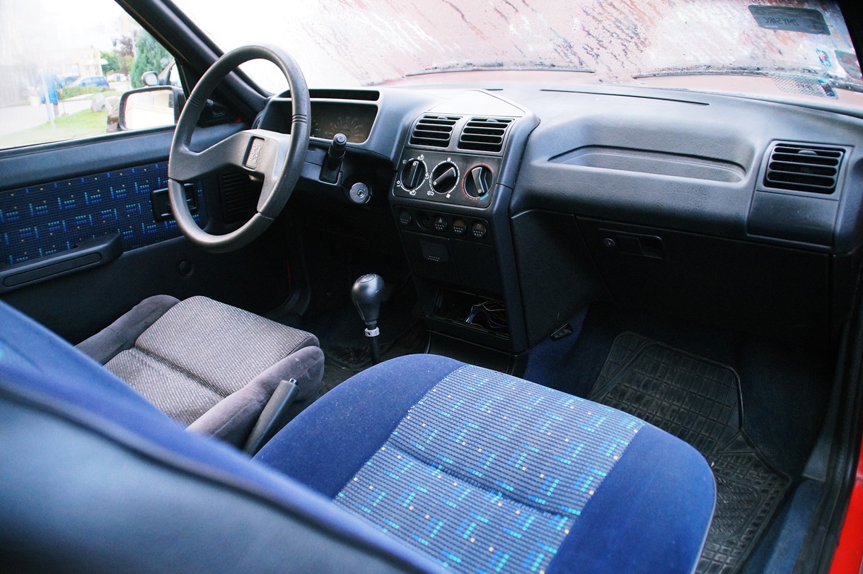

Wyposażenie, jak na moje gusta - ciekawe. Elektryczne przednie szyby, tylne uchylne, dach rozsuwany. Tyle z wygód. :) A no, fotel kierowcy to a'la kubełek. Fajnie się siedzi. :)

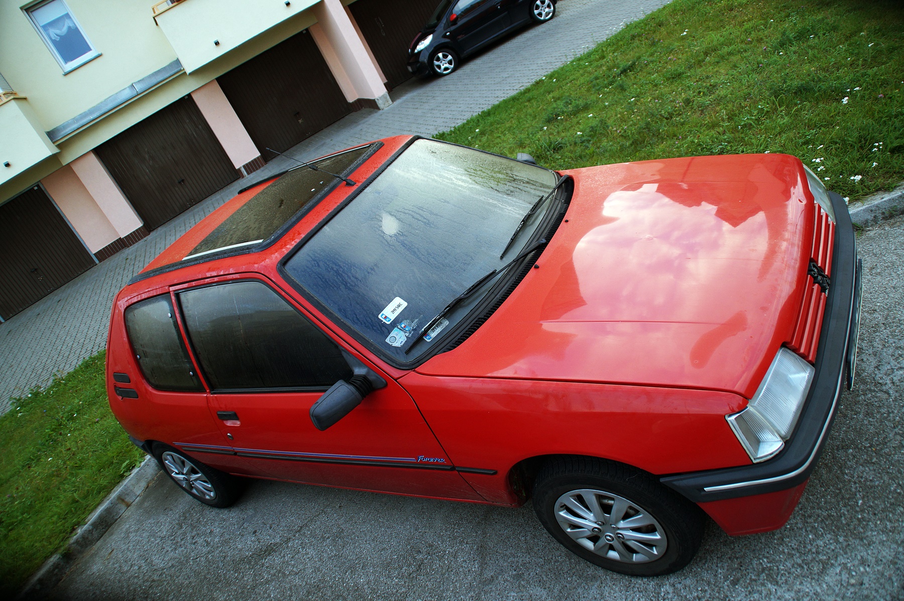

Lakierniczo, schodzi klar z dachu w kilku miejscach, tylna maska puknięta delikatnie z prawej i z lewej od kierowcy boczek/nadkolek pod okienkiem pasażera do odmalowania.

Kubełek kierowcy jest raczej z xsd. Nie pasuje, ale na pewno wygodny. Panorama jest fajna, no i ten rarytaśny panel na pięć przycisków.
Te kołpaki mu wywal bo straszą, ale poza tym bardzo ładny.

Trochę się zmieniło od ostatniego powitania. Pug jest już operatywny, przeszedł przegląd. Naprawione hamulce, nowe przewody, płyn; tarcze i klocki jednak były dobre. Nowy tłumik końcowy, rura pospawana. Nowe filtry, powymieniane przewody powietrza i odmowe. Zawory świeżo regulowane.
Zostało jeszcze trochę do zrobienia: amortyzatory tył, osłony przegubów, końcówki drążka i główne problemy mechaniczne znikną. Reszta: pierdoły. :)

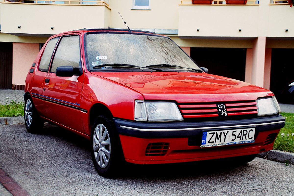

Dziś nic mi nie przeszkodziło w przeturlaniu trochę Puga. Zabrałem ją na pierwszą wspólną kąpiel (więc jesteśmy już parą ;) ), a w bagażniku tylko potrzebne rzeczy:
Potem już zostało tylko toczenie się w siną dal z uśmiechem na twarzy. :) Z przerwami na zdjęcia. Może mały efekt tejże wycieczki przedstawię poniżej :)
Muszę przyznać, że jest niezwykle fotogeniczna (jak na mój skromny gust). :)

Szukałbym mu oryginalnego zderzaka do tyłu - na pewno coś z używek dobierzesz z Allegro/OLX. Zamienników nie polecam.
A co do alufelg - to na dobry początek pozbyłbym się kołpaków i poszukał kapselków do stalówek (wiem, bo sam przechodziłem przez ten etap :mrgreen: )
