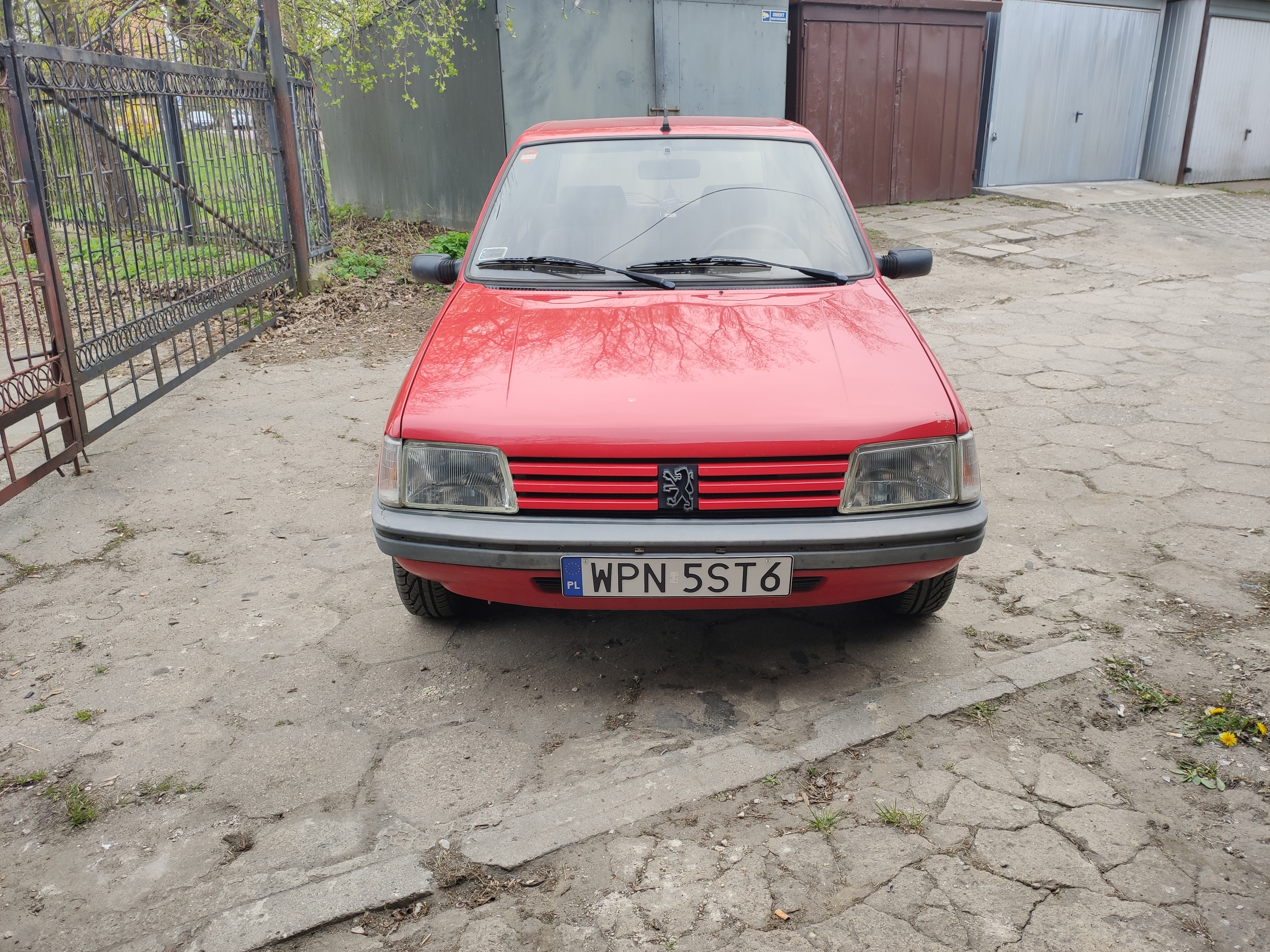

Przejmuję auto i wątek
Peugeot stoi już u mnie. Jednak stara skrzynia wymagała naprawy co pewnie by przewyższyło wartość auta. Długo zastanawiałem się: Manual czy automat. W końcu stanęło na zachowaniu auta w oryginale dlatego skrzynia została zastąpiona sprawną. Przy okazji zostały wymienione:
-uszczelniacz wału
-uszczelniacze półosi
-poduszka skrzyni
-linka przepustnicy
-olej silnikowy Total 10W40
-filtr oleju
-olej skrzyni biegów
Podczas testów skrzyni zgubiłem klosz prawej lampy. Na szczęście miałem komplet w zapasie. Dla uspokojenia moich obaw sprawdziłem czy wypłowiała klapa znów jest wstanie nabrać blasku. Kiedy uzupełniłem oświetlenie mogłem zabrać auto do zaprzyjaźnionego tłumikarza i pozbyć się tego pierdzenia oraz umyć po ponad rocznym postoju.

Re: 1.9 Automatic "Żeli Papą"
To jedziemy dalej
Małe wypryski rdzy zostały wyczyszczone i zabezpieczone.
Wnętrze zostało wyklejone matami bitumicznymi oraz pianką kauczukową.
Oringi nagrzewnicy wymagały wymiany.
Uzupełniłem podświetlenie deski rozdzielczej.
Wymieniłem czarną kratkę nawiewu.
Nawet zaliczyłem nim spotkanie Ciechanowskich Klasyków.
