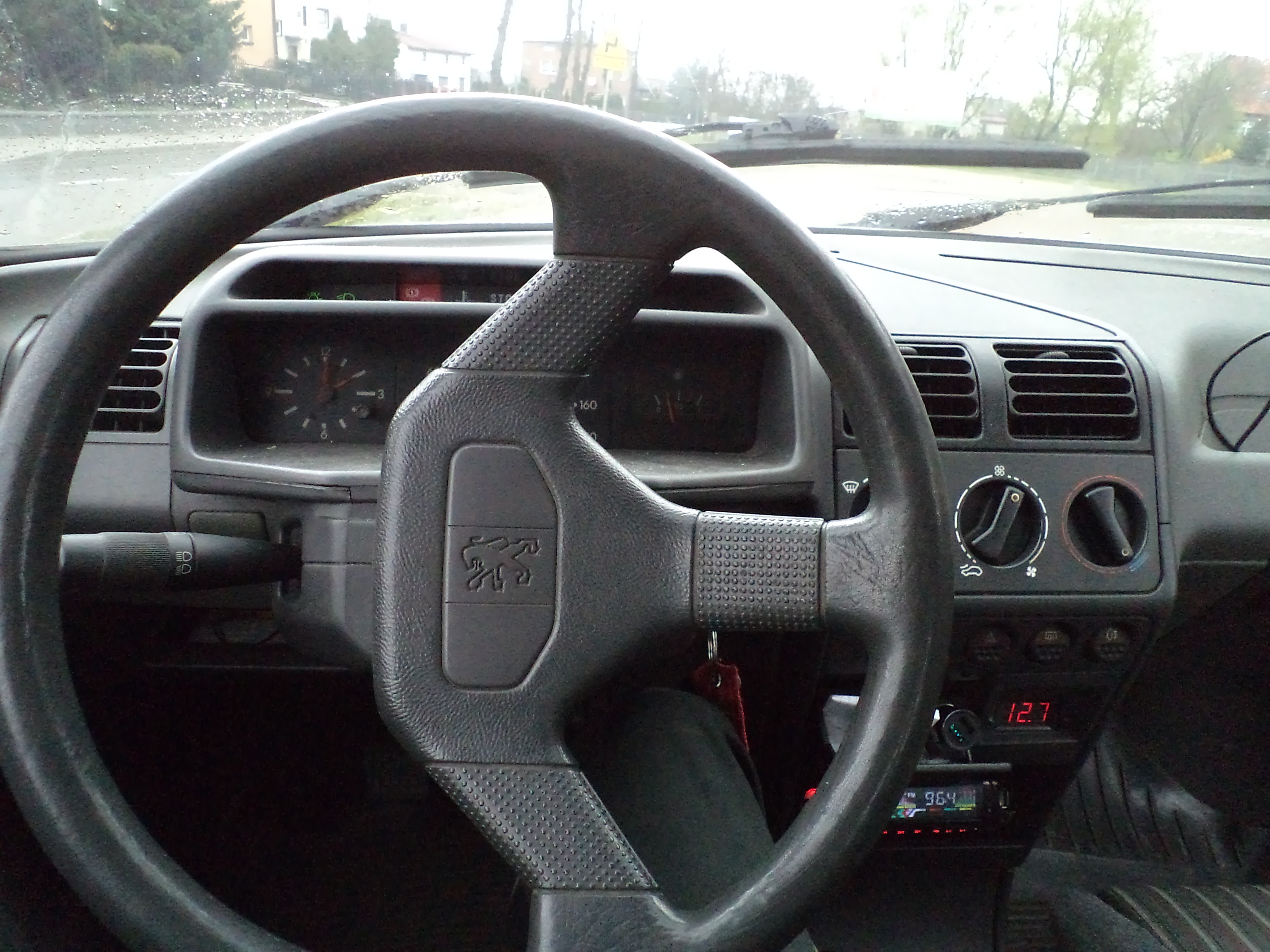

A tak to wygląda w środku z włączonymi światłami na działającym silniku.
Podoba mi się to wnętrze, a woltomierz idealnie się wkleił w miejsce zbędnego, elektrycznego zegara. :D

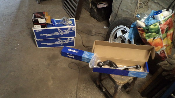

Prawy amor zaczął się obijać na wertepach już jakiś czas temu, ale nie było to na tyle uciążliwe ani niepokojące, aby była to sprawa na już, na teraz, ot - zwykłe zużycie.
"No i co tu się Pan dziwisz, jak żeś se Pan posklejał auto na tym co żeś se Pan z szrotu wygrzebał, PAAANIE, tak się nie robi!"
No, a ja zrobiłem. I się nie dziwię, a co przejeździł km to moje! :D
Ale, sezon się zaczynał, kupa szpeju do auta wsypana i 3 chłopa i zawias dokonał żywota. Jak wróciliśmy, amor klepał na każdej nierówności.
Tak się jeździło chwilę, powolutku i bezpiecznie. Bo szybko to Bąk nie jeździ :D
W międzyczasie wsadziłem mu aluski elegancie z Kuca, bo Kuc dostał nowe.
Święta sobie przestał i czekał na lepsze dni.
No i się doczekał. Wjechałem bydlakiem na kanał i wyrzuciłem mu cały zawias (hehe cały).
Do wymiany poszły:
-amortyzatory
-łożyska McPersonów (bo dwóch)
-wahacze, tak w końcu nowe, po 100zł za sztuke bydlaki złodzieje
-tuleja wieszaka silnika od dołu i guma na wsporniku półosi
No i to chyba wszystko, w każdym razie od zmiany kół na aluski kierownica przestała bić (hyhy) a po zmianie tego zawiasu autko jest stabilne, klei fajnie drogi i już nie ma strachu przy dodawaniu gazu na rondzie :mrgreen:

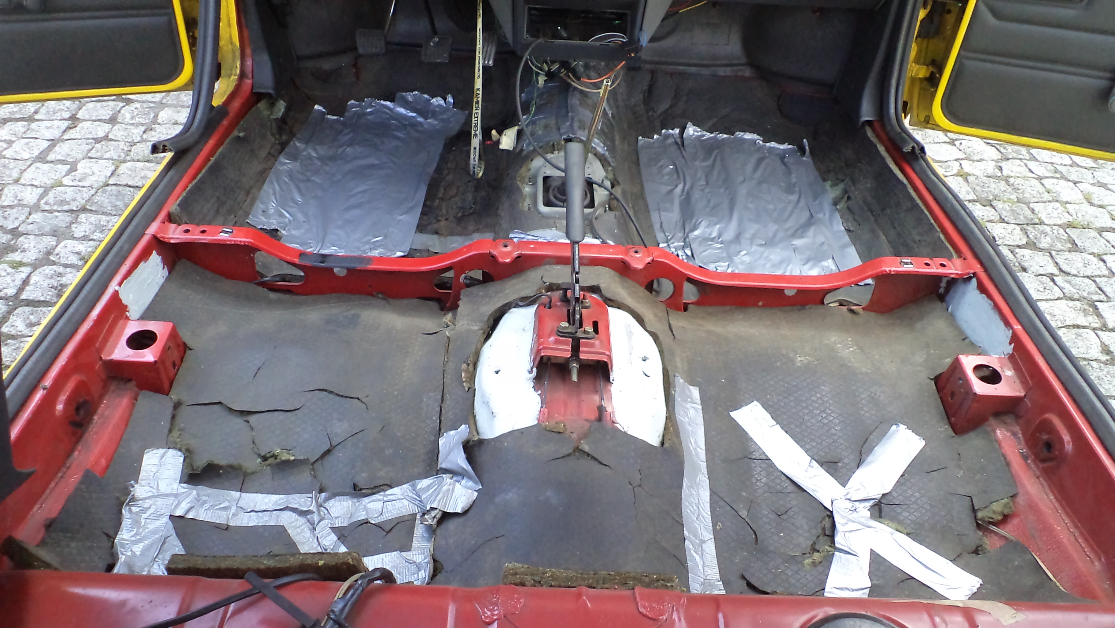

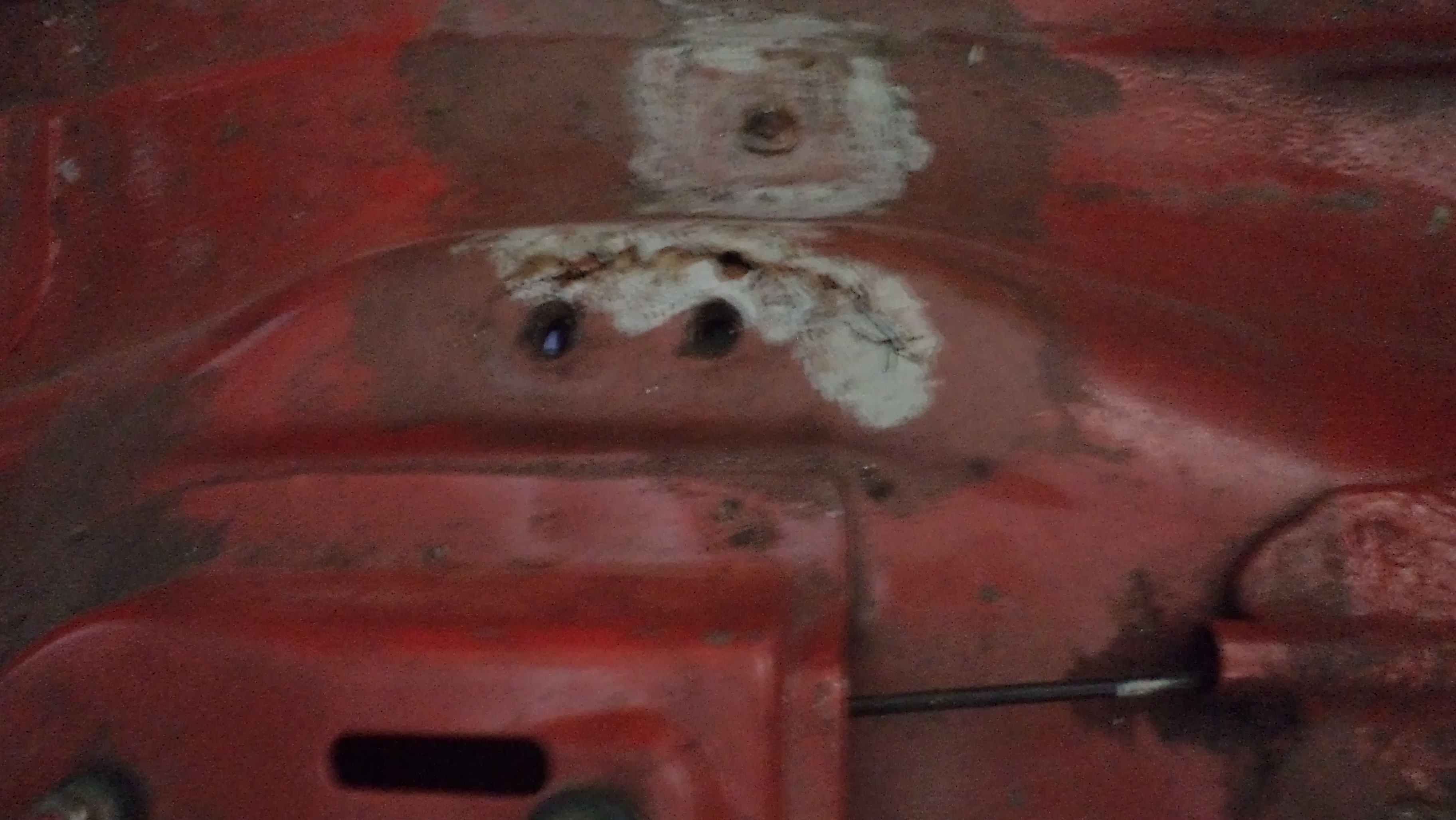

Ostatnio były ulewy, całe auto mi zalało... Pod nogami kierowcy i pasażera takie bajoro że głowa mała.
Wyciągnąłem, ogarnąłem...
Okazało się że próg od strony kierowcy ma zapchane odwodnienia i się tyle wody nazbierało, że do środka się przelało.
Temat ogarnięty.
A i blachary znowu trochę, bo mnie cracki przeraziły. :D
Craccck
Craccck
Komnata tajemnic zostaje zamknięta. Mam nadzieję że na zawsze, bo 3. raz w jednym kawałku tego nie wyciągnę. I otwory przez które się woda wlała też załatane, mam nadzieję że nic nie zepsułem ;D

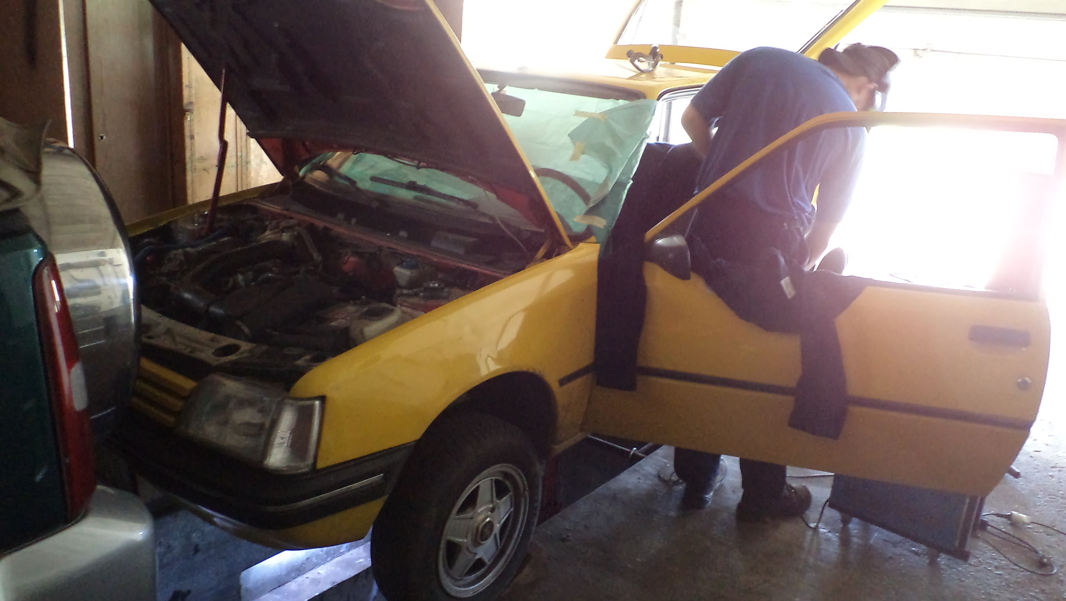

Ostatnio miałem chwilę żeby ogarnąć trochę Bąka, bo w końcu mu się należy.

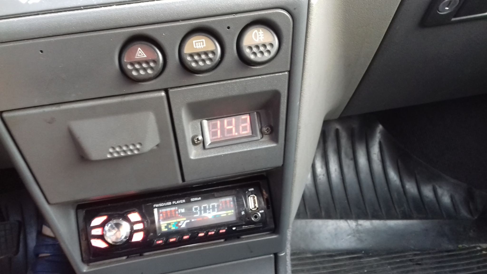

Problemy z elektryką się rozwiązały, po wymianie deseczki z bezpiecznikami. Tak jak myślałem. :)
Teraz zapalniczka, klakson i woltomierz działają zawsze. To dobra wiadomość na dłuższe trasy.
A po ostatniej przygodzie z Kucem, wymieniłem szczotki w alternatorze. 30zł, a dusza spokojna ;)
Teraz ładuje elegancko, tak jak powinien. Mimo że dalej gdzieś gubi się sygnał na deskę. Na zapłonie dalej nie świeci akumulatorek. Czasami. Ale nic to, bo po wskoczeniu na obroty zaczyna ładować normalnie. :mrgreen:

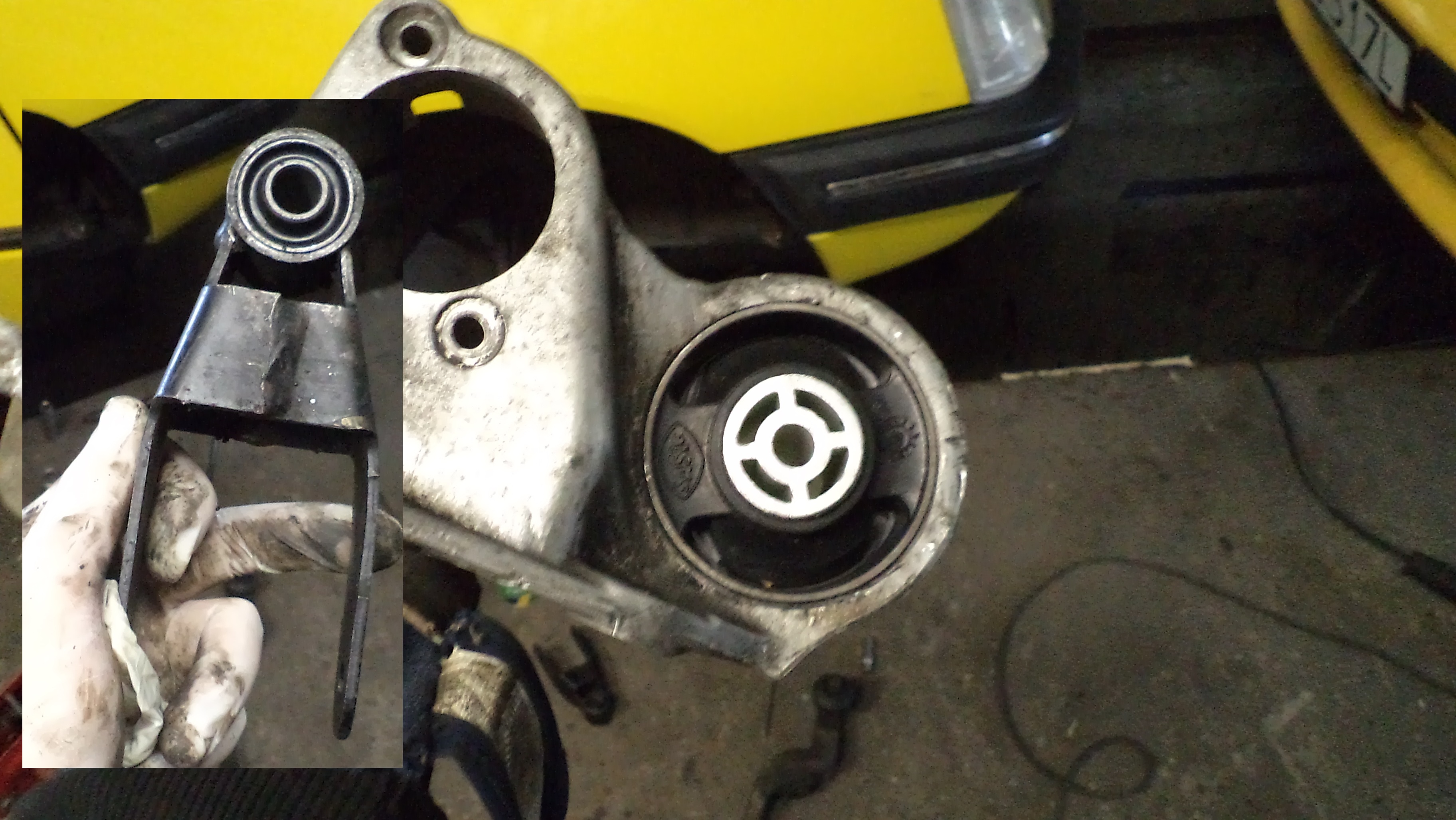

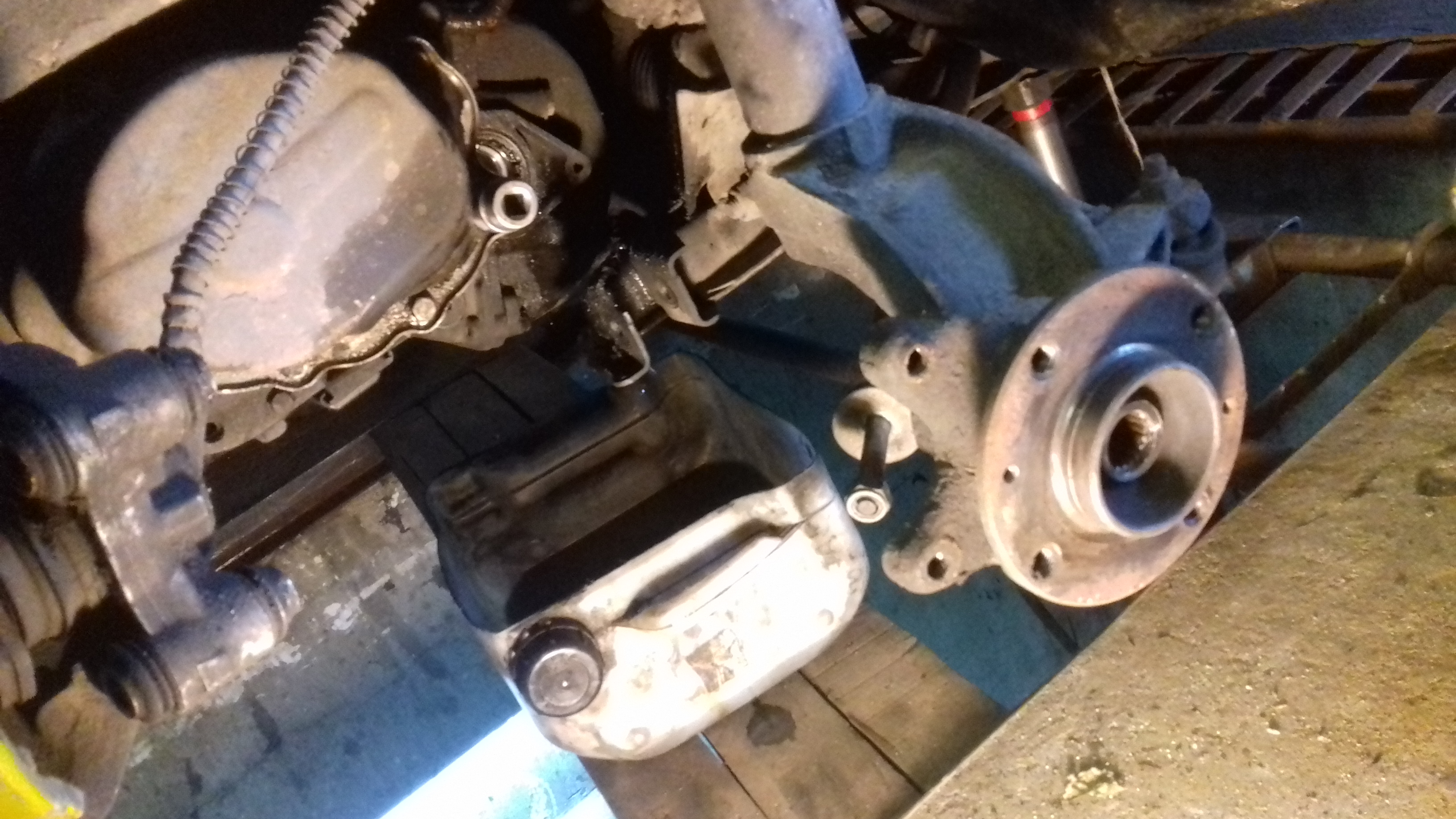

W sumie auto bezobsługa. Zastanawiałem się już kiedy ostatni raz stałem na kanale, kiedy zauważyłem że skrzynię mam obrzuconą smarem. Mówię - no nareszcie!
Niesamowite jak cudowna może być mechanika jak jedyne przy czym się dłubie to stare paści, do których trzeba się dobierać jak dziadek do babci.

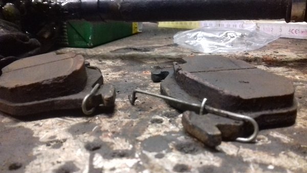

W sumie to wszystko posżło tak jak można sobie wymarzyć, a skoro tak - to i hamulce poszły pod okular.
Bo już parę k km przy hamowaniu któraś tarcza biła. Pomału też już czas na zarzucenie zimowego setupu.
Nic specjalnego zwykłe klocki
Oczywiście klocki hamulcowe nie będą założone nowe. Oczywiście wyciągnąłem z niedawno nabytego gruza. A tarcze przetoczone. Za to będą nowe śrubki mocujące tarcze na piaście.
