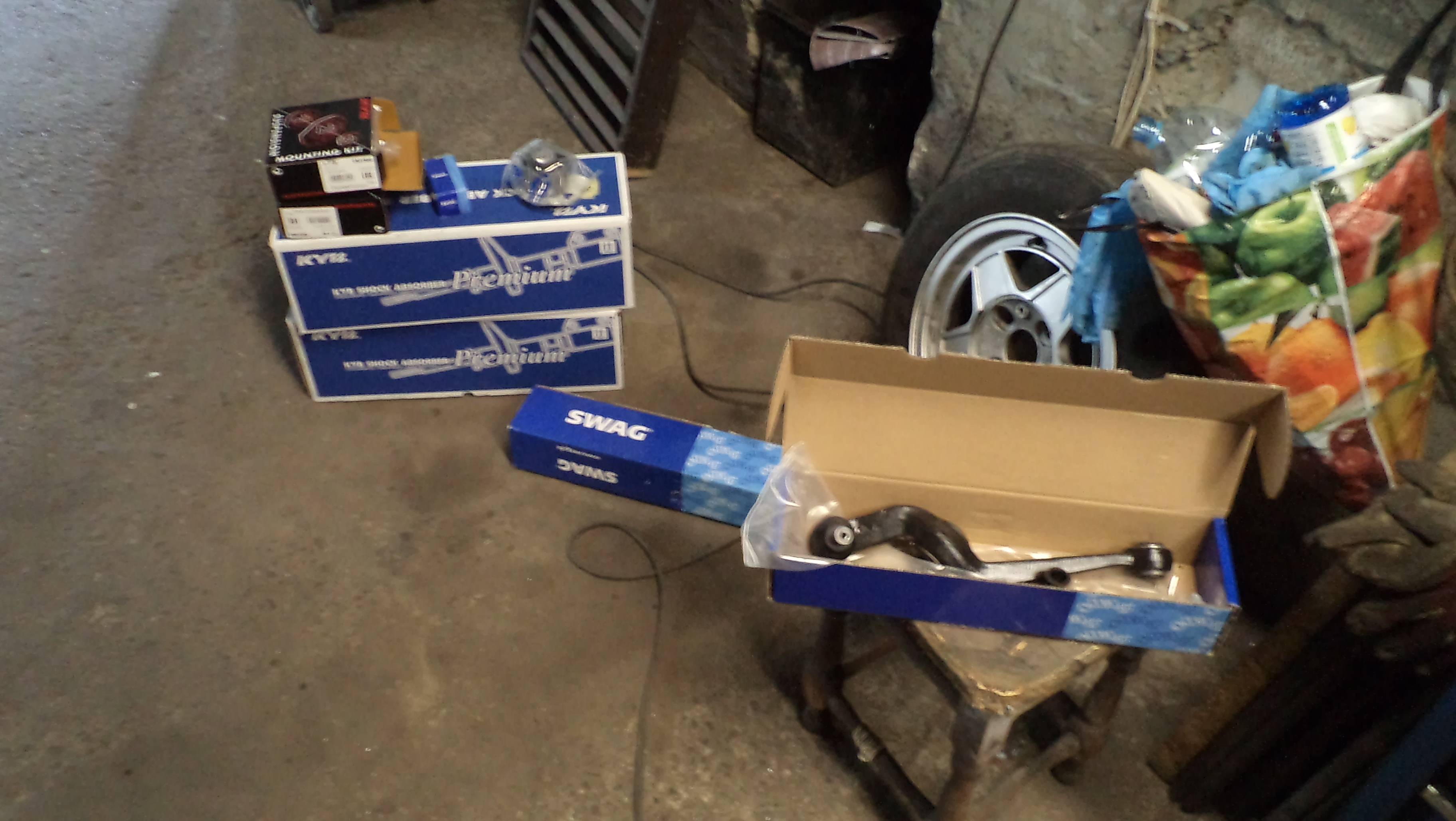

Prawy amor zaczął się obijać na wertepach już jakiś czas temu, ale nie było to na tyle uciążliwe ani niepokojące, aby była to sprawa na już, na teraz, ot - zwykłe zużycie.
"No i co tu się Pan dziwisz, jak żeś se Pan posklejał auto na tym co żeś se Pan z szrotu wygrzebał, PAAANIE, tak się nie robi!"
No, a ja zrobiłem. I się nie dziwię, a co przejeździł km to moje!
Ale, sezon się zaczynał, kupa szpeju do auta wsypana i 3 chłopa i zawias dokonał żywota. Jak wróciliśmy, amor klepał na każdej nierówności.
Tak się jeździło chwilę, powolutku i bezpiecznie. Bo szybko to Bąk nie jeździ
W międzyczasie wsadziłem mu aluski elegancie z Kuca, bo Kuc dostał nowe.
Święta sobie przestał i czekał na lepsze dni.
No i się doczekał. Wjechałem bydlakiem na kanał i wyrzuciłem mu cały zawias (hehe cały).
Do wymiany poszły:
-amortyzatory
-łożyska McPersonów (bo dwóch)
-wahacze, tak w końcu nowe, po 100zł za sztuke bydlaki złodzieje
-tuleja wieszaka silnika od dołu i guma na wsporniku półosi
No i to chyba wszystko, w każdym razie od zmiany kół na aluski kierownica przestała bić (hyhy) a po zmianie tego zawiasu autko jest stabilne, klei fajnie drogi i już nie ma strachu przy dodawaniu gazu na rondzie
W nadgorliwości kupiłem Motula eleganckiego na wymianę oleju, ale jako że olej nie cieknie, nie jest zjadany i niedawny wymieniałem, to jeszcze na starym pojeździ.
Zlokalizowano wyciek płynu chłodniczego - spod termostatu
Alternator dalej ładuje 13.3

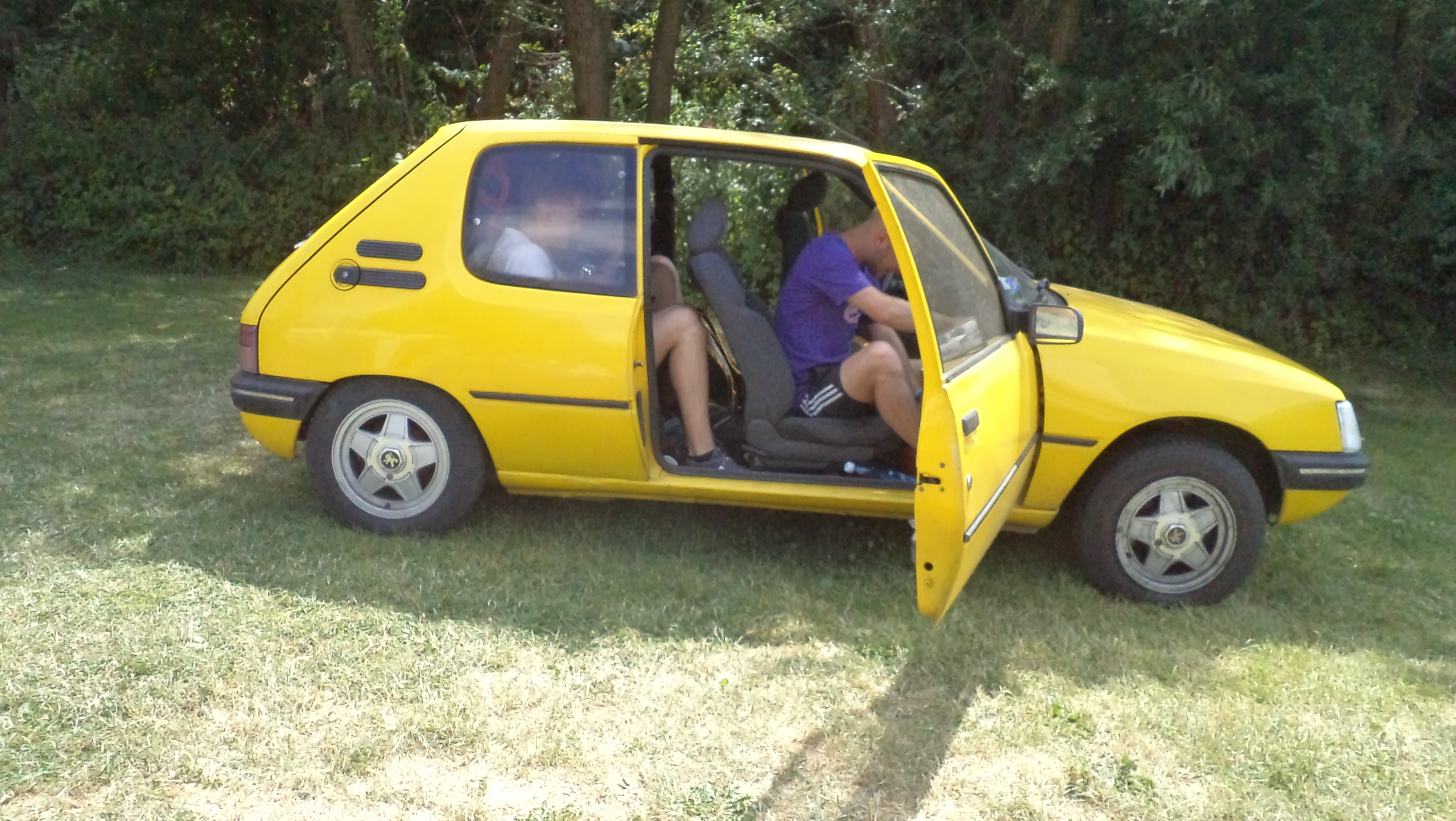

Ostatni weekend odwiedziny na Jurajskim.
Chociaż Bąk był chyba najbrzydszym autem jakie stało na polu, dojechał i nie sprawiał problemów. (W sumie to czemu by miał sprawiać?)
Powoli czuć, że hamulce wymagają uwagi. Do ogarnięcia temat, a jako że ostatnio na Jurze dowiedziałem się, że przednie opony mam z 95' a tylne z 97' poniekąd zacząłem delikatniej głaskać dizla po gazie.
Ale, weekend skończony, zaczyna się nowy.
Tym razem jezioro Rożnowskie, 250km w jedną stronę. Mieliśmy jechać w 3, ale kumpel załapał się na krzywy ryj i tak wylądowaliśmy w 4 w Bąku. Hah, te zdjęcia pokazują czemu uważam, że obniżanie auta to kaleczenie.
Ogólnie droga przebiegłaby superpomyślnie, gdyby nie moja głupota przy remoncie i mocowanie odbojnika z belki na śrubie
W każdym razie, zmuszony byłem jechać powoli (opony z 95 halko) bo na każdym wertepie belka odbijała się od odbojnika, odbojnik od budy a buda na dupie pasażerów z tyłu.
W każdym razie Bąk dojechał i dalej radośnie klekoce.

Pasażerowie, jak pasażerowie, formalnie jest 5 miejsc, ale że bagaże weszły! Trochę upychania widzę było
Kiedyś mój ksiądz z liceum miał 205, też w dieslu, było to ponad 20 lat temu, wporzo chłop był, pokazywał nam zdjęcia, jak pojechali tą 205 na Węgry, trochę czasu spędzając w Tatrach, po obu stronach, naszej i słowackiej. Jechali w pięć osób
Level hard. No ale z tego co pamiętam było 2 gości i 3 kobietki. One z reguły trochę mniejsze, ale i tak w pięć osób taka podróż, to wyczyn.
No ale z drugiej strony kiedyś ludzie maluchami podróżowali i to za granicę, na jakiś handel często, to też był wyczyn. 205 przy fiacie 126p to wielki wóz.
Ale ogólnie fajna przygoda
