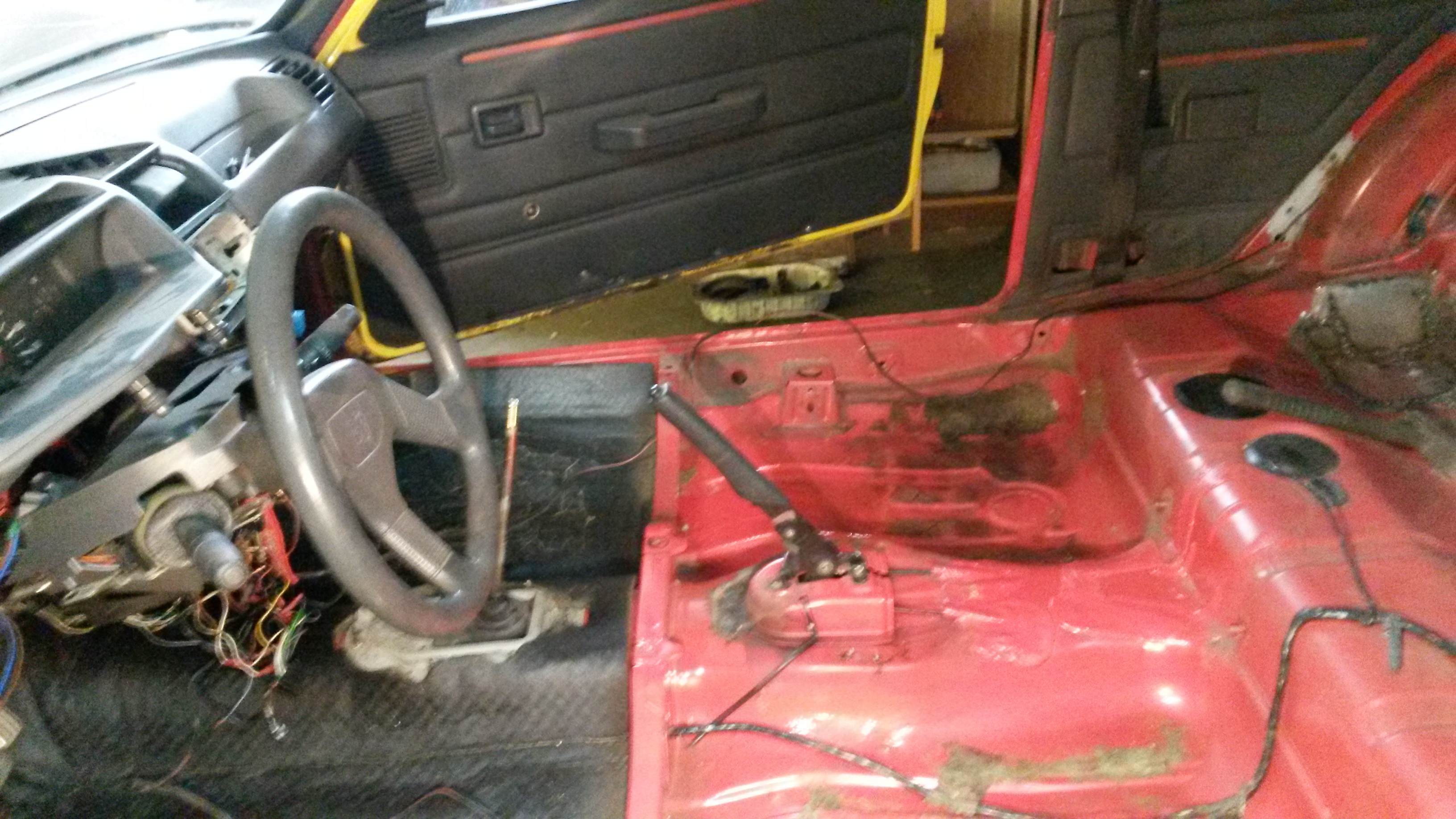

Teraz sam już nie wiem od czego zaczynaliśmy. Od spodu, od wnętrza, czy od czego. W każdym razie prace ruszyły.

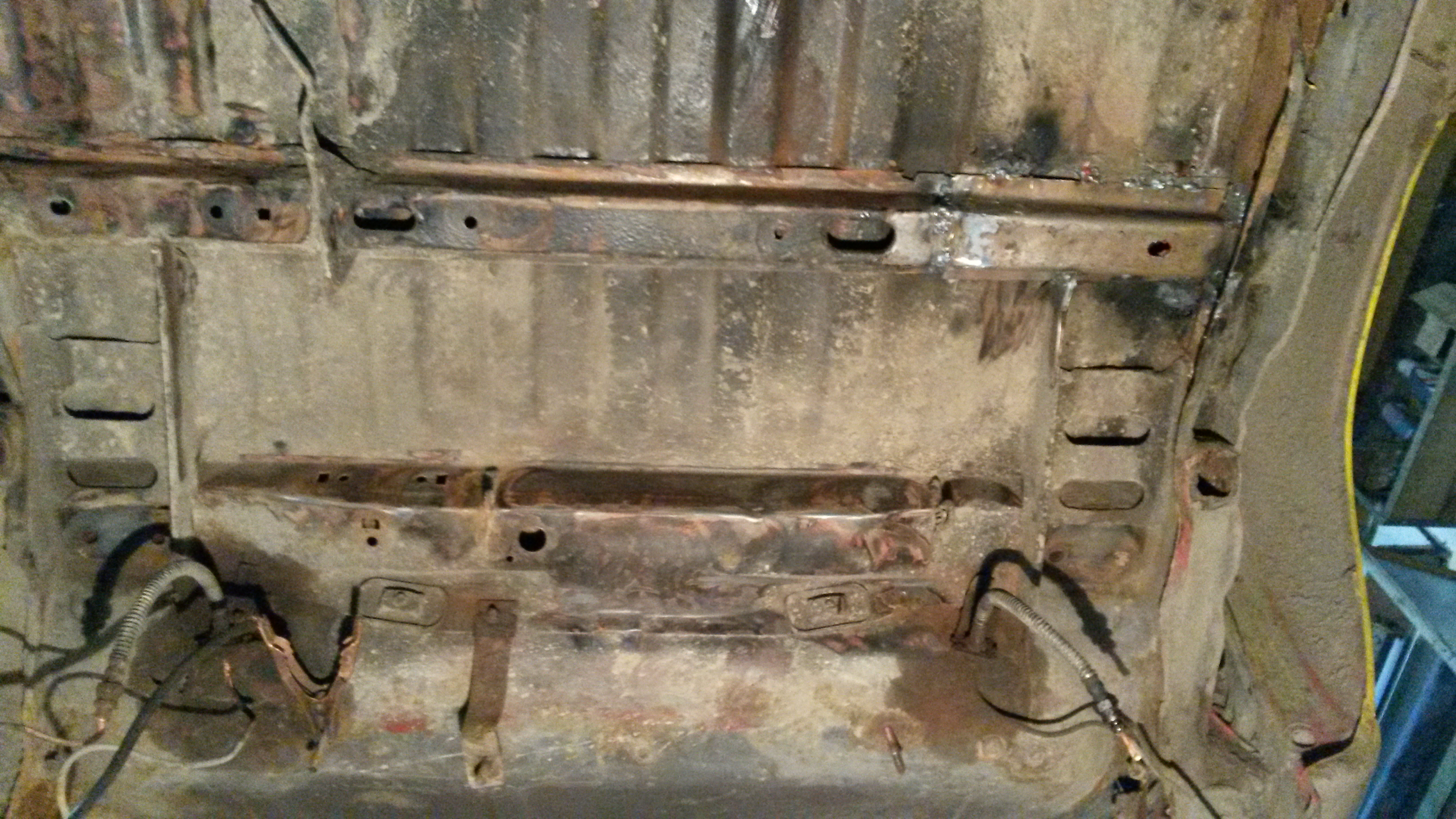

Ech. Podłoga w stanie nie najgorszym. <br />Za to widać spód drzwi.

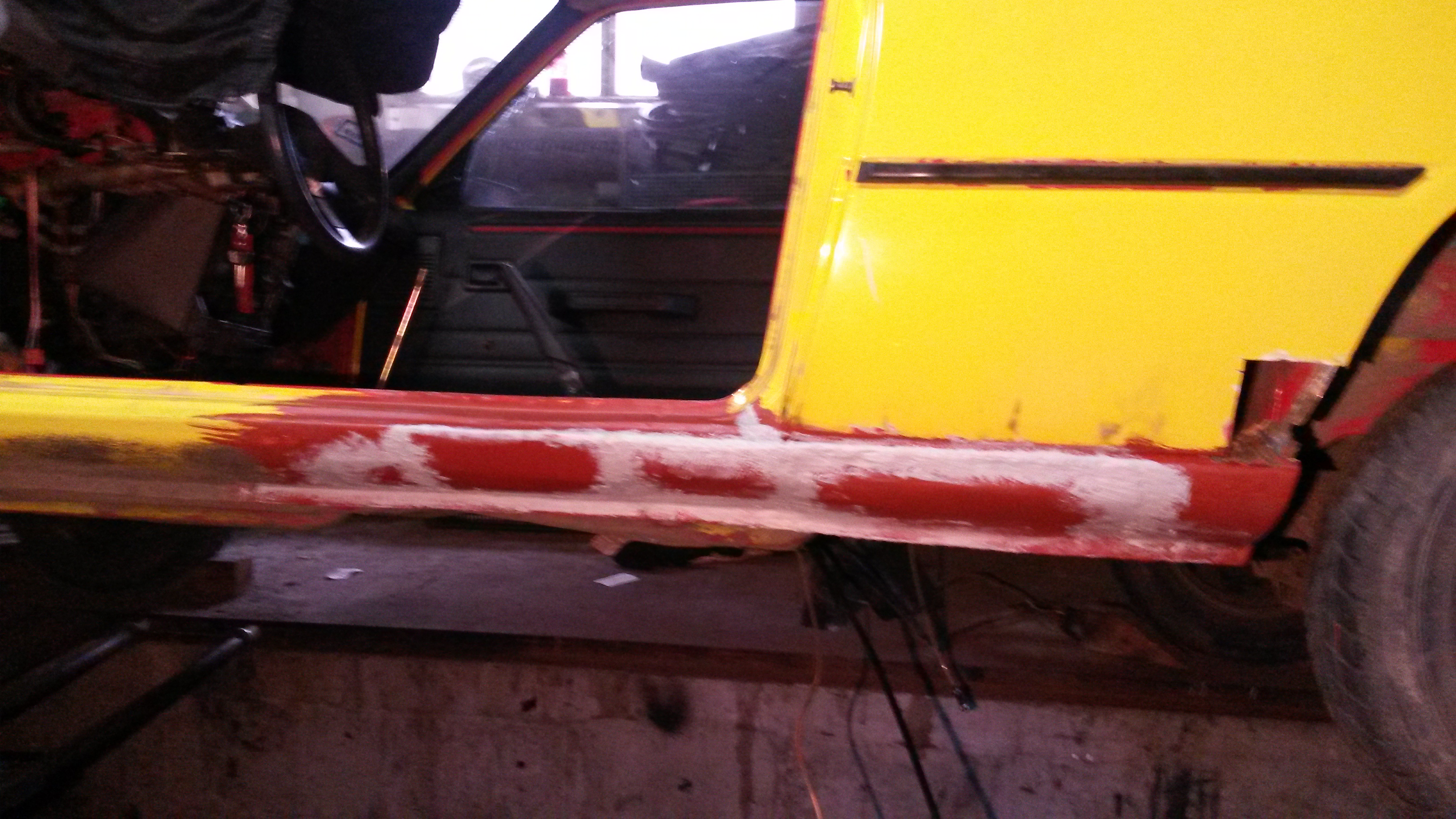

Prawy próg pokazał swoje prawdziwe &quot;ja&quot; po zrzuceniu baku.
Prawy próg pokazał swoje prawdziwe "ja" po zrzuceniu baku.

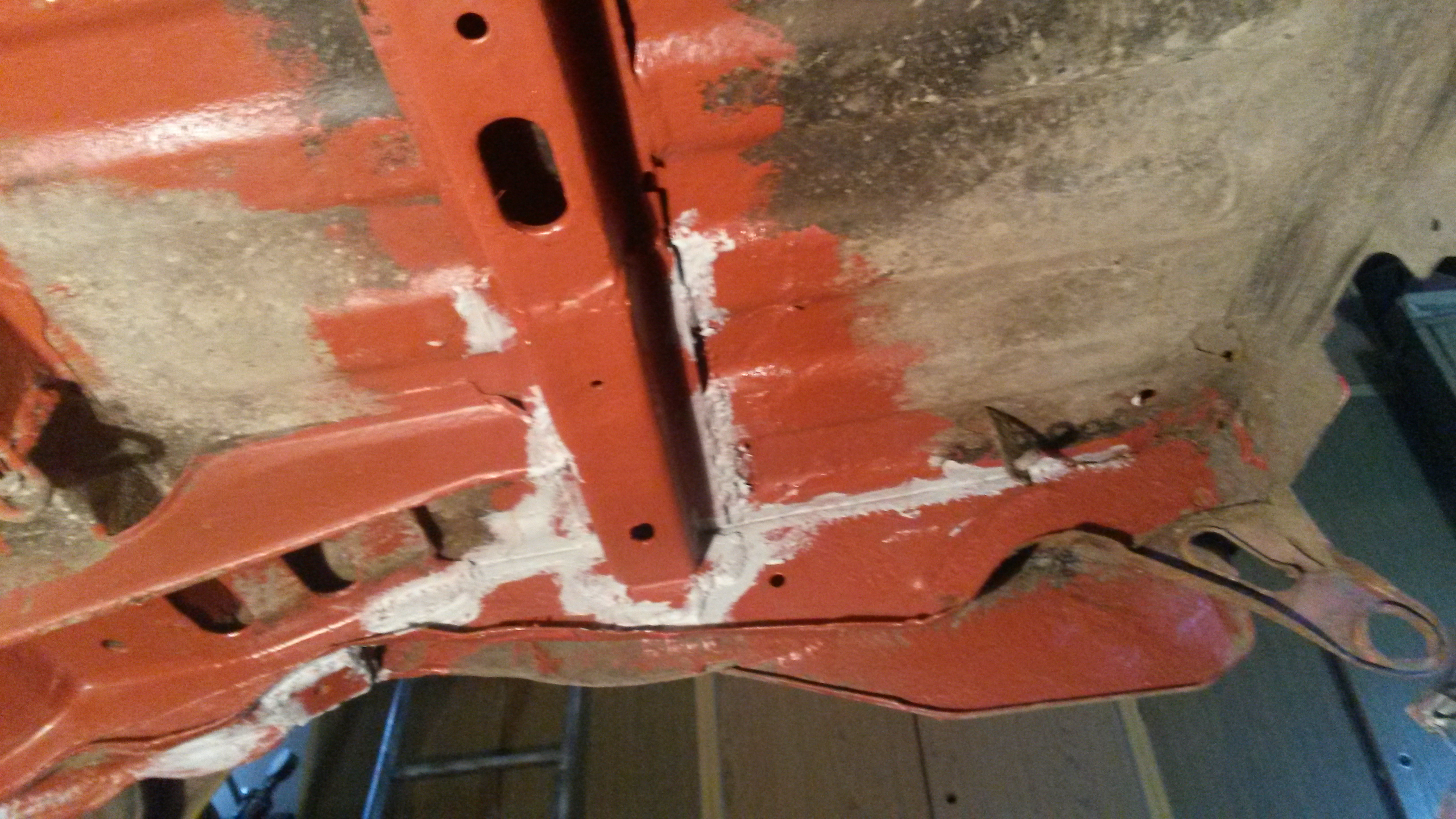

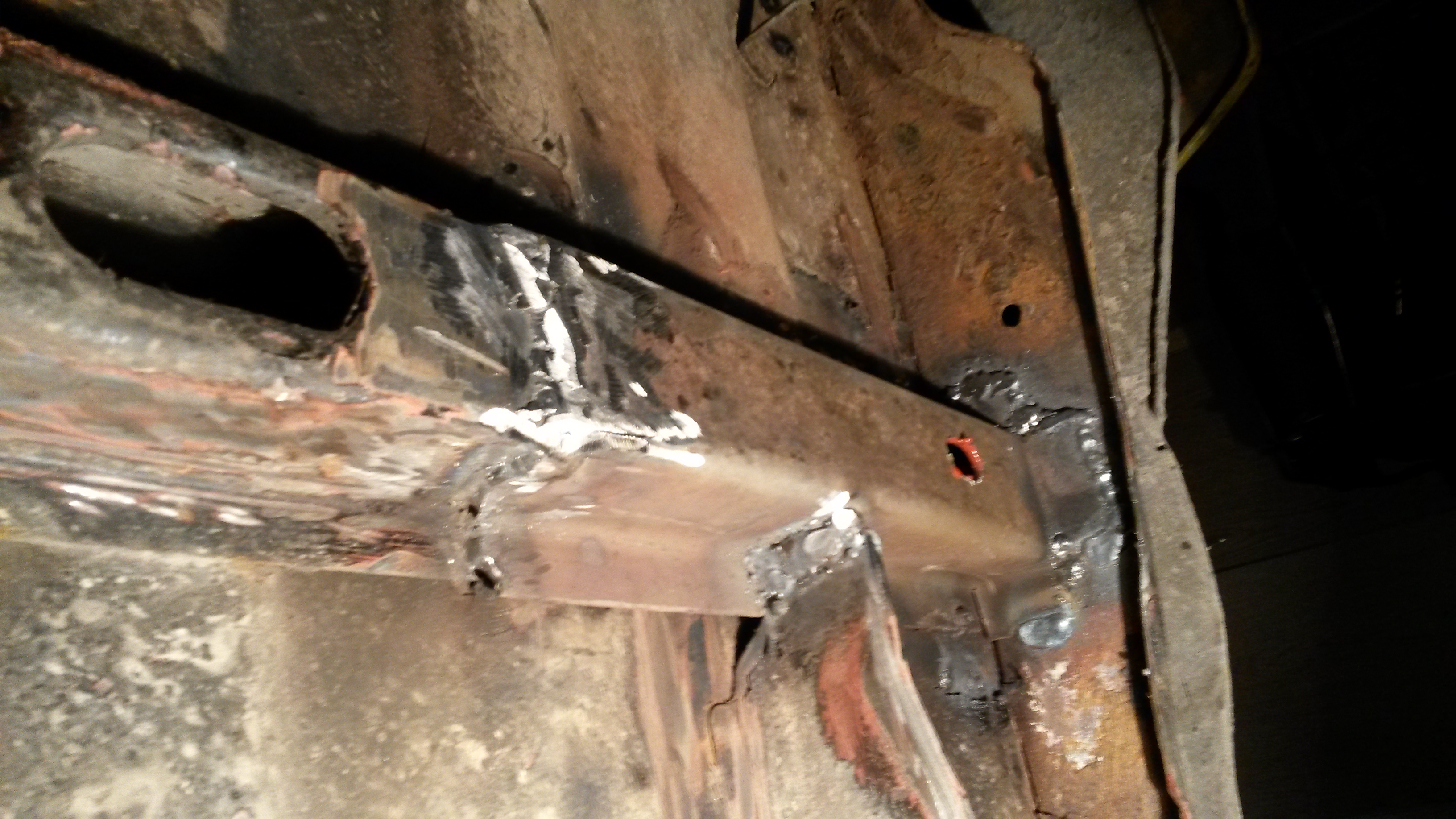

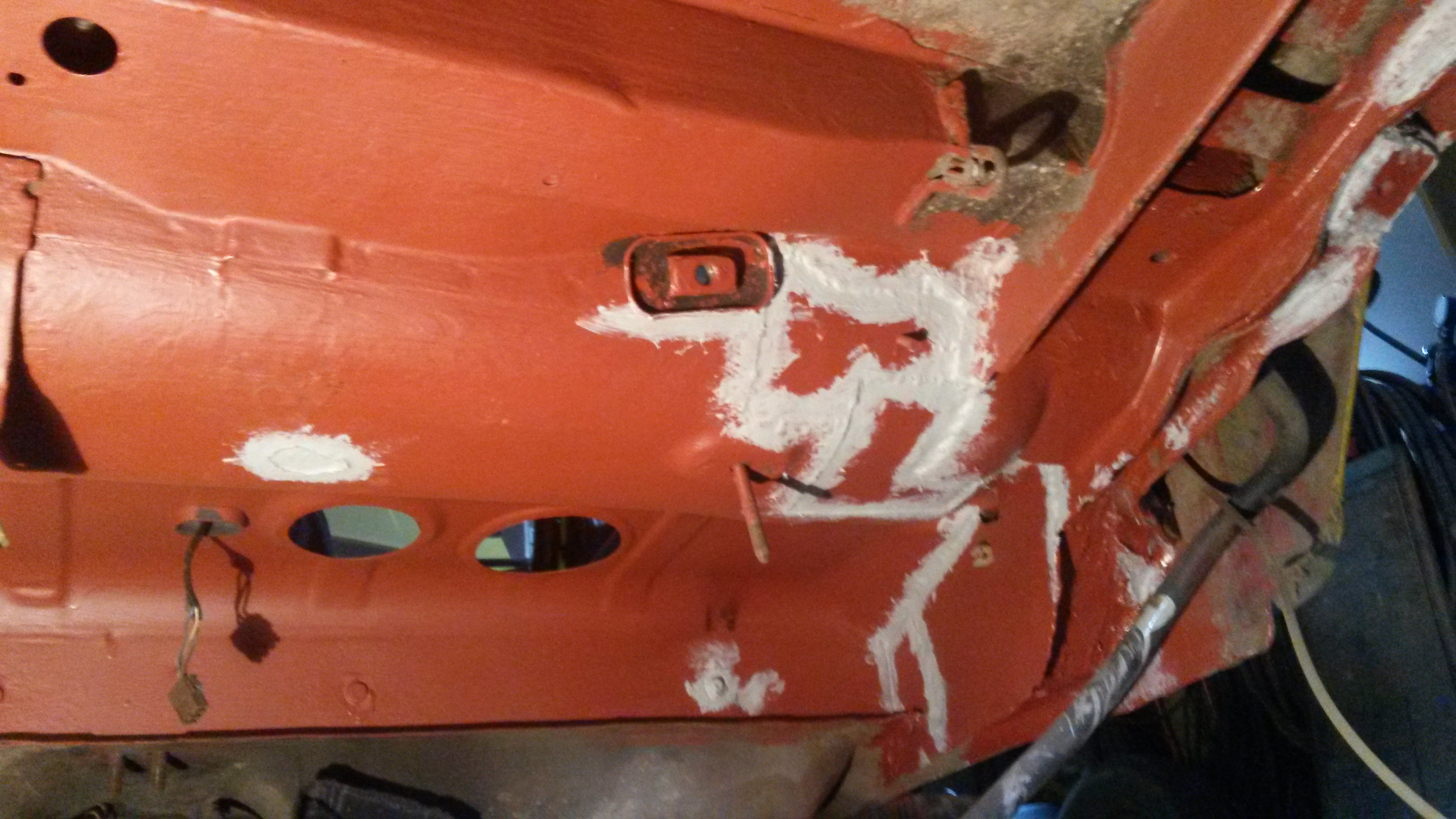

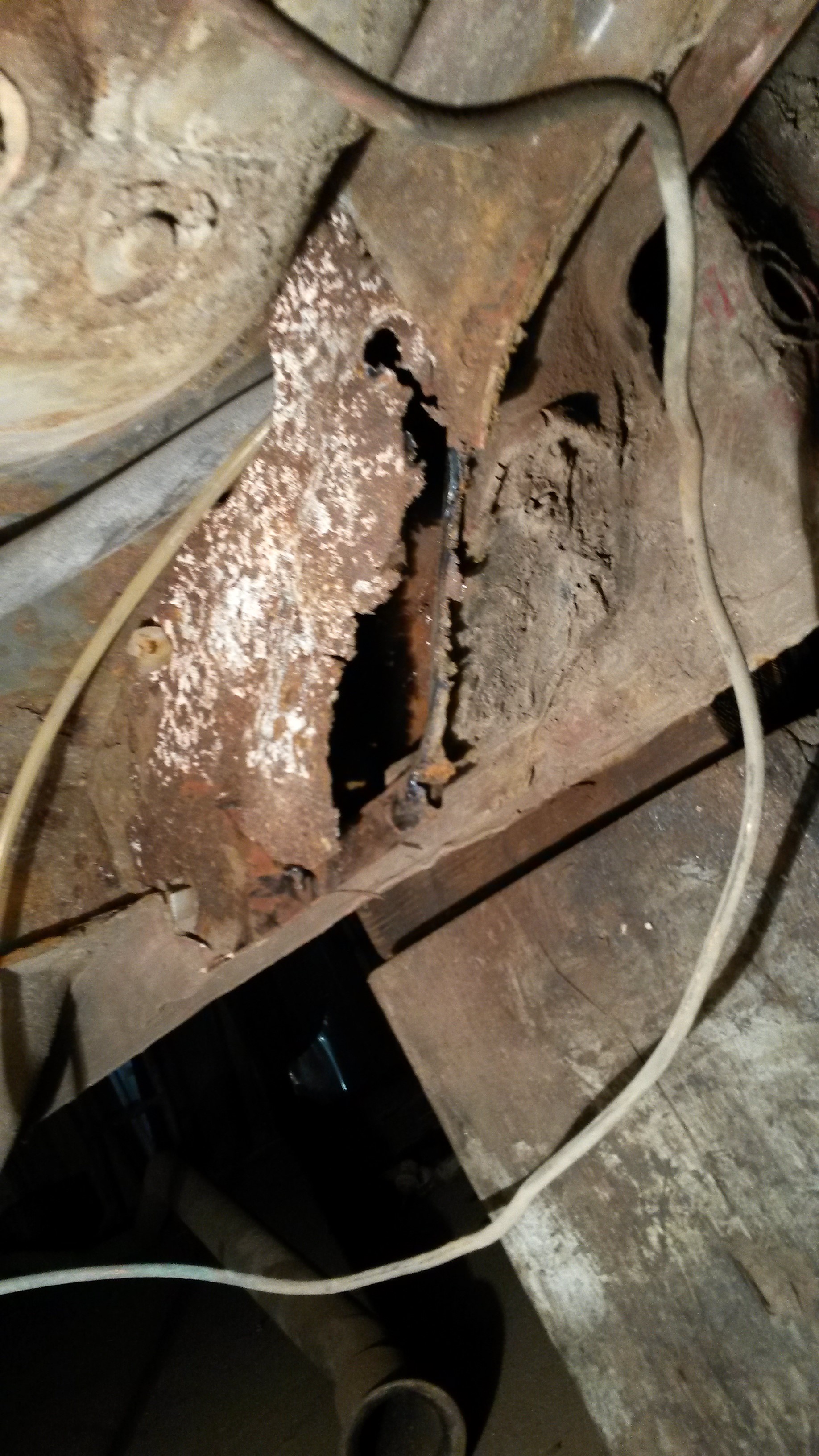

Podłużnica pod bagażnikiem już po wstepnym leczeniu

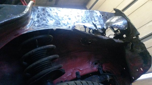

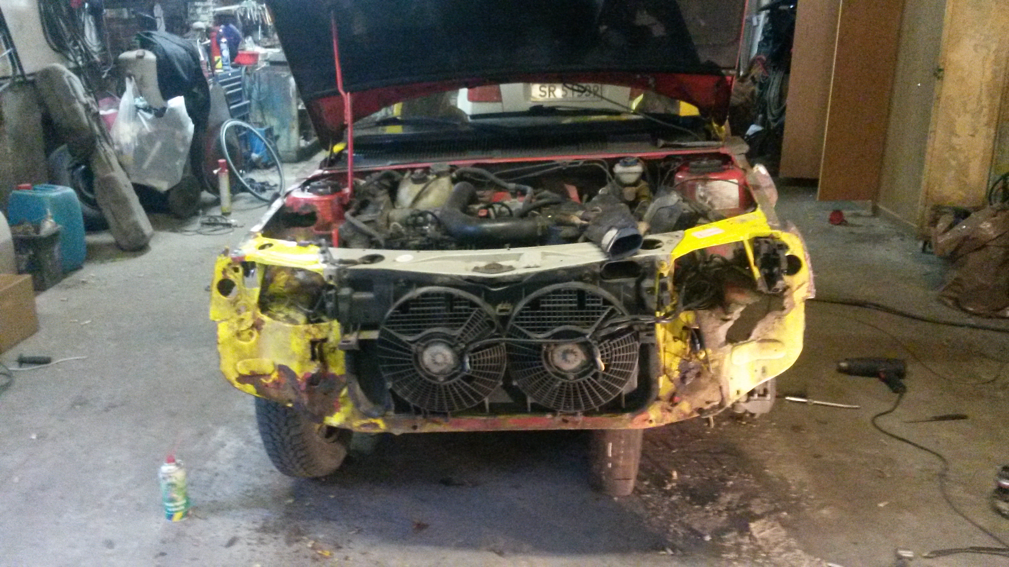

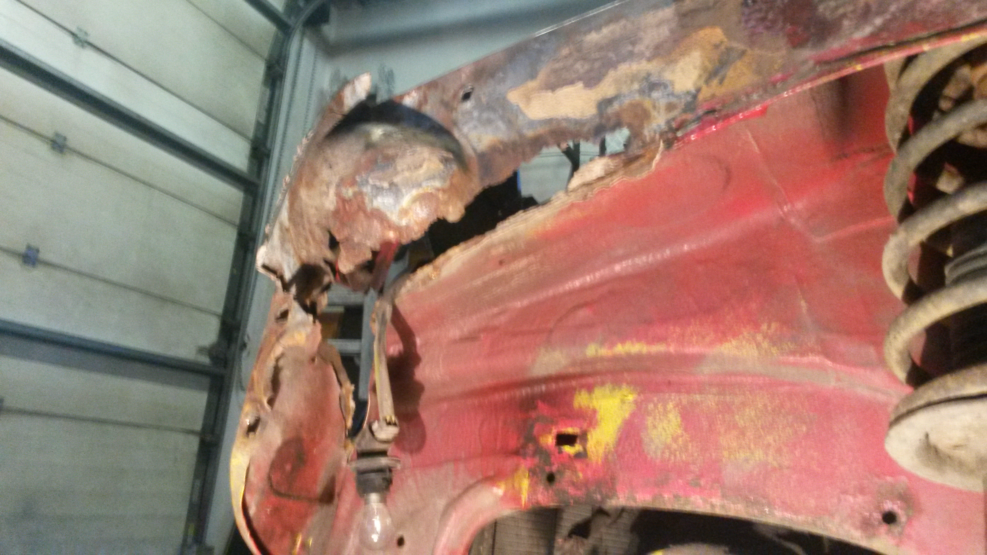

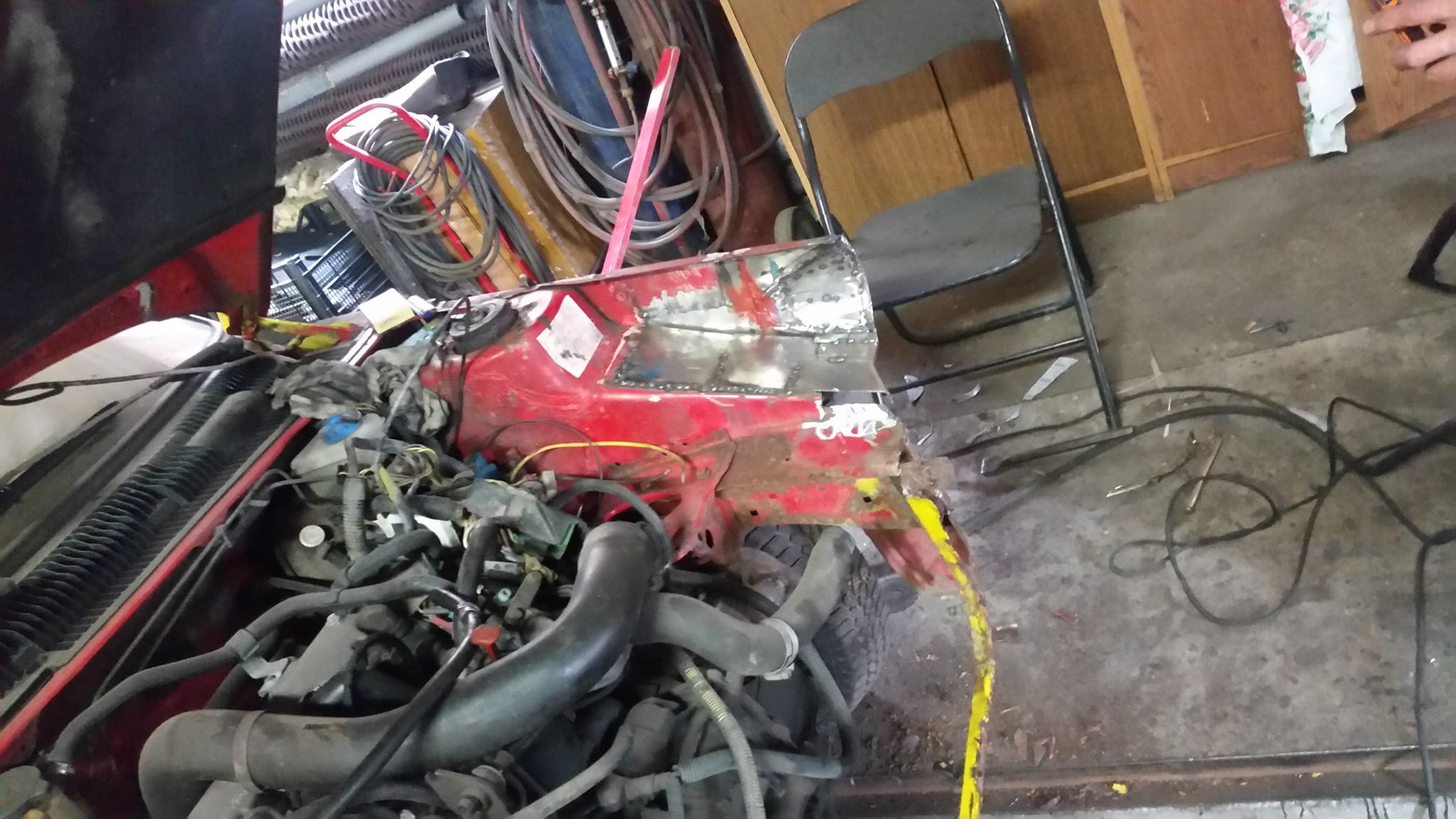

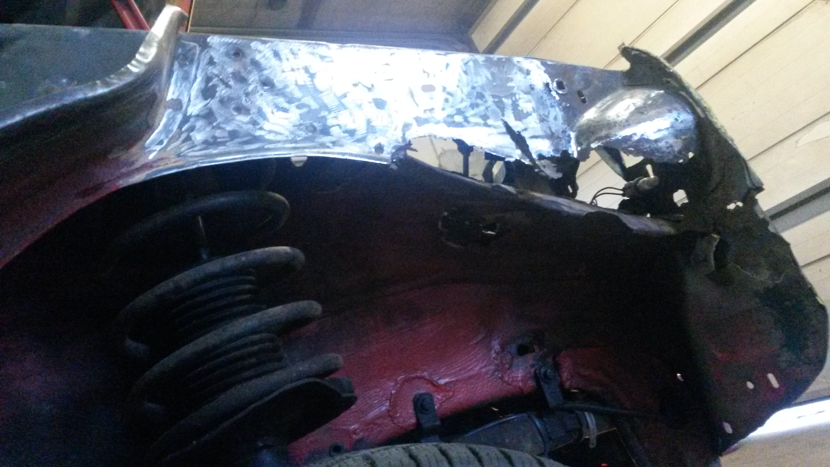

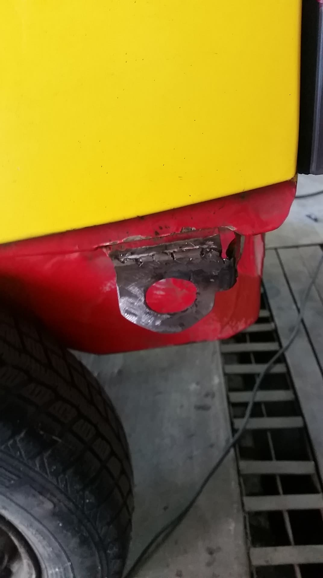

W końcu przyszedł czas na przód, jak można się domyślić, też nie było zbyt kolorowo:
Prawe nadkole, teraz ma wstawiony przeszczep z innego pługa.
No i lewa drama...
No i lewa drama...

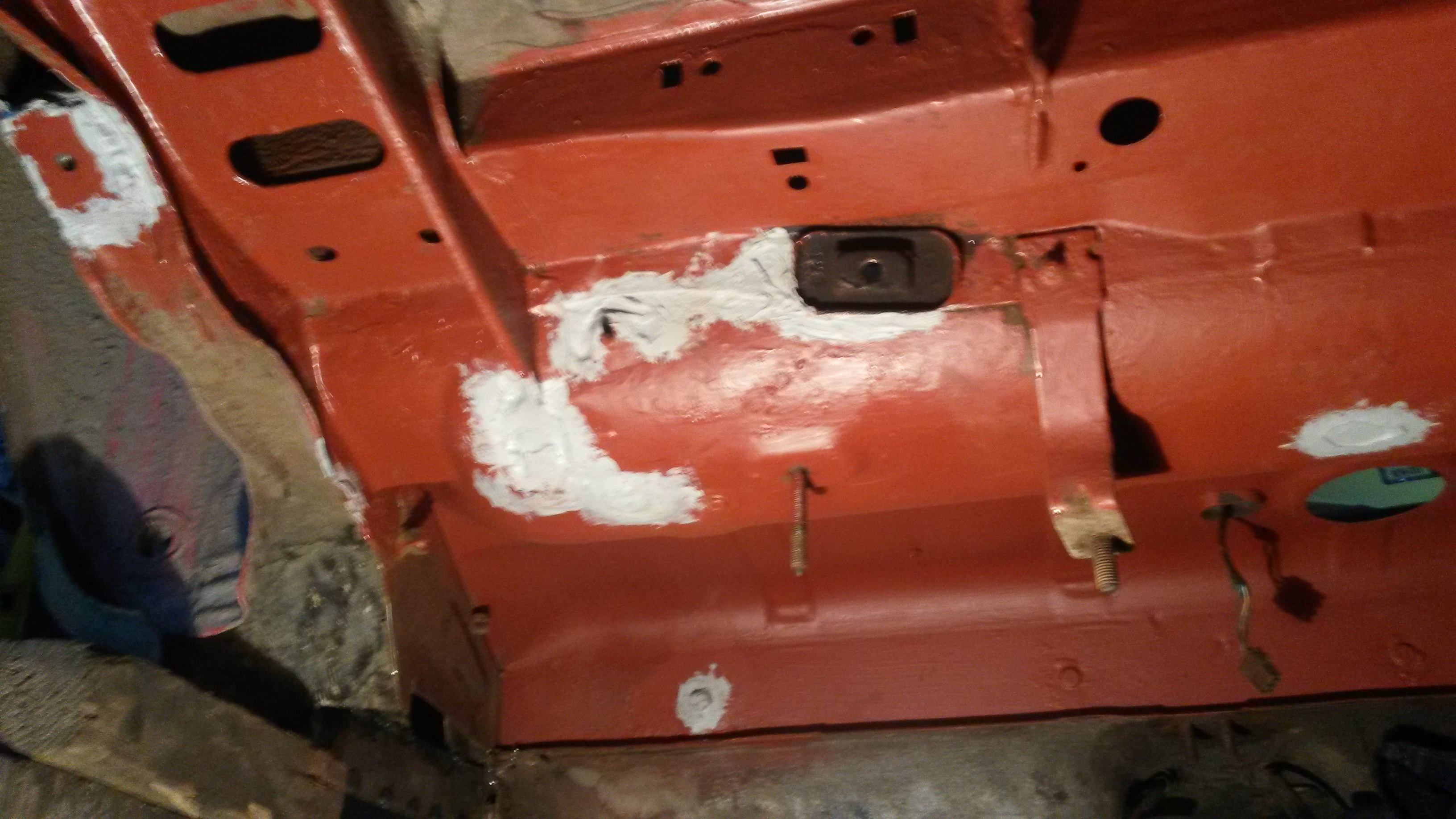

Miałem więcej zdjęć z bardziej skorodowanych miejsc, ale w trakcie trwania akcji resystutacji Bąka, gdzieś na melanżu przepiłem telefon, razem z większością zdjęć. 8)7 Więc tyle powinno starczyć do określenia stanu, w jakim to autko było. Co było z nim nie tak, to już sam do końca nie pamiętam.

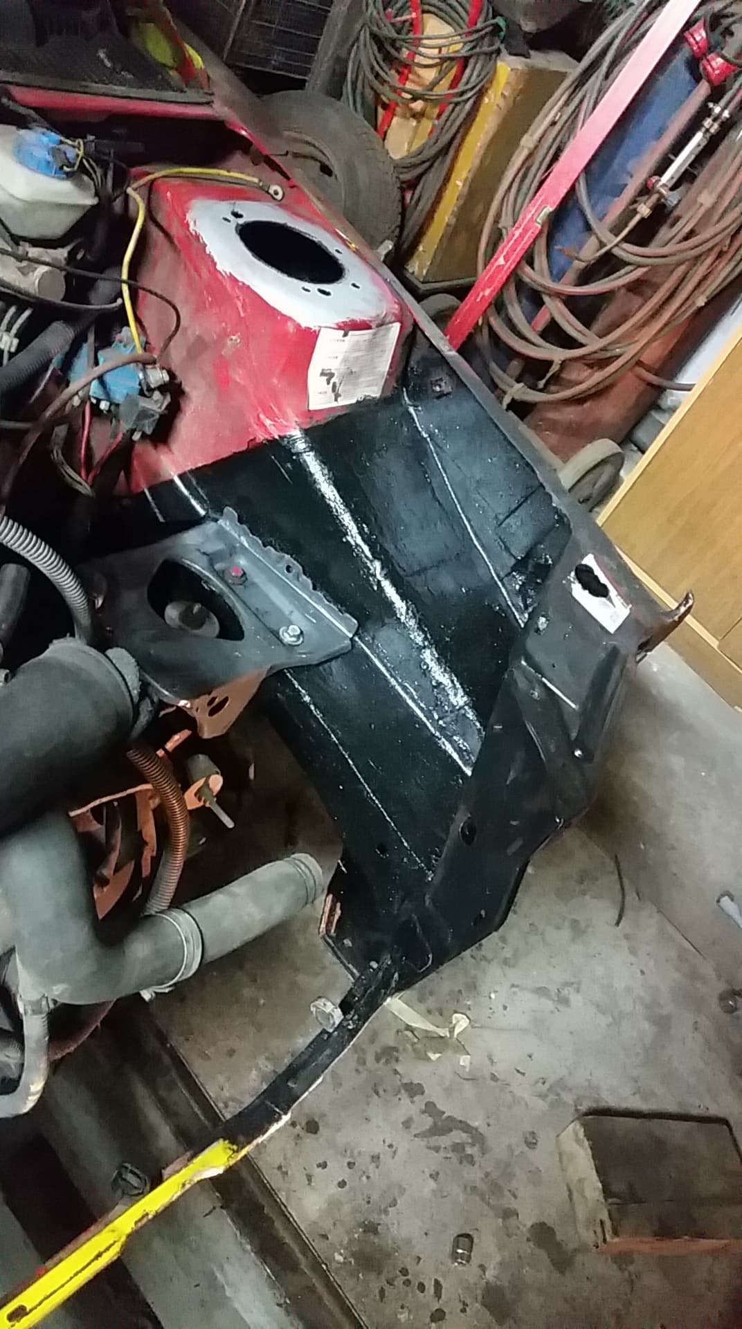

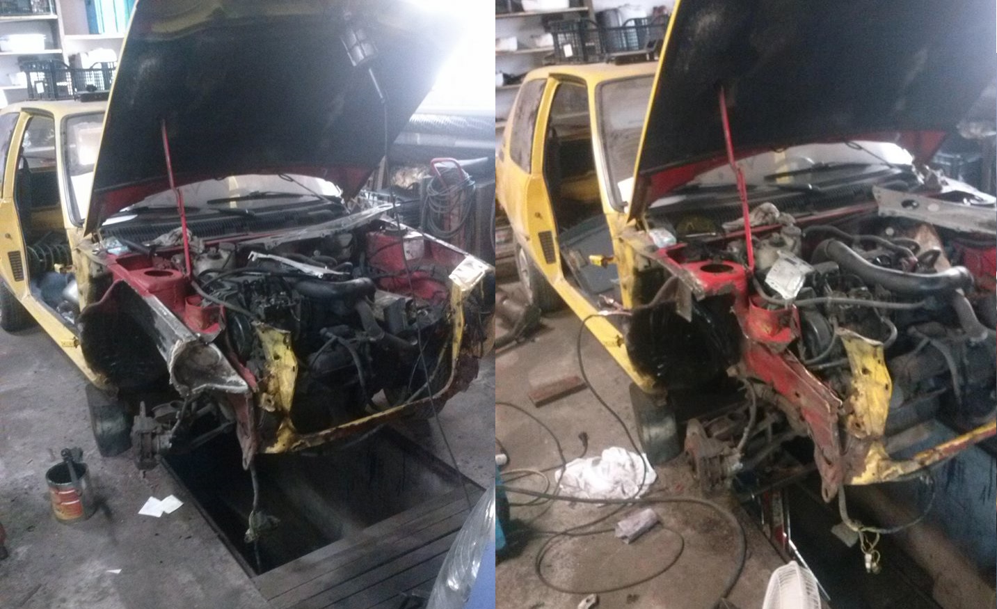

Zaczęliśmy od blachary, wszystko trzabyło urzeźbić od nowa, albo połatać jak się da.
Ile to trwało, ile przekleństw, ile rezygnacji to przestałem liczyć. W końcu szopka blacharska dobiegła końca. To był krok milowy.
Na szczęście dla nas, na placu stała skasowana 205tka, aka Łatek, z całkiem sprawną belką. Nadała się idealnie na przeszczep. Dzięki temu na złom poszła wykolebana z Żółtka. :D
Lewa strona przed i po przeszczepie.
Rzeźba ręczna. Wyszło całkiem pokazowo. :D

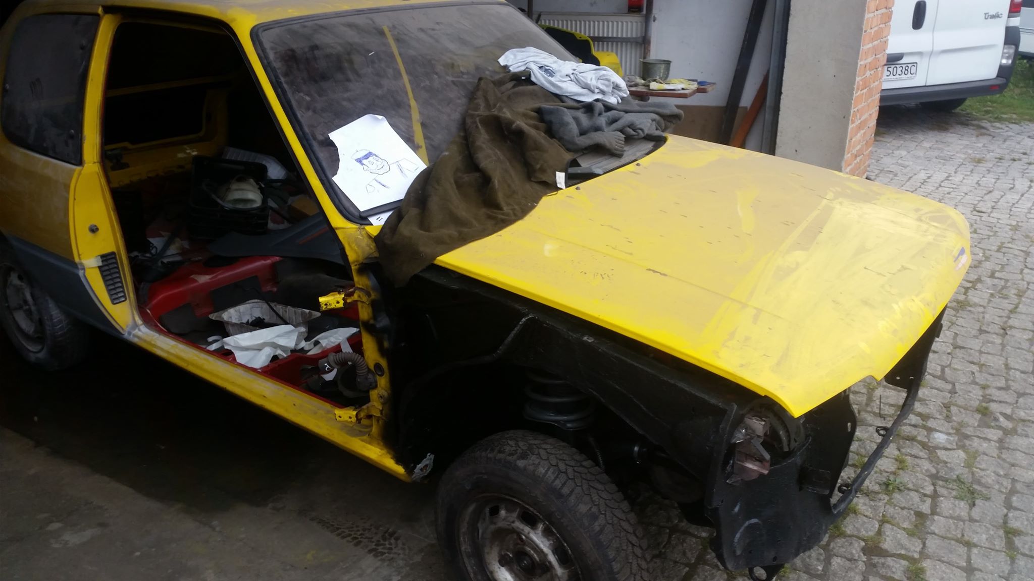

Niestety malowania całej komory się nie doczekał.
Ostatnie poprawki blacharskie. :D

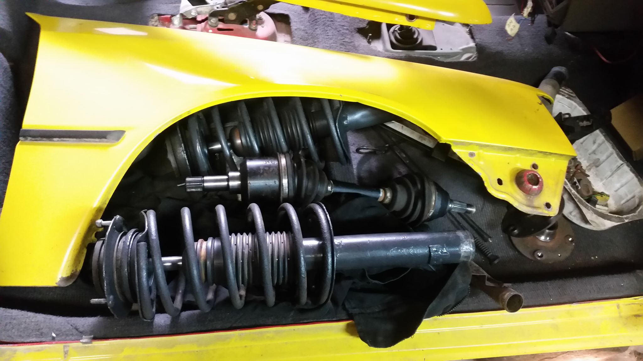

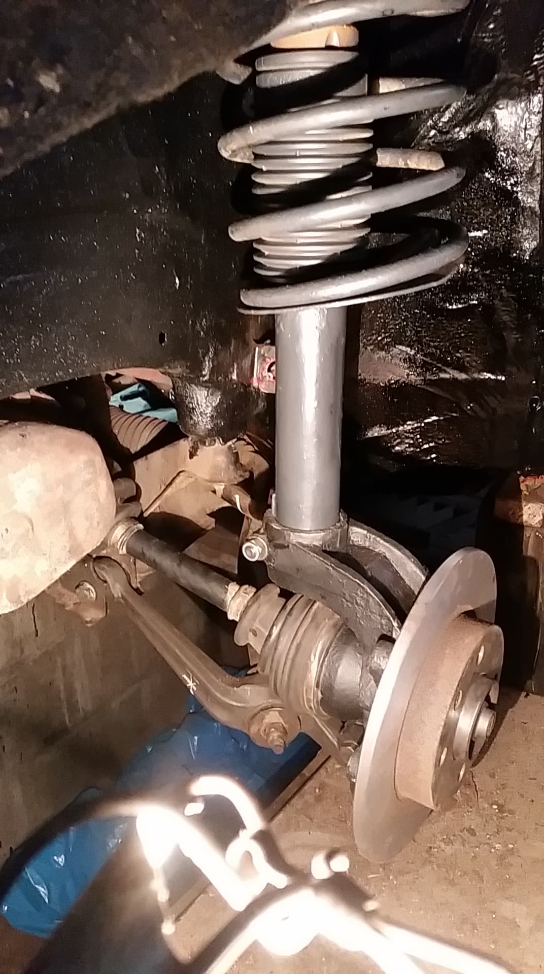

Potem przyszedł czas na zawieszenie przód, wpadły lepsze (mniej wykolybane, też z jakiegoś dawcy) wahacze, nowe gumy pod silnik, konserwacja łapy nad skrzynią i takie tam bajery.
W hamulcach nowe cylinderki, wytoczone tarcze, klocki prawie nowe. I nowe odpowietrzniki, na większy rozmiar. Stare zespoliły się z zaciskami. 1 czy 2 nowe przewody hamulcowe, bo były w tragicznym stanie.

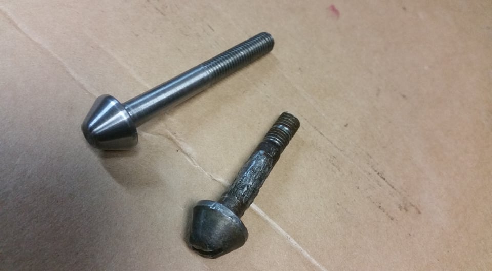

Nowa piasta, bo poprzedni właściciel wkręcił śrubę z większym skokiem gwintu, i komplet łożysk. Półosie też były wysłużone, ale szczęśliwym trafem udało się na szrocie trafić 1.8d z praktycznie nowymi półosiami, także _O_ chwalmy Pana!

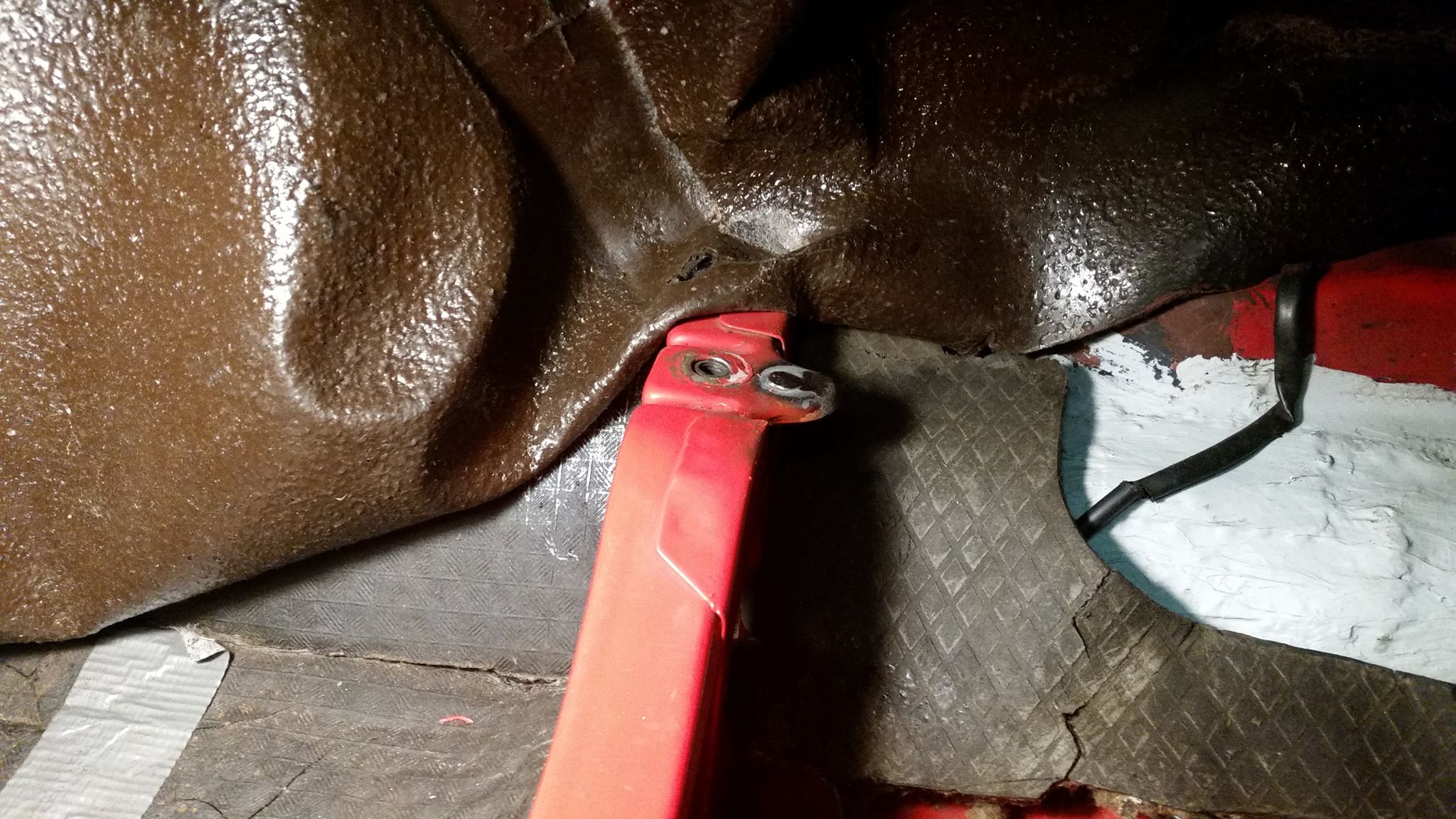

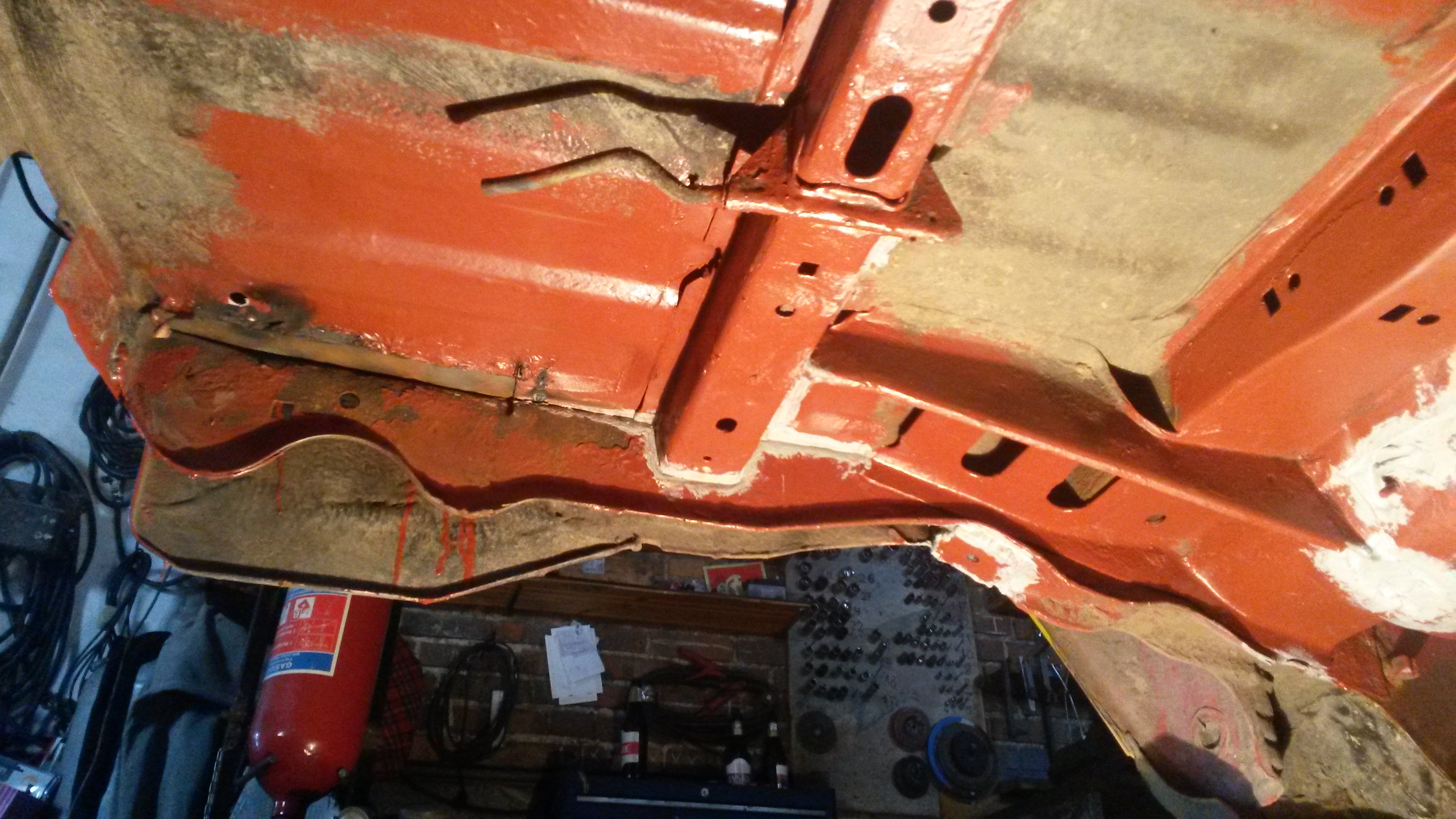

Kompletna konserwacja podwozia i progów. Chyba nie mam zdjęć już ''po''.
Dół drzwi połatałem żywicą epoksydową. Wyszło ok. Zawiasy zostały stare, tylko tuleje przewiertaliśmy na 8mm i dopasowaliśmy odpowiednie kołki. Za kołki zapłaciłem 30zł, więc było warto. Drzwi chodzą jak marzenie, domykają się i ładnie pasują. Sworzeń z zamka kierowcy też wymieniony.

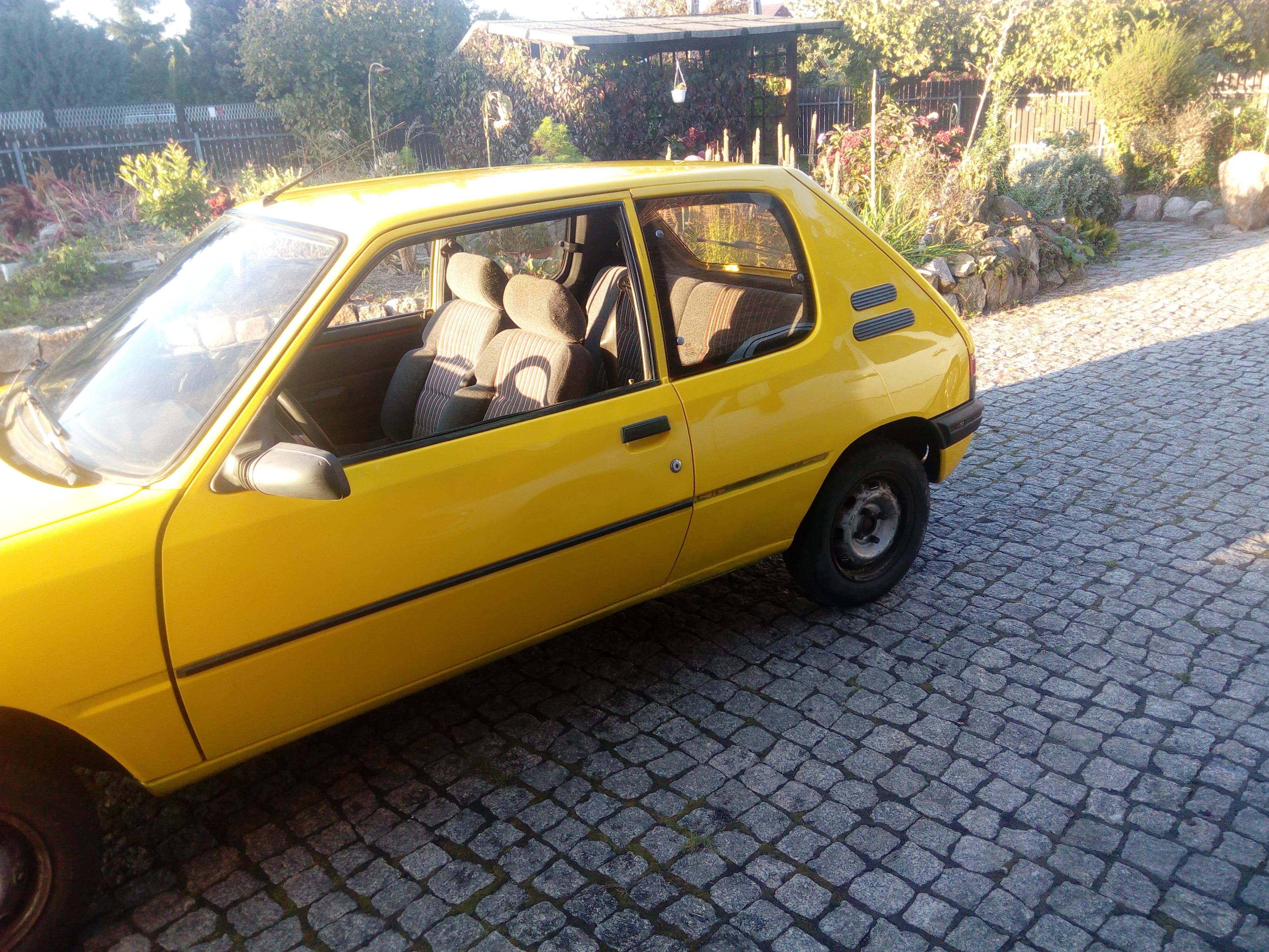

Lakierniczo poprawiony, pomalowane błotniki, progi, dokładki, zderzaki i kilka elementów które wymagały odnowienia.
Żółtek wyjechał na ulice. Test zdał dobrze, więc przyszedł czas na komplet filtrów, świece i rozrząd. Potem zabawa z sparciałym wężem z układu chłodzenia. I miska olejowa, z której cieknie do teraz. Zakładałem już 3 razy, pucowana, za 3. razem nawet uszczelkę podłożyliśmy, dalej cieknie. Teraz ma plandekę pociągniętą pod silnikiem, żeby nie zostawiał śladów i umyte koło zamachowe. Zobaczymy, może jeszcze trzeba będzie zrzucić skrzynię.

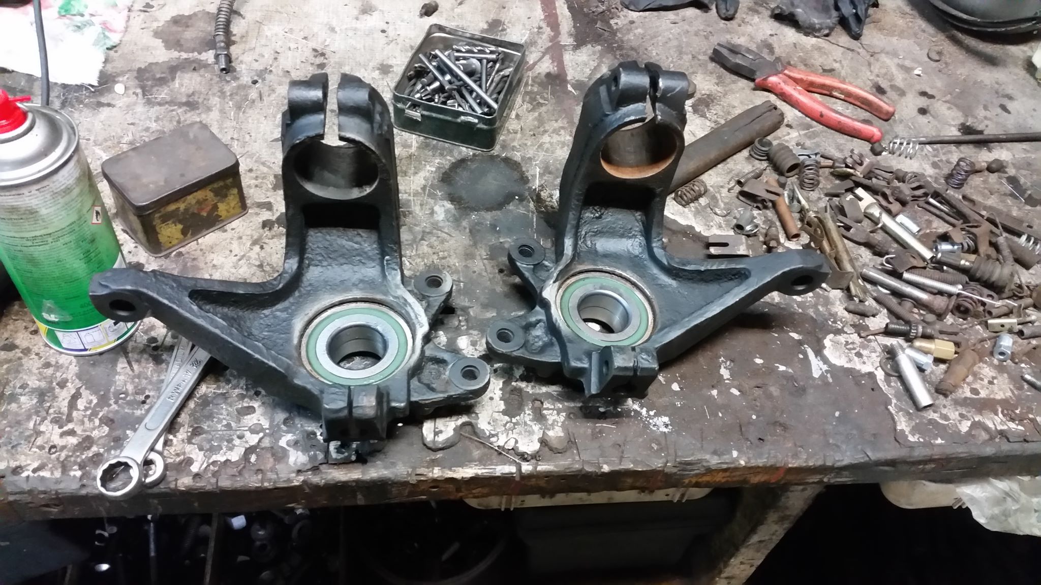

Po uciążliwej blacharce, praca przy zawieszeniu była zajęciem iście rekreacyjno-wypoczynkowym.
Coś w stylu - zrobić kawę i na garaż!
Nowiuśkie łożyska wprasowane w stare zwrotnice.

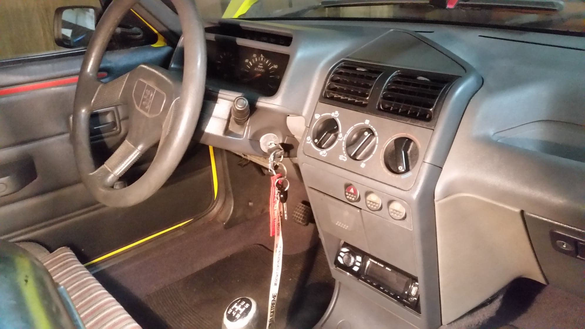

We wnętrzu też miało być chwila i załatwione, ale jak to bywa, jak zacząłem, tak skończyłem po 2 tygodniach.
Porządne pranie wykładziny to była podstawa. Jak się okazało, przetrwała próbę czasu. Wygląda nieźle, a nawet nie ma jakiś widocznych dziur. Przeciągnąłem przewody przez kabinę do bagażnika i tunelu, z myślą o przyszłych gniazdkach na zapalniczkę, na takie bajerki jak GPS, ładowanie telefonu, czy nawet lodówka turystyczna, żeby chłodzić na bieżąco napoje niezbędne w gorące, letnie dni. ;) Zamontowane 4x głośniki 13. żeby już na przyszłość nie musieć rozbierać niepotrzebnie plastików. Radio jest słabe, ale różnica w dźwięku znaczna, w porównaniu do 2 głośników z przodu.
Nad projektem czuwał Pan Wiesiu.
Co do plastików. Jak to w aucie sportowo-towarowym, tylne plastiki były podrapane i w strasznym stanie. Na szczęście nie były połamane. Lakiernicy mieli zadanie bojowe - dobrać dobry odcień, i udało im się, teraz mam ładnie odnowione plastiki. ;) Niestety półka bagażnika była zmasakrowana przez jakiegoś tunera, z wyrżniętymi otworami na głośniki. Jak Pan Wiesiu nakazał, zalepiłem je żywicą. :twisted:
Wygląda to paskudnie, ale w miarę się sprawdza i przede wszystkim nie ma dziur!
Daszek udało mi się dostać od Mariusza, serdeczne dzięki swoją drogą :W Odwiedziłem go w Ustroniu, przejechałem jego 405, pogadaliśmy i wróciłem do domu z nowymi plastikami.
W końcu udało mi się poskładać wnętrze. Diablo szkoda mi tego nawiewu, pewnie gdzieś na składzie części mi się musiało poobijać. :( Nic no, wrzuciłem czarny. Była tam niezła skrytka na różne pierdółki, ale jak to mówią: Postęp jest jak stado świń...

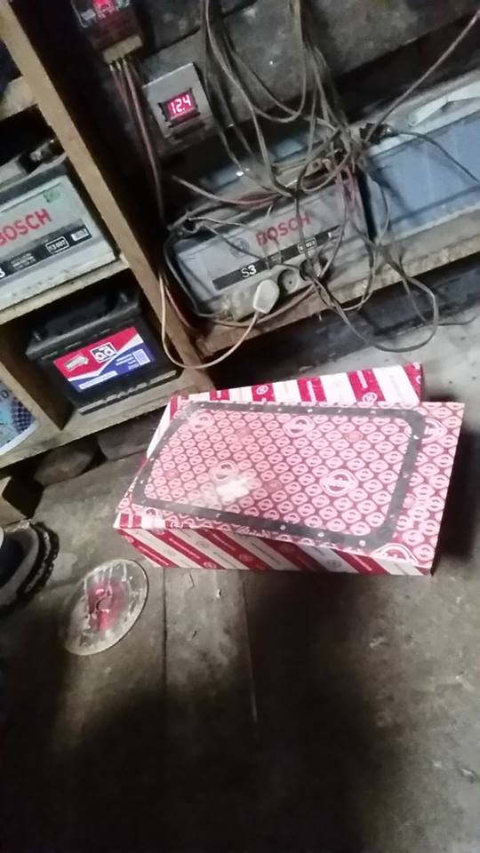

Akurat nowa miska przyszła i uszczelka. Tak więc była pora na ogarnięcie tematu.
No więc silnik zagrzany, zrzuciłem osłonkę pod silnikiem, spuszczam olej. Kolejny raz, chyba już 3. odkąd zacząłem nim jeździć.
Przeklęta miska, mówię sobie.

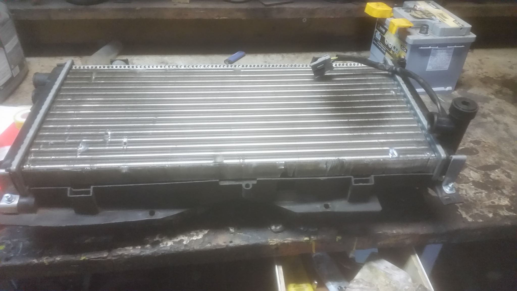

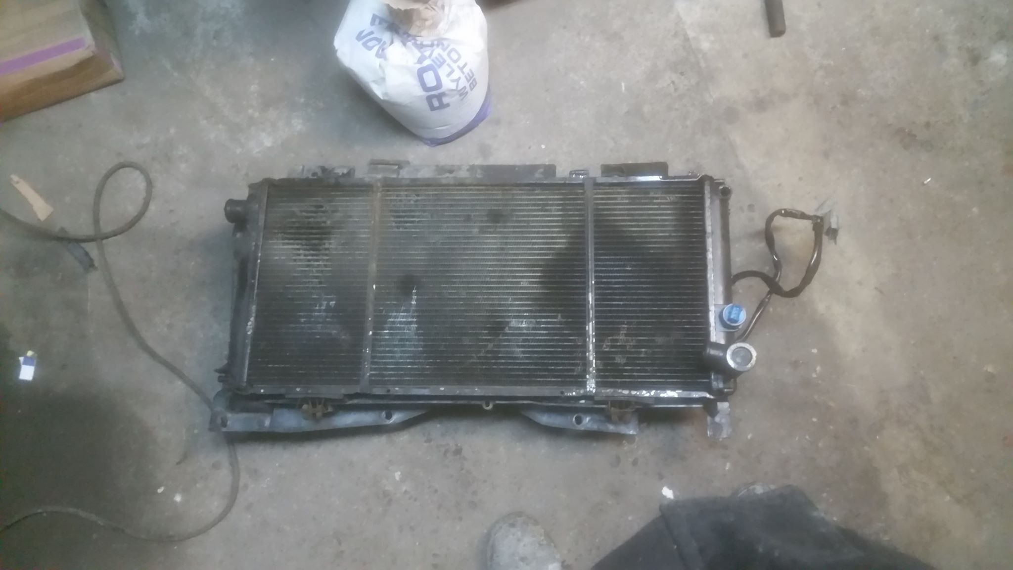

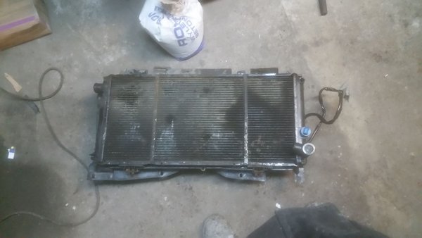

Olej zleciał, ale coś mi nie pasuje. Konkretnie, że na głowę kapie mi pomarańczowy płyn. Pięknie, myślę.
Szybki przegląd węży, wszystkie ok. Chłodnica. No cóż, stara była, olejem zachlapana. A w garażu secik gotowy do Kuca, na 2 wentylatory i chłodnicę z diesla.
Stara Bąka
Stara Bąka
Jeszcze nie założony, to wymiana nie potrwała długo. Przy okazji przepłukałem gorącą wodą z octem (wot) nagrzewnicę, bo słabo grzała. W sensie słabo, tzn nie jak Rompełek mój kochany <3. Wiem, że dizel itd; ale ciepełko to życie. Czy coś się polepszyło od tego, jeszcze nie wiem. Ale zwykle to działa.
Nowa Bąka
Nowa Bąka

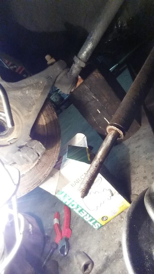

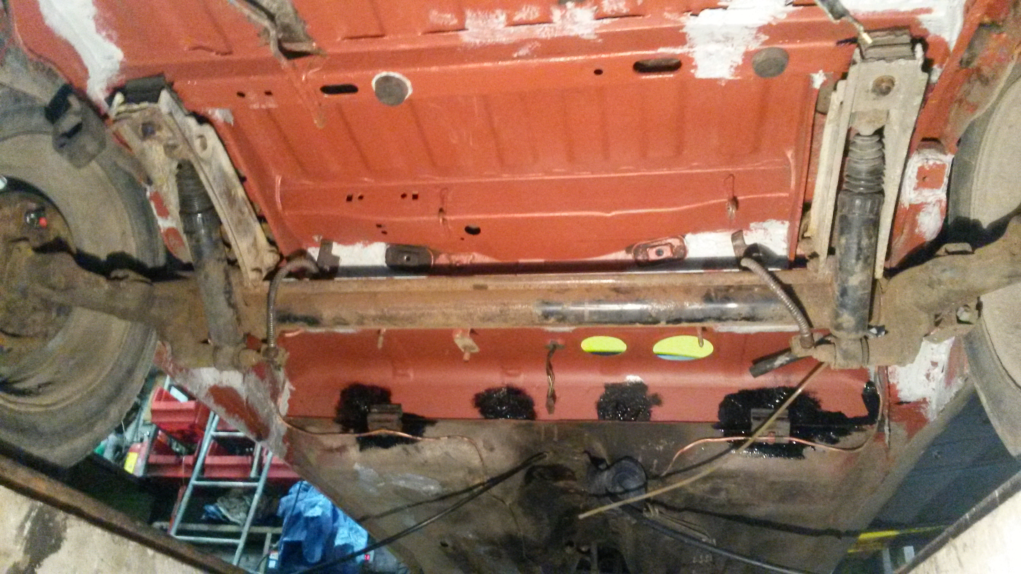

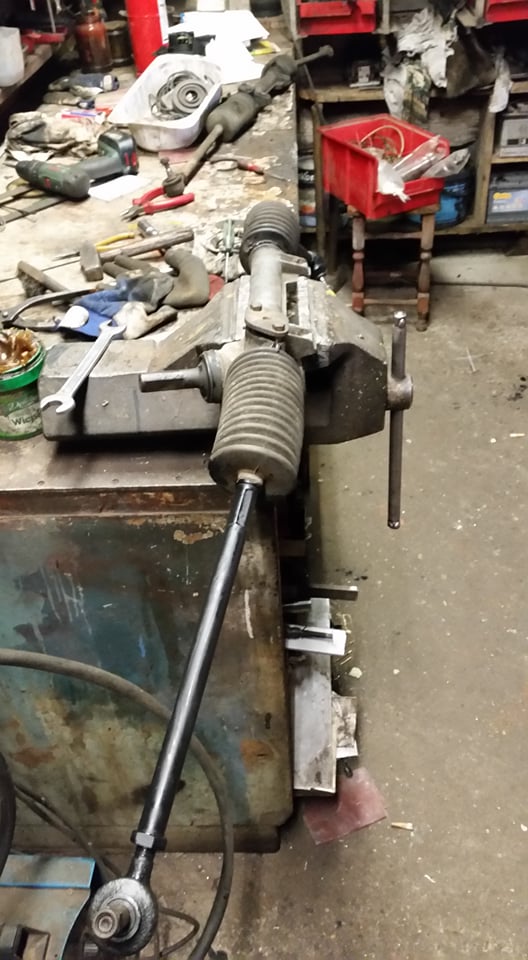

Kolej na półosie, superszybkie rozciągliwe gumy czekają w kolejce. Swoją drogą super sprawa. Stożek kupiony za 30zł, a roboty można sobie zaoszczędzić.
Lewa strona poszła elegancko. Przy okazji zmieniłem wahacz, bo sworzeń zwrotnicy był miękki, jak... No, w każdym razie nie powinien taki być. A na półce leżał lepszy. To wskoczył na miejsce starego. Yolo.
Z prawej strony było trochę gorzej, bo po zdjęciu wahacza, mojej uwadze nie umknęła pewna cecha nabyta stabilizatora, a konkretnie wysoki stopień skorodowania.

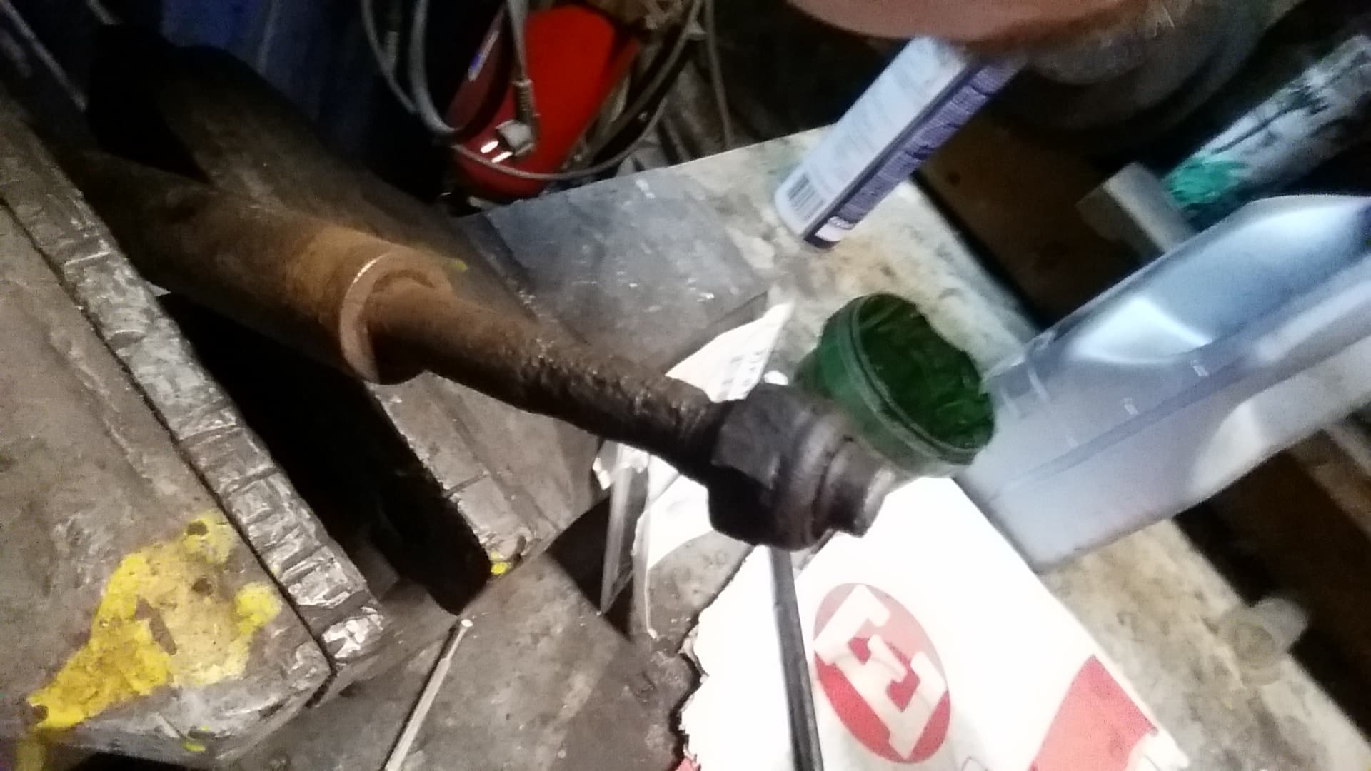

Zeżarty stabilizator
I o ile z gumą z prawej strony poszło elegancko, tak trzeba było wyciągnąć cały stabilizator, ogarnąć go i wrzucić spowrotem.
Stabilizator ogarnięty, już na aucie.

Nowa miska nie mogła oczywiście pasować idealnie, haczyła o podkładkę śrubki na smoku, nic strasznego, do ogarnięcia.
Eleganco wszystko odtłuszczone, wyczyszczone posmarowane silikonem od serduszka. Włożone i złożone tak jak powinno być.
No i nowe śruby do zawieszenia poszły, bo miałem tam każdą z innej familiji. Teraz porządek się zrobił.
Ogarnięte autko, nowy olej wlany, płyn chłodniczy uzupełniony. Bączuś klepie sobie na wolnych elegansior. Zagrzany, wjeżdzam na kanał obejrzeć co i jak z tą miską.
Miszon fajled, miska poci się dalej. Ale narazie to będzie musiała. Jak będzie więcej wolnego czasu i mniej obowiązków, to zrzucę skrzynię i popatrzę co go tam może boleć. W każdym razie miska wykluczona na 100%.

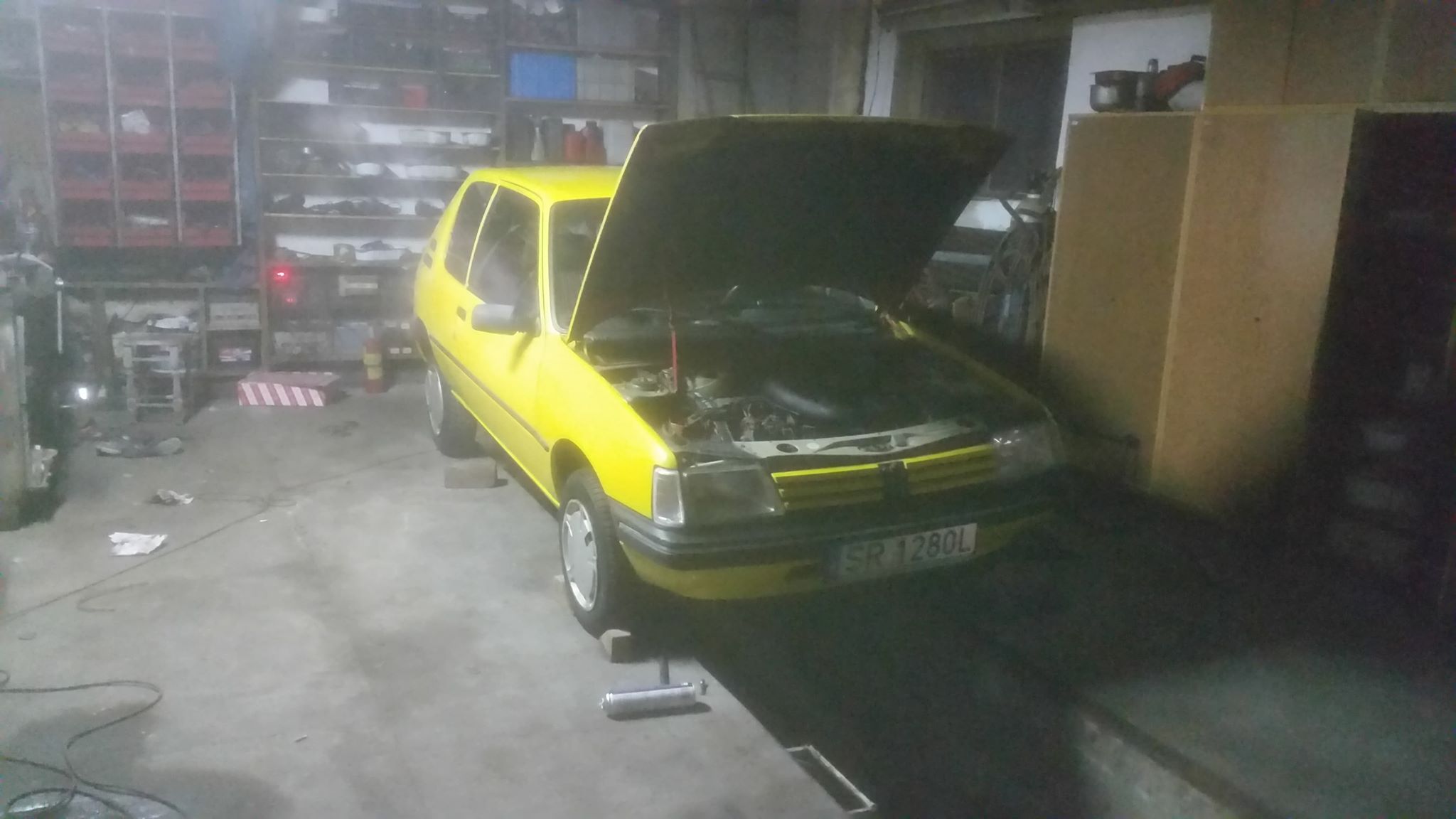

Skrzynia zrzucona, wyczyszczona.
Zimmering pod kołem zamachowym był jeszcze oryginalny. Pewnie ciekł już jakieś 200 tys. km.

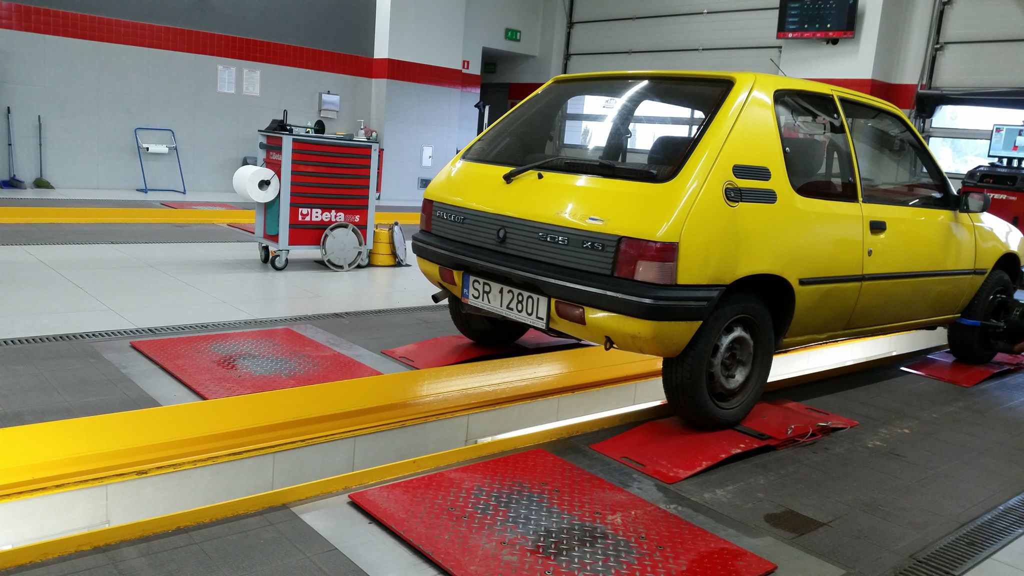

Wymieniony, poskładany. Autko z odciskami palców na masce pojechało na przegląd.
Wszystko cacy, przeszło idealnie. Inżynier tylko rzucił żarcikiem o piance w progach, ale chyba zbyt poważnie to przyjąłem. :mrgreen:

Takie tam foto z ostatnich nocnych tripów po mieście. Taki nam 5 piętrowy parking postawili w Rybniku.
Bąk brudny, bo jeszcze wszystkie były brudne. Na stan dzisiejszy ma wrzucone alufele z Kuca, bo do Kuca idzie nowiutki zestawik oponek i SL201.
