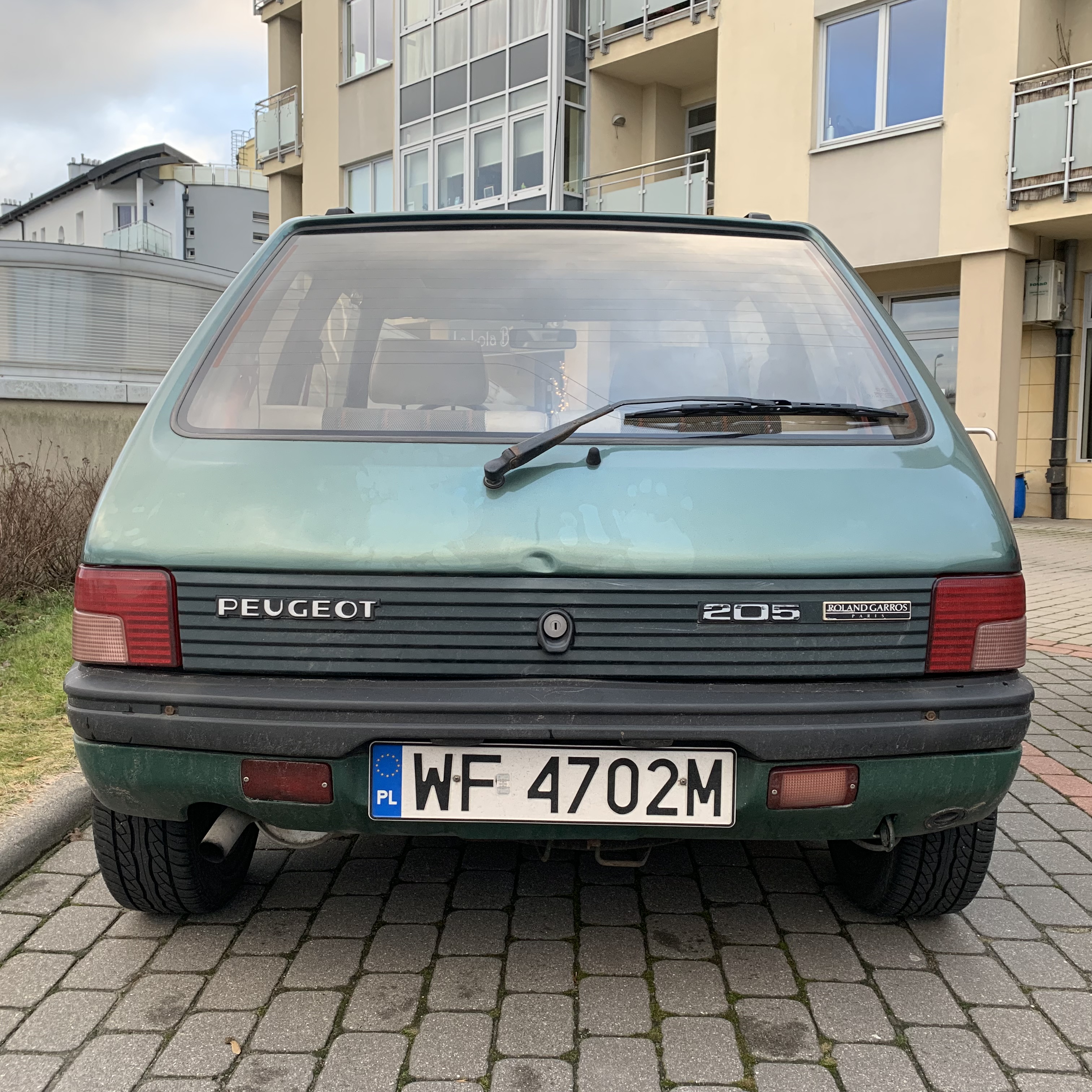

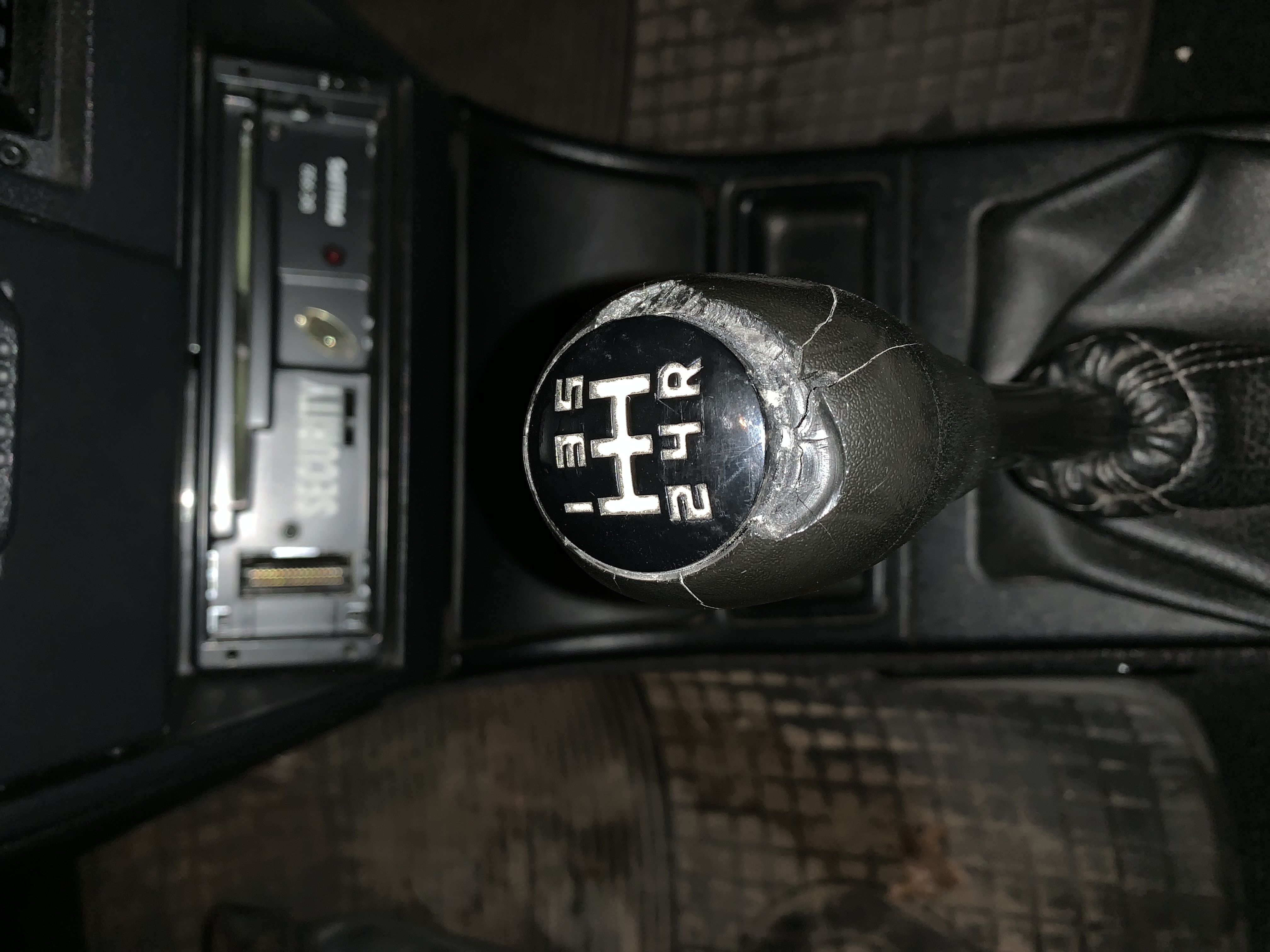

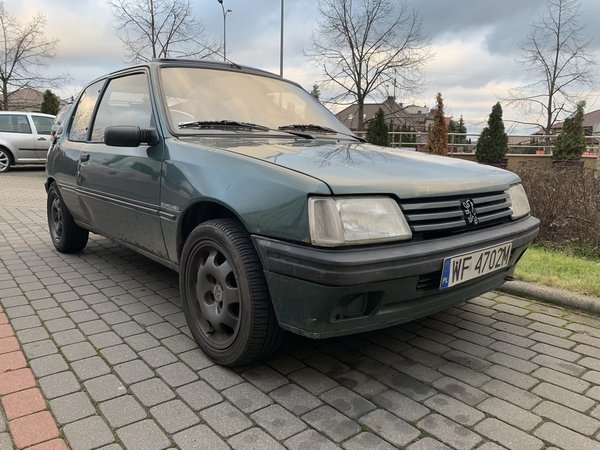

Hej, kilka dni temu do mojej floty dołączył 205 RG 91. Auto w Polsce od 2004, zagazowane, ale bez żadnych patentów. Przebieg 316k. Zalety - pali na dotyk, nie dymi, jest żwawy, ma oryginalny lakier, wszystkie szyby też. Wady - fotele wymagają wizyty u tapicera, deska skrzypi niemiłosiernie (jest na to jakaś metoda?), jest trochę korozji, nie działa to i owo, kapie z dachu. Na aucie są koła SL299, ale chcę wrócić do takich, jak być powinny - SL189. Może ktoś ma na sprzedaż? Szukam też gałki zmiany biegów, bo moja jest zniszczona - ktoś ma jakieś sprawdzone źródło?

Siema. Gałkę zmiany biegów najlepiej kup nową, oryginalną przez muzeum Peugeota. Możliwe, że da się zamówić ją w ASO. Powinna kosztować ok 30€, ale to najlepsza opcja.
Przekładasz tylko górny cyferblat i masz gałeczkę jak się patrzy.

Może też być tak, że fura miała jakiegoś dzwona. Z tego co widzę, to zderzaki nie są już zielone, tylko czarne. W dodatku wyglądają na zamienniki.

Zderzaki powinny być zielone też w „głównej” części?

Nie wiem czy z gałką będzie tak prosto...

Cyferblat, czyli ta górna część gałki powinna zejść po podważeniu scyzorykiem. Resztę po prostu musisz jakoś wygargać, uważając, żeby nie wyrżnąć o szyberdach z rozpędu. Nową gałkę montujesz po prostu na wcisk, cyferblat mocujesz równie prosto - na dwa bolce z plastiku.

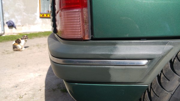

Zderzaki powinny być zielone. Całe. I powinny posiadać też chromowaną listwę. Tak jak na poniższym zdjęciu :)
Zielone zderzaki i blenda klapy w tym samym kolorze to papierek lakmusowy przeszłości samochodu. Jeśli tych detali brakuje, wiesz, że coś tam się działo. W procesie przywracania blasku Garrosowi warto o takich szczegółach pamiętać. Wiele osób nie dba o to, montując po prostu czarne, ale co oryginał, to oryginał... No i świadczy to też o właścicielu.

Faktycznie, zderzaki u mnie są raczej aftermarketowe. Z Peterem jestem w kontakcie, ale w międzyczasie pojawiła się możliwość kupna całego auta z ładnym wnętrzem i pewnie z niej skorzystam. Nie wiem tylko czy ma zielone zderzaki. Się okaże jak przyjedzie :)
Forum faktycznie wygląda na uśpione, ale patrząc na to, ile osób oglądało zdjęcia w tym wątku nie jest źle ;)
PS. Blenda w klapie wygląda mi na zieloną. To już coś ;)
