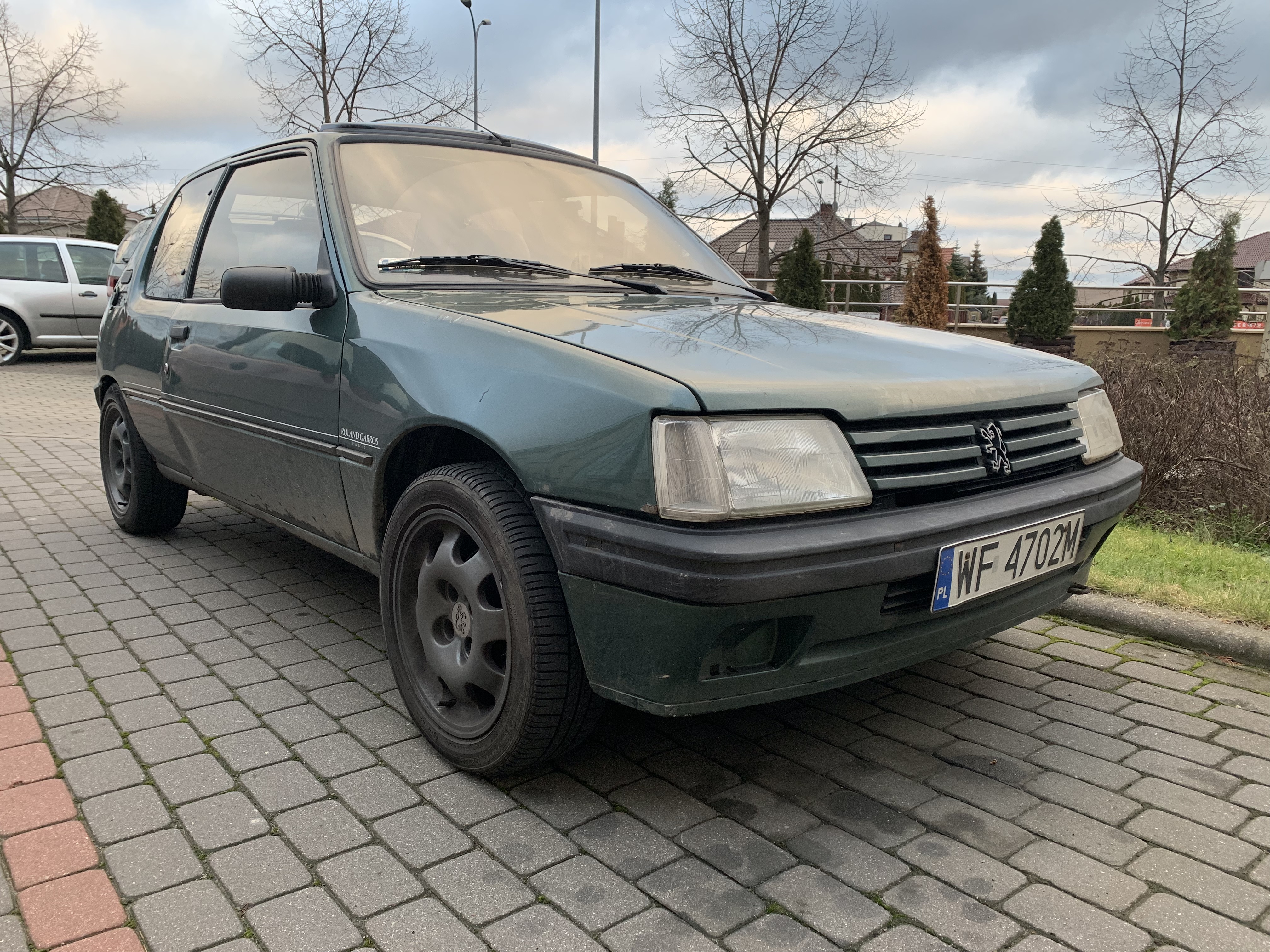

Hej, kilka dni temu do mojej floty dołączył 205 RG 91. Auto w Polsce od 2004, zagazowane, ale bez żadnych patentów. Przebieg 316k. Zalety - pali na dotyk, nie dymi, jest żwawy, ma oryginalny lakier, wszystkie szyby też. Wady - fotele wymagają wizyty u tapicera, deska skrzypi niemiłosiernie (jest na to jakaś metoda?), jest trochę korozji, nie działa to i owo, kapie z dachu. Na aucie są koła SL299, ale chcę wrócić do takich, jak być powinny - SL189. Może ktoś ma na sprzedaż? Szukam też gałki zmiany biegów, bo moja jest zniszczona - ktoś ma jakieś sprawdzone źródło?

Może też być tak, że fura miała jakiegoś dzwona. Z tego co widzę, to zderzaki nie są już zielone, tylko czarne. W dodatku wyglądają na zamienniki.

Zderzaki powinny być zielone też w „głównej” części?
Deska jest cała luźna, połamany jest ten element nad wlotami powietrza na środku deski, daszek zegarów też jest podejrzanie luźny.

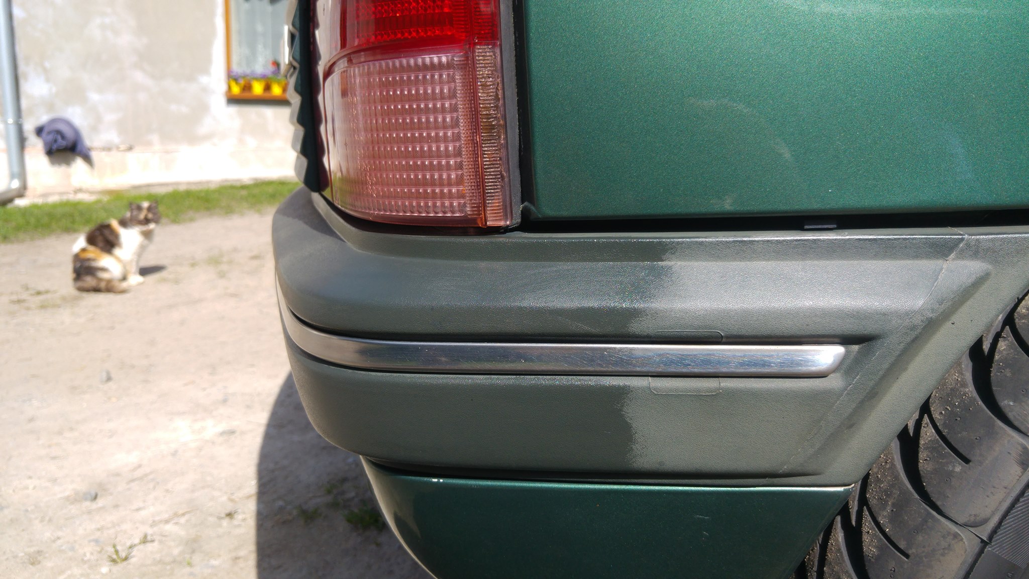

Zderzaki powinny być zielone. Całe. I powinny posiadać też chromowaną listwę. Tak jak na poniższym zdjęciu :)
Zielone zderzaki i blenda klapy w tym samym kolorze to papierek lakmusowy przeszłości samochodu. Jeśli tych detali brakuje, wiesz, że coś tam się działo. W procesie przywracania blasku Garrosowi warto o takich szczegółach pamiętać. Wiele osób nie dba o to, montując po prostu czarne, ale co oryginał, to oryginał... No i świadczy to też o właścicielu.

Faktycznie, zderzaki u mnie są raczej aftermarketowe. Z Peterem jestem w kontakcie, ale w międzyczasie pojawiła się możliwość kupna całego auta z ładnym wnętrzem i pewnie z niej skorzystam. Nie wiem tylko czy ma zielone zderzaki. Się okaże jak przyjedzie :)
Forum faktycznie wygląda na uśpione, ale patrząc na to, ile osób oglądało zdjęcia w tym wątku nie jest źle ;)
PS. Blenda w klapie wygląda mi na zieloną. To już coś ;)
