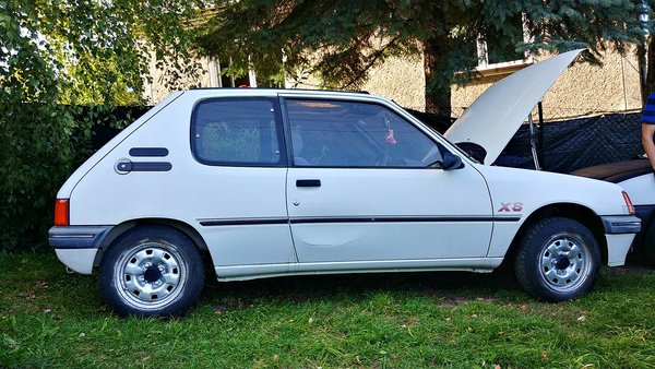

Bad Reichenhall — uzdrowiskowe miasto powiatowe w Niemczech, w kraju związkowym Bawaria, w rejencji Górna Bawaria, w regionie Südostoberbayern, siedziba powiatu Berchtesgadener Land. Otoczone jest ze wszystkich stron górami. Bad Reichenhall jest historycznym miejscem produkcji soli, znajdowała się tam warzelnia ze źródeł zawierających stężoną solankę (obecnie muzeum).

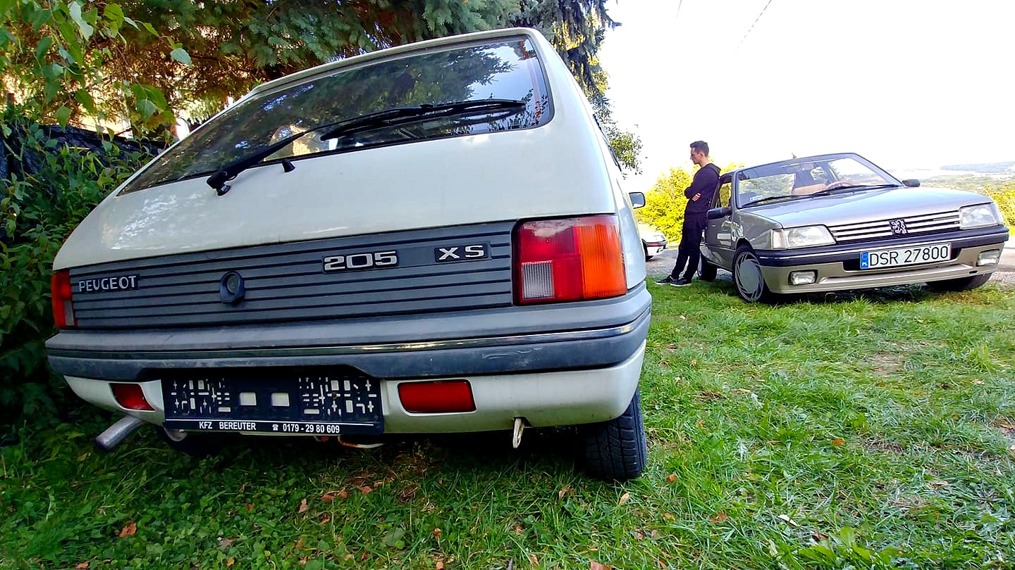

Właśnie tam, po alpejskich drogach, przy akompaniamencie jodłowania i dialektu szwabsko-bawarskiego przez ostatnie 30 lat jeździł sobie biały 205 XS. Jeździł, bo postanowiłem przerwać tę sielankę i wyrwać go z sanatoryjnych klimatów. To jeszcze nie ten wiek, żeby się tam zasiedzieć na dobre...
W ostatnich latach rzadko zdarza mi się oglądać 205-tki przed zakupem. Nie ma na to czasu, gdyż przy dobrych okazjach trzeba działać dynamicznie, a rzeczone okazje zdarzają się niestety głównie poza granicami naszego kraju. Bazuję zatem głównie na zdjęciach i przeczuciu. No i oczywiście na nieocenionej pomocy Vroobla, który logistykę zwożenia mi różnej maści złomu opanował do perfekcji _O_

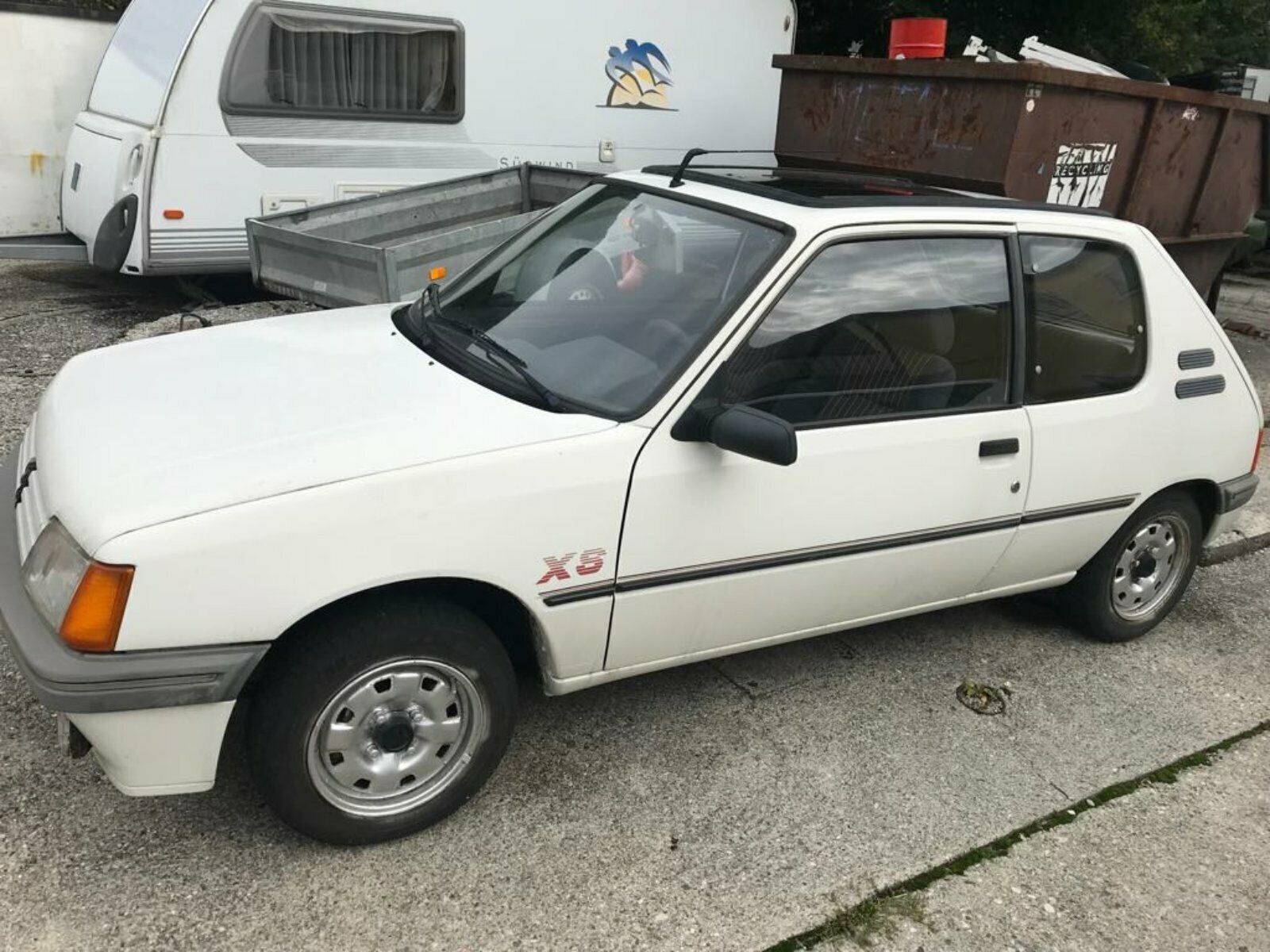

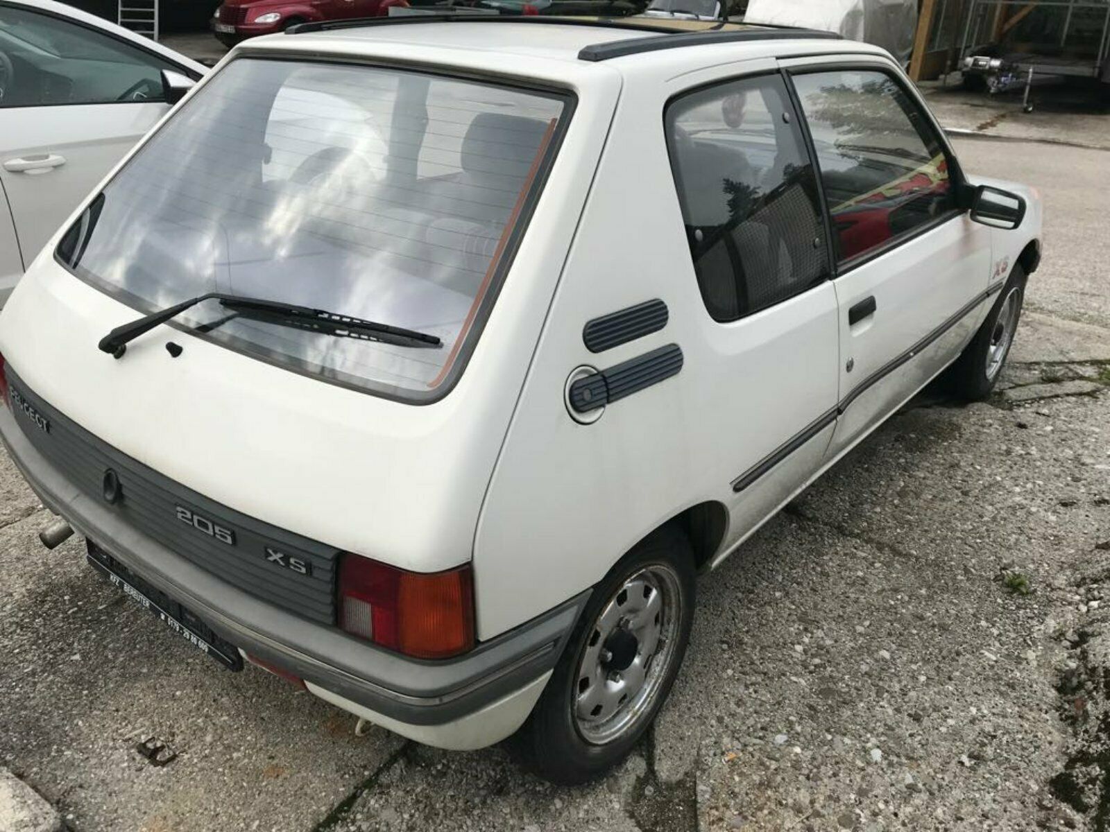

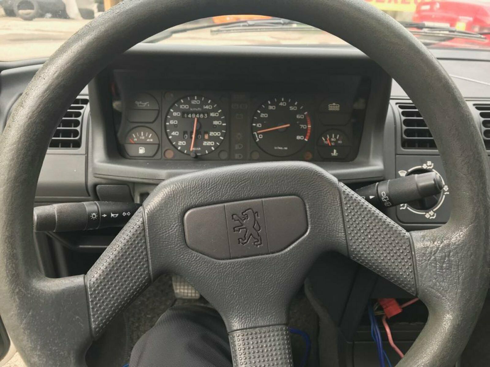

XS wyglądał dobrze już na zdjęciach w ogłoszeniu i był supertani. Poprosiłem o dodatkowe foty i dość szybko zdecydowałem o zakupie. Pozostało tylko poszukać transportu i czekać...
Foty z ogłoszenia:

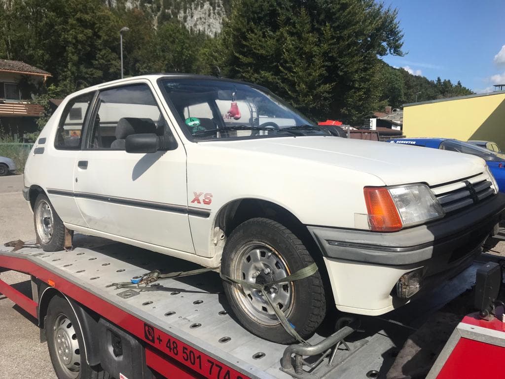

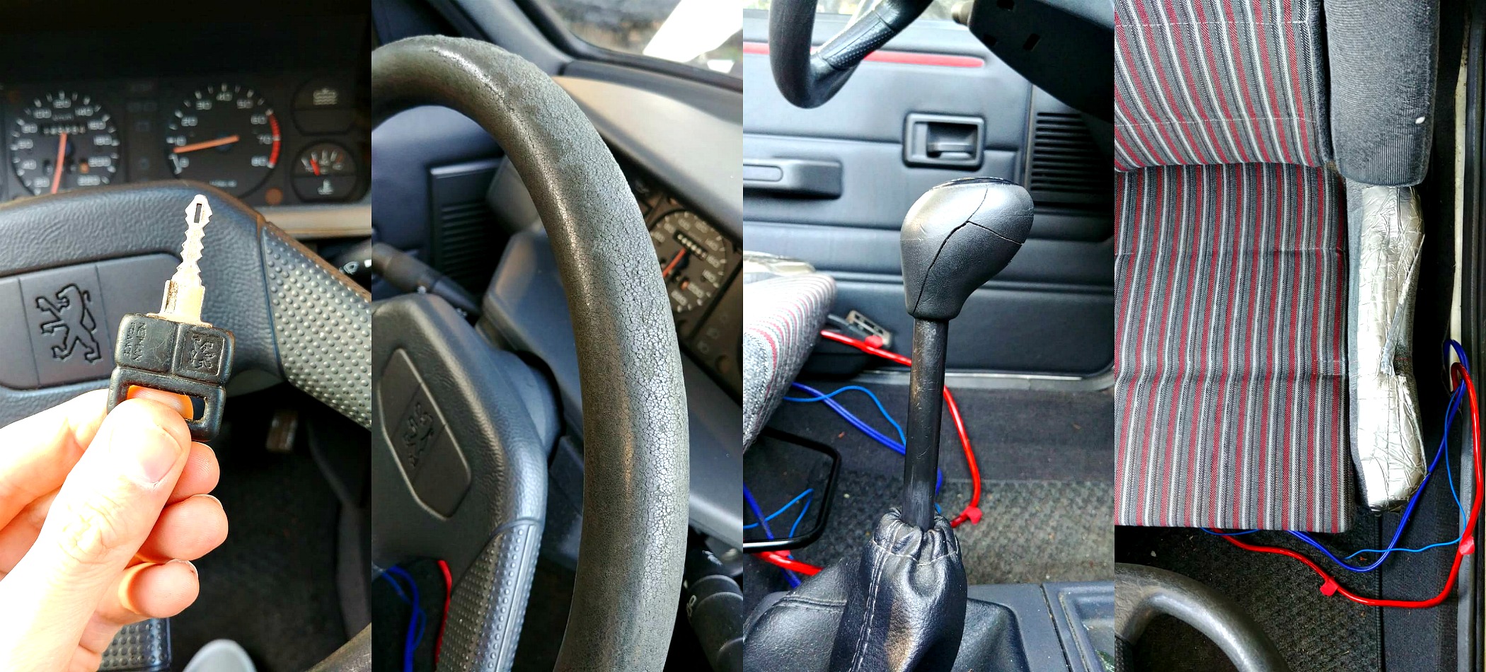

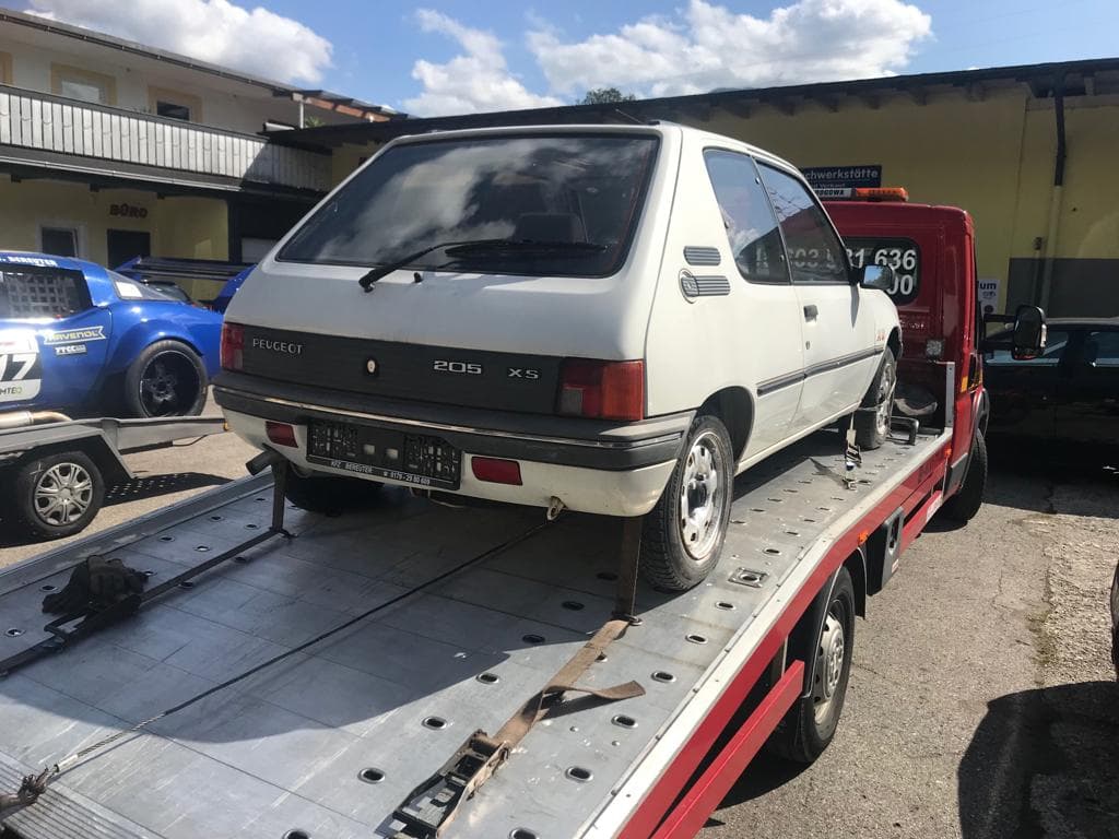

Po kilku dniach zgłosił się do nas laweciarz, pan Mirek, który podjął się zlecenia dostawy XS-a. Sympatyczny gość. Dodatkowo po załadunku wysyłał mi krzepiące wiadomości. "Panie, to bardzo dobry stan. I ma zamki na jeden kluczyk". Dosłał też foty na Whats Appa.
W końcu nadeszła sobota - długo wyczekiwany dzień dostawy mojej białej strzały. Jako, że odstawiłem ją od razu do głównego serwisanta mojej floty, to musiałem zrobić sobie wycieczkę za miasto. Przyjeżdżam na miejsce, a tam taki widok:

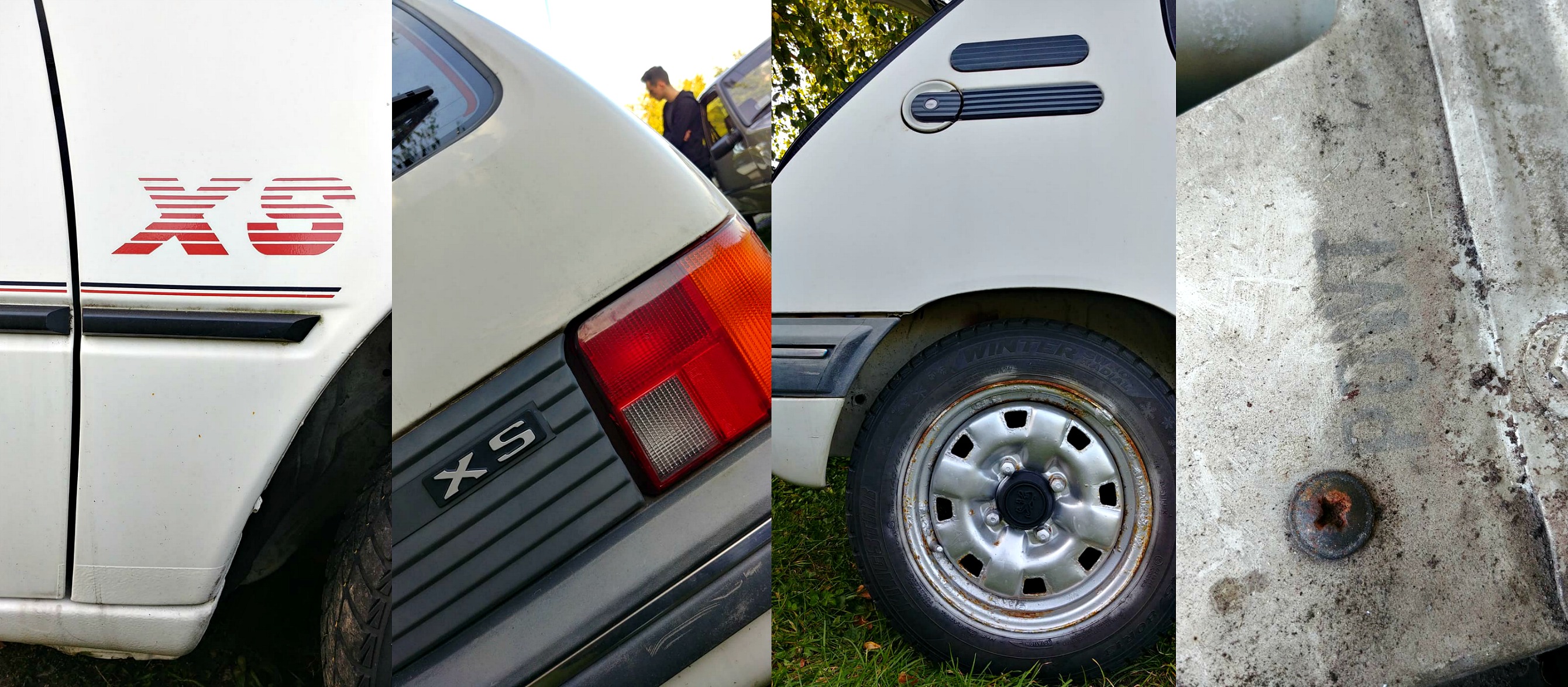

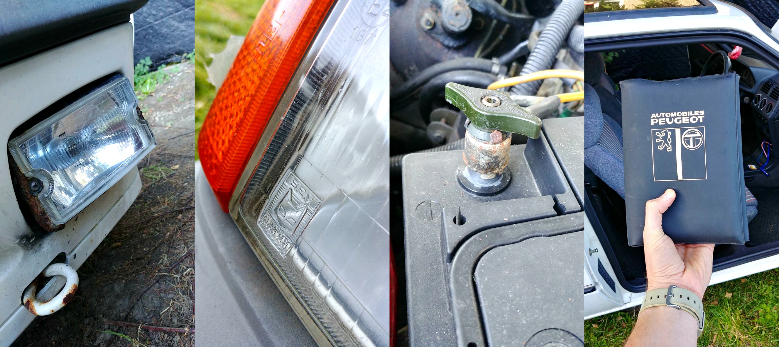

Nie spodziewałem się oczywiście perełki z muzeum, więc na klatę biorę to, że do zrobienia będzie całkiem sporo. Z rzeczy na szybko
Minusy:
- belka na dębowo. Amortyzują jedynie opony
- słabe hamulce
- stukający prawy przegub
- puszczający dymek silnik
- pognite stalówki malowane sprejem razem ze śrubami i wentylkami
- skorodowane ramki halogenów
- ułamany bat anteny
- sparciałe uszczelki pod klamką szybra

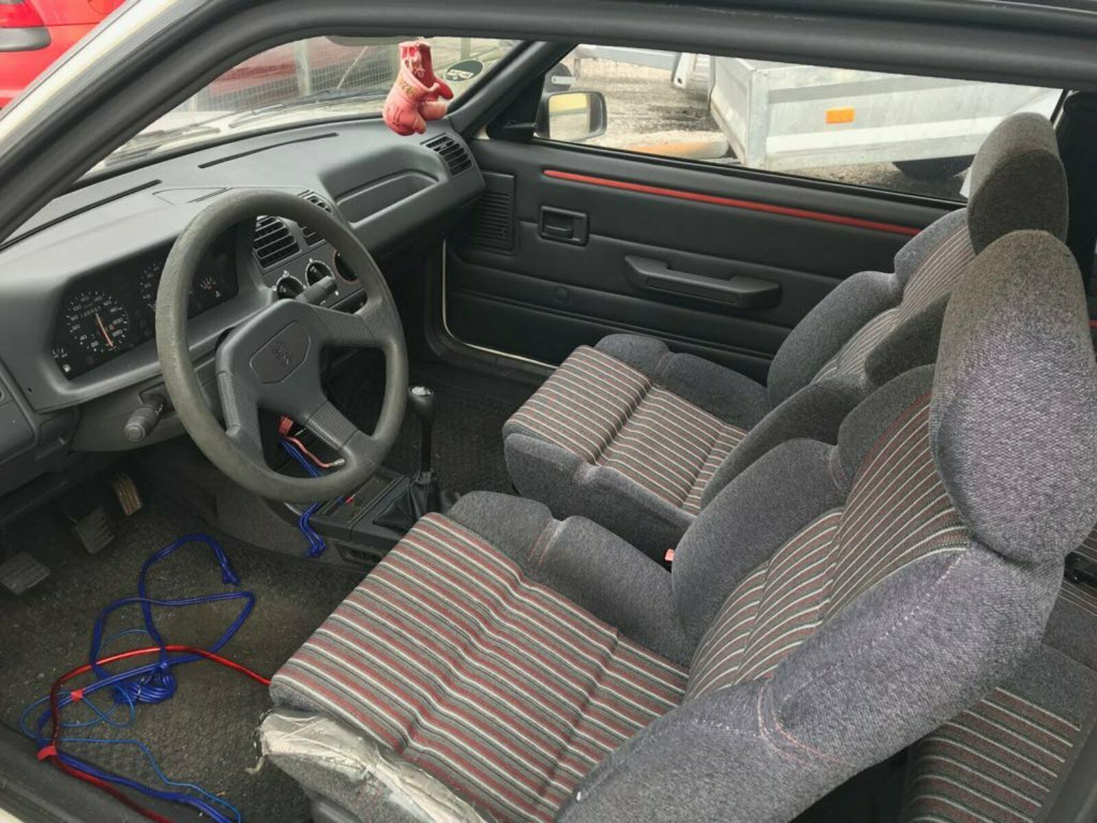

- fatalnie zużyta kierownica
- popękana gałka zmiany biegów

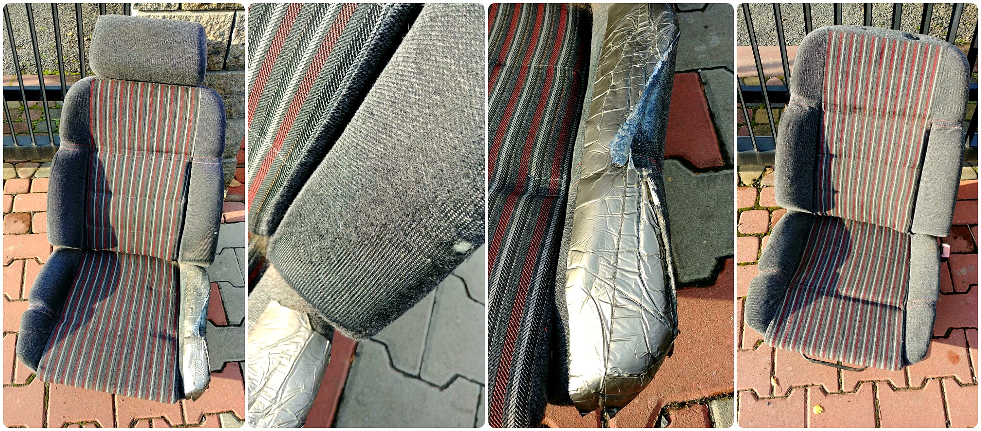

- zużyty boczek fotela kierowcy, naprawiony prowizorycznie duct-tape'm
- brak tapicerek bocznych w bagażniku
- brak prawej blokady (tej ze sprężynką) pozycjonującej położenie półki
- solidna wgniotka na prawych drzwiach
- opadnięte drzwi kierowcy i rozwalone ograniczniki
- pęknięta kieszeń drzwi kierowcy (zahaczała o uszczelkę z powodu opadnięcia drzwi)
No ale są też #plusy i to całkiem dodatnie:
- bezwypadkowa buda, o czym świadczą
- wciąż obecne kalkomanie XS: paski i wlepy na błotnikach
- oryginalne zderzaki
- oryginalne dokładki
- oryginalny pas przedni z wszystkimi nalepkami i kodem lakieru
- fabrycznie montowane lampy: reflektory, kierunki, halogeny, lampy tylne
- oryginalny lakier (choć maska jest już średnia)
Co tam jeszcze mamy:

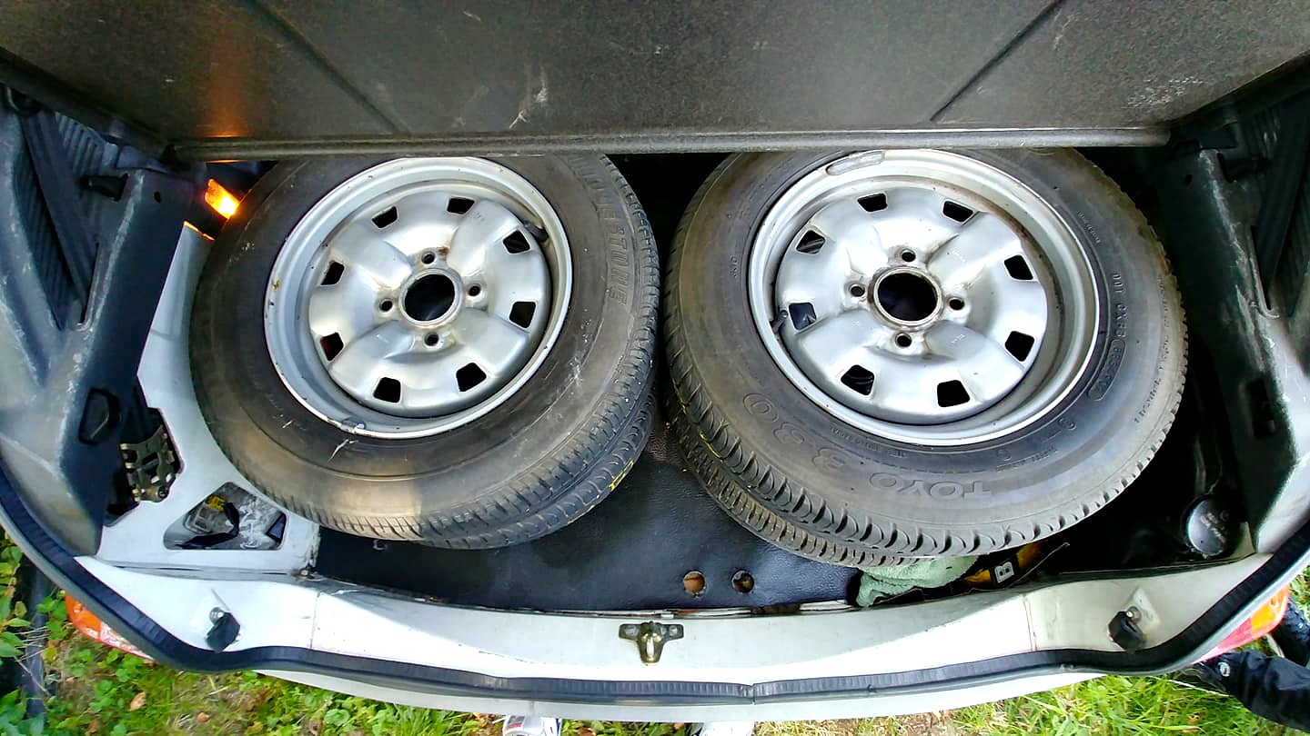

- drugi komplet totalnie niepordzewiałych stalówek z XS-a w bagażniku

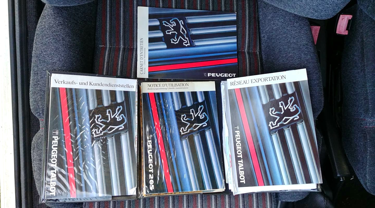

- karta gwarancyjna, książka serwisowa i komplet literatury z epoki w czarnym Etui Peugeot Talbot
- niski i dość realnie wyglądający przebieg: 149 tys km
- poza fotelem kierowcy świetnie zachowane wnętrze
- faktycznie wszystkie zamki na jeden, fabryczny jeszcze kluczyk
- działający szyberdach
- lakier P0WT w połączeniu z phase 1.5 i szarym wnętrzem to dla mnie osobisty, ogromny atut. Uwielbiam te przejściowe wersje :Y

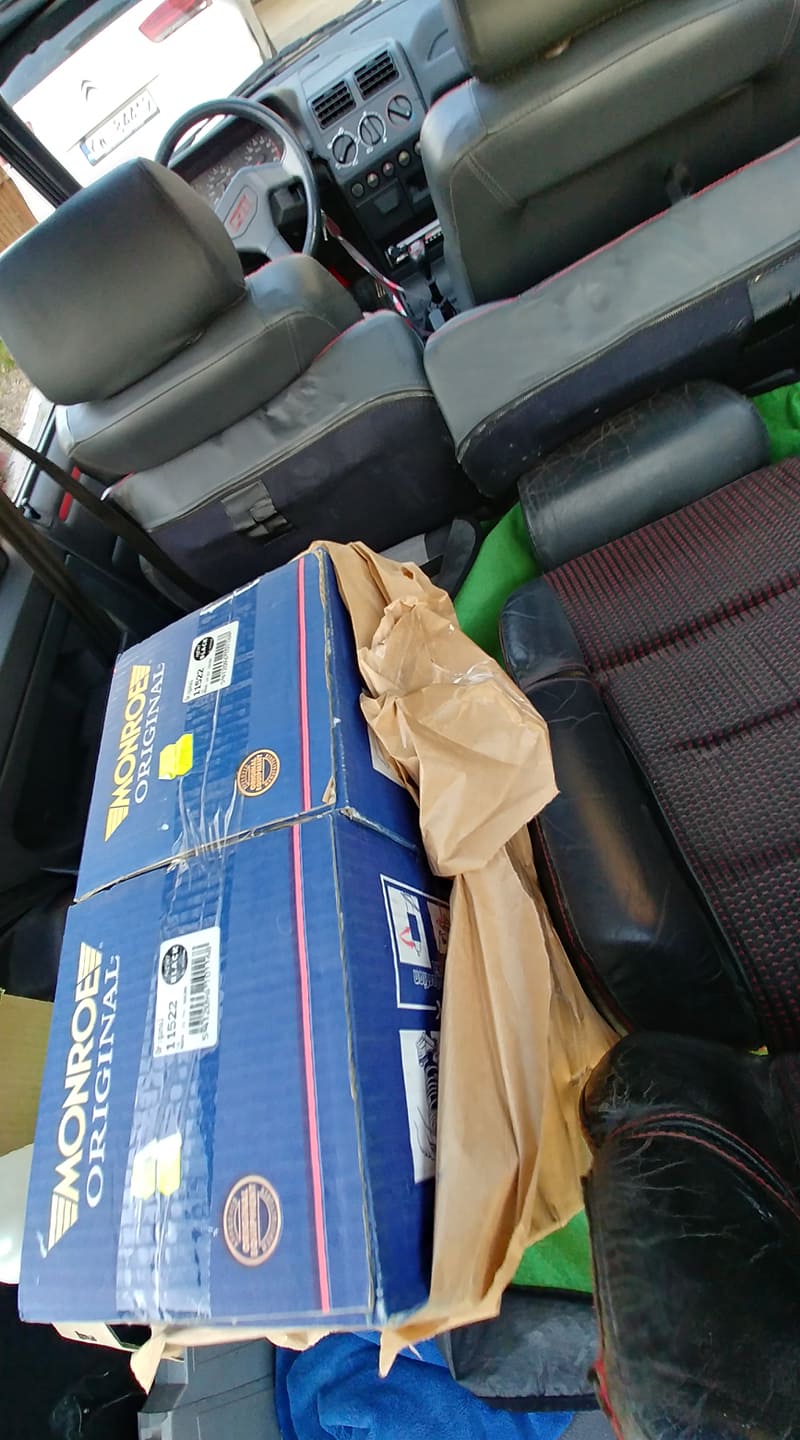

Ostatnie dwa weekendy to dwie takie wizyty gospodarcze. Dostarczyłem m.in. amortyzatory Monroe, które okazyjnie nabyłem na OLX (150 za komplet, zamiast 238 za sztukę) oraz zastępczy fotel, bo taboret kierownika wykręciłem na czas robót tapicerskich.

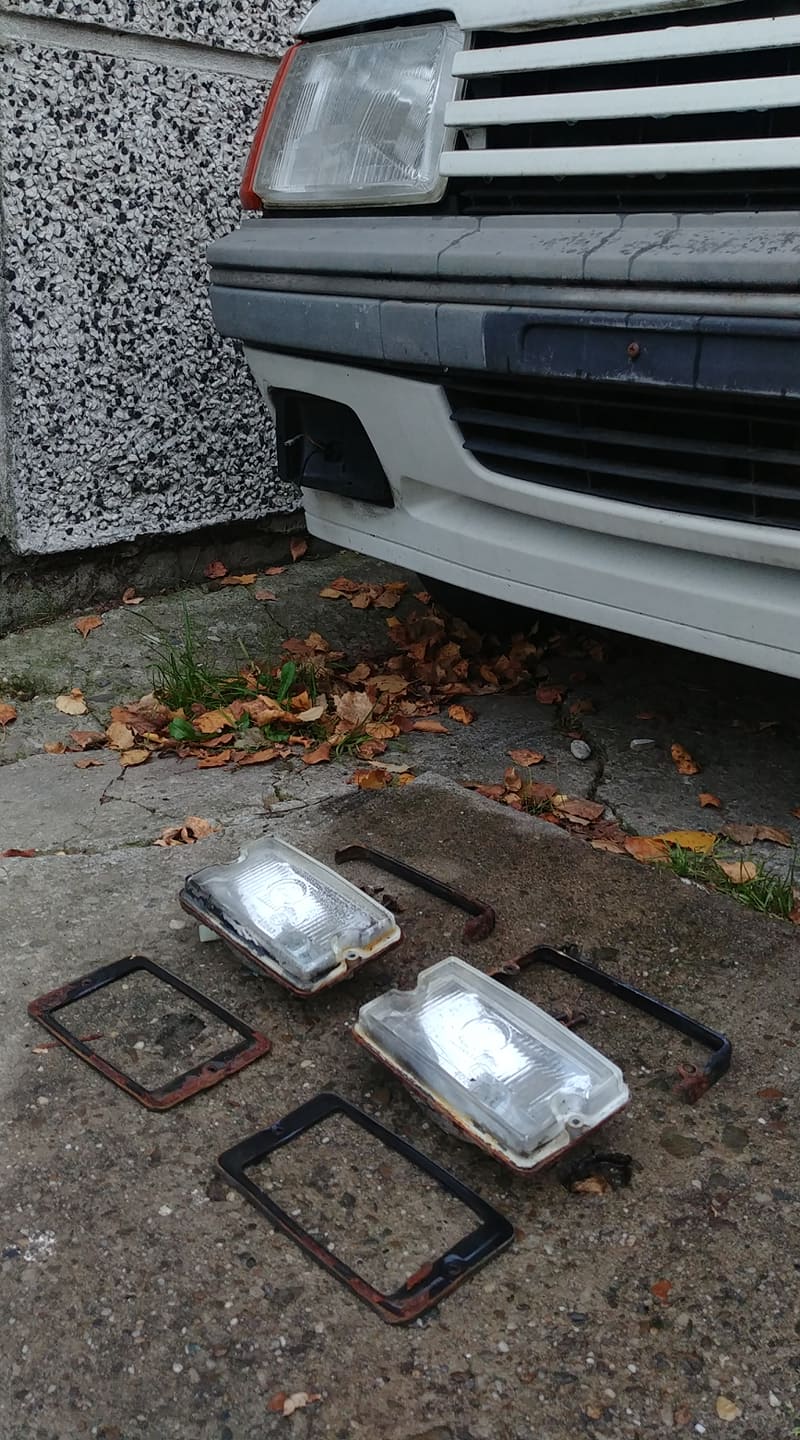

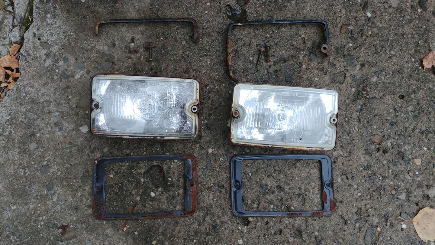

W dzień zaduszny wpadłem z zaliczką na poczet pierwszych prac i wykręciłem sobie halogeny, żeby w chłodne, deszczowe wieczory pobawić się w składanie puzzli z resztek Siemów.
Jeśli wierzyć legendom, tego samego dnia XS wtoczył się na stanowisko robocze. Ale to sprawdzę przy następnej weryfikacji. Mam nadzieję, że będzie co relacjonować...

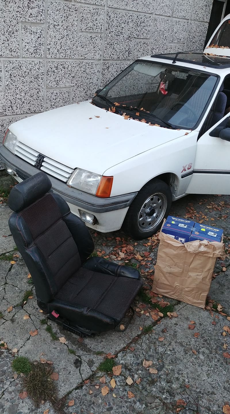

Kupiłem na dawcę idealny fotel pasażera w tym samym wzorze tapicerki. Wystarczy przeszczepić dziewiczy boczek razem z materiałem. Albo po prostu przełożyć na stelaż całą resztę.
Zobaczymy, jak zadecyduje tapicer.
Na razie prace w tym zakresie też stoją, bo wolny termin u fachury dopiero koło 15 listopada.

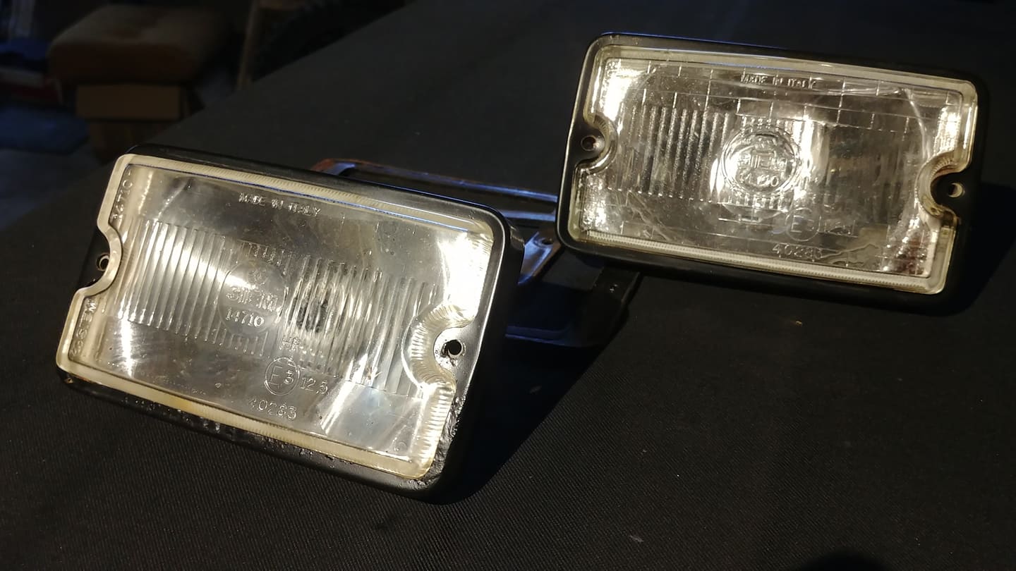

Poskładałem też sobie w miarę przyzwoity komplet halogenów. Doczyściłem uszczelki z wprasowanych w nie kawałków rdzy, przeszlifowałem lekko zewnętrzną powierzchnię odbłyśnika, dobrałem drugi, nieskorodowany. Z ramek nie było co zbierać, więc chciałem wykorzystać te plastikowe, które przyszły w zamówieniu grupowym rok temu. Niestety, okazały się za małe.
Wziąłem więc metalowe ramki z halogenów Denji, które miałem na GTI, a zastąpiłem je plastikami. Tam - o dziwo - pasowały. Może to kwestia braku korozji była czynnikiem decydującym...
W ogóle to nie wiem, czy to nie rozpusta zakładać do daily oryginalne Siemy. Mało która 205-tka jeździ już na nich, bo albo zgniły albo szkoda zakładać tak luksusowy towar 8)

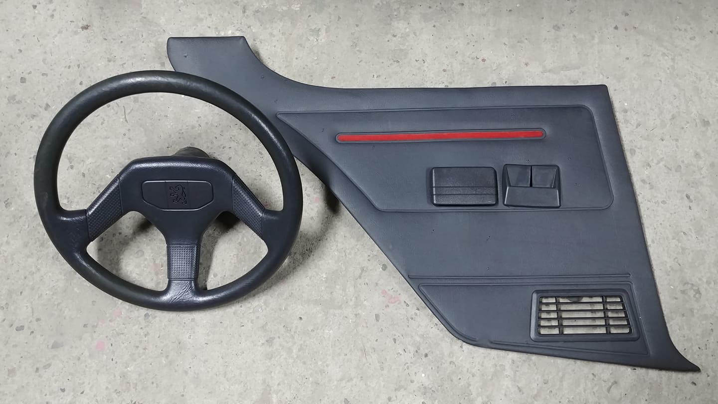

Kompletowanie części wnętrza. Udało mi się dorwać plastikową kierownicę w o wiele lepszym stanie i idealny boczek lewy do tyłu.

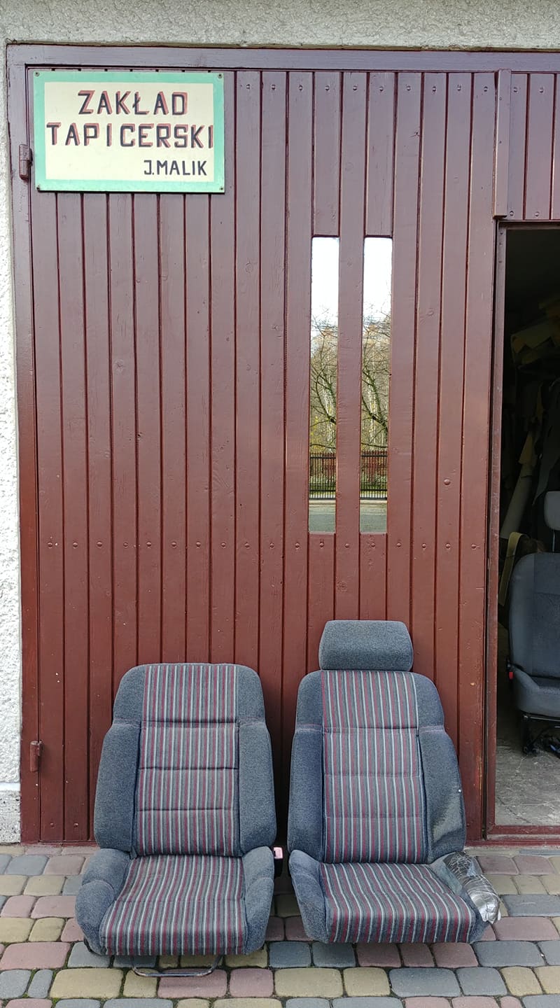

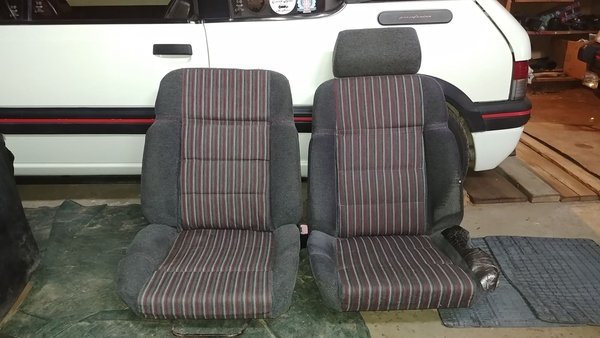

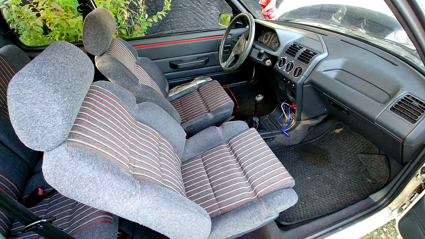

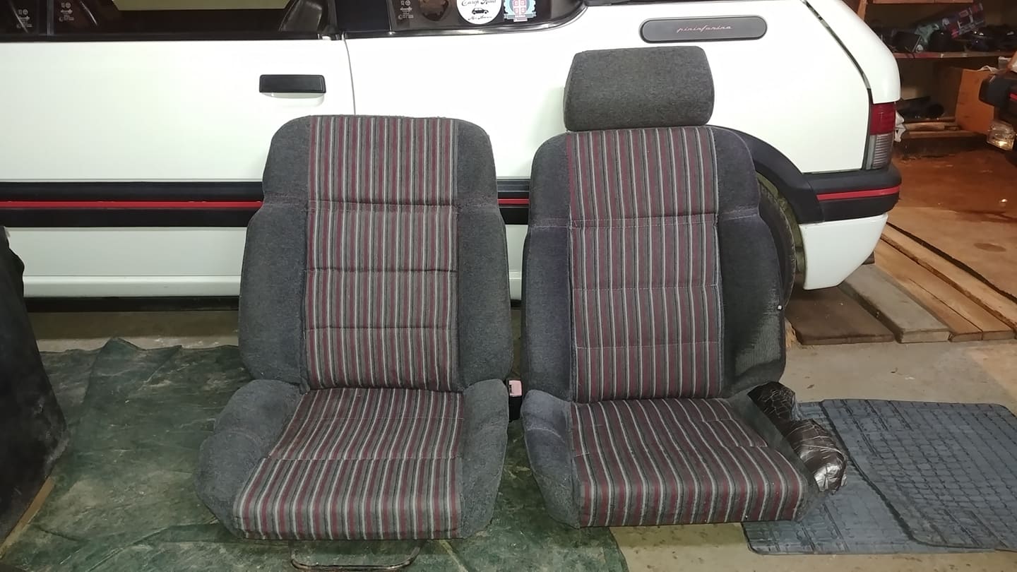

Fotele odstawione do tapicera.

Post autor: kolc » 17 lis ndz, 2019 10:03 pm
Ta taśma to już efekt "po"? :lol:
Posty: 6901
Re: 205 XS phase 1.5, Blanc Meije
Post autor: RafGentry » 18 lis pn, 2019 12:25 am
kolc pisze:Ta taśma to już efekt "po"? :lol:
W sumie taśma to rozwiązanie nieestetyczne, ale praktyczne. Mogłem ją zostawić i nie przejmować się przetartym boczkiem, z tym, że ja jestem estetą niestety ;)
Fakt - foty wprowadzają lekkie zamieszanie, bo fotel pasażera nadal jest w aucie, a ja z tych dwóch zmontuję jeden porządny taboret kierowcy.

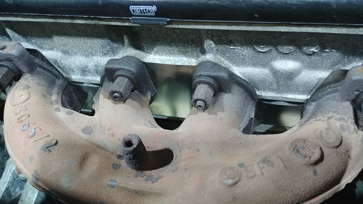

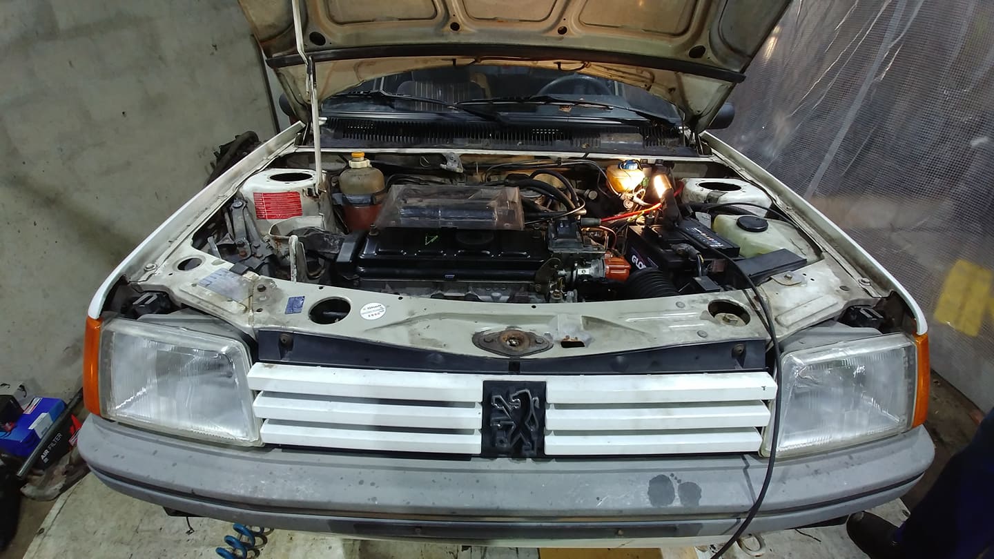

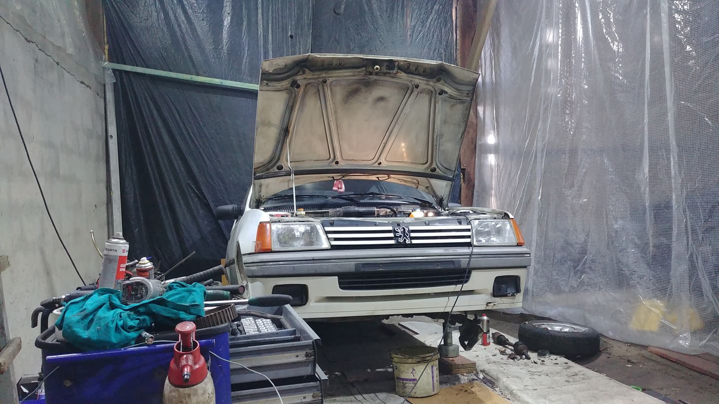

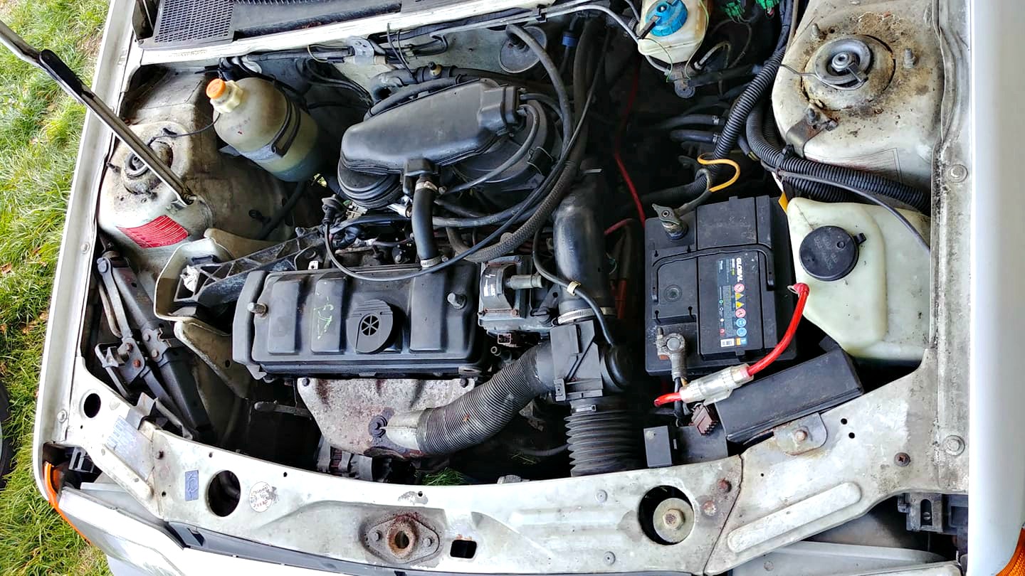

Coś się ruszyło w sprawie XS-a. Silnik jest już ogarnięty. Zrobiony rozrząd, nowa głowica, zestaw uszczelek. Pracuje w końcu równo. Na dłuższy czas powinien być spokój.

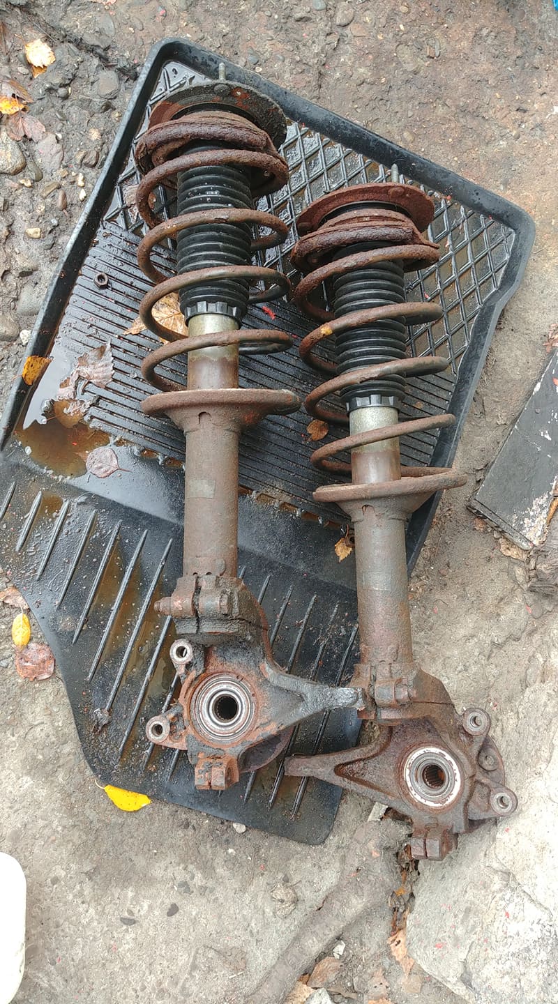

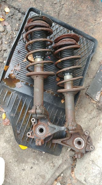

W tym tygodniu auto stanie na kołach. Trzeba wymienić jedno łożysko, prawą półoś, poskładać kolumny McPhersona.
Amortyzatory nowe są, dziś poszukam jakichś lepszych sprężyn, bo takiej hodowli rdzy do auta nie zamontuję.
Dekiel skrzyni biegów też wygląda fatalnie i ze mną już raczej nie pojeździ. Ogólnie, to wymieniam wszystko, co może wydawać się podejrzane, czy zmęczone żywotem, żeby potem nie wracać już do rozbebeszania auta, tylko go użytkować :)

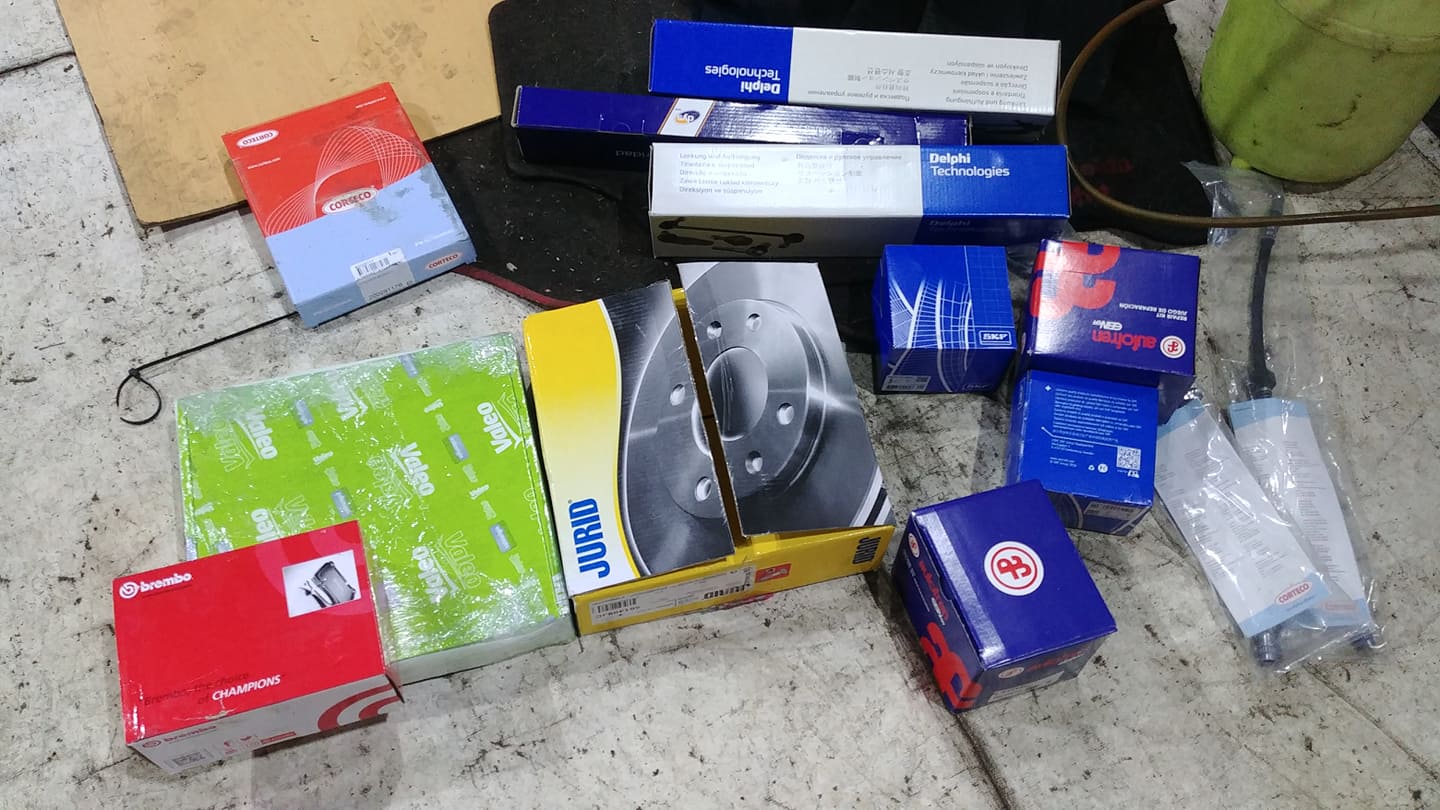

Na montaż czeka m.in. sprzęgło Valeo, tarcze Jurid, klocki Brembo. Oczywiście seryjne Bendixy nie zostają, będą zaciski z Saxo VTS. Daję szansę wahaczom Delphi. Zobaczymy, jak się spiszą. Choć czego bym nie wziął, to i tak rok-dwa i do śmietnika. Także już przywykłem...
W dalszej kolejności do roboty przewody hamulcowe, serwo, pompa i wiele, wiele innych. No ale widać jakieś światełko w tunelu...

Co dolegało poprzedniej głowicy? Och, jak ja lubię te pudełeczka z nowymi częściami 8)7
