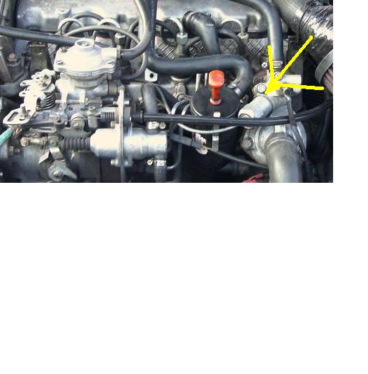

Witam cie. Co do palenia to moga byc swiece, albo mozesz miec zapsute to "ssanie" takie cus co wychodzi od termostatu i idzie do pompy. Jak silnik jest zimny to powinno sie podciagnac. Jesli sie nie podciaga to szarpie a nawet gasnie. To tez moze byc przyczyna. Ten cieknacy przewod to raczej nnie jest standart. Co do kosztow wymiany swiec i aku to swiece ok 25zł sztuka ( tansze tez napewno sa) a aku....zalezy jaki masz i jaki chcesz kupic.

co to jest to "cus"? bo przyznam szczerze, że pierwszy raz o czyms takim słysze (a zwłaszcza o podciąganiu czegokolwiek) :shock:

No wiec jak masz termostat to z boku masz takie cus z linka ktora idzie do tylu pompy
masz na fotce
i to cus jest odpowiedzialne za dawkowanie paliwa na zimnym silniku. Kosz wymiany tego ok 90zł

do marian 205
to cus umnie nie dziala czy to wina termostatu czy to cus jest osobna cusia

to cus jest osobno. Poprostu wykrecasz to razem z linka i tyle. Ja tez mam to do wymiany ale zrobie dopiero po 10 :mrgreen: Cena ok 90zł jak slyszalem ale....przekonam sie za niedlugo.

witam. to "cuś" to się nazywa automatyczne ssanie. jak ci nie działa to przy odpalaniu dodaj troche gazu (generalnie dobrze byłoby żeby działało bo zmienia trochę kąt wtrysku na zimnym silniku). sprawdzić to możesz odkręcając linkę tego ssania od pompy zaznacz sobie jakimś pisakiem ją tuż przy korpusie na zimnym (lub gorącym) i po rozgrzaniu (ostygnięciu) powinien być ruch w którąś strone tylko nie pamiętam w którą. ale znając życie cały ten mechanizm stoi (jak ja wymieniałem to płaciłem coś ok 50zł).
odnośnie tego nie odpalania to sprawdź świece żarowe. jakbyś nie wiedział jak to zrobić to przypominam: odkręć przewody zasilające od świec (od każdej) i możesz pokolei wykręcać świece podłączać pod akumulator i patrzeć czy się robi czerwona, lub wziąć plusa z akumulatora i dotykać do ich czubków (elektrod dodatnich) i jak się iskrzy to jest ok jak nie to wymiana.
jeżeli już się uporasz ze świecami i akumulatorem i dalej nie będzie chciał palić to opstawiałbym zapowietrzenie układu paliwowego i to prawdopodobnie przez ten wyciek o którym mówiłeś

To ssanie na zimnym silniku powinno byc naciagniete a jak temp.plynu sie podniecie to linka sie popuszcza.
