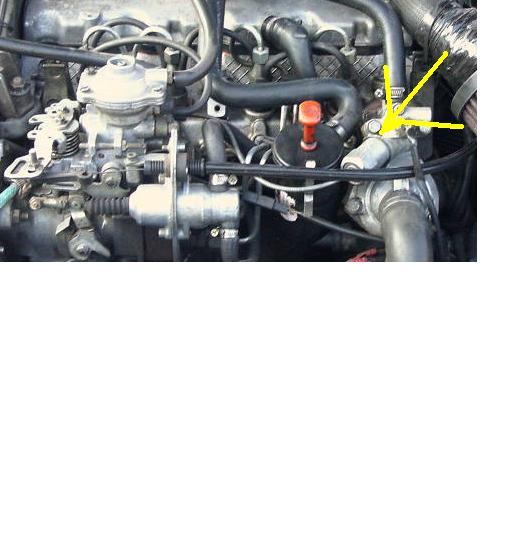

Witam cie. Co do palenia to moga byc swiece, albo mozesz miec zapsute to "ssanie" takie cus co wychodzi od termostatu i idzie do pompy. Jak silnik jest zimny to powinno sie podciagnac. Jesli sie nie podciaga to szarpie a nawet gasnie. To tez moze byc przyczyna. Ten cieknacy przewod to raczej nnie jest standart. Co do kosztow wymiany swiec i aku to swiece ok 25zł sztuka ( tansze tez napewno sa) a aku....zalezy jaki masz i jaki chcesz kupic.

No wiec jak masz termostat to z boku masz takie cus z linka ktora idzie do tylu pompy
masz na fotce
i to cus jest odpowiedzialne za dawkowanie paliwa na zimnym silniku. Kosz wymiany tego ok 90zł

to cus umnie nie dziala czy to wina termostatu czy to cus jest osobna cusia

to cus jest osobno. Poprostu wykrecasz to razem z linka i tyle. Ja tez mam to do wymiany ale zrobie dopiero po 10 :mrgreen: Cena ok 90zł jak slyszalem ale....przekonam sie za niedlugo.

witam. to "cuś" to się nazywa automatyczne ssanie. jak ci nie działa to przy odpalaniu dodaj troche gazu (generalnie dobrze byłoby żeby działało bo zmienia trochę kąt wtrysku na zimnym silniku). sprawdzić to możesz odkręcając linkę tego ssania od pompy zaznacz sobie jakimś pisakiem ją tuż przy korpusie na zimnym (lub gorącym) i po rozgrzaniu (ostygnięciu) powinien być ruch w którąś strone tylko nie pamiętam w którą. ale znając życie cały ten mechanizm stoi (jak ja wymieniałem to płaciłem coś ok 50zł).

To ssanie na zimnym silniku powinno byc naciagniete a jak temp.plynu sie podniecie to linka sie popuszcza.
U mnie w 405 to nie dzialalo nigdy...Dopiero pod koniec udalo sie takie cos wyciagnac z silnika z BXa, ale zamontowalismy to w kwietniu, a we wrzesniu samochod sprzedalismy, wiec nie wiem czy to cos daje :P Odpalal bez tego i bez podgrzewania paliwa - tez bylo uszkodzone i cieklo, wiec zostalo totalnie olane :P
