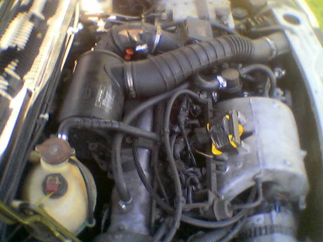

mam pytanie troche z innej beczki. Co to jest na kolektorze dolotowym?? U mnie takiego czegoś nie ma?? :shock:

cewka zapłonowa

b182 pisze:mam pytanie troche z innej beczki. Co to jest na kolektorze dolotowym?? U mnie takiego czegoś nie ma?? :shock:
Ty masz pewnie obok servo
b182
Posty: 689
Rejestracja: 09 cze czw, 2005 10:40 pm
Posiadany PUG: NJE MAM JUSZ PEŻOTA
Numer Gadu-gadu: 6262732
Lokalizacja: Gorlice i okolice :)
Post autor: b182 »
Tak ja mam cewke obok serwa hamulca. A od czego to zależy gdzie ona jest usytuowana (pojemność ,rocznik, widzimisie żabojadów ??? ) :)
Pug sprzedany
zowa
Post autor: zowa »
z tego co wiem to od rocznika a czy od pojemnosi??hmmm Kaktus pomozesz?? :) :W
Kaktus
Posty: 1567
Rejestracja: 12 cze czw, 2003 10:26 pm
Lokalizacja: Opole
Post autor: Kaktus »
Od Wtrysku paliwa, Jetronic ma kolo serwa, Motronic ma na kolektorze.
