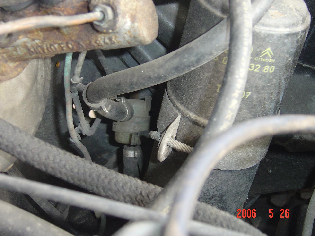

Czy ten przewód który wychodzi od UFO tutaj w TU3M i jest podłączony pod ten biały plastik z lewej strony jest właściwie podłączony? czy ma może być podłączony do niego od góry?
ps. przy okazji niech mi ktoś powie co to właściwie jest :roll: :D

Logicznie patrzac to brakuje jeszcze jednego przewodu ale to taka mala dygresja 8) Niestety nie wiem :(

sprawdż bardzo cię proszę, jeśli mi od czegoś brakuje to od czego :?: :twisted:

nie wiem czy dobrze patrze ale wg mnie to jest zawor oparow paliwa czy jakos tak sie nazywa... jeden wezyk jest do kolektora a drugi do puszki z weglem aktywnym, dodatkowo przewod elektryczny do kompa

a skąd idzie jeden i drugi przewód :?:
Niech mi ktoś pomoże kto ma TU3M :cry:

no przeciez napisalem przed chwila

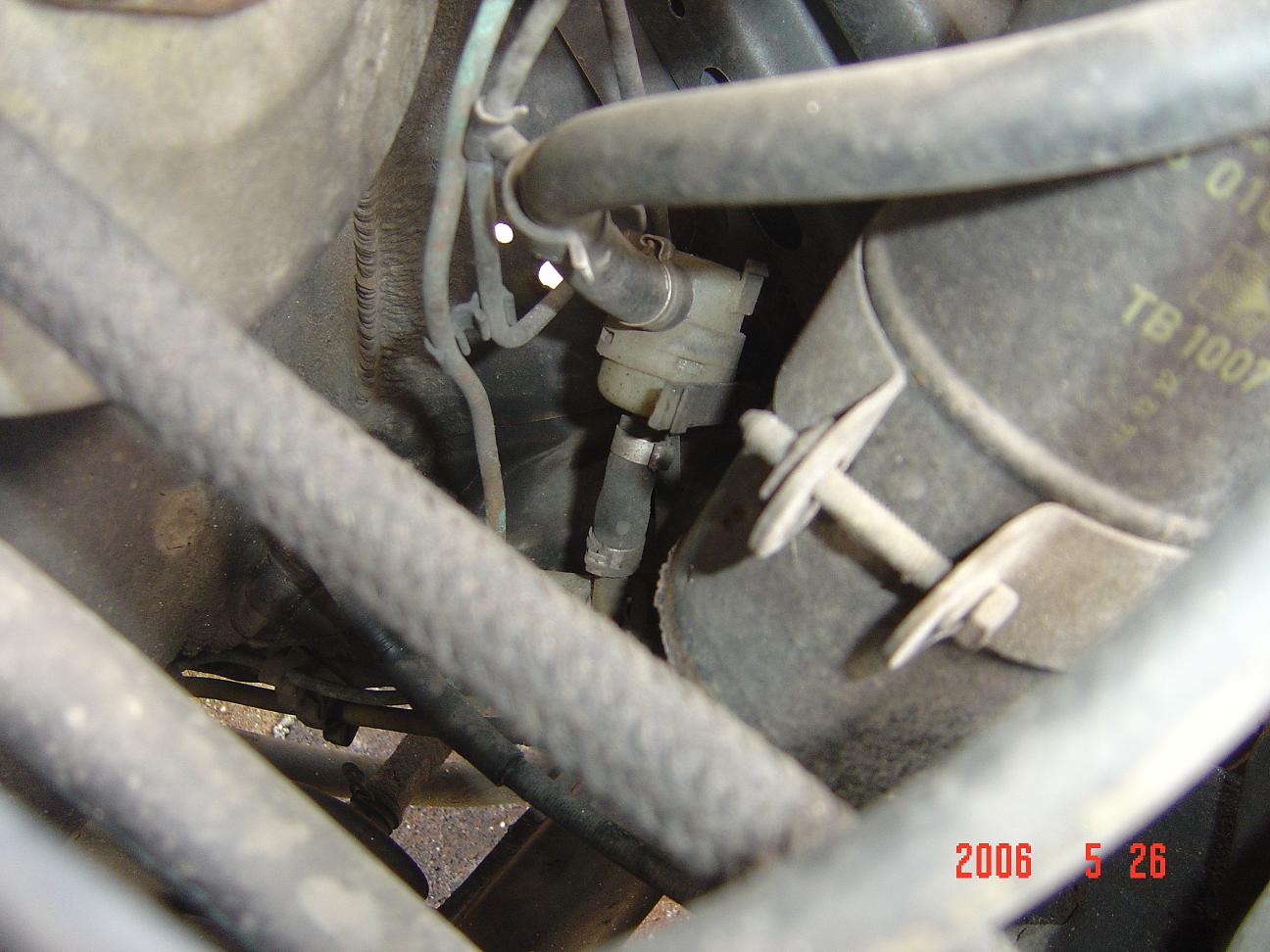

to nie to co na zdjęciu! to też mam i dobrze połączone :!:
:arrow: to jak oglądałem to idzie do tego przewód od UFO i wchodzi w lewe wejście na zdjęciu
:arrow: z dolnego wychodzi i idzie do kolektora ssącego
:arrow: a czy nie powinno coś być wpięte od góry :?: Jeśli tak co co i dokąd idzie :!:

z ufo idzie do tego bocznego wyjścia z zaworka, górne wyjście jest zaślepione, a z dolnego idzie rurka do tyłu wtrysku

woocash czekałem aż to napiszesz nie ma jak TU3M :) czyli alarm był zbędny :wink:

woocash czy jak zasysas powietrze tymi przewodami to coś się dzieje u Ciebie z pracą silnika bo u mnie raczej nie

z tełoretycznego punktu widzenia, jak zasysasz z ufo, to cośtam powinno się zmieniac.. w leżaku tak zassałem, że poszła membrana :P
ale jak skończe to co mam teraz do roboty, to zejde i sprawdze... dla twojego świętego spokoju :)
z tym.. że ja tam nie wiem czy mojego puga można uznać za referencyjnego :)
aha, a propos tego co to jest... to jest podciśnieniowy przyspieszacz zapłonu (czy opóźniacz... łotewer :) im większe obroty, tym większe podciśnienie, tym bardziej przesunięta iskra

ok spoko :wink: jestem ciekawy bo skoro jest to powinno coś zmieniać a jak zassałem :wink: tą rurkę idącą do ufo to nic się w sumie nie działo, al espróbuje jutro tą co idzie do kolektora ssącego :P
