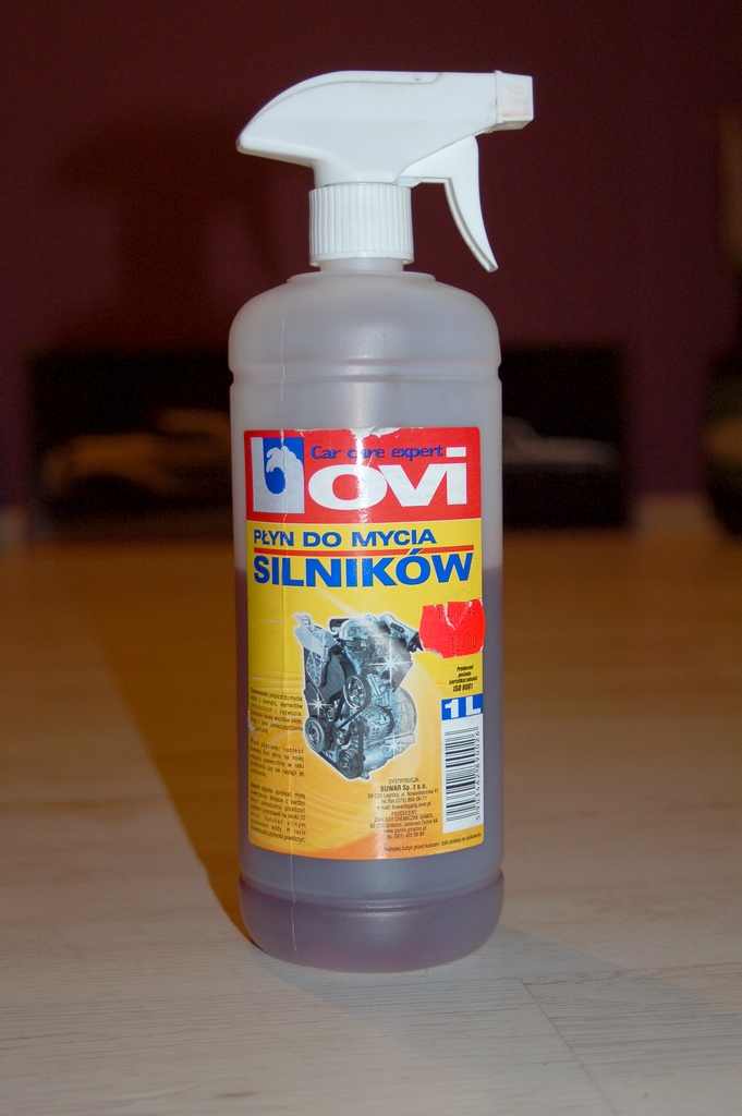

Benzyna niszczy gumę, zmywa opisy z wiązek silnikowych itd... Raczej do mycia komory się nie nadaje.
http://allegro.pl/fular-do-mycia-silnik ... 38203.html
Nigdy się nie zawiodłem. Nie niszczy lakieru (robactwo z maski i szyby)

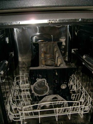

Marin205
Posty: 3172
Numer Gadu-gadu: 4777015
Re: Odtłuszczacz - usuwanie smaru
Post autor: Marin205 » 17 maja wt, 2011 11:18 pm
finish z calgonitem ale bez nabłyszczacza
Lord Devil
Posty: 2609
Numer Gadu-gadu: 6446898
Post autor: Lord Devil » 18 maja śr, 2011 8:42 am
Marin to juz prawdziwy HARD CORE _O_
