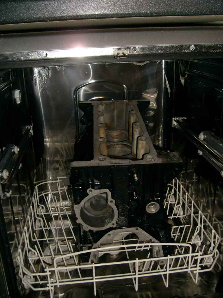

Marin205
Posty: 3172
Numer Gadu-gadu: 4777015
Re: Odtłuszczacz - usuwanie smaru
Post autor: Marin205 »
finish z calgonitem ale bez nabłyszczacza
Lord Devil
Posty: 2609
Numer Gadu-gadu: 6446898
Post autor: Lord Devil »
Marin to juz prawdziwy HARD CORE _O_
