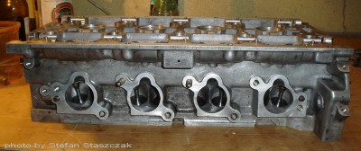

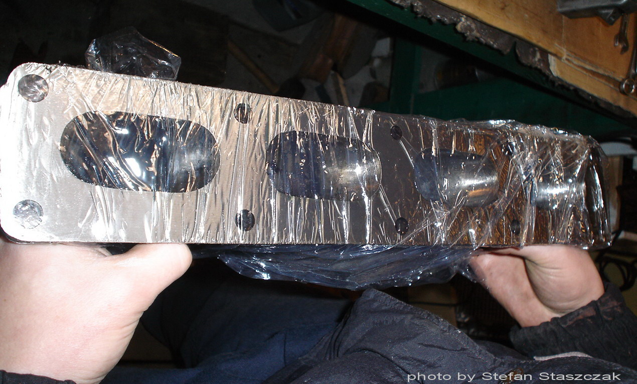

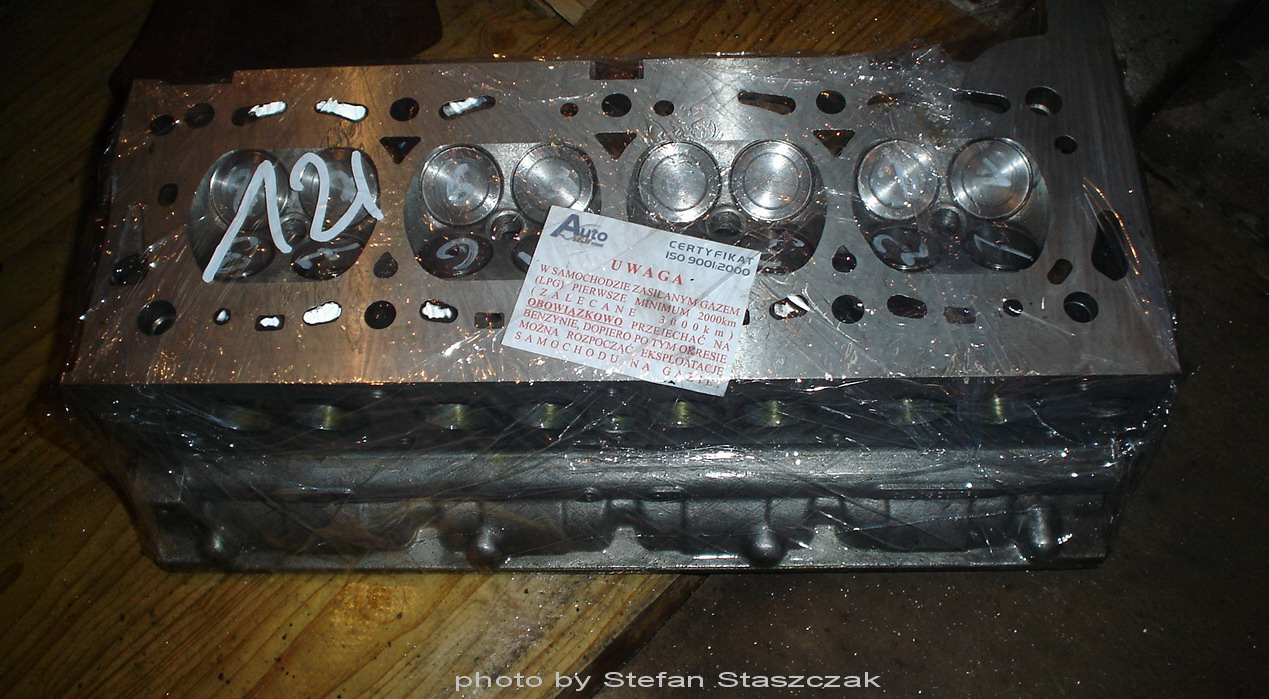

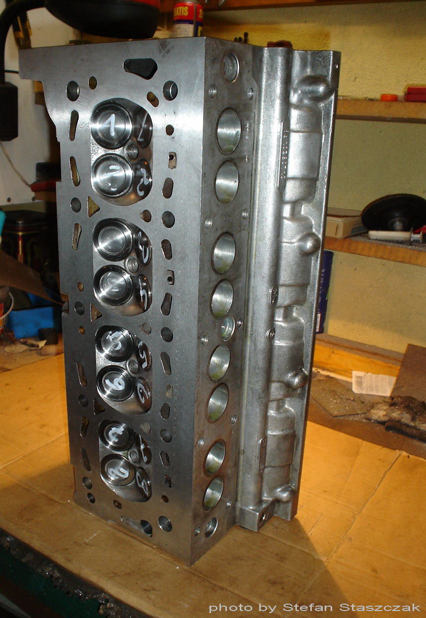

Ok na zakonczenie tematu zalaczam zdjecia kompletnej glowicy oraz kolektora wydechowego po spawaniu i planowaniu. Pozostanie juz tylko zalozyc i czekac na efekty
 Zdjecia zostaly zrobione na szybko dlatego sa malo dokladne moze Zen jeszcze na spokojnie jakies pstryknie i doda.

oe się przyp... ale wytłumacz mi stef dlaczego tak brzydko bez zachowania włąsciwych kątów zejscia dwóch kanałów w jeden , bez owalizacji rur popsułeś ten kolektor wydechowy ?
druga sprawa w głowicy w komorze spalania robota jeszcze nie skonczona bo cyły area valve nie jest do konca wyprofilowany co skutkuje tym ze nie cały obwód zaworu ma w miare jednakowy wypływ mieszanki
trzecia wypolerowałeś kanały od kolektora ssącego w kosmos ale nic nie zribiłeś w celu poprawy przepływu przez motylki i osie ich przepustnic co jest znacznie ważniejsze niż przepolerowanie scianek na błysk. To samo warto zrobić z przepustnicą główną
kiedyś pojade tak szybko ze się w czasie przeniosę ...

Moze rozwiniesz co masz na mysli ... bo wydaje mi sie, ze nigdy nie miales do czynienia z kolektorem od S16krzycho-g pisze:oe się przyp... ale wytłumacz mi stef dlaczego tak brzydko bez zachowania włąsciwych kątów zejscia dwóch kanałów w jeden , bez owalizacji rur popsułeś ten kolektor wydechowy ?
Ale terminami rzucasz ... zaprezentuj na zdjeciu gdzie twoim zdaniem powinna zostac wyprofilowana, jak to ujales komora spalania?krzycho-g pisze: druga sprawa w głowicy w komorze spalania robota jeszcze nie skonczona bo cyły area valve nie jest do konca wyprofilowany co skutkuje tym ze nie cały obwód zaworu ma w miare jednakowy wypływ mieszanki
Po pierwsze same ranty motylkow zostaly wygladzone, a same motylki przepolerowane, po drugie przy max otwartej przepustnicy/motylkach opor jakie one stawiaja dla przeplywajacego powietrza jest znikomy. Ale wiem przyczepisz sie pewnie tego ze moglem jeszcze delikatnie skrocic troche same sruby motylkow.krzycho-g pisze: trzecia wypolerowałeś kanały od kolektora ssącego w kosmos ale nic nie zribiłeś w celu poprawy przepływu przez motylki i osie ich przepustnic co jest znacznie ważniejsze niż przepolerowanie scianek na błysk. To samo warto zrobić z przepustnicą główną
Czekam na wytlumaczenie mi oraz innym gdzie popelnilem owe bledy ... zobrazuj to najlepiej na zdjeciach.

wyrąbałeś przegrody w kolektorach co zakłóci przepływ spalin zamiast je obrobić i dopasowac kolektor do głowicy, obrobienie przepustnicy osi i srub daje wiekszy efekt niz polerowanie kanałów, co do obróbki komory spalania teraz obrabiam identyczną głowicę, jak skonczę to zapodam odpowiednie zdjecia. Obrobiłem juz parę głowic, w kazdym wypadku była wyrażna poprawa, wszystkie przetestowałem na samochodach przed i po.

Jeszcze raz sie Ciebie zapytam, czy miales kiedykolwiek w swoich rekach kolektor wydechowy silnika XU10J4? Te jak to nazwales przegrody maja moze z 3-4mm grubosci, wiec niby jak kieruja przeplyw spalin, skoro kanaly wychodzace z glowicy sa prostopadle. Czyniac to mialem lepsze dojscie do zlikwidowania progow i lepszego obrobienia calego kanalu. Zobacz jak wyglada chociazby seryjny kolektor z 309 GTi16 lub kolektor 4-2-1 Longmana to moze wreszcie przestaniesz pisac glupoty!krzycho-g pisze:wyrąbałeś przegrody w kolektorach co zakłóci przepływ spalin zamiast je obrobić i dopasowac kolektor do głowicy
Musisz byc bardzo naiwny jesli twierdzisz, ze jak wypolerujsz przepustnice i przytniesz troche srubki to cos sie zmieni, tym bardziej ze przy duzych predkosciach nie ma za bardzo co mowic o przeplywie wirowym tylko turbulentnym.krzycho-g pisze: ... obrobienie przepustnicy osi i srub daje wiekszy efekt niz polerowanie kanałów, co do obróbki komory spalania teraz obrabiam identyczną głowicę, jak skonczę to zapodam odpowiednie zdjecia.
Co z tego, ze wygladzisz troche srubke w motylku, ktory moze i tak sie nie otwiera do konca jak nalezy?
Jak mozesz wypowiadac sie na temat ksiazki, ktorej nawet nie widziales ...krzycho-g pisze: Co do Munne - nie zawsze czytanie ksiażek przekłada sie na praktykę. No i znacznie lepsza książką byłoby coś o przepływach..
Znacznie lepszy to bylby flow banch!
Nigdy nie ma tak, ze przeplyw jest jak to okresliles w miare jednakowy. Pozatym zbytnie przeprofilowywanie komory spalania przy zaworach jest dosc ryzykowne. Wybierajac za duzo materialu zmniejszasz stopien kompresji oraz mozesz zepsuc cala glowice przekraczajac miejsce, w ktorym popada ring uszczelki glowicy.krzycho-g pisze:... druga sprawa w głowicy w komorze spalania robota jeszcze nie skonczona bo cyły area valve nie jest do konca wyprofilowany co skutkuje tym ze nie cały obwód zaworu ma w miare jednakowy wypływ mieszanki
Czepiasz sie tak tych motylkow i poprawy przeplywu a sam w obrabianej przez Ciebie glowicy nie uczyniles najwazniejszego - obrobki zaworow oraz gniazd!
To czego dokanales, powinienes zweryfikowac najlepiej na hamownii, lub udokumentowac jakimis filmikami z pomiarow!krzycho-g pisze:Obrobiłem juz parę głowic, w kazdym wypadku była wyrażna poprawa, wszystkie przetestowałem na samochodach przed i po.
Po co piszesz o “area valve” skoro nie ruszyles nawet zaworow i gniazd???
